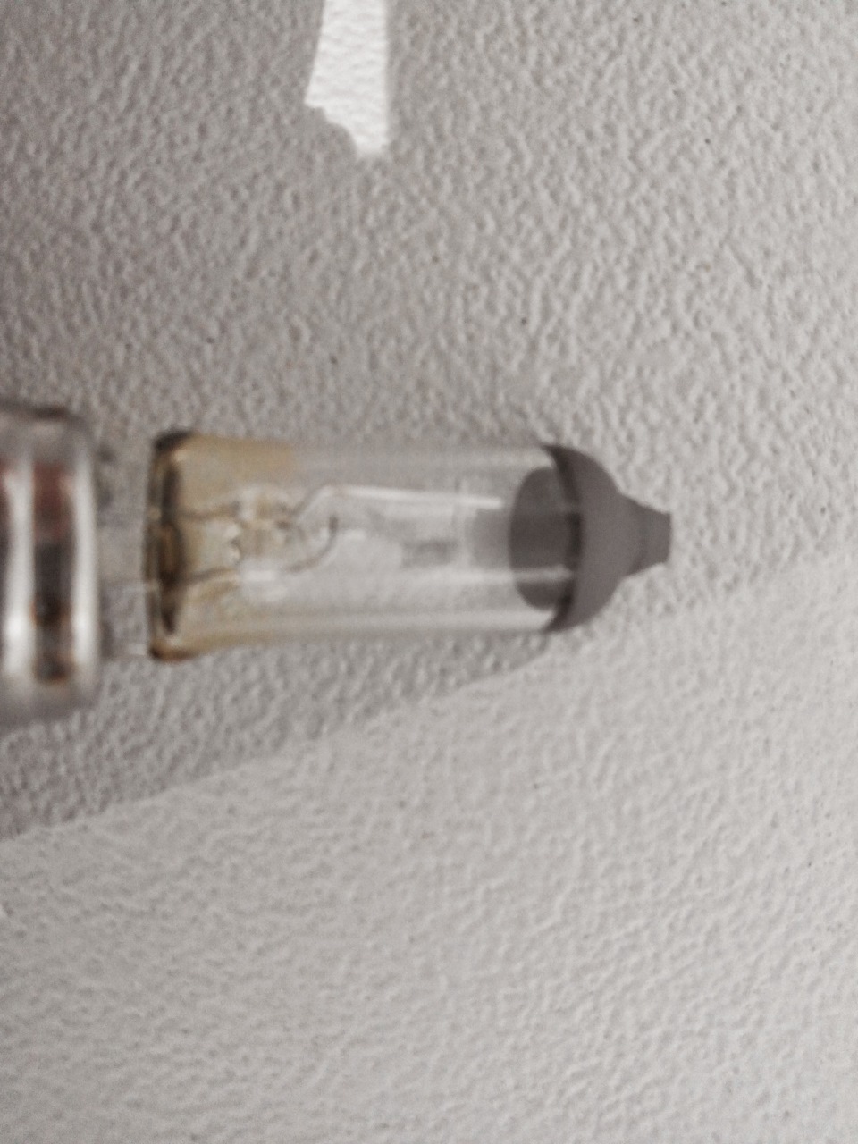

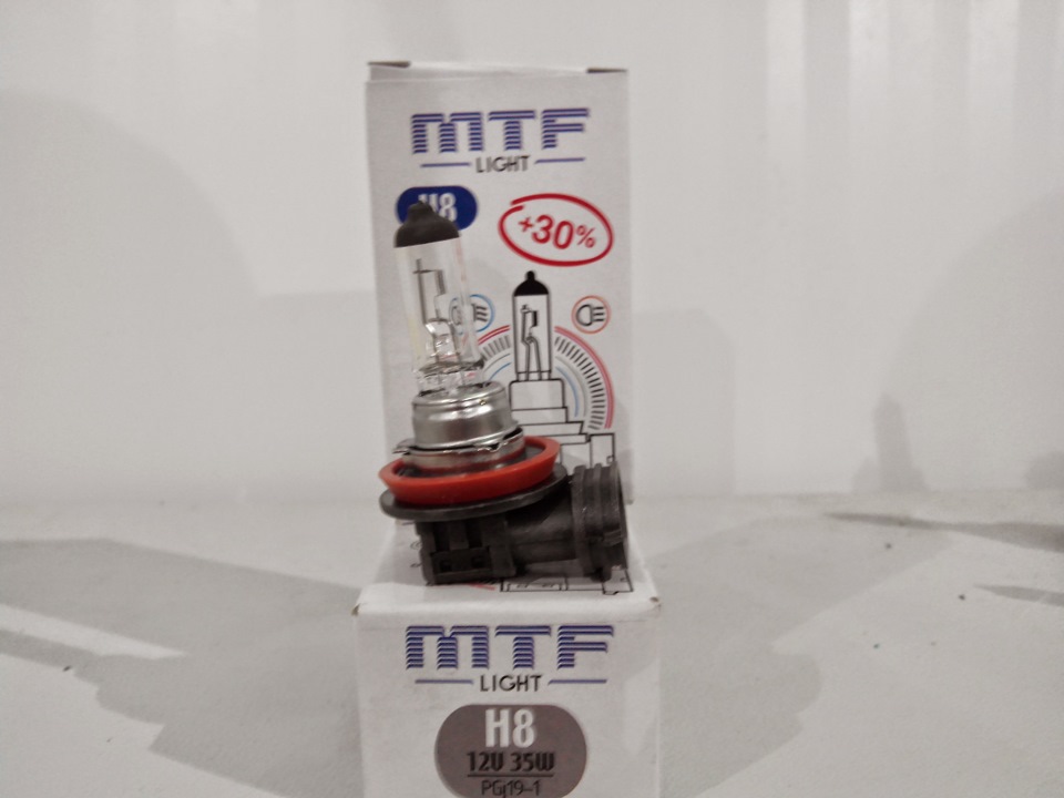

Итак, вчера "ослепла" одна туманка, отработав честные 25700 км или 1 год и 8 месяцев. Объездил сегодня все автомагазины города и в последнем нашел лампы с цоколем Н8 фирмы MTF. На коробке написано, что сделано в Корее и +30%. Только не написано к чему плюс, так как светят лампы также как и штатные.

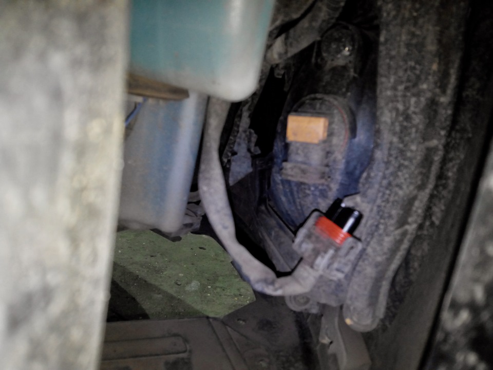

Меняются лампы просто. Я справился с двумя без ямы за 20 минут. Откручивал нижние пистоны подкрылков. Левая лампа меняется сложнее, так как там расположен пыльник воздухозаборника. Правая лекго и просто.
Цена ламп вполне адекватная. 200 рублей штука. Посмотрим на сколько их хватит …

Поездил сейчас по городу. Светят как штатные лампы. Меня устраивает.
h11(35W) тоже подходит, можно и не искать h8
Насколько мне известно, Н11 не 35, а 55 ватт, что больше чем рекомендовано для наших туманок.
а не думал туда Н11 поставить 55 ватт? гораздо круче светят! а установка такая же!
Н11 55 ватт. Жалко будет если туманки поплавятся …

Я в Рио еще не лазил, но в Солярисе засовывая под бампером руку по плечо, справился минут за 10 на обе лампы. Что-то лень было что-то откручивать.
