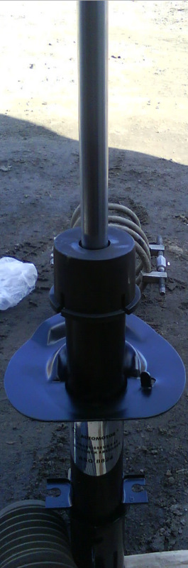

Народ! привет всем! умерли у меня передние стойки, вот думаю закупить новые но не знаю на каких остановить выбор. Вот есть артикулы вроде аналоги, какие лучше мне поставить денег конечно много нету, выбираю бюджетные. ZEKKERT SG-5156, FENOX A61002, BORT G22052004, JAPANPARTS MM00179, MEYLE 2266230008, STELLOX 4214-0289-SX ( чисто Китай, но в 2 раза дешевле, можно купить 2 комплекта но мне кажется что это картридж, поправьте меня если я где ошибся ) и подскажите пожалуйста про ZEKKERT, BORT, JAPANPARTS, MEYLE имеют ли крепления под АБС .
Прошу помощь в выборе передних амортизаторных стоек .

а родные стойки без АБС-разборные?
У меня авто с АБС, родные стойки так-же были с АБС но не разборные
Ребята, будьте внимательны! Все модели Siena, Palio а в некоторых каталогах даже есть и Albea — до 2002 года выпуска имеют пружины диаметром 180 мм. А на наших Albea стоят пружины 151 мм, такие же как и на Siena и Palio выпуска после 2002 года. Стойки соответственно тоже другие. Пружины диаметром 180 мм после 2002 года остались только на Doblo! Не повторяйте моей ошибки. Главное отличие наших амортизаторов это срез по плоскости на чашке под пружину и нет углубления посадочного под пружину по всему диаметру чашки.
не ты только на грабли наступил )) я-же вот недавно тоже заказал стойки Boge а они пришли с большой чашкой, хорошо что приняли обратно, только удержали 10% а то есть интернет магазины которые обратно не принимают
Бери fenox. Они газовые. Ходят хорошо и цена не большая. Я на них уже 60тыщ проехал живые. По началу дня два поездишь как на лавке, прикатаются мягкие станут. Да и на дороге обрабатывают на все 100. До этого meyle ставил х…я редкостная 30 тыщ и умерли они. Кстати на fenox существует амортизатор для замены в переднюю стойку (сами стойки разборные)
Спасибо! я присматривался к стойкам Фенокс, да вот там нету крепления под АБС не охота колхозить.А варить боюсь, так как масло и газ да ещё и в замкнутой системе.

ASG8824- вот артикул стоек.
1-56 04-020 — пыльник с отбойником
Malo 15708 и Malo 15707 — опоры стоек
вот такая комбинация у меня.все вместе менял 3 года назад 45 тыс. побега на данный момент.
Моя без АБС… В чем различие?
С абс значит есть крепление под провод на самой стойке.
Можно фото крепления? Оно же не важно если нет АБС?)
Внизу ушки видишь? Это и есть крепление под абс

Не подойдут, под пружину диаметр 180, а нужно 151

Твой артикул второй, это вставка в стойку…

ZEKKERT SG-5156 в морозы жестковаты, летом нормально, но падать с полицейских не любят.Ушей под абс нет, привязал хомутом .

передние от palio кат. 333942
