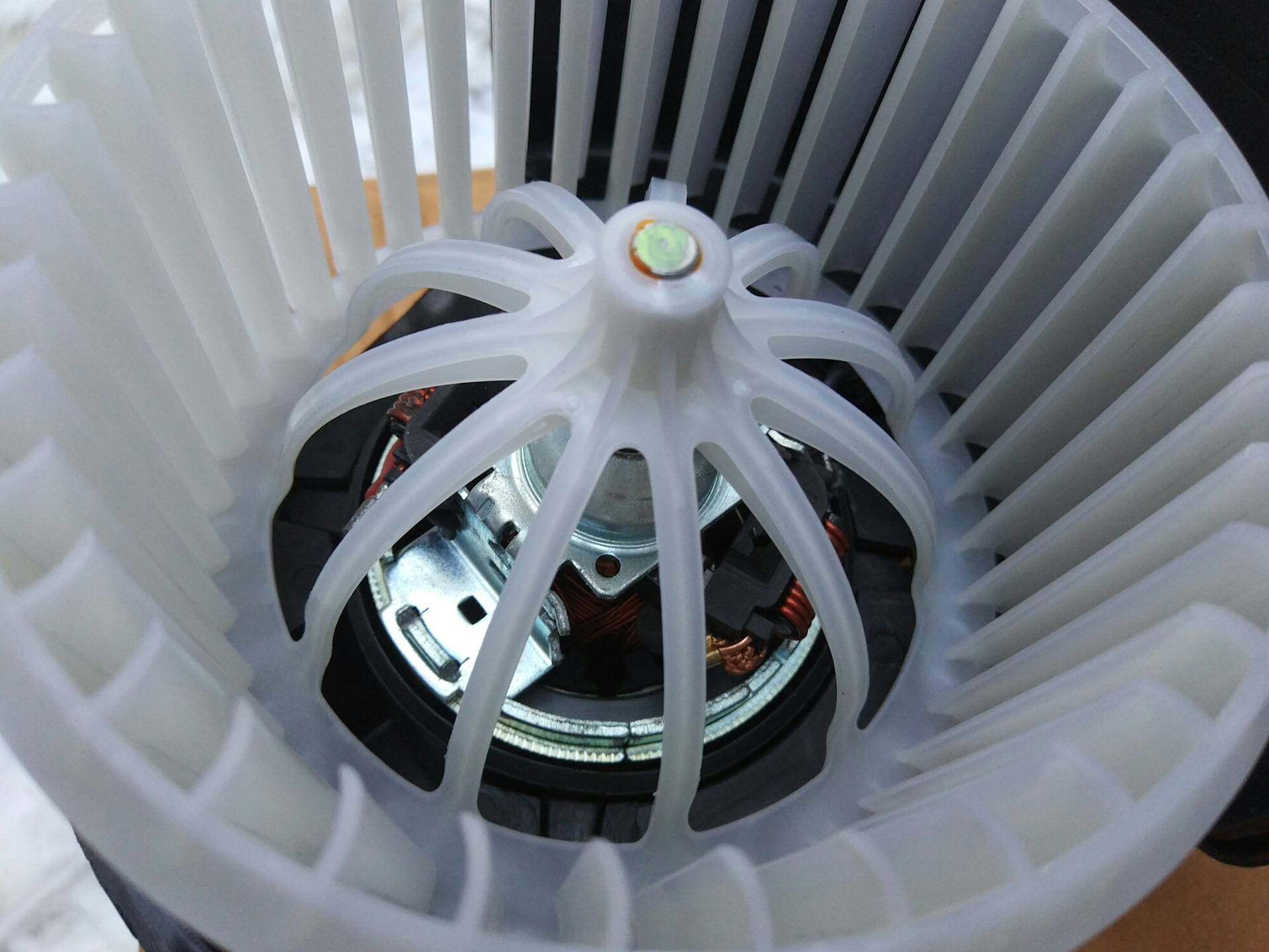

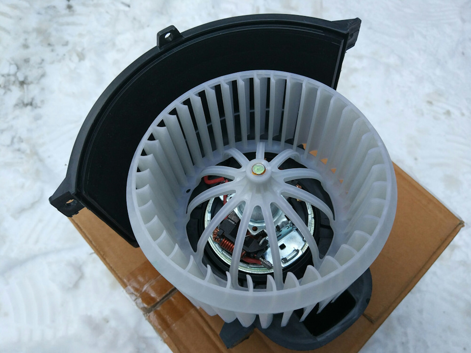

Визуально ничем особо от оригинала не отличается. Качество пластика вполне, электронная компоновка тоже вроде приличная (но я в этом еще тот эксперт…).
От камрадов были советы выбирать варианты аналогов по свободе вращения крыльчатки (мол, бывают варианты совсем тугие, будут плохо дуть). Смотрим видео сравнения.
Ну и отдельно запустил их без нагрузки.
Уставший оригинал:
Новый аналог:
Я также сомневался, что аналог нормально встанет по крепежным отверстиям. Кто снимал, знает как "легко и непринужденно" снимается, а особенно одевается моторчик. После первого снятия оригинального моторчика год назад я так и не смог закрутить обратно седьмой винт из-за несовпадения отверстий при обратном монтаже. Да и когда сейчас снимал-одевал моторчик после переборок тоже порой мучался с подгонкой отверстий. А тут просто с ходу все встало как оно и должно — закрепил на все семь винтов.
Новый моторчик дует по месту отлично, никаких посторонних звуков не присутствует. Уехал из гаража довольный.
