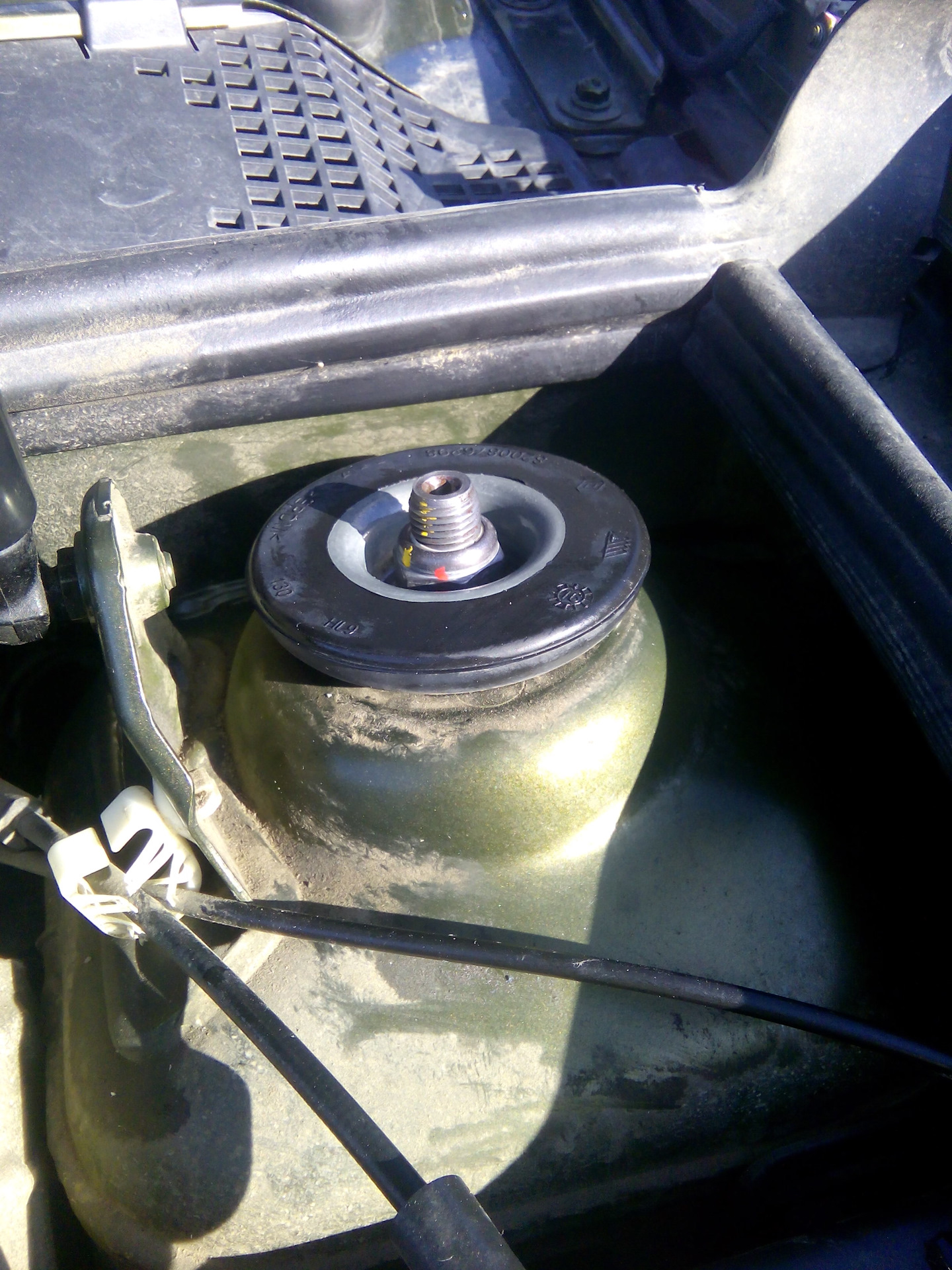

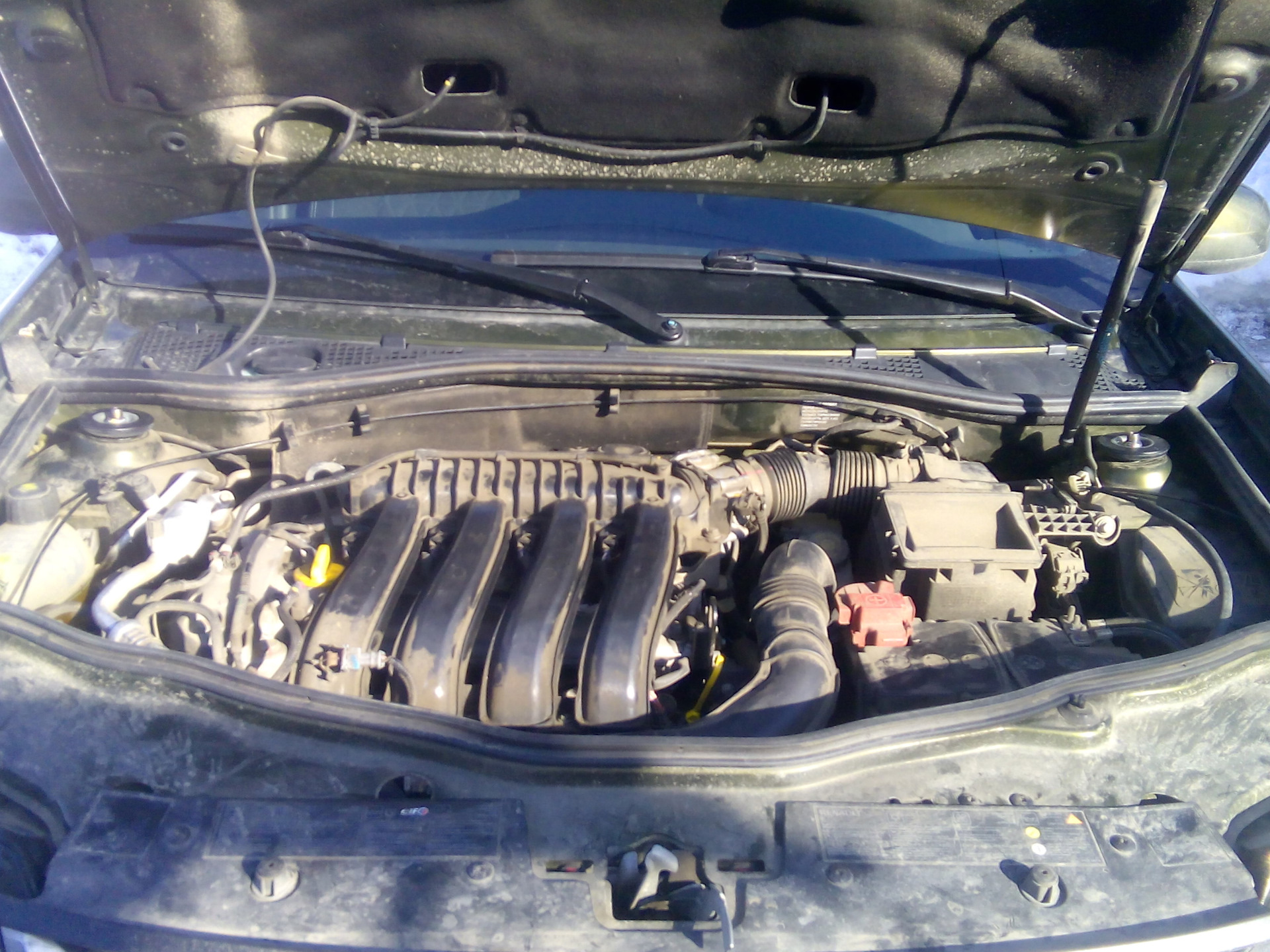

Просматривая борт журналы владельцев Дастеров, у многих натыкался на заглушки опор амортизатора. Решил не отставать, заказать и установить. С заглушками вид подкапотного пространства выглядит как-то посимпатичнее, конечно большого смысла в них нет, зато радует глаз.

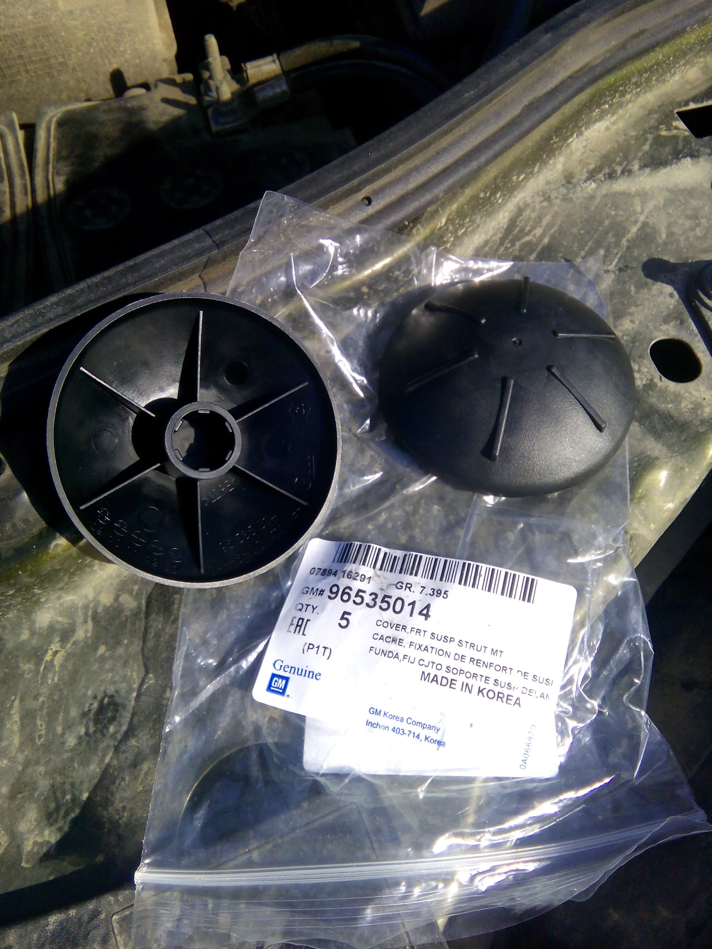

Заказ делал на Екзисте, номер по каталогу 96535014 General Motors колпачок амортизатора — цена 258 рублей за 2 штуки, доставка заняло около 5 дней. У колпачков пластик мягкий, приятный на ощупь, верхняя рифленая поверхность.

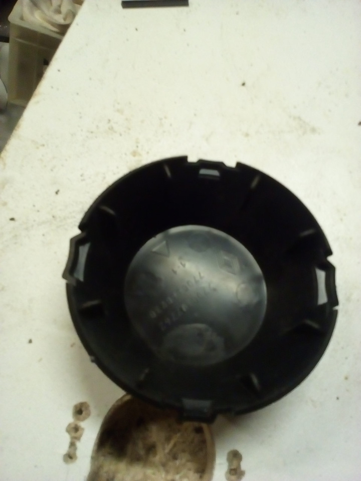

До заказа думал что на внутренней стороне колпачка есть резьбовое соединение с опорой стоек, но его не оказалось. Измерил штангенциркулем диаметр опоры и посадочного отверстия колпачка, разница составила в пару миллиметров, как раз на резьбу.

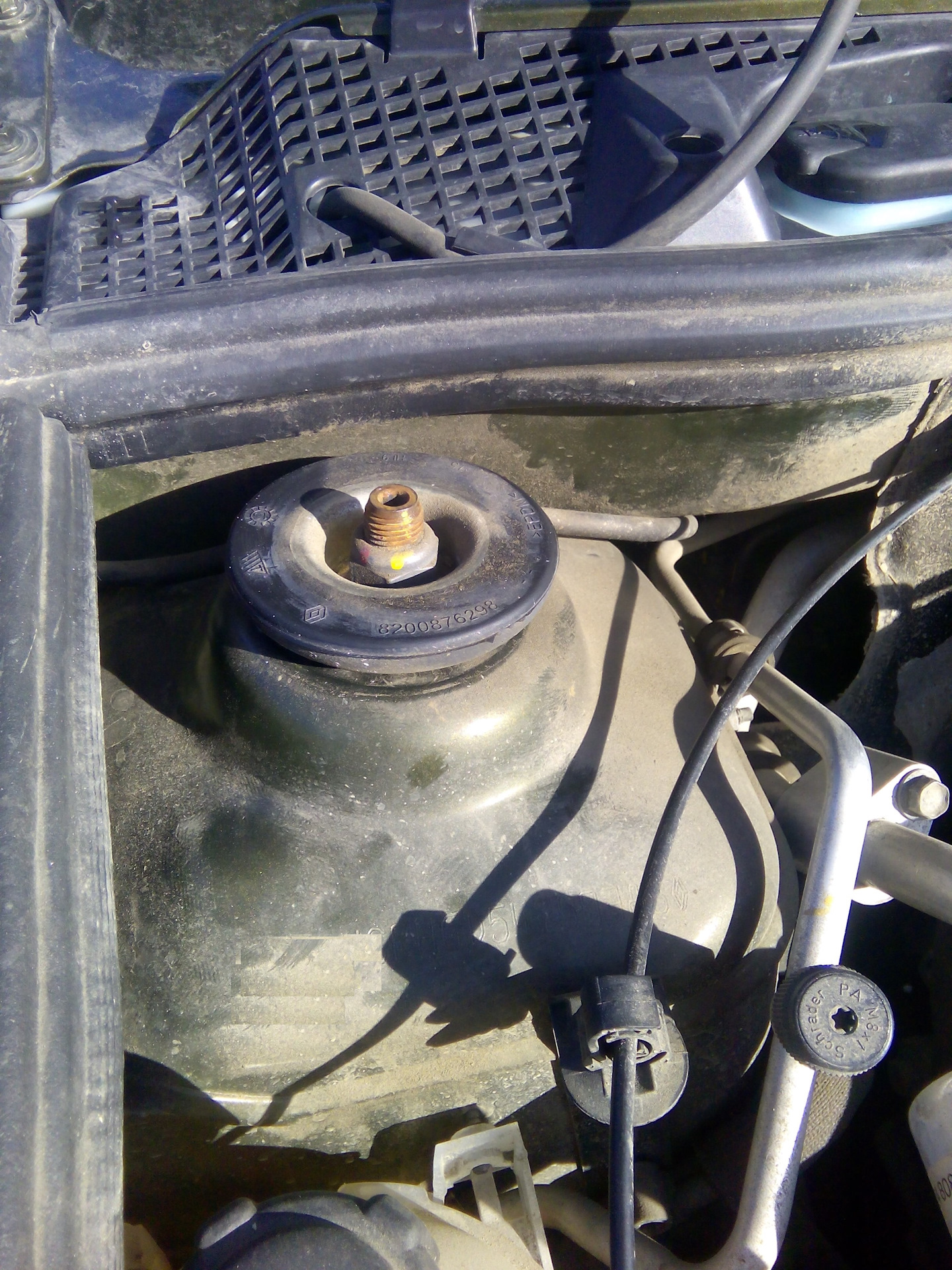

Обработал опоры (резьбовые соединения) преобразователем ржавчины, для ее удаления.
Собственно сама установка колпачков заняла около 5 минут, он просто накручивается на опору стойки. Резьба сохраняется в дальнейшем, можно обратно открутить, подошли идеально, накручиваются полностью до резиновой опоры, держатся крепко.
Для предотвращения дальнейшего образования ржавчины опоры обработал графитовой смазкой, за одно этой смазкой обработал резьбовое соединение антенны для улучшения приема сигнала.

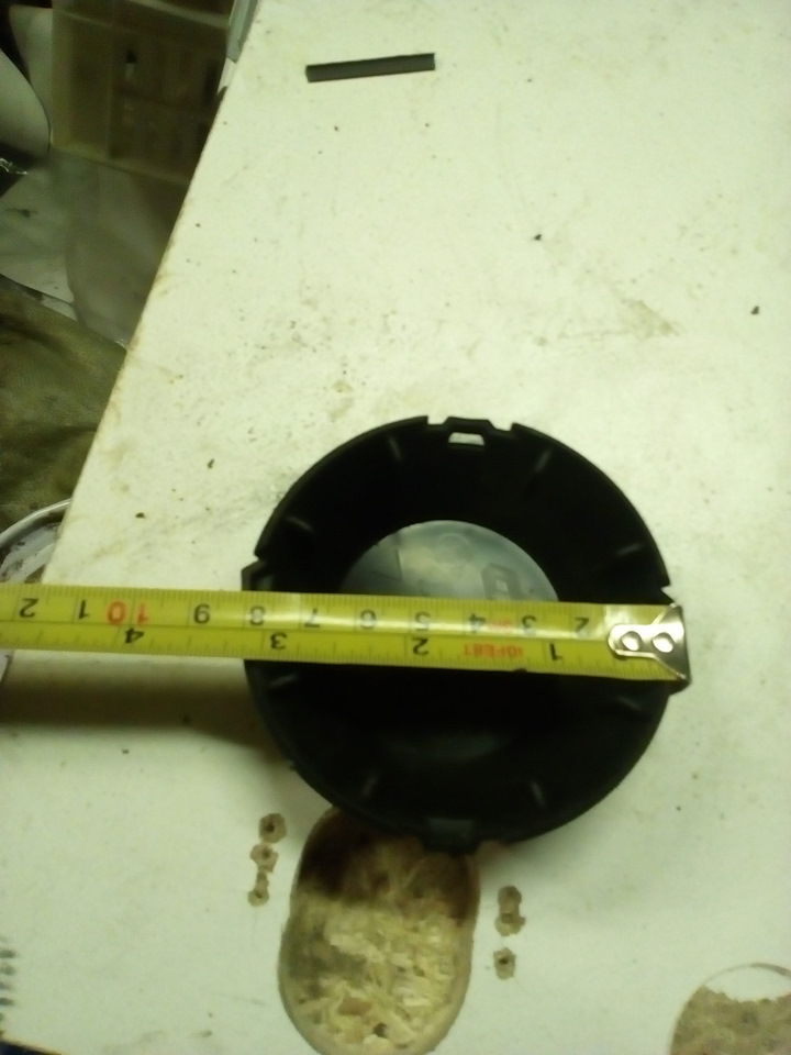

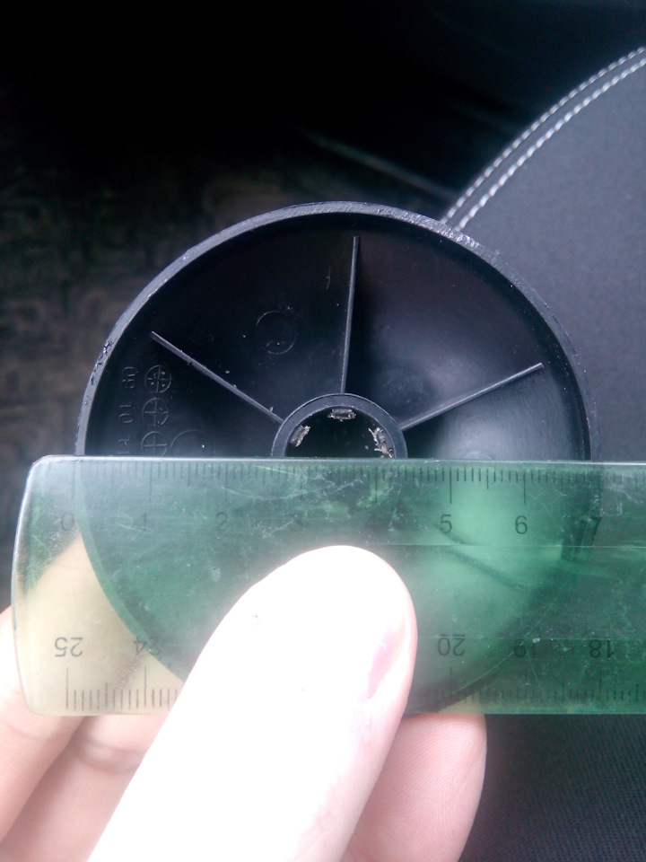

А можно как нибудь узнать внешний диаметр этих заглушек?
Завтра измерю отпишусь. Визуально чуть-чуть больше резинового основания.
спасибо
chingachkyk
Внешний диаметр по основанию около 7 см.
Вот спасибо. Жаль не пойдет, я хотел себе как заглушку дисков приспособить.
а сколько у тебя ЦО?
точней не ЦО даже (оно больше будет), а само это отверстие по внешней кромке?
проще подобрать в автомагазине, а не через инет.
82мм. Очень мало таких заглушек в природе.
как-то от ларгуса купил я 1 шт на пробу, сильно велика оказалась, не забуду, вечером замерию.
либо от косоглазых надо, от грейт волов, заглушка на ступицу
ну на китайцев у нас ничего не найдешь. Если не сложно — замерь.
ни экзиста, ни автодока, ни емекса нету у вас?
да это то всё есть, только покупать в слепую, не знаю пойдет или нет — денег жалко.
От ларгуса примерно 82 в самом широком месте

Совсем другой вид))Тоже на днях буду ставить))
Согласен хорошо получилось. Вам успехов в этом не лёгком деле ;-)
