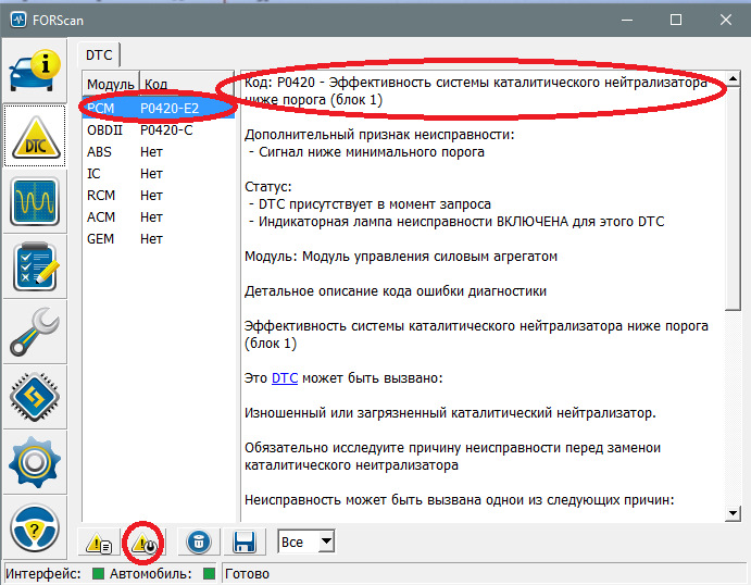

СБРОС ОШИБКИ

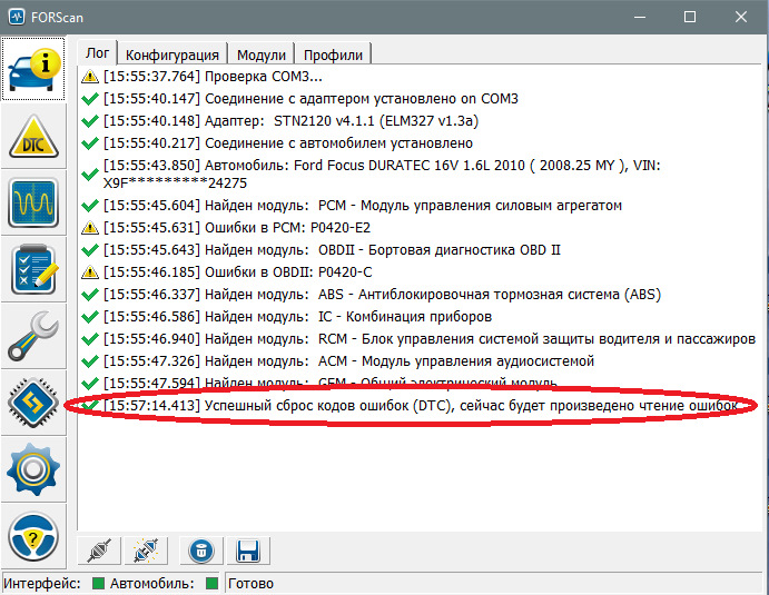

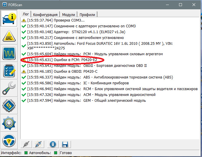

Первое что я сделал — это сбросил ошибку (где-то месяц назад загорелся CHEСK сразу после заправки). Раньше уже бывало такое, поэтому был уверен, что это катализатор. Как оказалось позднее так оно и было. Ошибку сбрасывал с помощью программы FORScan.

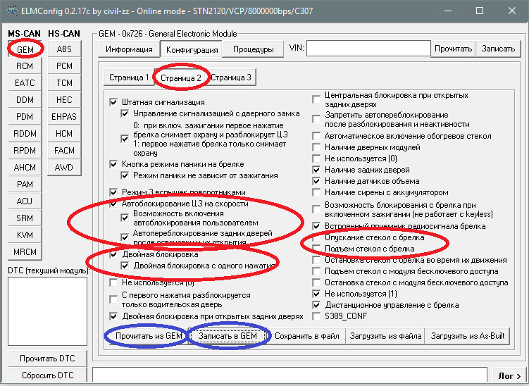

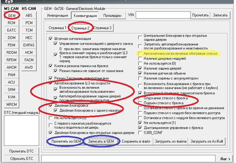

АВТОБЛОКИРОВКА ЦЗ НА СКОРОСТИ, ДВОЙНАЯ БЛОКИРОВКА, ОПУСКАНИЕ/ПОДЪЁМ СТЕКОЛ С БРЕЛКА
Прежде чем включать/отключать доп.опции следует сохранить в файл текущую конфигурацию, это делается для того, чтобы была возможность вернуть исходные настройки. Данные опции включаются в модуле GEM.
1. Выбираем "Страница 1", затем "Прочитать из GEM", после указываем скорость, при которой будет срабатывать ЦЗ(я выбрал 40 км/ч), затем нажимаем "Записать в GEM".
2. Выбираем "Страница 2", затем "Прочитать из GEM", после делаем отметки в выделенных полях, затем нажимаем "Записать в GEM".

Кстати…как отключить обогревы "лба" и "зада" при минусовой температуре?
Желтым выделил)
