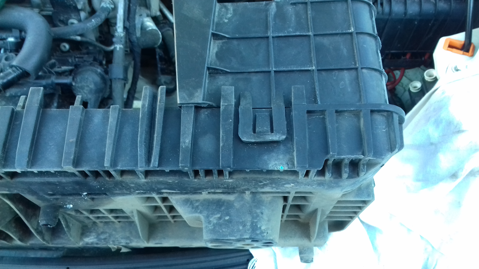

И так в предыдущей части искал причину моей не работоспособности авто.
И так : машина заводилась и сразу глохла, при этом не работала магнитола и стекло подъёмники.
Сделал проверку через Вася
Ошибка по ДВС выдавала:
001674 Главноет реле
Р068А -000- размыкается слишком рано.
Заряд Аккумулятора 12.8 V
На клемах контакт хороший.

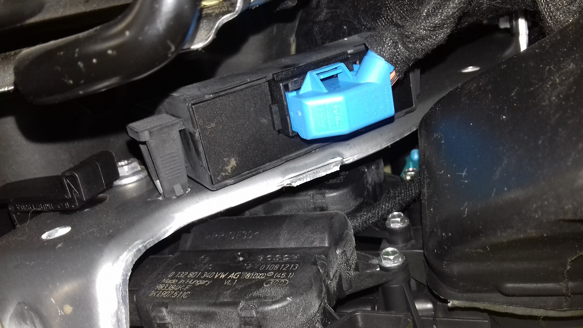

Идём далее Товарищь Aleksandrit007 предложил проверить питание на

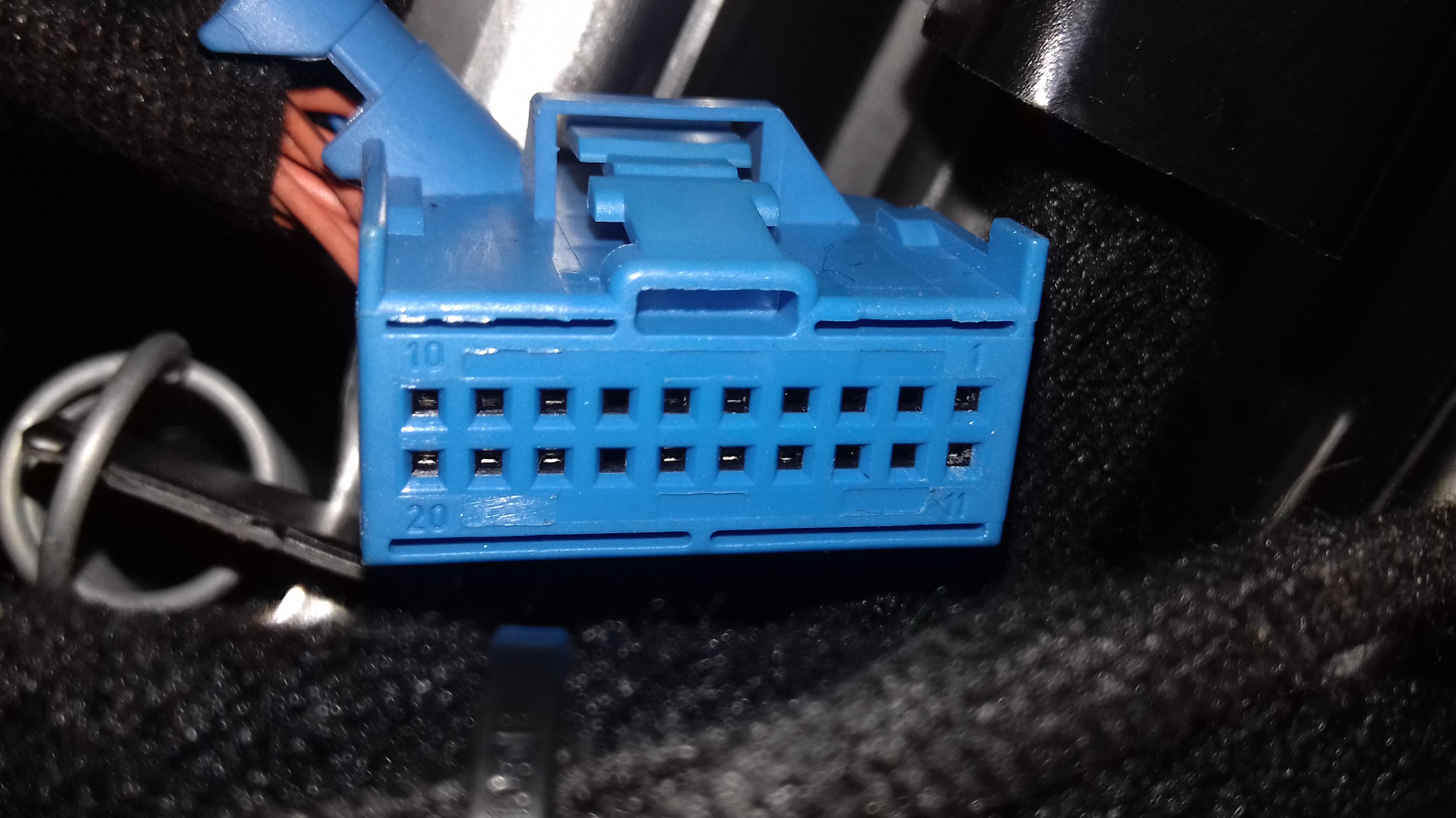

"Диагностический интерфейс шин данных" (Гетвей) блок расположен над педалью газа и в него входит голубая фишка. Проверить +, "-" и зажигание
Снимаем штекер и проверяем напряжение

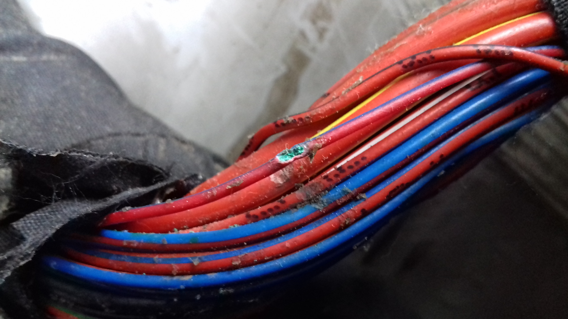

И так 1 й и 11 контакт у меня показали 3.8V независимо от повернуть или нет ключ, а 11 и 14 контакт при выключенном зажигании показывает 12.8 V как на акум. Значит не приходит синил провод от предохранителя №12(номинал 5А, блок под капотом) до гетвея.

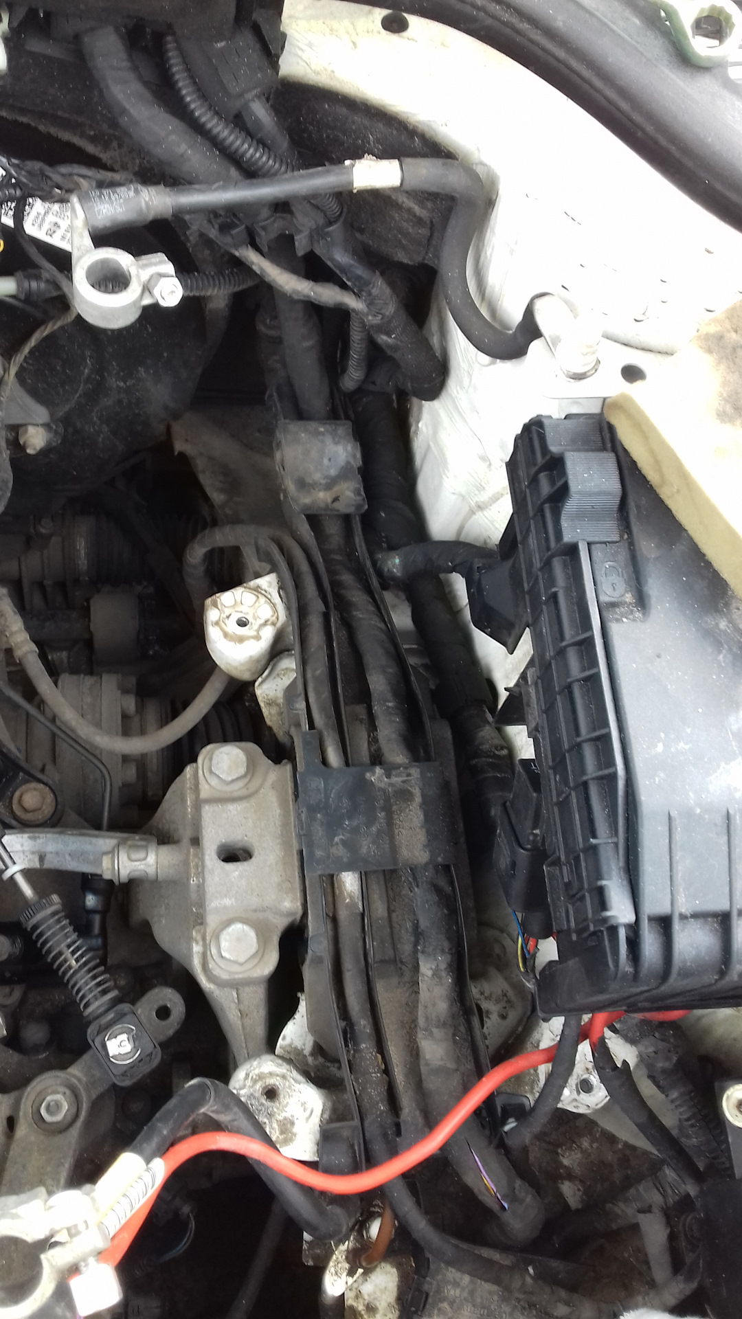

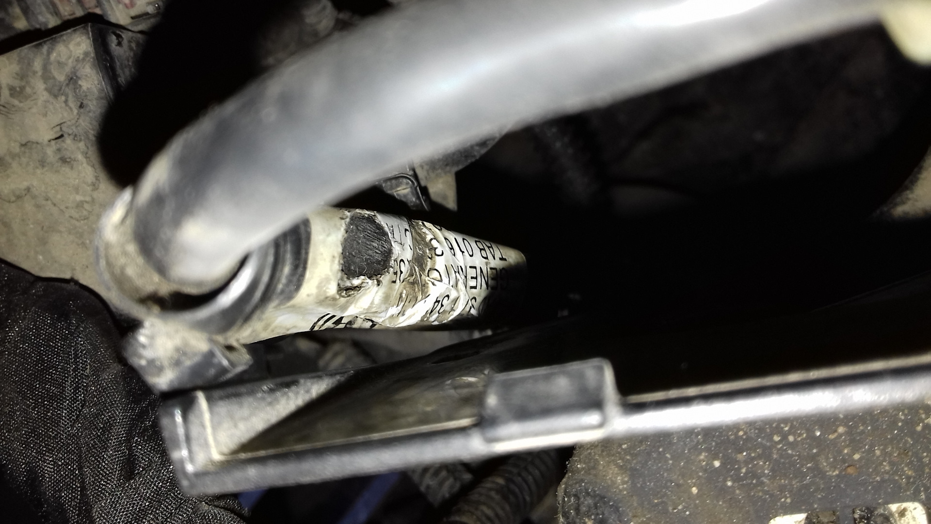

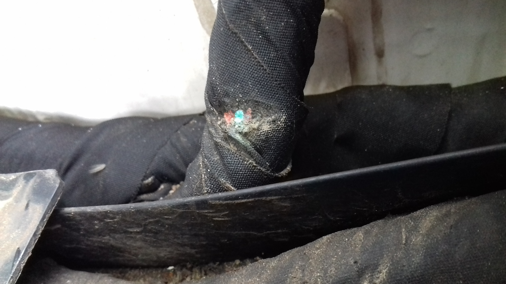

Чем я и решил заняться . Решил снять аккумулятор и корпус для него и Вуаля вот что я вижу
Ещё начал протираться провод на "Стартер " у кузова
Последующей этого все сразу заработало. И теперь берём комп и шнурок Вася и удаляем все ошибки в блоке ДВС.
