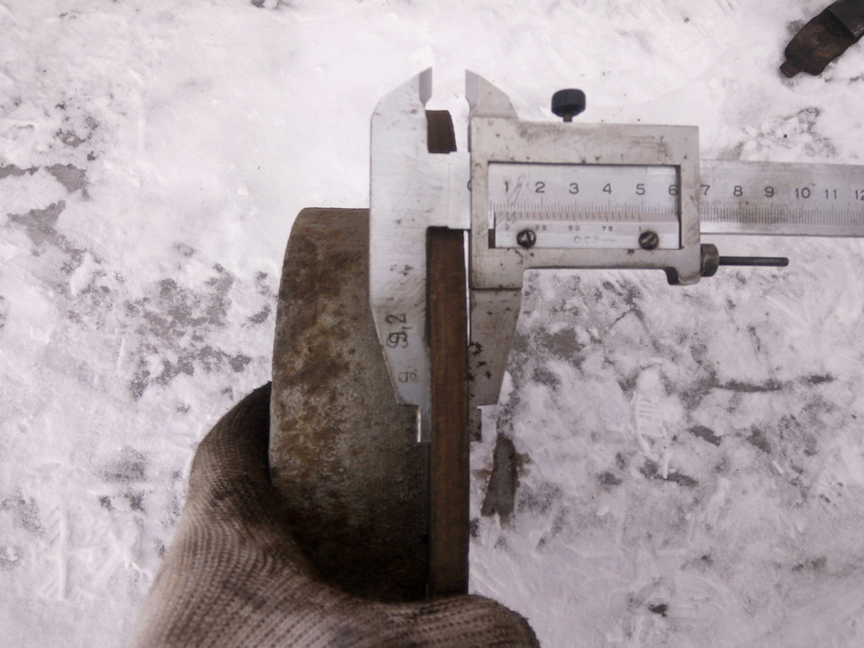

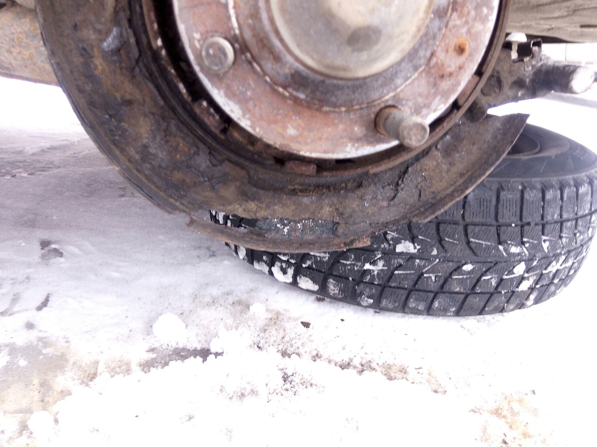

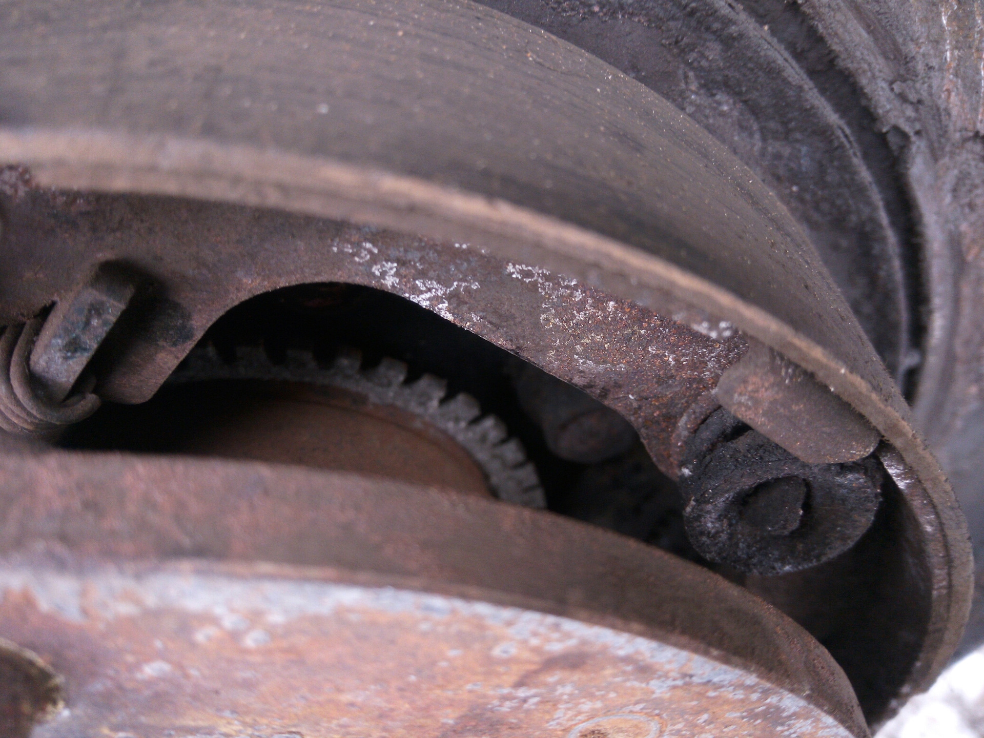

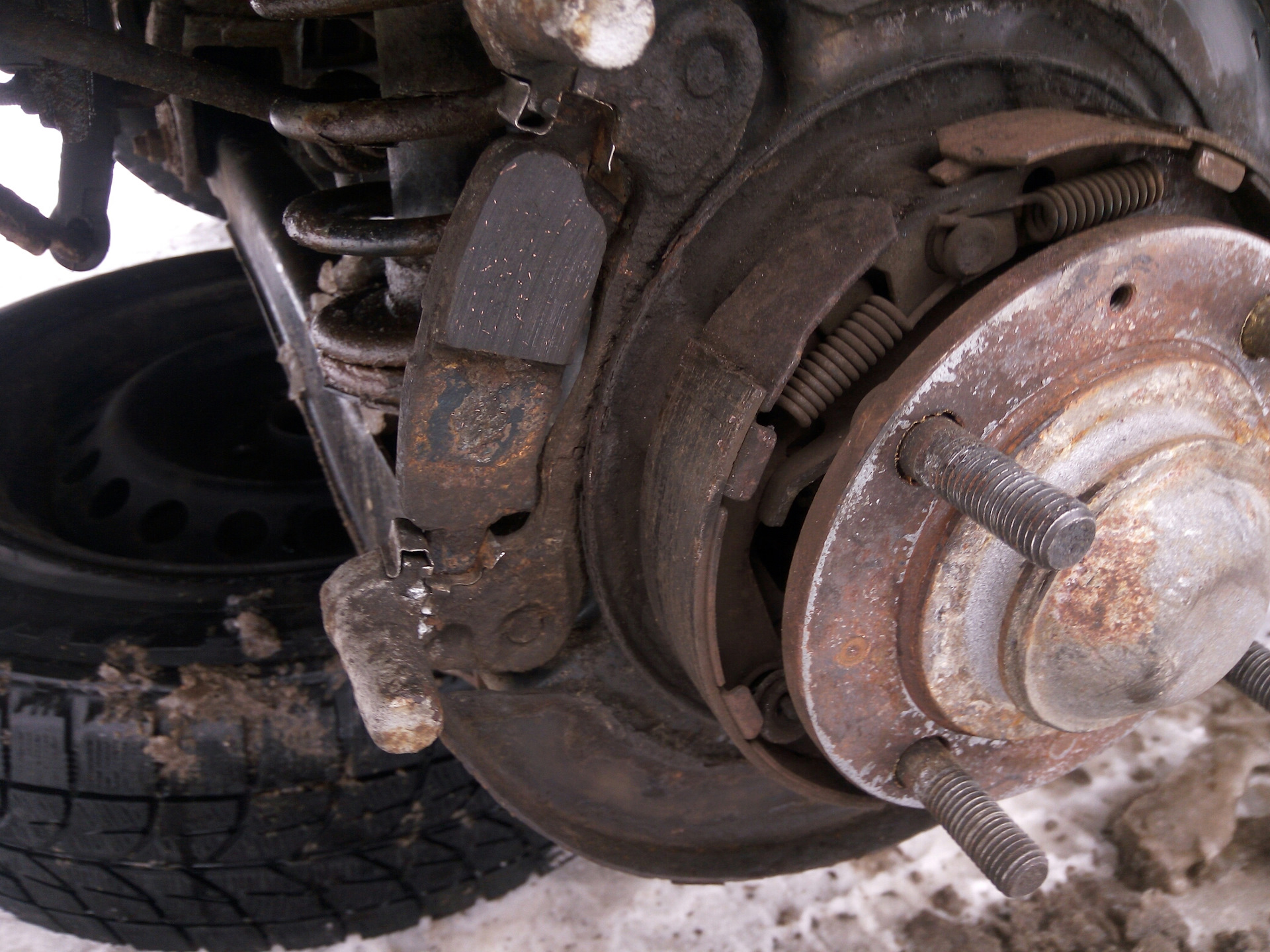

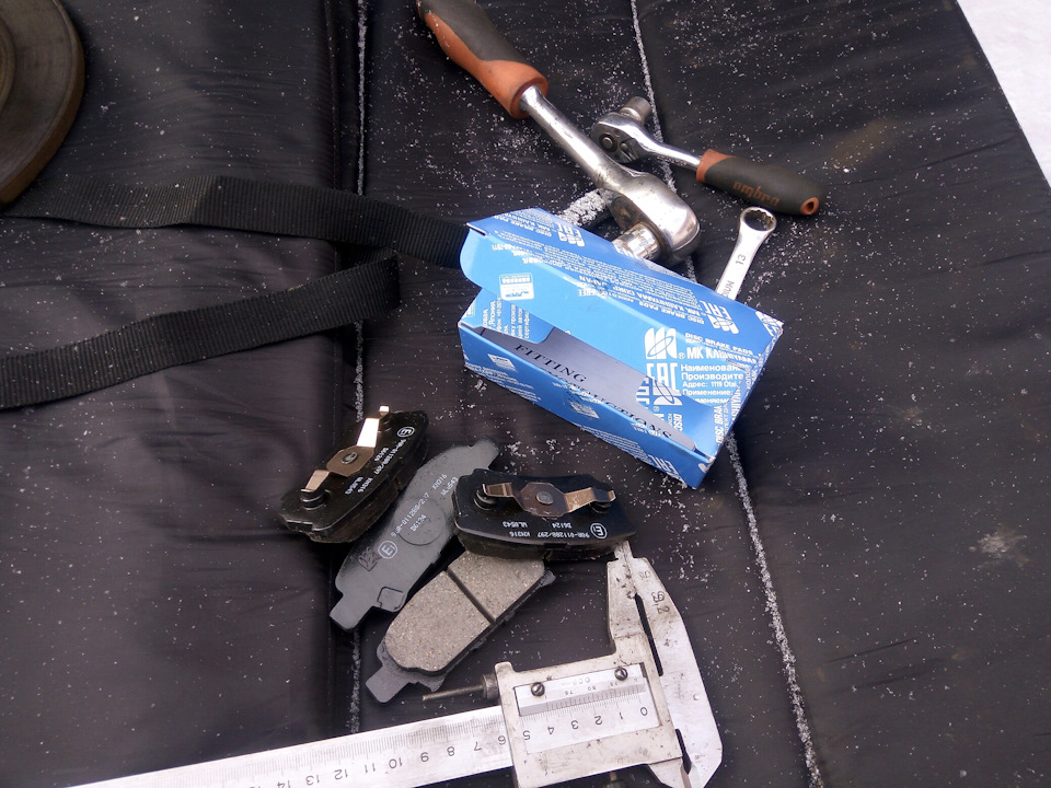

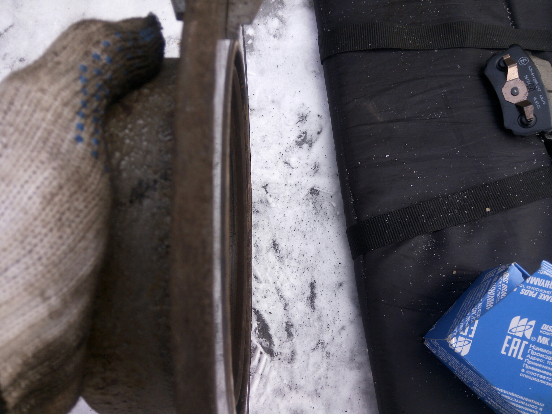

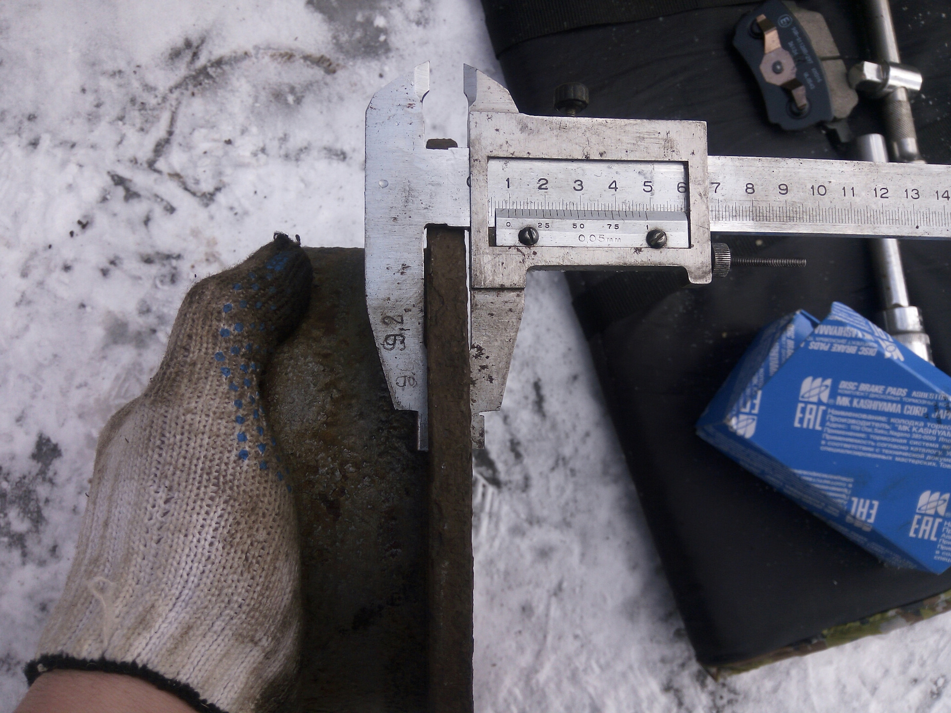

Всем привет.Последнее время, где-то примерно дня 4, слушал шорканье и еще какие-то звуки с заднего правого колеса, достало в край, полез прям на улочке на снегу)) Были мысли, что колодки ручника, т.к. их никто еще не менял, да и на АКПП не очень то они и нужны). Долго рассписывать не буду, на фото все ясно. Из положительных моментов — гребенки АБС наичистейшие и правый пыльник в идеале, левому меньше повезло, буду искать хотя бы левый. Были мысли под замену вместе с колодками и диски, но прибор показывает, что рано и можно потерпеть до летнего периода, как минимум. Колодки поставил KASHIYAMA D 6124, не захотел ждать Гирлинги. И, посмотрев на старые колодки, был в замешательстве, т.к. внутренние стояли KASHIYAMA, а внешние TOKICO RN639, которых я даже в продаже не видел, но порылся и увидел много положительных отзывов и у меня тоже нормально отходили). Вообщем, все почистил, смазал и теперь тишина).

дискам то еще тормозить м тормозить, меняли до тебя скорее всего
а вот пыльник -то вообще мертвечина)

Кожух заменить надо, а то через дырку снова будет все лететь туда.
Уже в поиске
У меня тоже левый пыльник гнилой был, правый отличный.)
Беда с левыми) Но тебе я так понимаю новые уже не нужны)
Их под новые тормоза все равнорезать нужно будет, от аута нужно попробовать поставить.но я нашёл пыльники, если нужны пиши в личку.)
На колодках ручника главное лапку рычага смазать, которая крепится к колодке и которая разводить сами колодки. Она закисает и ручник потом обратно не отходит
Спасибо за инфу полезу направляхи мазать и туда залезу))
Вить, последний раз когда туда лазил?
Направляки мазал в январе. Диски первый раз снял
Тоже по перекидке на лето полезу туда — профилактику проведу, пока не началось, да и ручник по-человечески отрегулировать надо…
С ручником проблем то нету да и не пользуюсь я им все на P )) Вот пыльники надо смотреть и если жывые чем то обработать у меня правый как новый я уже обрадовался но снял левый аж в горле ком встал ((( А колодки ручника 12 лет отходили думаю еще года 3 смело ))
Может подварить заплатку да замазать чем — нить антикористым?
Да там уже варить не к чему наладом все дышит дырок нажгешь и будешь искать новый
Тогда надо разборки пошерстить.
Так да но 1 по-любому не продадут. Но как показывает драйв уже у многих им пи.да! Если где найду буду брать максимальное количество)
