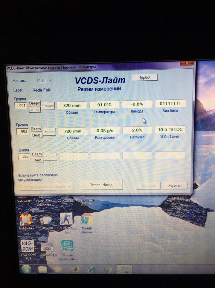

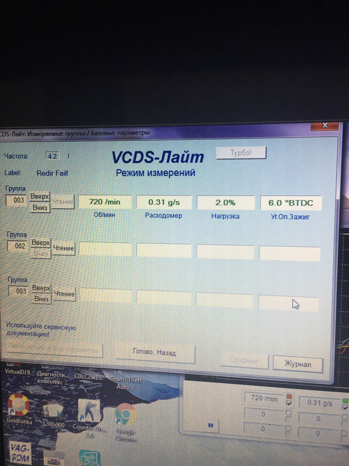

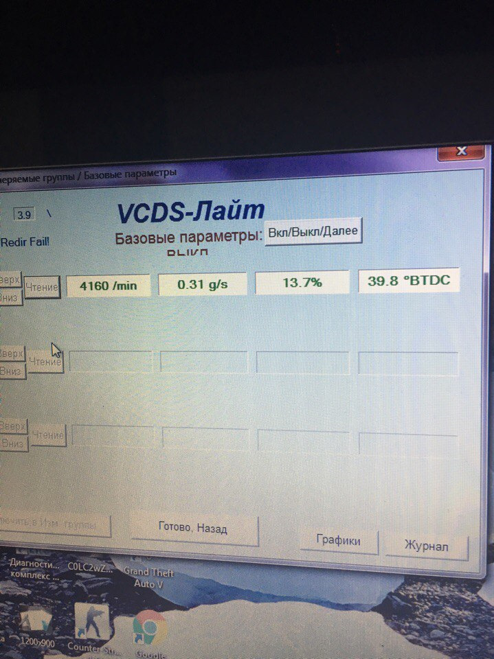

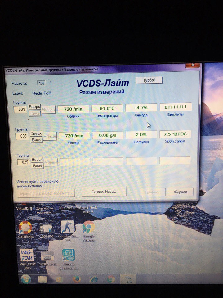

Короче ехал домой, решил отжечь ) на третей раскрутил почти до 6 тысяч и тут машина дернулась и загорелся значок ESP, приехал домой, подкинул васю диагноста

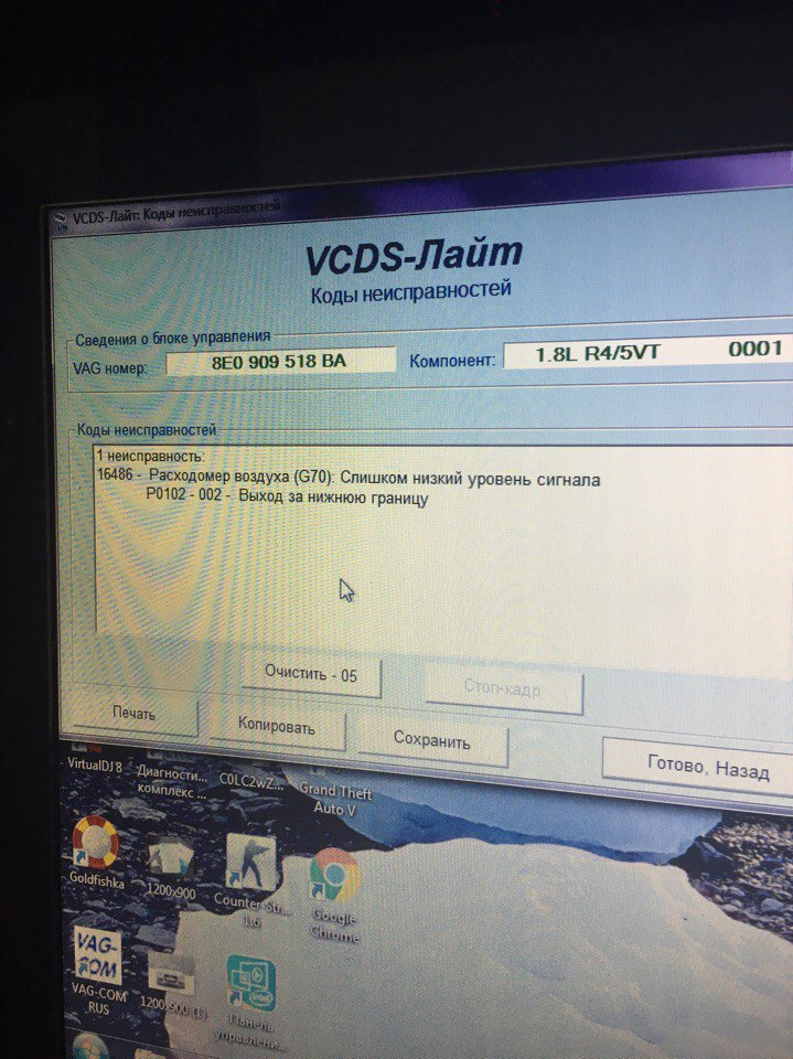

вот ошибки:
в блоке двигателя
16486 — расходомер воздуха- G70 слишком низкий уровень сигнала P0102 — 002 — превышен нижний предел
и еще показывало эту же ошибку, но писало P0102 — 002 — выход за нижнюю границу

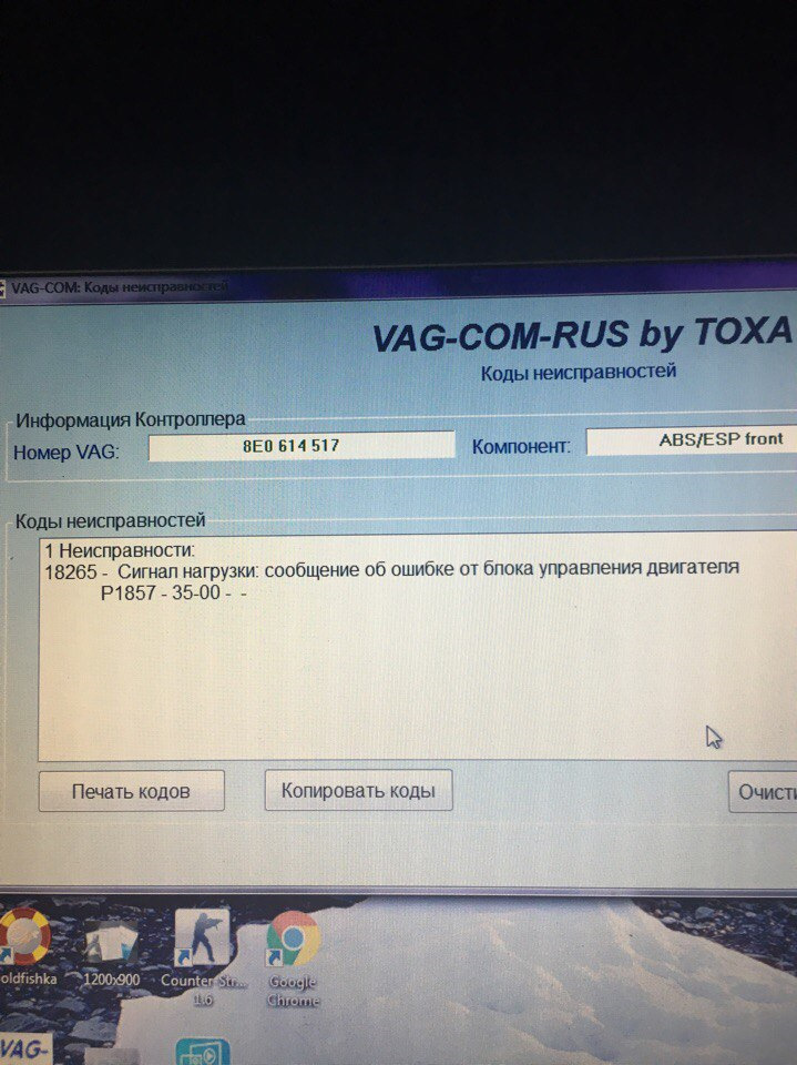

в блоке abs/esp
18265 — Сигнал нагрузки: сообщение об ошибке от блока управления двигателя P1857 — 35-00- —
в блоке коробки
18265 — Сигнал нагрузки: сообщение об ошибке от блока управления двигателя P1857 -000 — —

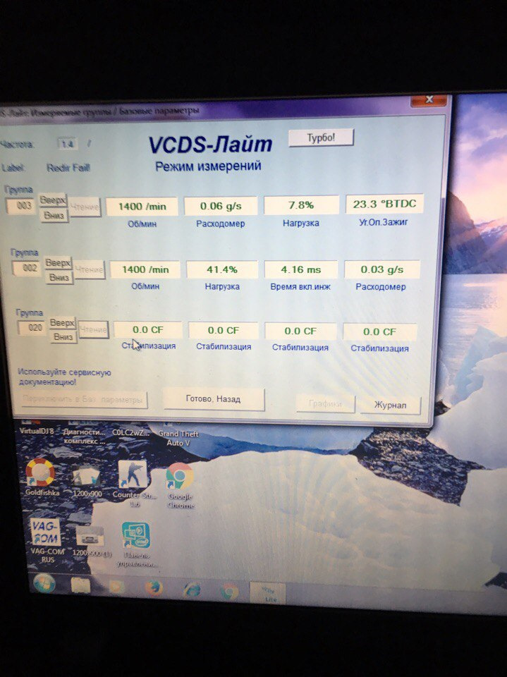

ниже загружу фотки с показаниями васи, я так понимаю умер ДМРВ и кто знает какие показания должны быть ДМРВ, потому, что на холостых оно писало 0.03g/s и под нагрузкой (при езде до отсечки) такие же показания

Ну если я его отключу, что поменяется ? Прикол в том, что машина отлично едет и разгоняется
Ну так то ничего конечно. .не считая того, что произойдет переобеднение смеси, что в итоге приведет к детонации…будешь движковым нагибатором))))
Но конечно система будет работать до того момента по параметрам, вшитым в контроллер.
И как ты написал "неожиданно" будет бум
Я так понимаю переобеднение уже произошло, судя по показателям vag com, короче не знаю куда копать, но я так подозреваю, что это ДМРВ приказал долго жить… просто не хочется его поменять, а дело то не в нем, он далеко не Дешовый)) а вот метод вольтметра, что мне даст ?

Не подскажешь, у меня не заводится авто ошибка единственная 18265 сигнал нагрузки от блока управление двигателем.
Из-за этого может не заводиться?
Вообще, в первую очередь, эта ошибка может возникнуть от дросселя. Попробуй вот чего для начала.
Сними аккумулятор минут на пять.
Затем, подключи плюс, вставь ключ в замок и поверни в рабочее положение.подключи минус.
Так запустится самодиагностика и адаптация дроссельной заслонки. Услышишь писк и хрусты в дросселе. Секунд через 10-15 отключи зажигание, закрепи клеммы. Попробуй завести машину.
Далее от результатов исходить будем.

"…я так понимаю умер ДМРВ и кто знает какие показания должны быть ДМРВ…"
правильно понимаешь. поищи дырку в воздушном фильтре, может быть порван.
прогрета, 2.70g\s — 3.10g\s примерно такие, зависит от коробки. у мехи меньше, акпп побольше
Спасибо !) та дырок не должно быть, ни с того ни с сего выскочил значок ESP она дернулась, дальше все норм . но показания смущают
