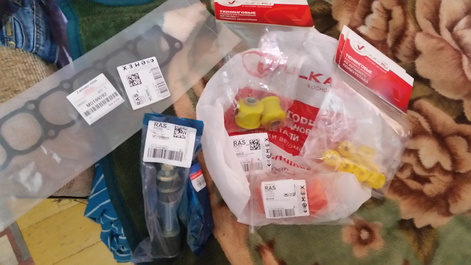

Все втулки буду заказывать в "ООО Полиуретан."
Втулки стабилизатора (перед) 4шт.
Втулки "промежуточные"(зад)(хз что это).
Сальник шруса(перед)(левая, правая).
Резинки стабилизатора (зад, перед), я так понимаю по 4шт, и туда и туда.
Шаровые опоры (низ, верх) 4шт.
Рулевые наконечники передние.
Тормозные колодки (перед, зад), возьму номера у Дэна Белого Волка.
Бензиновый фильтр.

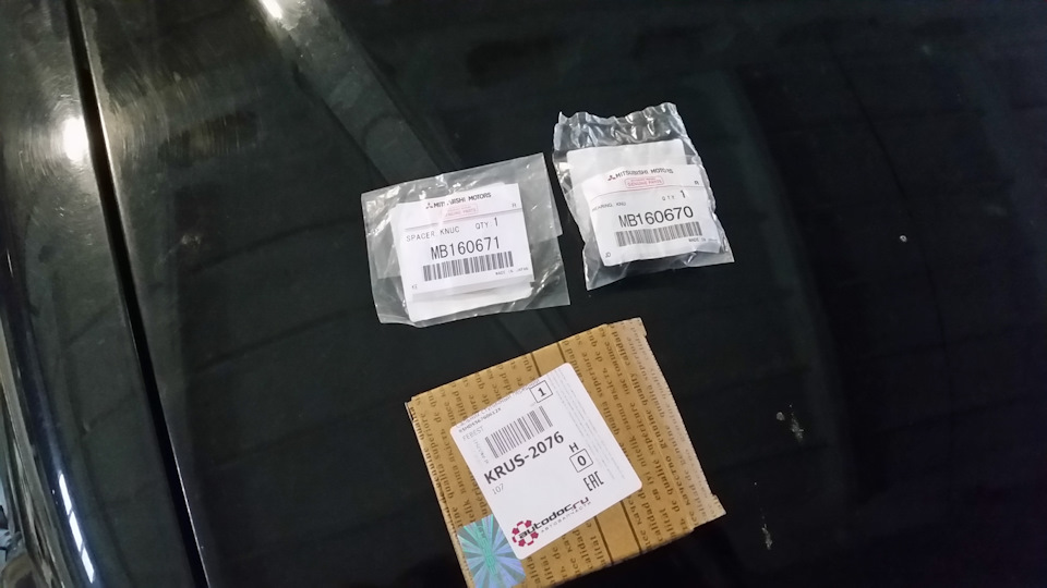

ХВОСТОВИК (В СБОРЕ)нашел вроде номера, по цене хз пока…
А вот это… загадка прошу помощи зала…
Рулевой редуктор тяга длинная (в сборе, на шлицах) я чёт совсем не понял, что это)))

Рулевой редуктор с трапецией в сборе есть
А с хвостовиком то чего? Люфтит сильно? Вибрация на скорости? Менять в паре с вилкой кардана, выйдет где то под дватцатку… www.drive2.ru/b/2781745/ вот в Екатеринбурге восстанавливают хвостовики.
Я уже посчитал… так сказать на всякий пожарный 22367 рублев…

Полиуретан301476
Втулка стабилизатора задней подвески
Полиуретан
306227
Сайлентблок панара
Полиуретан
002010G фтулка стойки стабилизатора
Все на emex заказывал
Спасибо, как раз подбираю

"Рулевой редуктор тяга длинная (в сборе, на шлицах)" походу это сошка рулевая (на редукторе), блин или вал рулевой? не сошка полюбому.
Я тут над 1 словом бился минут 10, потом плюнул.
Serg1979
Капец граматеи писали рекомендации:))))
Звучит примерно как резинка притяжения стабилизатора (перед, зад)
Наверное про рулевую сошку речь идет! крышка РК вроде только оригинал и в паре с вилкой кардана, (стоит как чугунный мост)
