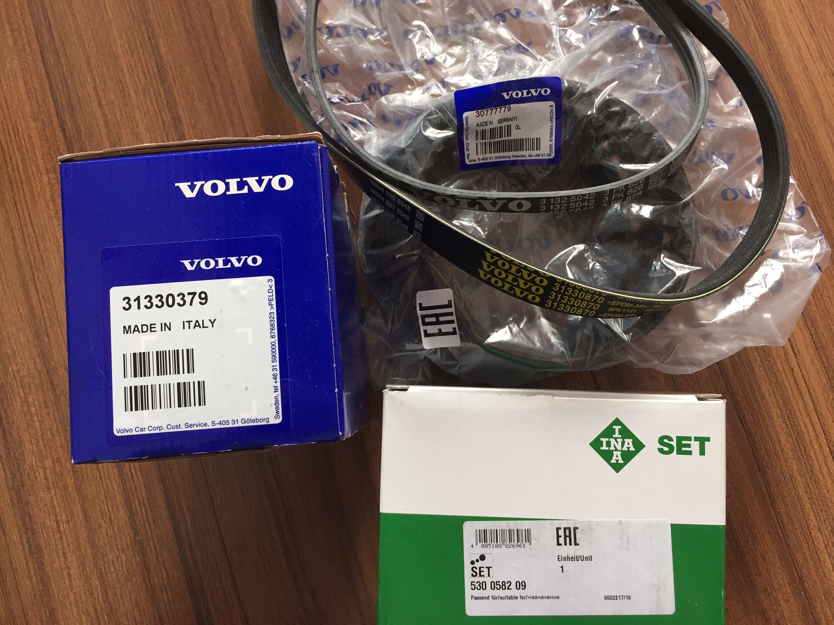

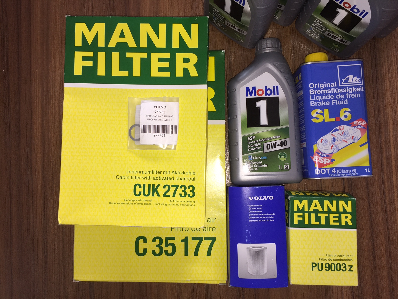

Как я уже писал в БЖ, подготовка в части приобретения всех расходников для ТО 100 была проведена заблаговременно и с прицелом на регламент ТО 120.
Так что от дилера мне нужна была только работа, ПО и описание имеющихся проблем для их решения. О части проблем я уже знал давно, соответственно нужно было просто посмотреть как оно там.

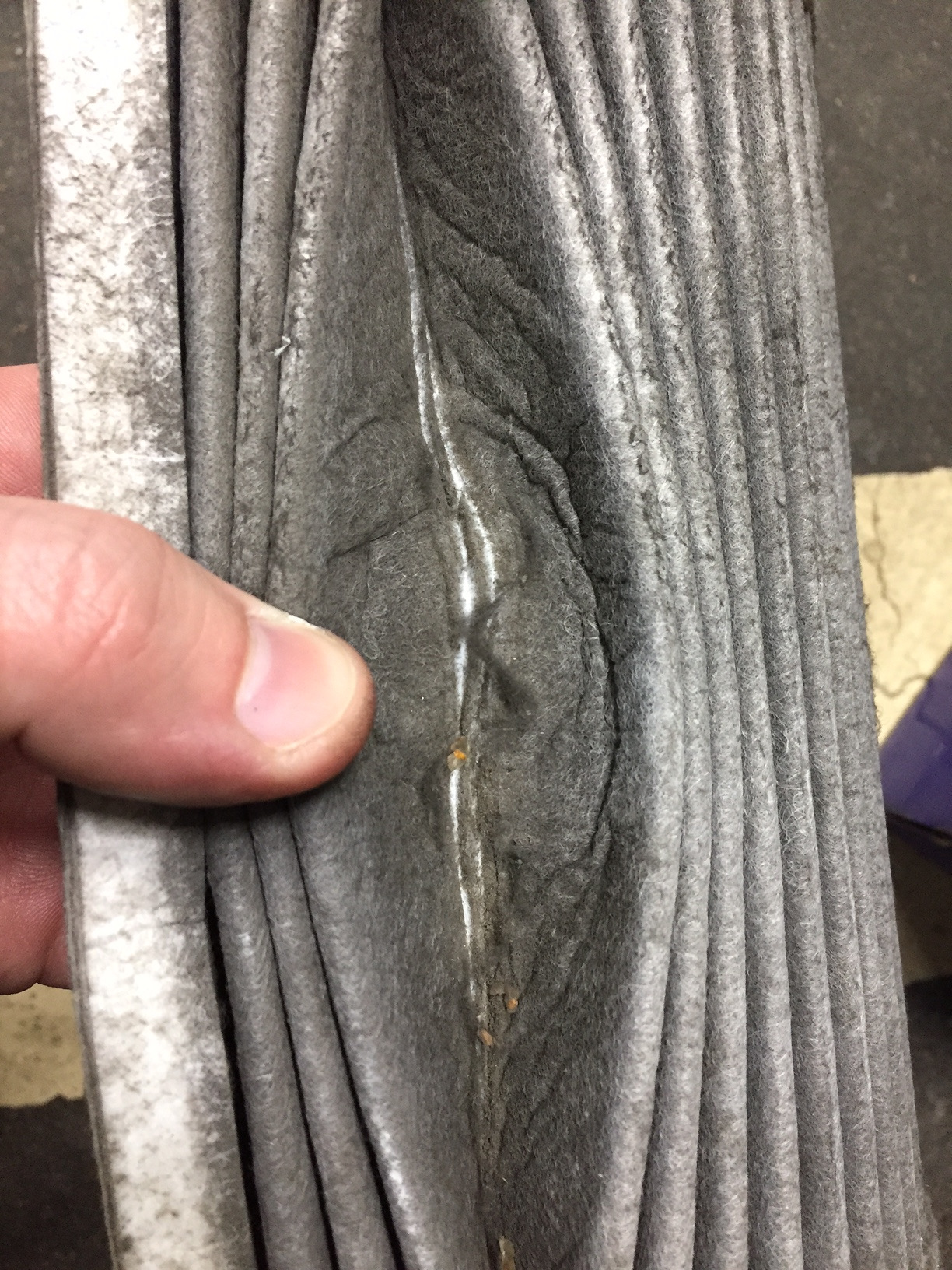

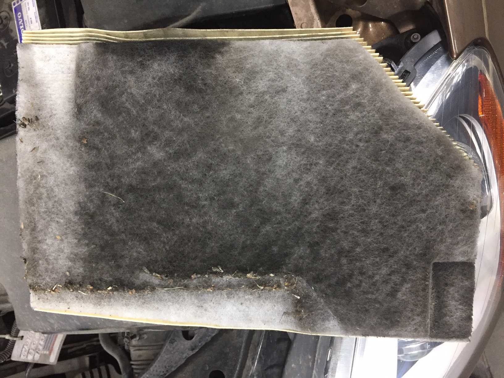

Все фильтры, кроме масляного, проехали ровно 20 тыс. км. (с начала мая 2016 г.) и в межсервисные ТО не менялись.
По состоянию воздушный фильтр двигателя выглядит нормально, но тут видимо сказался длительный простой авто в течение лета по причине ремонта АКПП.
А вот салоник уже сильно забился и в последнее время начинали запотевать окна. Думаю его стоит менять почаще все-таки.

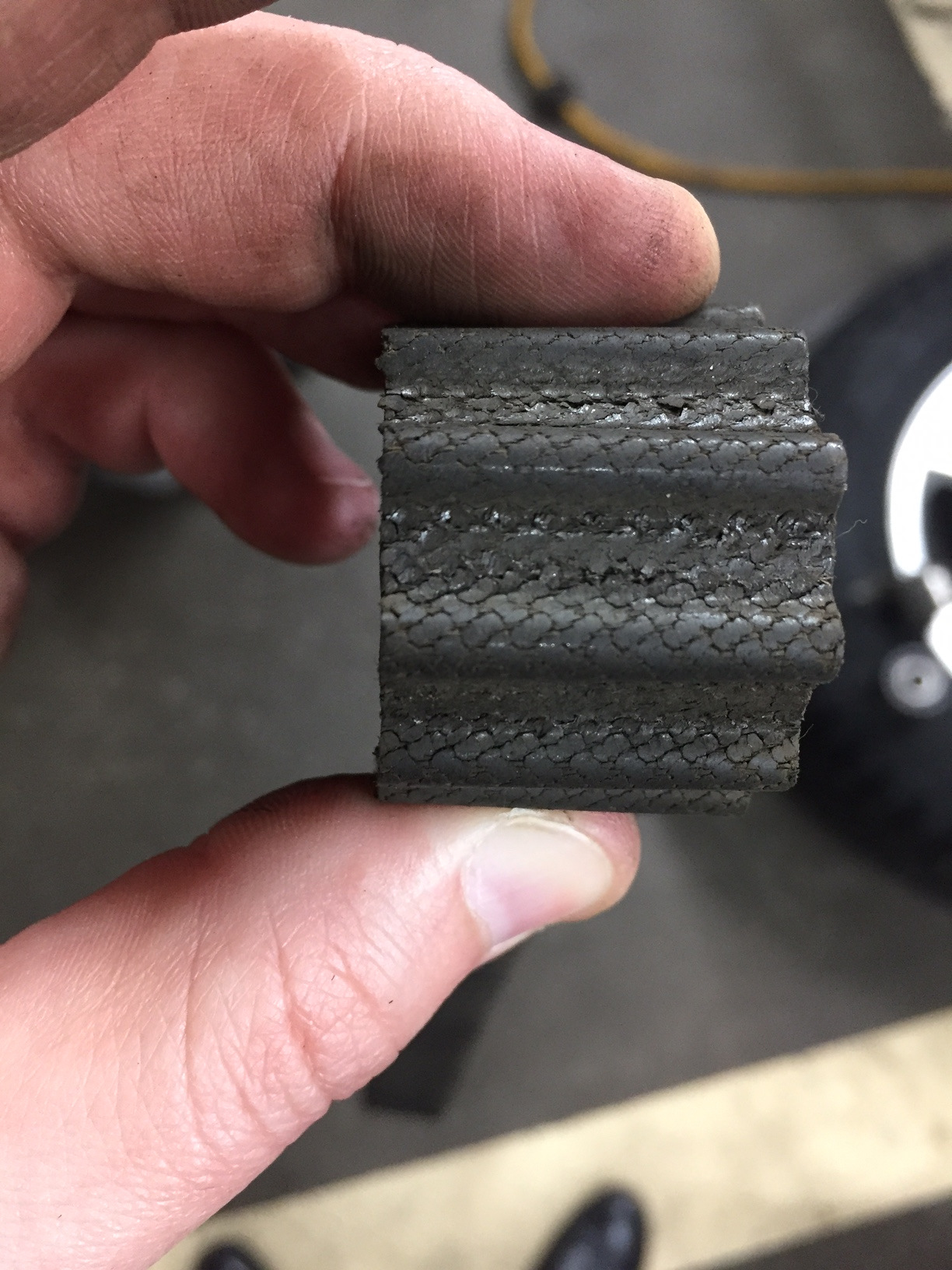

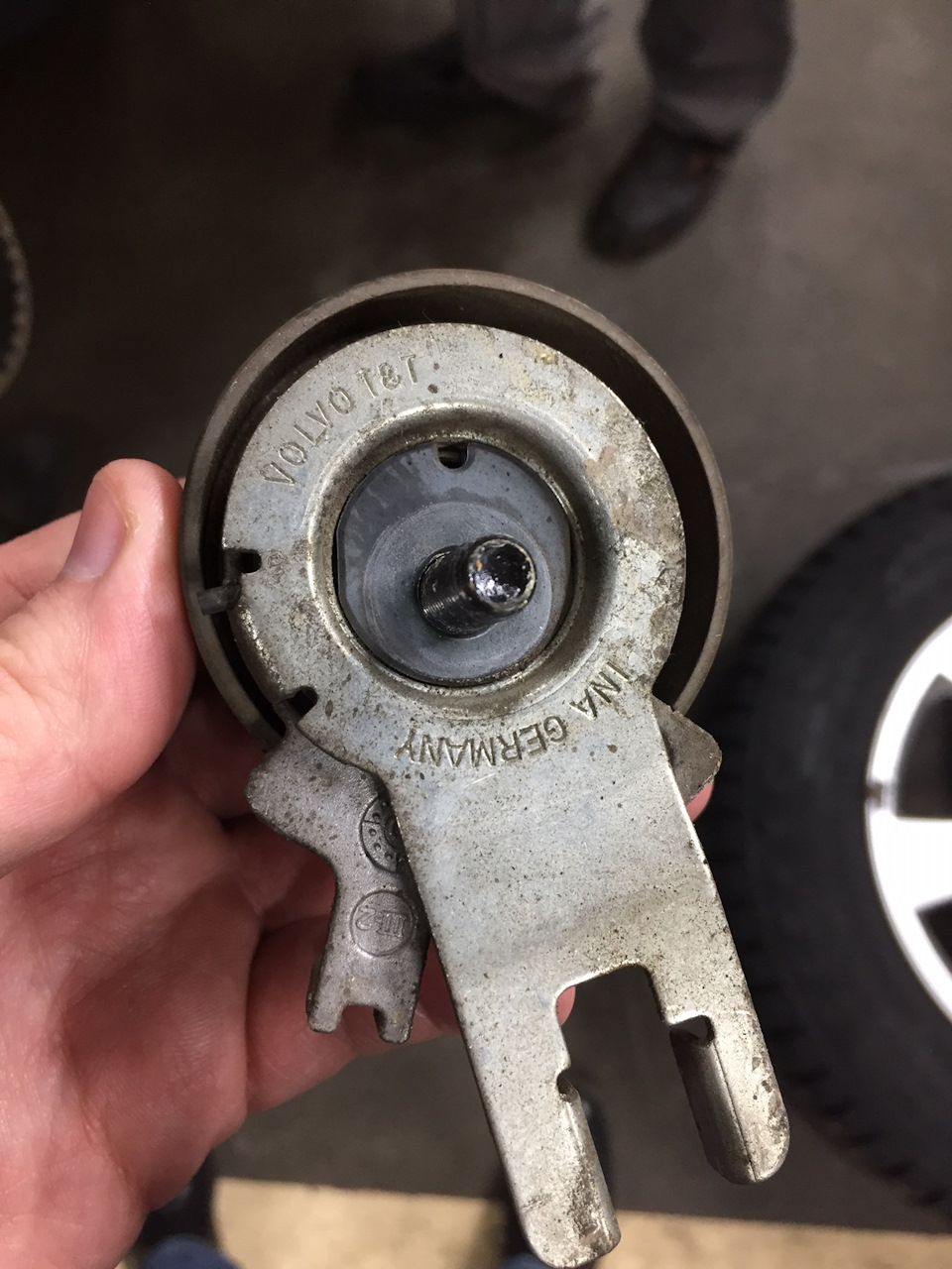

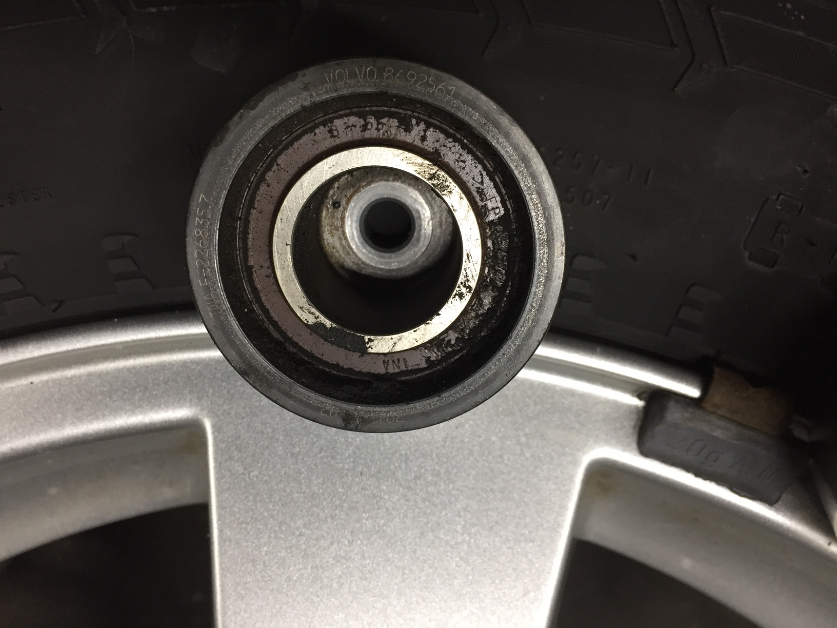

Далее сама интересная часть — замена ремня ГРМ и навесного. Ранее я думал еще проехать на них до следующего межсервисного ТО 110, но решил все-таки решил сделать по регламенту. Как оказалось не зря…

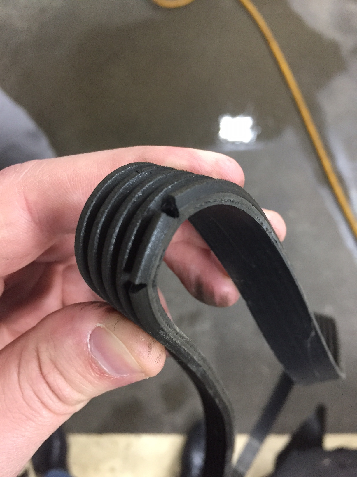

Тот самый ремень генератора уже имеет трещины на внутренней части
Ремень кондиционера визуально цел, но он вытянулся и снялся буквально без каких-либо усилий.
Ремень ГРМ еще бы продержался, но уже начал давать первые симптомы.

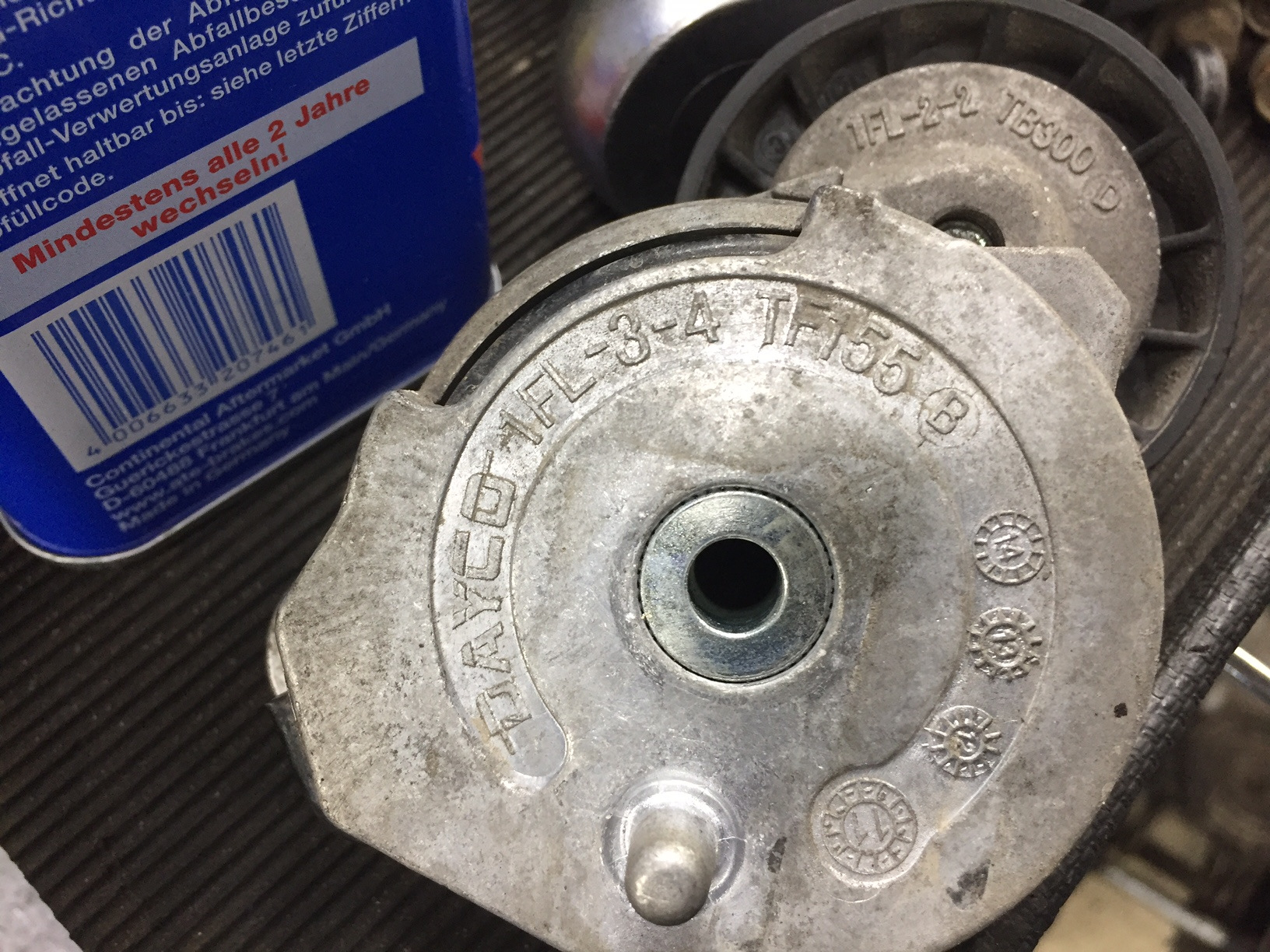

Относительно роликов все как и ожидалось. На ГРМ стояли INA.
На генераторе стоял DAYCO

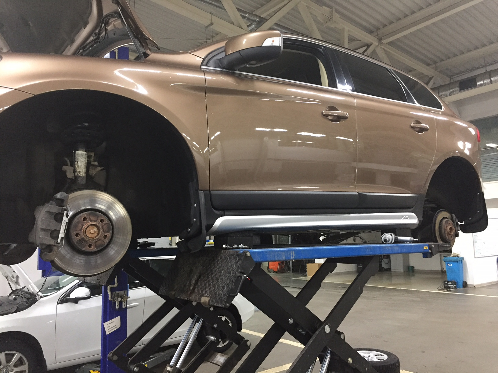

Теперь о том что было выявлено в процессе осмотра авто при ТО, и над чем придется потрудится…
1. Передние тормозные диски остаточная толщина 26,4 мм вместо предельных 28 мм. Задние тоже далеко за пределами регламента (точную цифру не помню). Колодки перед остаток 10%, зад 35%.
Вердикт — замена дисков при следующей замене колодок.
К этому я уже готов!))
2. Задний левый амортизатор вытек. Запотевание обнаружил примерно на 80 тыс км. Теперь совсем умер… Вердикт — замена.
3. Порваны передние локеры. Да, было дело еще прошлой зимой. Вердикт — замена.

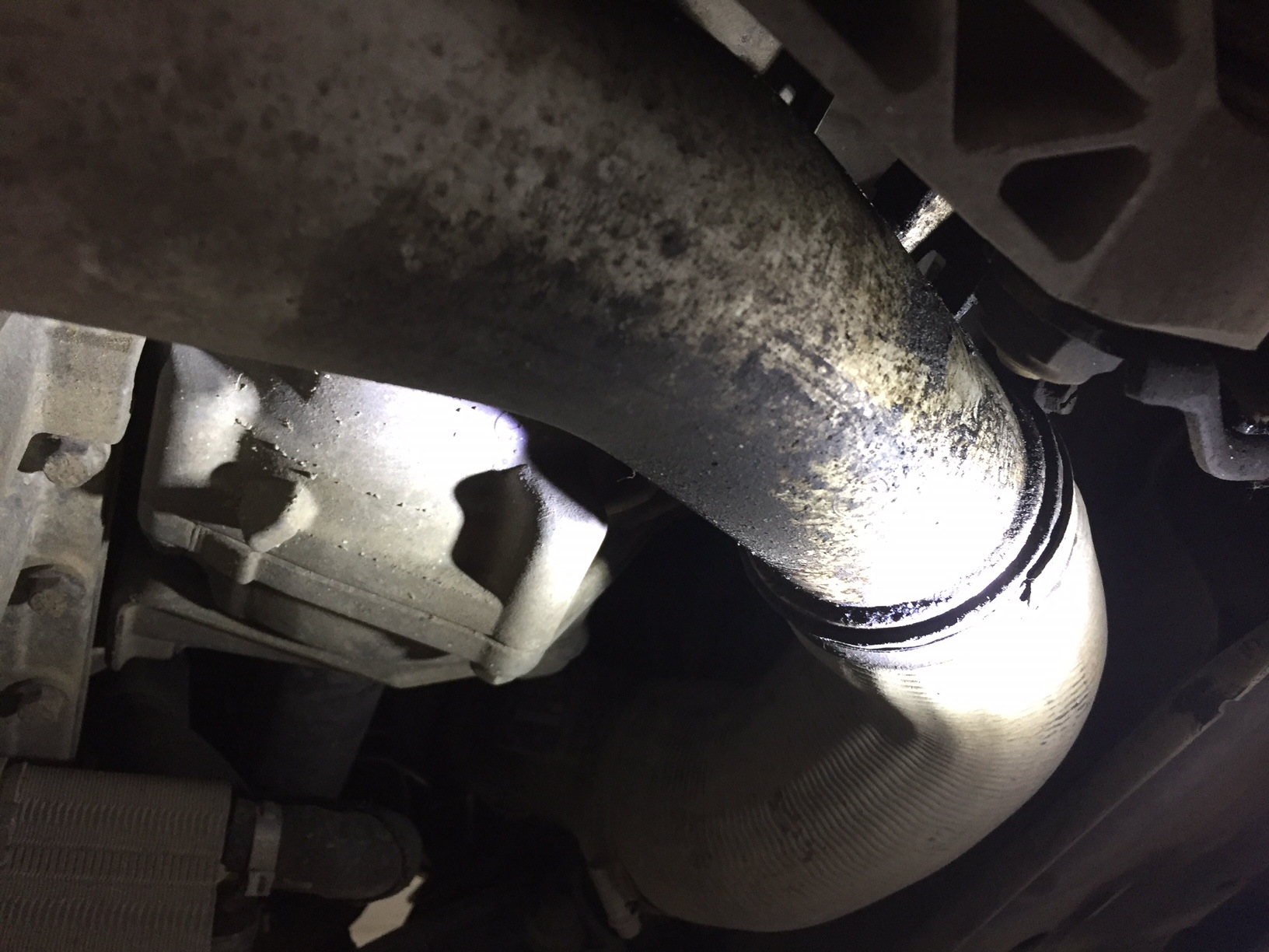

4. Не герметичен патрубок интеркулера. Запотевание в нижней точке крепления. Вердикт — замена.
Видимо появилось недавно, т.к. масла еще совсем немного, и на межсервисном ТО90 тык все было сухо.
Официально конечно дилер в заказе про ремонт патрубка ничего не напишет, но мастера сказали, что стоит просто заварить в районе крепления и заодно усилить само крепление (тоже у сварщика). В общем будем думать.

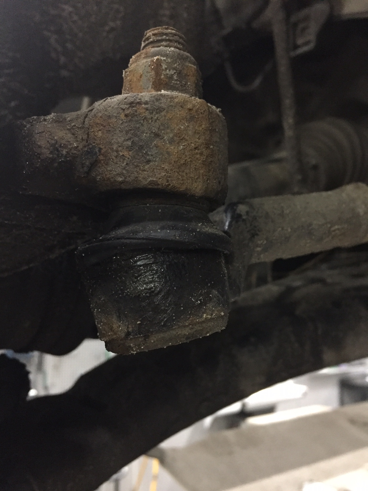

5. Порвался пыльных рулевой тяги. Вердикт — замена.
Видимо тоже недавно. Он пока не стучит, поэтому как начнет, так и заменить. Думаю я этого ждать не буду.

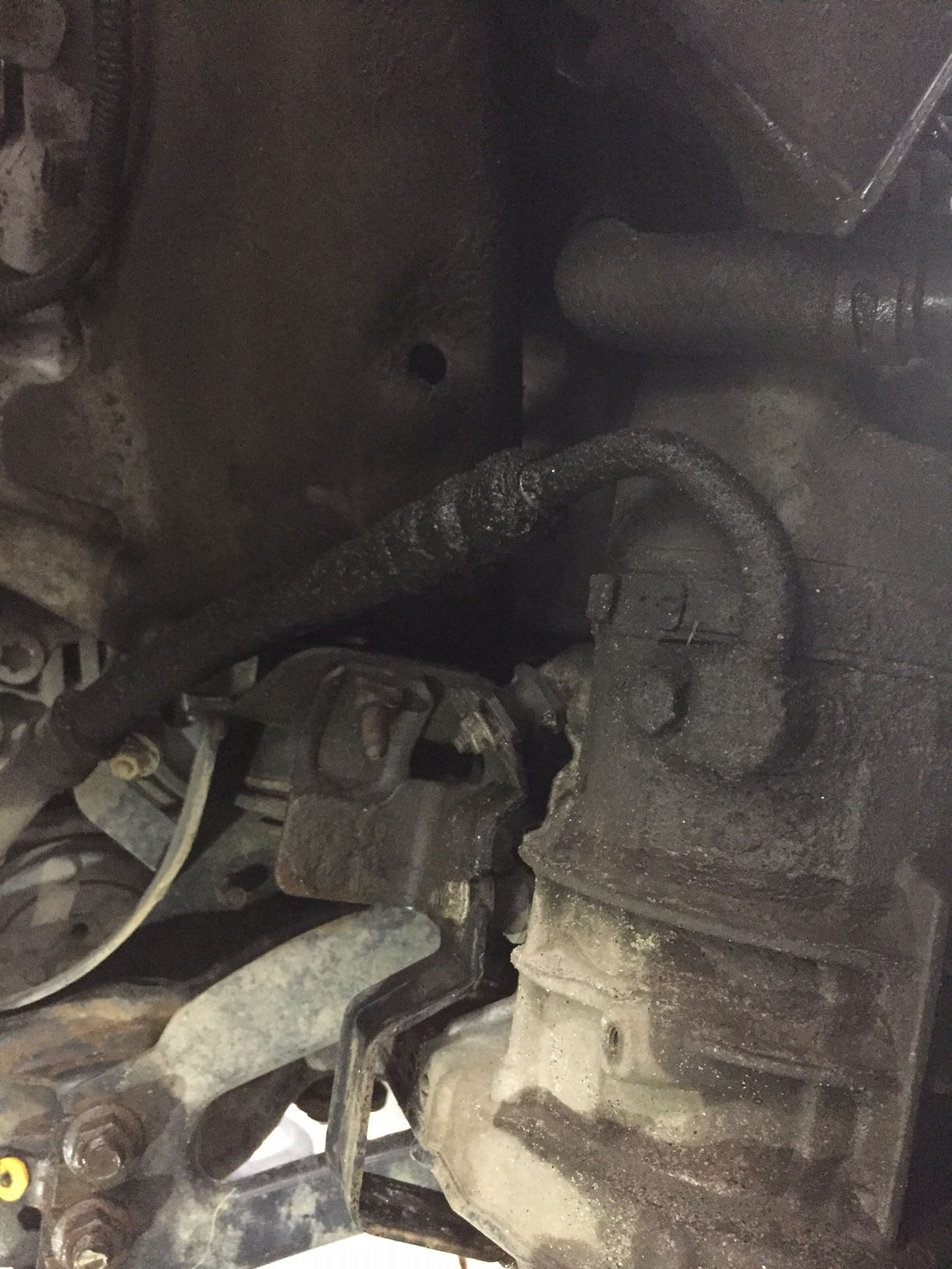

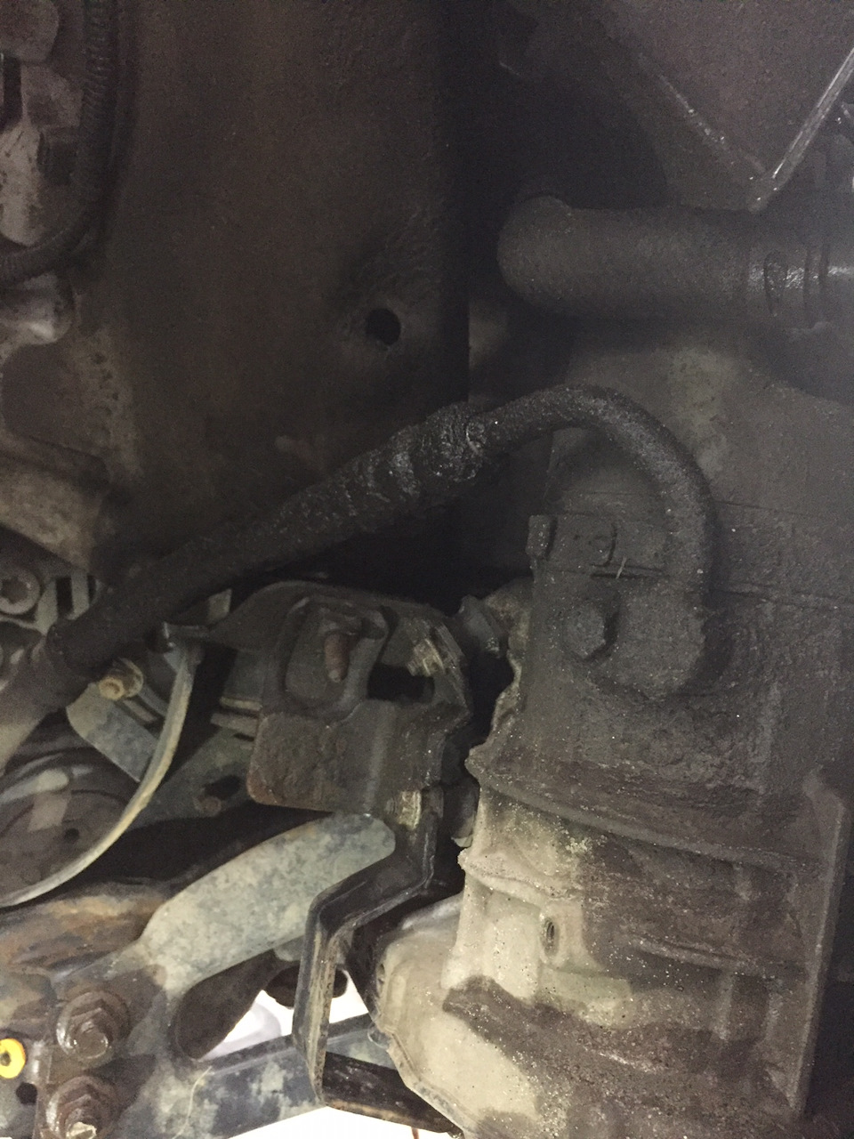

6. Течь масла из трубки ГУР по месту завальцовки. С вердиктом тут без вариантов — замена. И откладывать замену не стоит учитывая давление в ней и возможные последствия.
Как вы понимаете все это счастье набирается в "не слабую" кучку денег.

А с патрубком интеркулера что в итоге сделали? У меня та же проблема, писал в своём БЖ.
Заварил)) следующая запись в журнале www.drive2.ru/l/467667376343613499/

Ремень навесного первый раз менялся ?
Нет. Была замена на ТО 3 припробеге 56 тык как кажется. Первый владелец ещё делал. Все ремни оригинал были.
Vladimir-ScF
Сверил что называется карты)) Приводной ремень менялся на ТО 3 при пробеге 53 380 — 27.02.2015.
Но странно, что в заказ-наряде стоит один ремень и два ролика. Возможно, что ремень кондёра не меняли или вписали его как ролик. Загадка, но теперь все правильно сделано))
Просто удивительно что трещина. Я на 60 менял навесной, так у меня парень и ремень и ролики выкупил за пиво, им еще ходить и ходить ))))
Натяжной ролик генератора, который DAYCO, действительно в рабочем состоянии, хотя следы того что пружина внутири него все же двигается и работает присутсвуют)) Там немного износился сам пластиковый ролик, который уверен что можно заменить отдельно. Я все в сервисе оставил, а можно было тоже на пиво, как минимум, поменять)))

Учите матчасть, Владимир, один ремень меняется на 60, другой на 120
А причем тут мат часть ? Я спросил сколько отходил ремень который с трещиной !
Я не Вам написал. Тот, скорее всего, 5 лет и отходил
Сорри, хронологию не отследил ))))
Vladimir-ScF
С трещиной ремень генератора. Прожил соответственно он 47 тык.
Piks
Верно, садись тебе тоже 5)) Ремень кондера, скорее всего, действительно еще родной был, но за 100 тык он просто вытянулся. Визуальных дефектов на нем не обнаружено.
