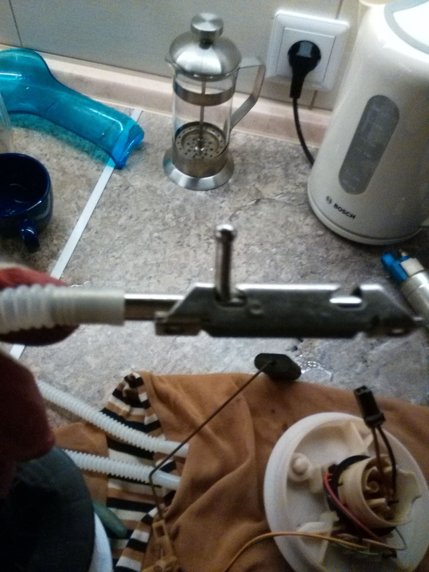

Бензонасос. Сетку менял в 2015 году. За 2 года она стала такой же, как и та, которую я менял в 2015. Машине тогда было 8 лет. Т.е. смотрите на качество жижки в баке. Жутики.
Люк я уже прорубал, всё снял и вынул легко. Очень страшно было разбирать сам модуль. Кто-то ломает усики, гнет поплавки, роняет на бетонный пол. Я его разбирал на покрывале и выше 10 см от пола не поднимал)))
Визуально примерил новую колбу, посадочные места — норма!

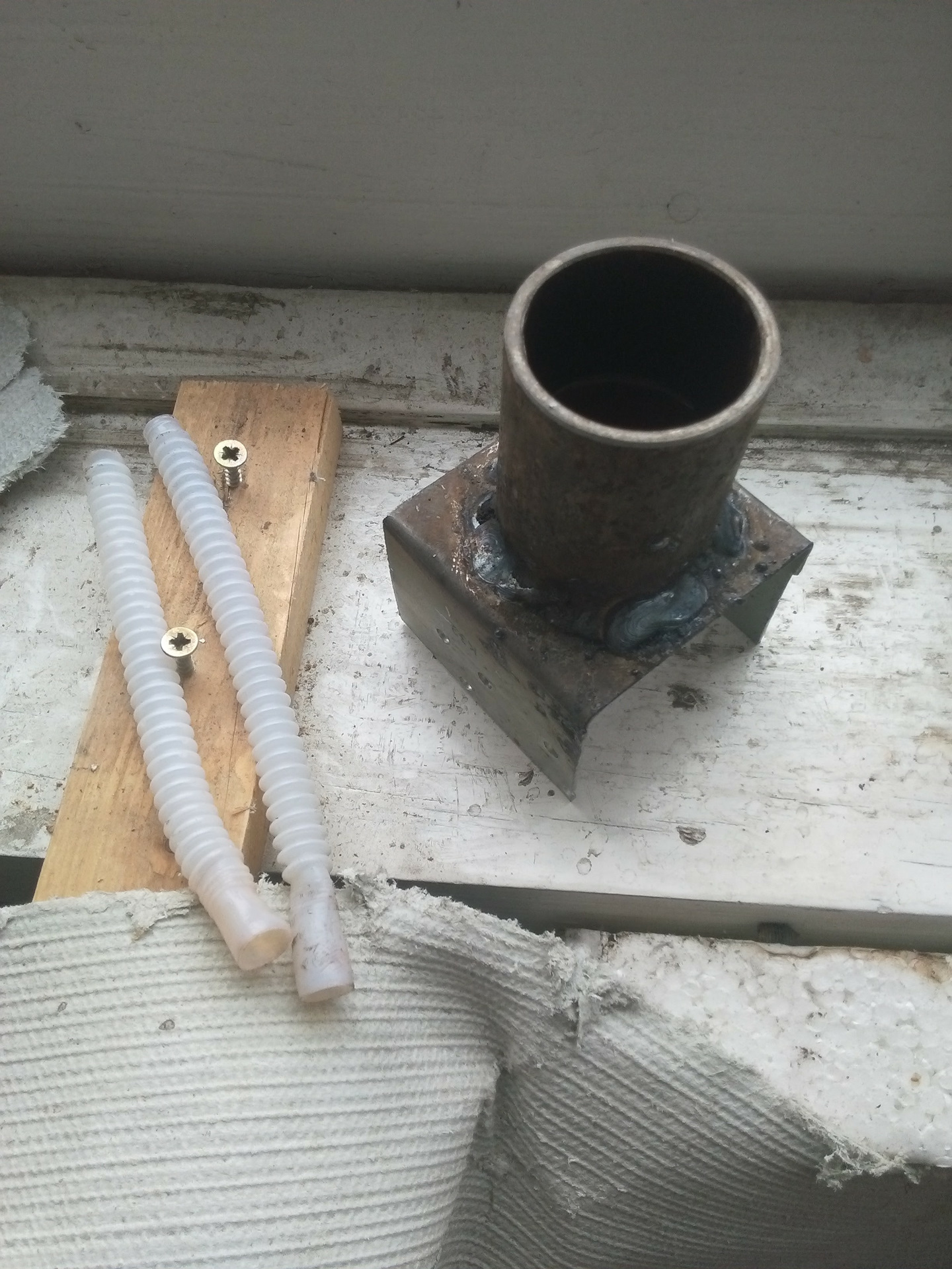

Испортил 1 заранее подготовленную вазовскую гофру — проверял режимы поведения при манипуляциях. Варил в кипятке минуту, три, пять, десять, а потом положил и пошел в ванную, потом ещё что-то делал, вспомнил про гофру. Прошло минул 30 :D Не налезла, ничего смешного. Не проварилась.
Коли термически не лезет, стал пробовать расширить механически. Пихал свёрла, рукоятку газового ключа. под конец нашел шпингалет. Влазит идеально, расширяет оптимально. Но подумал, коли механикой расширю, она ж обратно не сожмется. Отбросил этот вариант.
На утро пошел на работу. Пятница, работа до 15:35, поэтому в 12 часов дня я был дома и мечтал поскорее уже сварить антифриз в изготовленном тигле и не просрочить теплую парковку.
Обрезок трубы. Приварен к подставке, проверен на прочность ударом об пол (уронил). Подставка для возможности греть снизу и уменьшить теплопотери со дна.

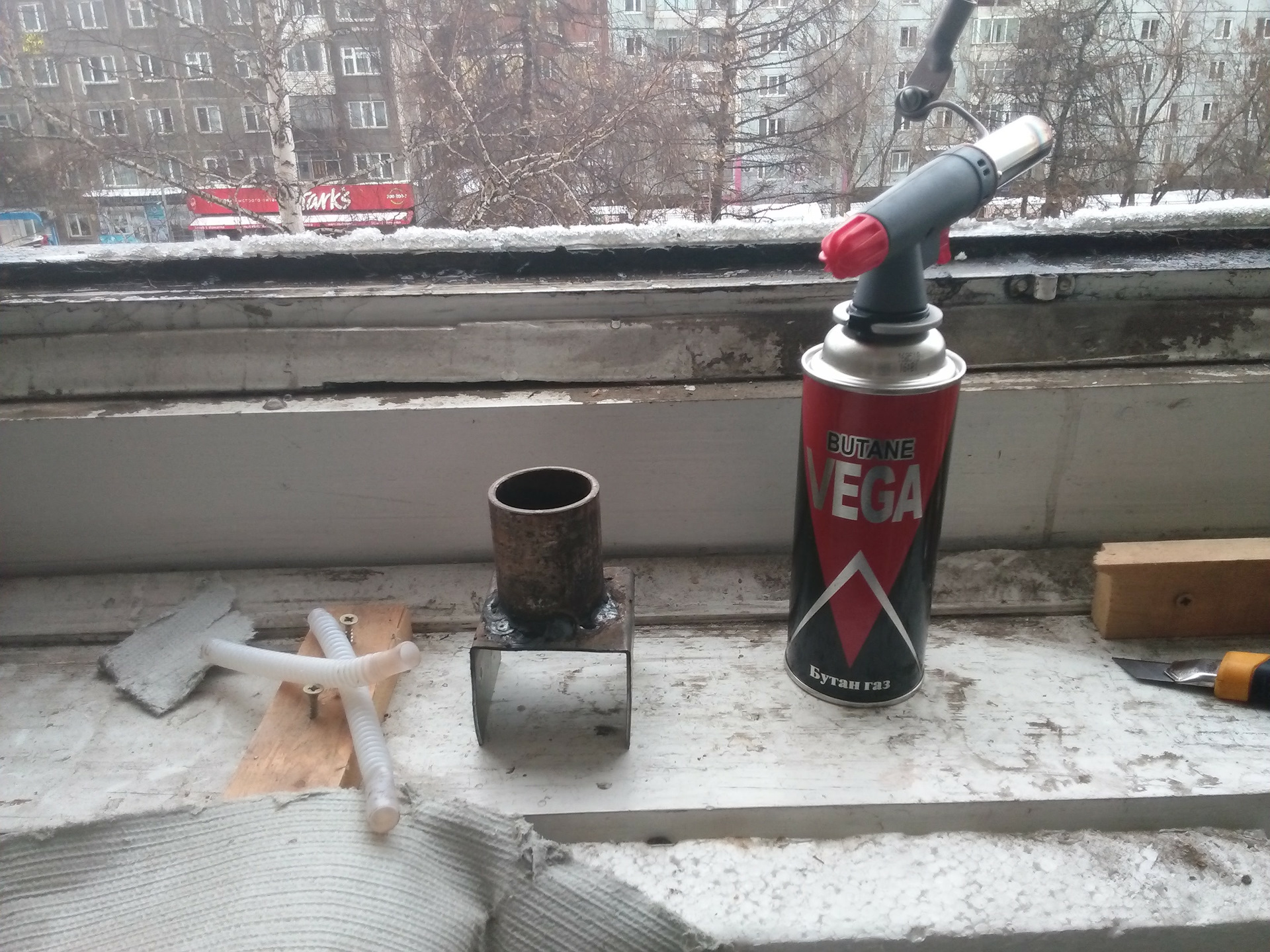

Грел газовой горелкой, на ветхой лоджии. ((Скоро и до её ремонта доберусь, капитально)) ОСТОРОЖНО! Антифриз горюч, падла) При закипании сам воспламеняется, но гасится, если накрыть тигель ладонью.
Одну трубку отложил с вечера для сегодняшнего эксперимента. Подогрев до закипания и горения, потушив, заглушив горелку, окунал кончик:
— 8 мм в тигель на 3 сек. НЕ ЛЕЗЕТ.
— 8 мм в тигель на 5 сек. НЕ ЛЕЗЕТ.
— 8 мм в тигель на 10 сек.
ВЖЖЖЖУХ
Короч, исчезли провалы, машина набирает легче, тяга лучше. Правда насос шуметь немного начал на холостом, в салоне слышно. По заверению форумчан, скоро должно потише быть. Давление держит, на сутки оставлял.
