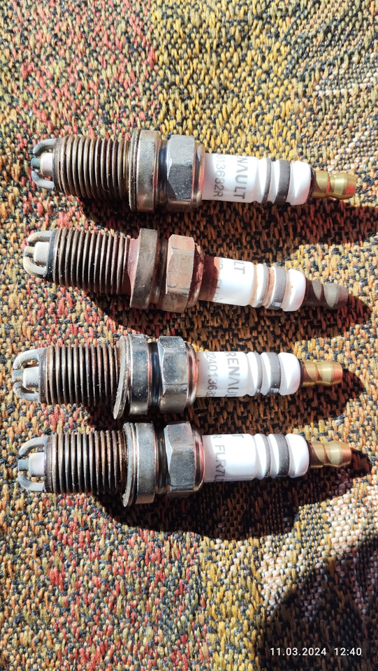

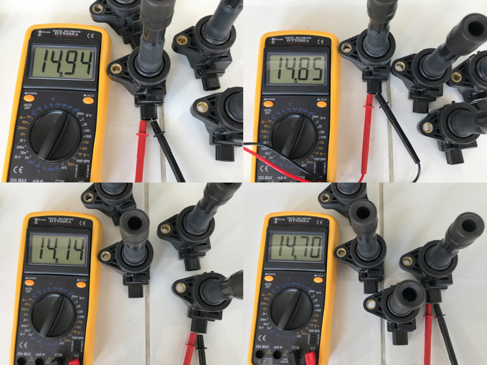

Провода измерил, все норм. Выкрутил свечи. Вспомнил переписку в комментах с wolf68x Там проскочило, что при замере свечей Чемпион было большое сопротивление встроенного резистора. Решил измерить сопротивление свечей.
Свечи стояли Бош, пробег тысяч 20 примерно. Не понравилось на одной свече нагар на изоляторе. Подумал, что свеча не держит давление. Сопротивление 3-х свечей 5-6 кОм, свеча с обгоревшей юбкой порядка 400 кОм.
Нашел в гараже старые чемпионы. Всего было найдено 7 штук (Одна ушла погулять). Начал измерять. 5 штук сопротивление 6-7 кОм, 2 шт. от 50 до 100 кОм.
Стало интересно. Нашел комплект поюзанных ЭС свечей (в принципе тот же завод в Энгельсе, где делают Бош), сопротивление стабильно по всем в пределах 4.5 кОм
Пробег на свечах у меня не больше 30 тыс.
Вывод
К свечам нужно относиться внимательнее. Проверка состояния электродов и зазора НЕДОСТАТОЧНО.
Нужно проверять сопротивление. И не перекатывать.
Помним про срок службы свечей зажигания
— никелевые контакты — максимум 40 тыс. при отсутствии проблем с качеством топлива и на исправной машине.
— с медным центральным электродом — до 50 тыс. Опять же в идеальных условиях.
Ставить иридиевые и прочие высокотехнологичные свечи — экономически не целесообразно.
Ну и после установки нового комплекта свечей, потрахивания (с) прекратились. Динамика (как показалось ))) ) вернулась на место.

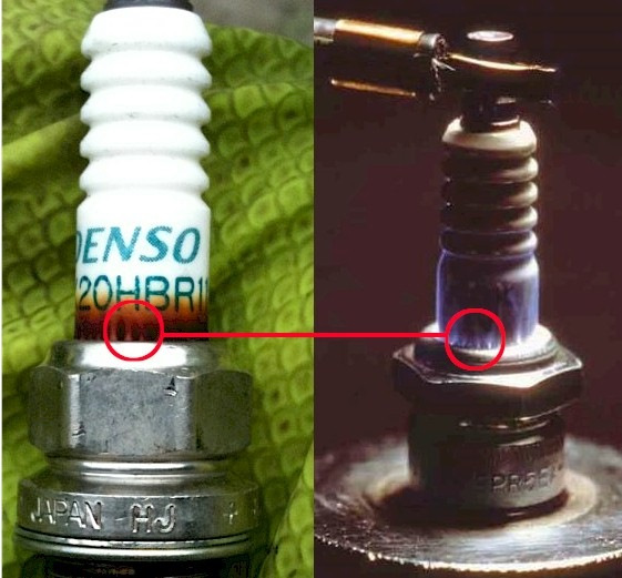

Лирическое отступление 3. Про коронарный разряд.
На сайте NGK есть такая картинка
На Денсо так же говорят, что это норма.
И таки да, такой коричневый ободок на свечах NGK и Denso появляется очень быстро.
Спорить не буду, норма, значит норма…
Тем более, когда по всем свечам эта байда равномерно.

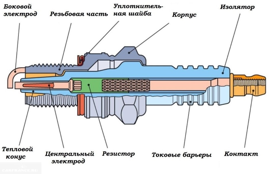

Но молчать не могу. Что это за фигня — коронарный разряд?
Это вот такая фигня
Нет, я допускаю что пальмовое масло и соя полезны для здоровья это нормальный процесс со свечами. Но мне он категорически не нравится.
Почему то у Чемпионов, или ЭС такой нагар проявляется гораздо меньше.
С точки зрения физики все понятно. Между цнтральным электродом внутри изолятора и гайкой к примеру 20 кВ. Т.о. между ними есть статическое электрическое поле. Край завальцовки по изолятору очень тонкий. А из школьной физики ( кто учил) известно, что чем тоньше электрод, тем выше напряженность электрического поля. Вплоть до превышения порога ионизации воздуха. Вот эту самую ионизацию на фото вверху и сняли. Коричневое кольцо на изоляторе — это севшие на изолятор ионы тех газов. которые поддавливаются из камеры сгорания вдоль резьбы свечи. Но газы продавливаются не только через резьбу, но и между гайкой и изолятором.
И по всей вероятности, NGK и Denso не так герметичны, как ЭС или Чемпион.

Машина Рено Дастер 2.0 F4R. Свечи оригинал Рено (маркировка по производителю ЭЗ г.Энгельс ) установленные дилером на то- 2 и заменены через 42000 км. Коронарное пятно имеет только одна свеча, в колодец которой попадала вода от форсунки омывайки(это болячка Дастеров "дорейстайл"). А также сгнившее от коррозии уплотнительное кольцо. Но машина заводилась, ездила так 5 лет. Фото свечей выложил.

Газы не поддавливаются из камеры сгорания! Если бы они поддавливались то гайка(в первую очередь) и изолятор были бы в черной копоти, такой же как на резьбе свечи и на выхлопной трубе, а это пригоревшие пары масла под высоким давлением, вероятно из-за не герметичности уплотнителей свечных колодцев или каким либо другим способом попавшего туда масла! Посмотри этот ролик —
Это все понятно. Вопрос в другом — Почему на одном и том же авто, с одинаковым зазором электродов, с одинаковым пробегом — одни свечи получают очень выраженный ободок, другие гораздо меньше?
Хотя принцип понятен.
Все дело в конструкции свечи. Сейчас между электродом наконечника и центральным электродом пространство заполняется токопроводящим герметиком, который выполняет функцию помехогасящего резистора. При этом конфигурация контакта поверхности электродов и герметика отличаются у разных производителей. У одних обратный конец электрода имеет сложную форму и площадь контакта с герметиком достаточно велика, у других все сделано гораздо проще. Много циклов нагрева/охлаждения и целостьность конструкции нарушается. Герметик начинает терять контакт с электродом. Проверяется очень просто — измеряем сопротивление свечи. Если оно начало увеличиваться, то и коронарный нагар начинает прогрессировать.
На мощность искры это не сильно сказывается, но осадочек остается.

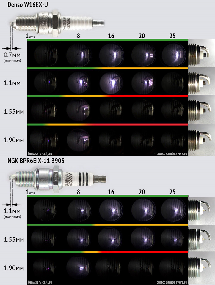

Если увеличить расстояние между электродами до 0.9мм посоветуете ставить, что скажете? Причина почему парюсь: свечки новые, фабий на газу не знаю, использовать или нет.
Спасибо.
Если город, то на температуру можно забить, достаточно увеличить зазор
Ошибочно купил Бош 0242 240 659, 0.7мм, 0.028сек, КПГ/СУГ, холдная-6.
Исправил на 0.028сек. Получается каждый 0.1мм зазора добавляет 0.04сек. выдержки.
Увеличил зазор до 0.9мм.
Вот только понять не могу, зазор у свечей зависит от материалов, сопротивления свечи? У BERU Z272 зазор 1.0мм, время выдержки не пишут, тоже как допустимая свеча по бензину. И от прошивки ЭБУ наверное зависит (на опеле с завода была Чемпион 1.1мм, а потом по мануалам Бош 0.9мм?)
Спасибо.
зазор зависит от авто. точнее сочетание степень сжатия, геометрия камеры сгорания, производительность катушки, настроек ЭБУ
с зазором 1 мм туда-сюда 0.1 мм не принципиально, но лучше конечно в меньшую сторону. с подгоранием зазор увеличится

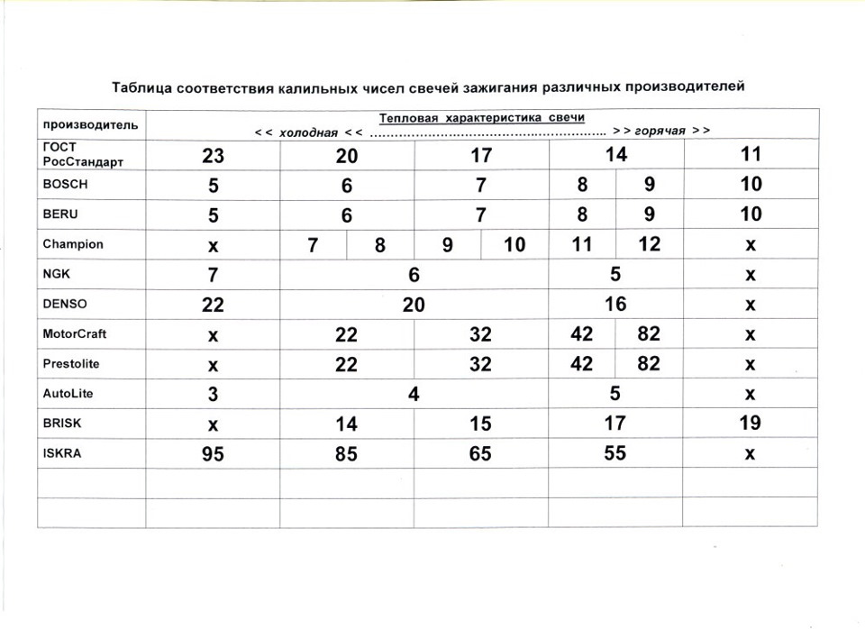

А почему никто не берет в расчет калильность свечей? Это же прямой параметр влияющий на самоочистку, и как следствие на срок службы, вернее качество службы, так как в холодный период времени, при холодных пусках идет сильно обогащение топливной смеси, что неизбежно ведет к сильным отложениям копоти на свечах, которая прекрасно впитывает бензин и влагу! Отсюда и затрудненный холодный пуск, а после очистки такой свечи, при условии сохранения искрового зазора, она проходит еще очень долго!
почему ни кто не берет?
просто исходим из того что по температуре стоят правильные свечи
В том-то и дело, что многие автопроизводители для разных условий эксплуатации рекомендуют ставить свечи с разным калильным числом. К примеру если вы ездите в основном из дома на работу и обратно(через пробки и на маленькие расстояния) или у вас частые холодные пуски, то ставить свечи более "горячие" и напротив если у вас в основном трасса, то более "холодные". Тоесть если поставить новые "холодные" свечи, а ездить по 5-10 километров в день, притом предварительно греть автомобиль по 20 минут(более не рекомендуется, так как вредно для мотора), то после нескольких дней такой эксплуатации, мотор просто не заведется, из-за того что "зальет" свечи, хотя свечи еще хорошие, просто сильно закопченные. Кстати так в зимнее время обычно так и происходит, греем долго, ездим мало.
Я бы не зацикливался на калийном числе, главное не допускать калийного зажигания.
Можно поиграться с температурой свечей, если, например, машина работает только на трассе. Для города или город/трасса достаточно стоковой температуры.

А кроме шуток. Взять тот же бош. на шланосе по хорошему для города нужны свечи с калийным числом 8 (по бошевским таблицам соотвествия), но народ в большинстве своем ставит 7. Получается на шаг холоднее свеча но проблем с очищением нет. Даж зимой, на коротких пробегах (богатый опыт обслуживания парка рабочих ксюх с таким же мотором, как у шланоса).
Тем более с температурой там вообще хрень творится. Взять табличку…
по идее как раз рекомендованя для шланоса свеча RN9YC не совпадает по температуре с бошевской классификацией.
Все дело в том, что как калийное число определяется? У каждого производителя по разному.
В том-то и дело, что разница в вождении, не в рекомендациях, а отталкиваться в калильности свечей нужно конечно от рекомендаций производителя. Вот к примеру Toyota любят на свои моторы сначала рекомендовать холодные свечки, а потом уже рассылают билютени с рекомендациями, исходя из опыта эксплуатации, ставить более горячие, а Nissan, Mazda вообще дают широкий диапазон калильности, мол выбирайте по своему усмотрению. В табличке разные производители относятся по разному к важности калильности свечей, особенно важным этот параметр судя по всему считают в Federal-Mogul (Champion).
А про опыт, имел ввиду не стаж вождения, а работы в сфере обслуживания автомобилей, в частности систем впрыска и зажигания.
Могу и тут помериться ))))
Сервисный инженер СЦ ОД — MB BMW Opel Ford. Еще были французы, но мало )))
А по факту — кто мешает выкрутить свечи и посмотреть на состояние? И корректировать уже по факту и ТОЛЬКО в линейке калийности ТОЛЬКО данного производителя.
Та табличка, что выше дал — та еще хрень.
Ни кто ТОЧНО не знает как соотносится КЧ у разных производителей. В мире не существует единой шкалы калильных чисел, Был ГОСТ в СССР
И методика определения калийного числа — у всех разная.

Не обязательно. Иридиевые свечи производитель Дэнсо рекомендует, например, на Шкоду Октавию 1.6 АЕЕ, там одна катушка.
Мне тоже не нравится эта коричневая юбка. С завода свечи DENSO прошли 100 тыс. и юбки нет, а купленные в прошлом году здесь 20 тыс и юбка. Похоже подделку у нас продают :((
Обычные свечи не должны ходить 100 тыс. Не должны ходить и 50 тыс.
Они должны ходить 20 тыс. Не больше.
Если у вас остались те свечи возьмите прибор в руки и измерьте сопротивление, тогда вы поймете, что как бы хорошо не сохранились электроды, но половина энергии искры тратится на пробой промежутка между обратной стороной электродов и токопроводящего герметика.
А это не просто не полное сгорание топлива в некоторых режимах работы, но и сокращение ресурса модуля зажигания.

Только у автора маленько неточно. про калийность.Там ХЗ что с калийностью творится.
У каждого производитея своя шкала. У кого то она вообще в другую сторону.
В инете полно таблиц соотвествия. Но, как то, все по разному сравнивают замены. Походу по погоде на Марсе.

В принципе сколько видел тестов именно w20epru, то тест на давление они проходили только в журнале "За Рублем", и перепечатках из этого уважаемого источника. В остальных случаях тест проваливали.
Стоит только кому то самому проверить — обломс.
Сами игрались, при чем более холодные свечи w16ex получше.
Как пример
Цитата
Испытание на тестовом приборе Э-203 производились в два этапа:
1. при давлении 10 "бар" в течении 10 сек.
2. при возрастающем давлении до момента пробоя искры на массу свечи.
Первое испытание ни одна свеча не прошла. Пробой искры на массу начинался от 9 бар.
Второе испытание для всех свечей стало фатальным: свечи искрились везде, пробиваясь на массу через всю площадь изолятора
Ссылка www.avtosvechi.ru/communi…_NAME=read&FID=30&TID=217
Заметьте, тест делался магазином, который торгует этими свечами
Еще… Источник был в Авторевю, но его удалили. Тут есть перепечатка.
Цитата
Но и по мощности (при полном дросселе), и по экономичности двигатель с этими свечами показывает невысокие результаты.
О чем это говорит? О том же, что свеча проваливает тест под давлением.
