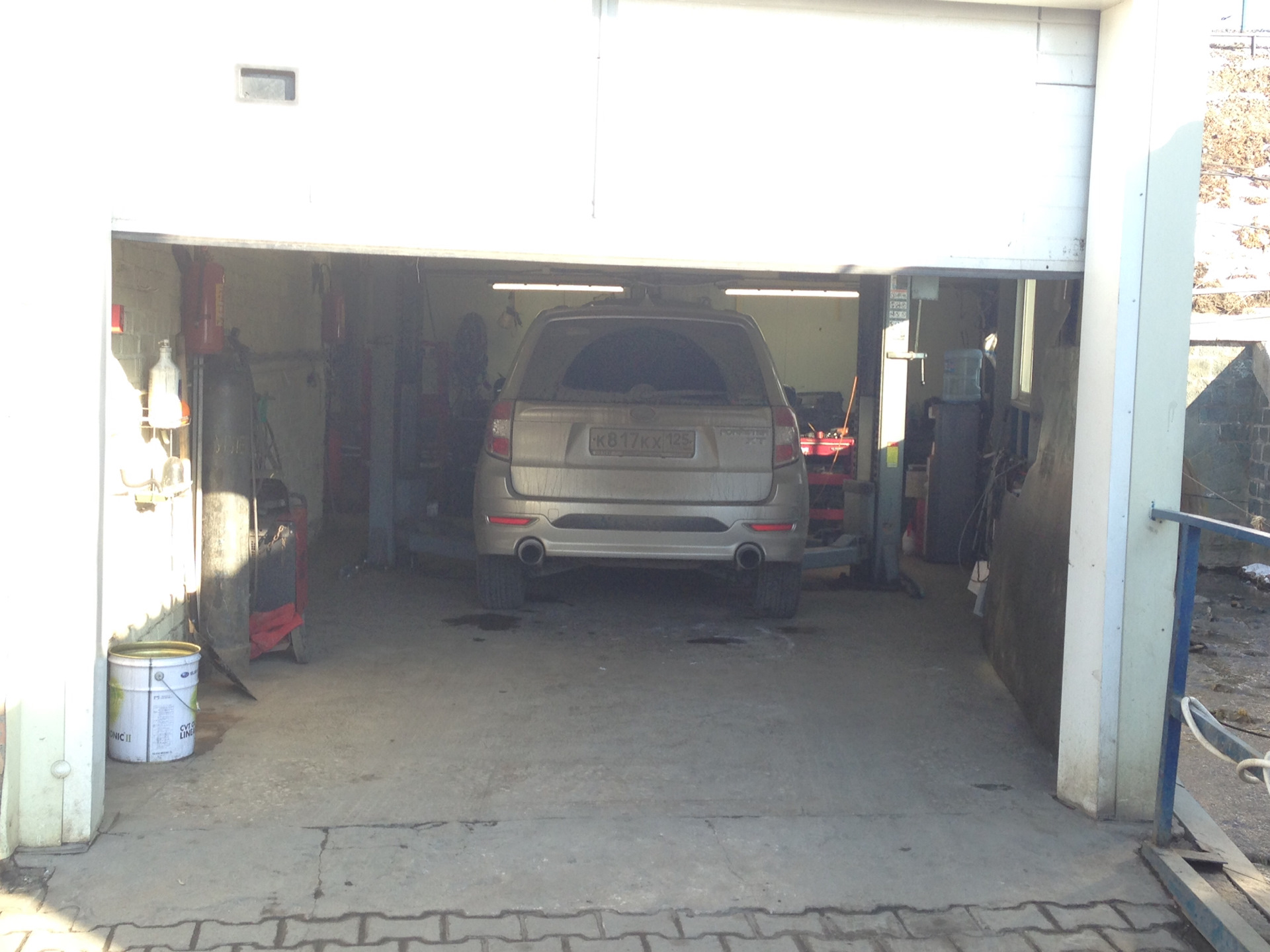

В заключительный день отпуска удалось заехать в сервис и сделать намеченное. Хотя даже сегодня не планировал туда ехать))) Но ехать было необходимо, т.к. gdbcrew

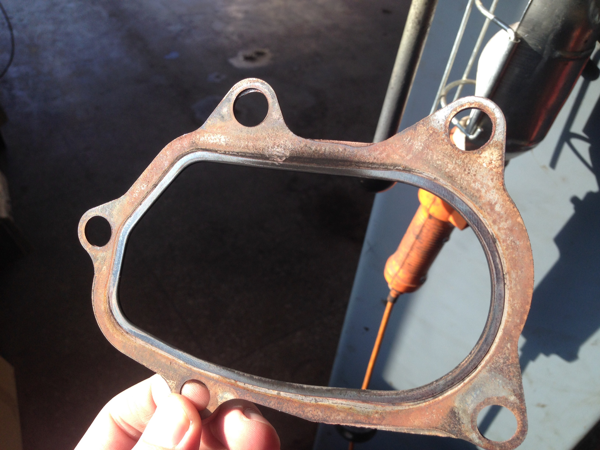

Теперь к сути посещения СК: с момента удаления катов и дальнейшей прошивки, меня беспокоил периодический просвист (не знаю, как ещё его назвать) при хорошем наваливании и переключении со 2й на 3ю передачу. Причём зимой данная проблема не проявлялась. Видимо не прогревал хорошенько выхлоп)) В первые разы подумал, что фрикционам в акпп приходит хана и они проскальзывают создавая такой свист.

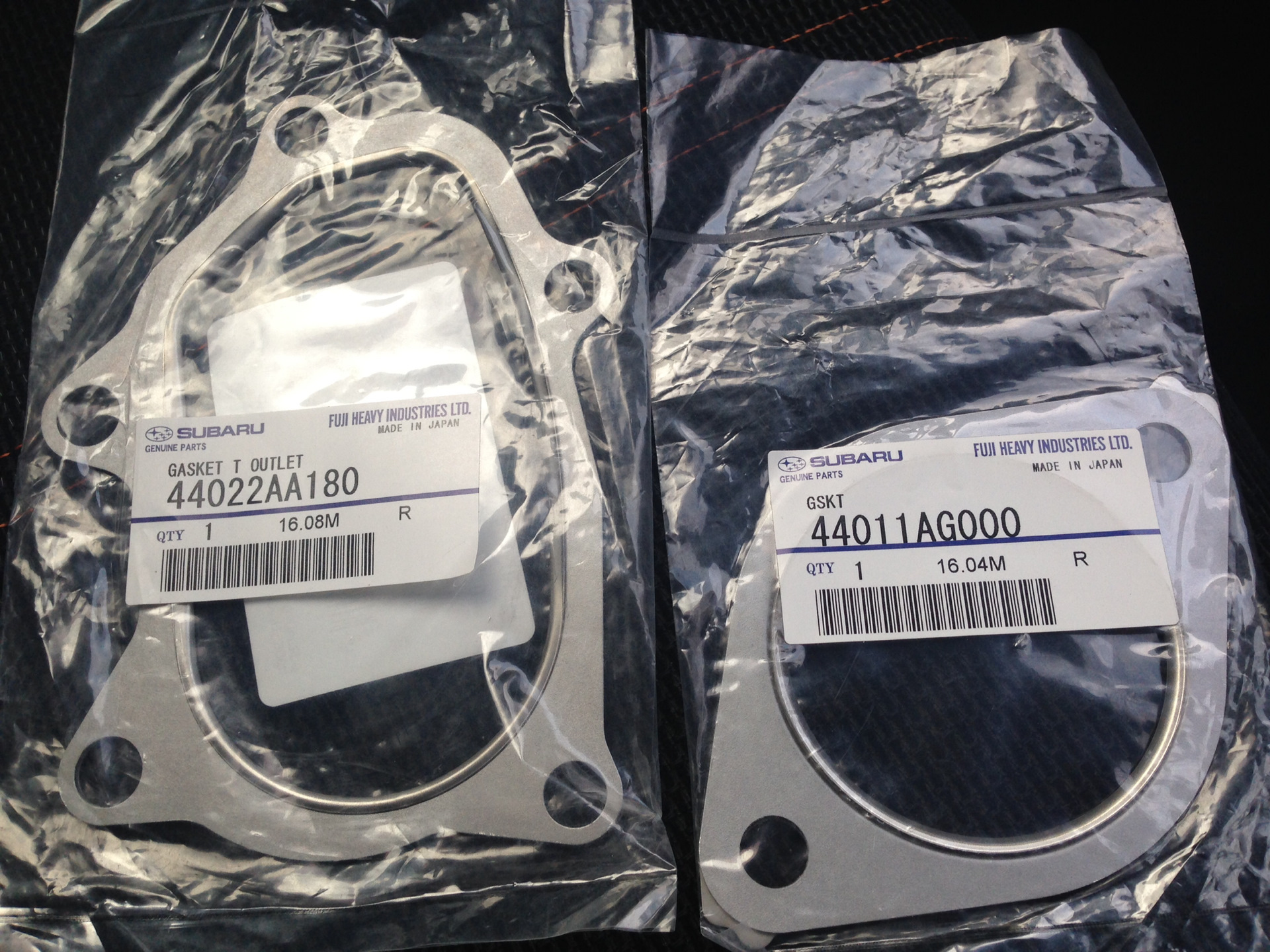

Но все сопоставив пришёл к выводу, что не смотря на хорошее состояние прокладки на стыке "гуся" и горячки турбины, ее надо было поменять.
С приходом тепла проблема снова о себе напомнила, так же, как и дребезжащий металлический звук в передней части авто, на 2000-2500 оборотов. Его тоже долго не мог инспектировать, а это был термокожух аппайпа.
Так что сегодня поменял прокладку на выходе турбины, на разделении "гуся" на две части, на фланцах бочек.
Теперь выхлоп нигде не сечет.
