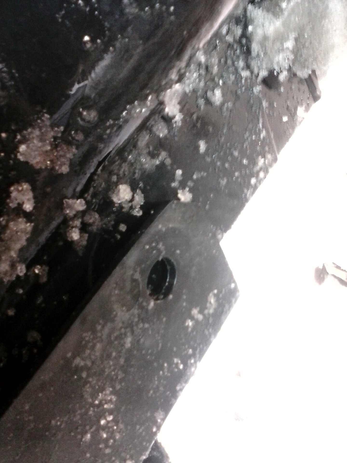

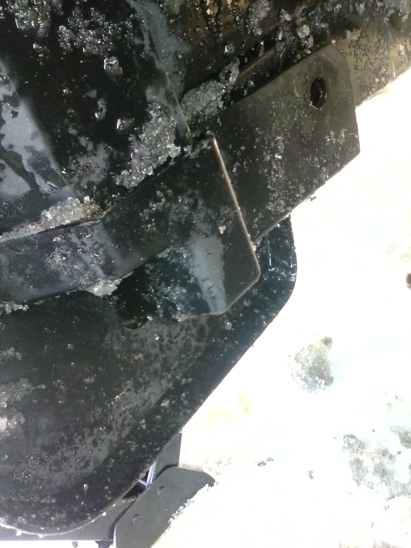

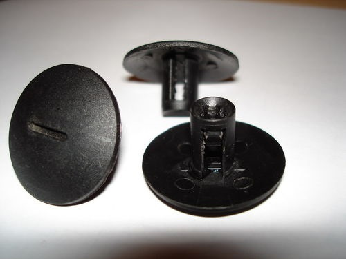

Утром после каши прихватило все и вся…еду через лежачего полицейского, такой грохот спереди, как будто стойки накрылись…к обеду потеплело -быстренько в гараж глянуть …снял. колесо, а там просто на трапецию набралась каша и замерзла потом на кочке отошла и стучит, почистил и все норм…, и заметил отсутствие клипс на брызговиках, потеплеет поменяем на надежные…(родные так и будут вылетать).

Заменил клипсой потолка ваз 2110, так же можно грибок от 2101 закрутить и будет навсегда — вот как тут — www.drive2.ru/l/8573189

Для фиксации подкрылков используются два вида клипс. Такая 7703077435
gim11
потеплеет подберем :-)
И такая 7703081127
такая стояла…, но ненадолго…будем искать альтернативу…
Просто их надо закручивать, а не вбивать, и стоять будет долго.
при сборке их видимо забили…вот по весне годик стукнет проверю все что не так собрали…

Ну и как результат, что поставил?
Пока держаться заводские, повторной установки.но зимой опять отлетят …найду альтернативу -поделюсь потом
