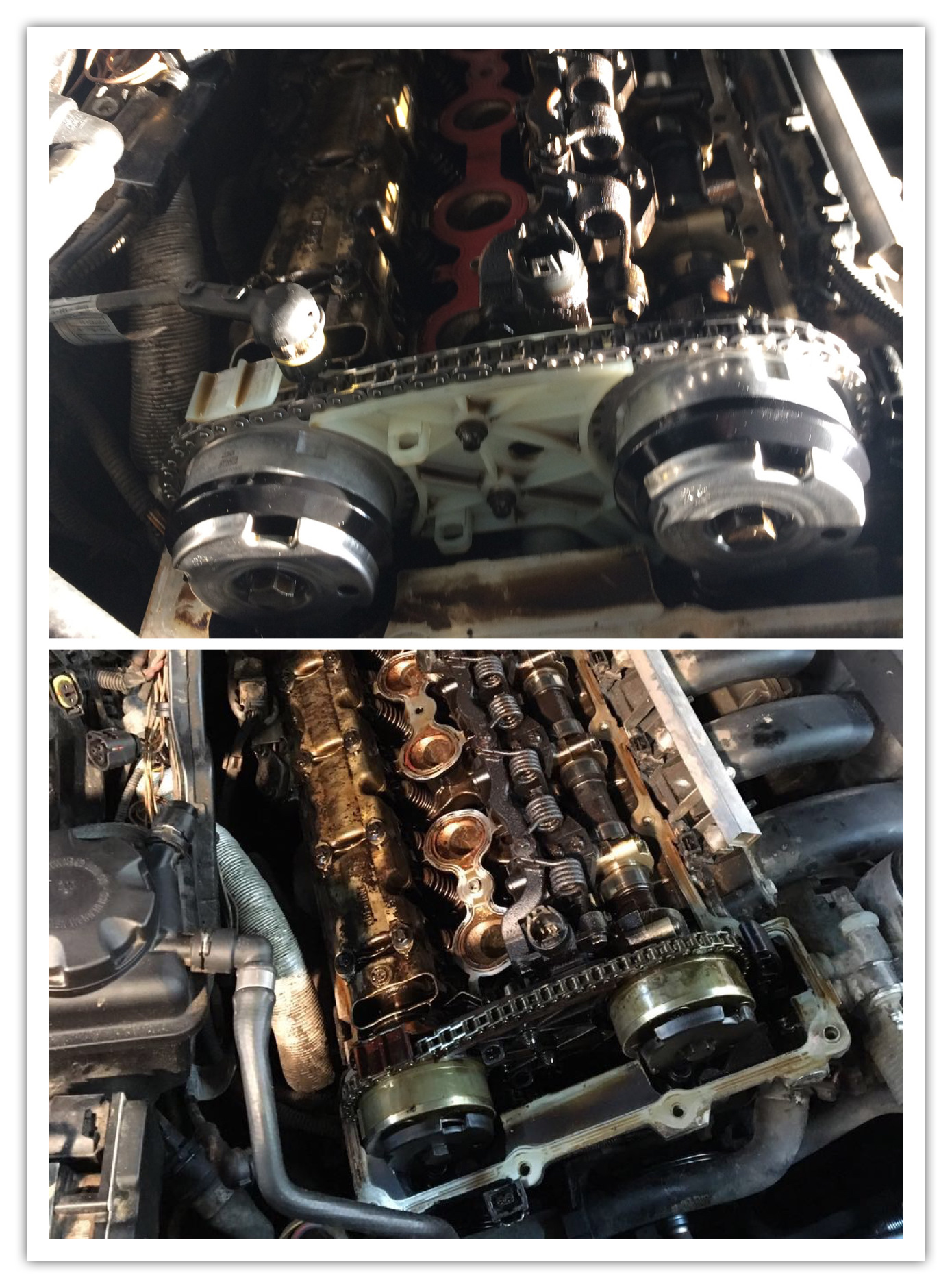

Вызвал утром эвакуатор и в сервис так называемый. Диагностика: расхождение меток коленвала и распредвалов, фото нет(. Вскрыли крышку, метки не совпадают, перескочила цепь. Да и натяжитель уже толи не натягивал толи хз, цепь не до конца натягивалась. Из чего перескочила цепь, не до конца понятно. Возможно из за насоса. Благо клапана все целы. Проверили ваносы, они с люфтом и при работе ДВС стучали. Заказали механизмы. Ещё давно был не постоянный небольшой стук.

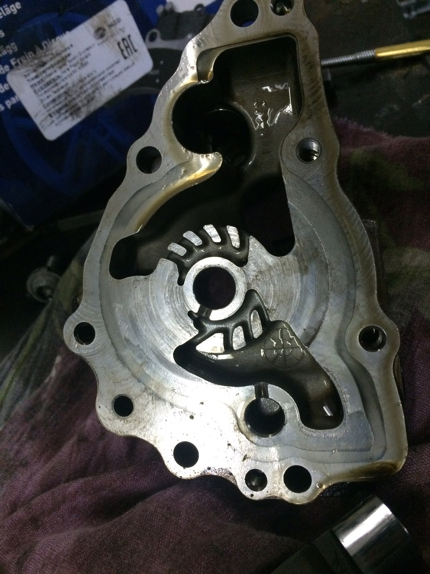

Перед пуском крутим коленвал а в определённый момент блокируется и упор появляется и это не ВМТ. Сверху разобрано и все видно, что не цепляется ничего, сняли поддон. Было предположение на масляный насос. Сняли его, разобрали. Он действительно подклинивал одной лопастью. Видна была выработка. Заказал, привезли поставили. Все завелось работает норм, но.

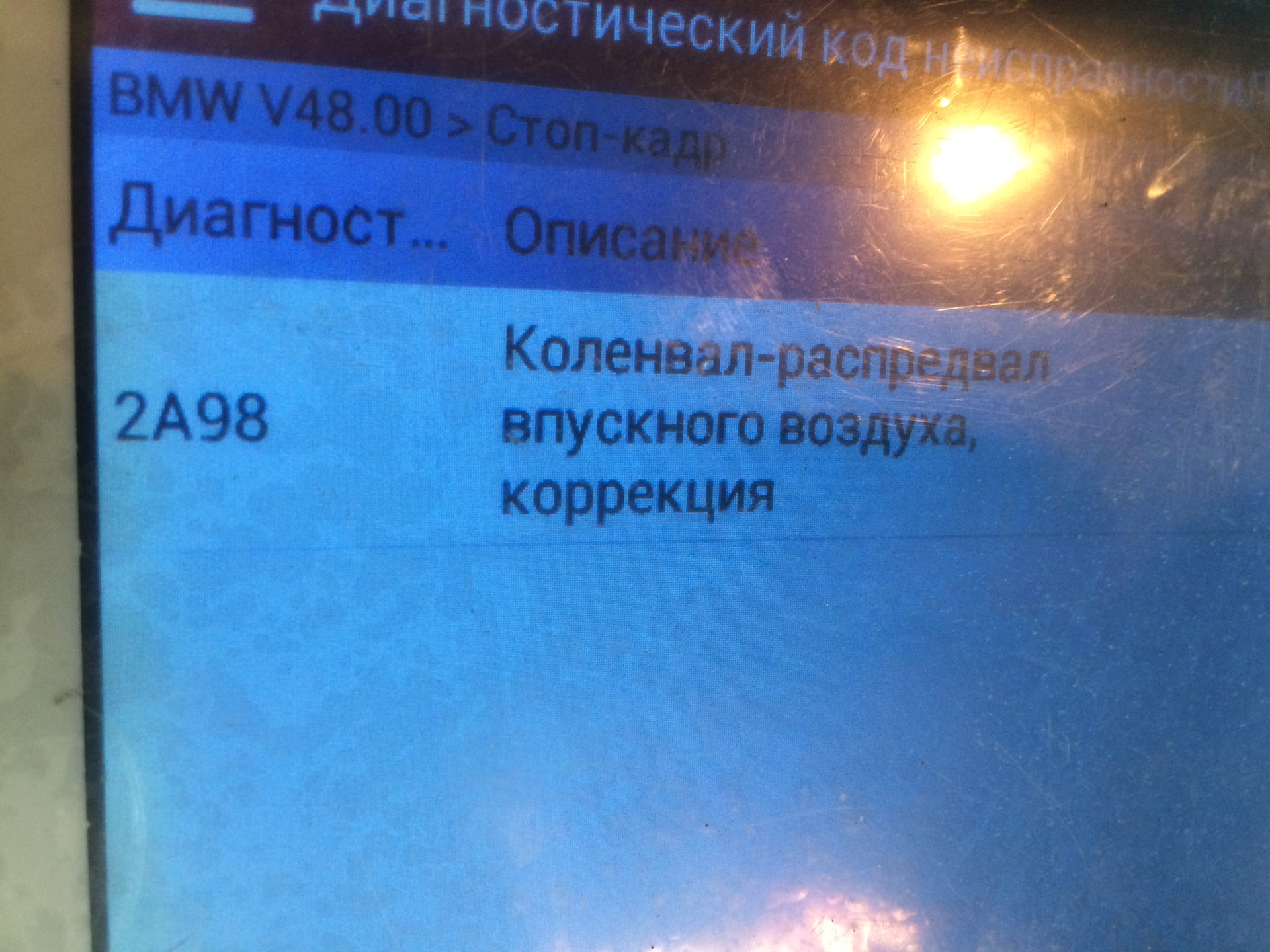

На холостых все хорошо, стоит проехать немного или заглушить, выскакивает чек и ошибки по коррекции распредвал коленвал. Меняли датчики распредвалов местами. Тож самое. И клапана ваносов чистили и сеточки уже почистили и все равно ошибки: 2а98 и 2а87.

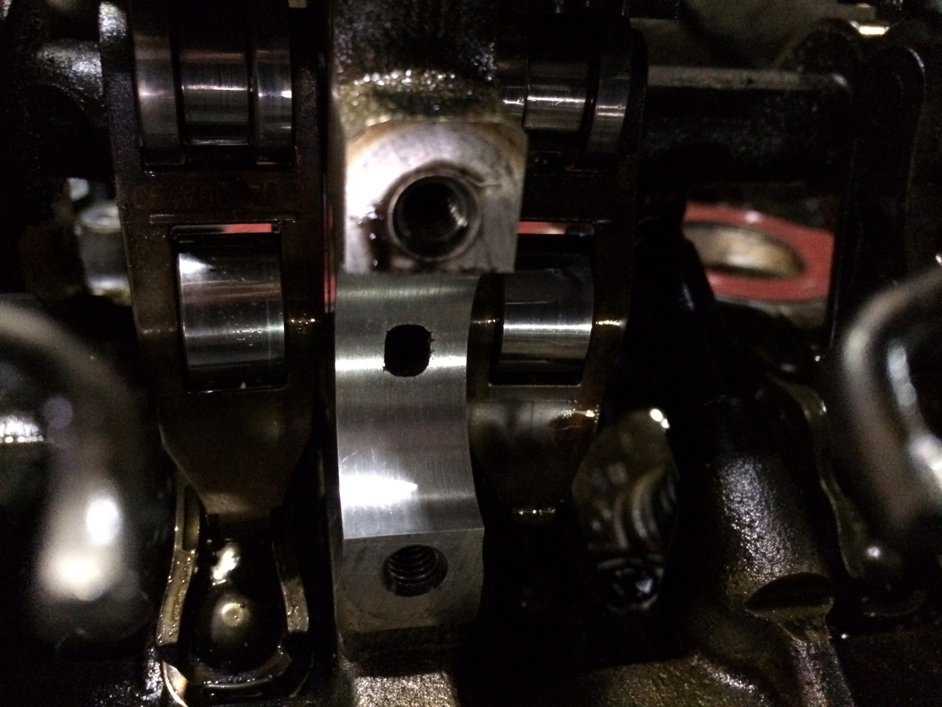

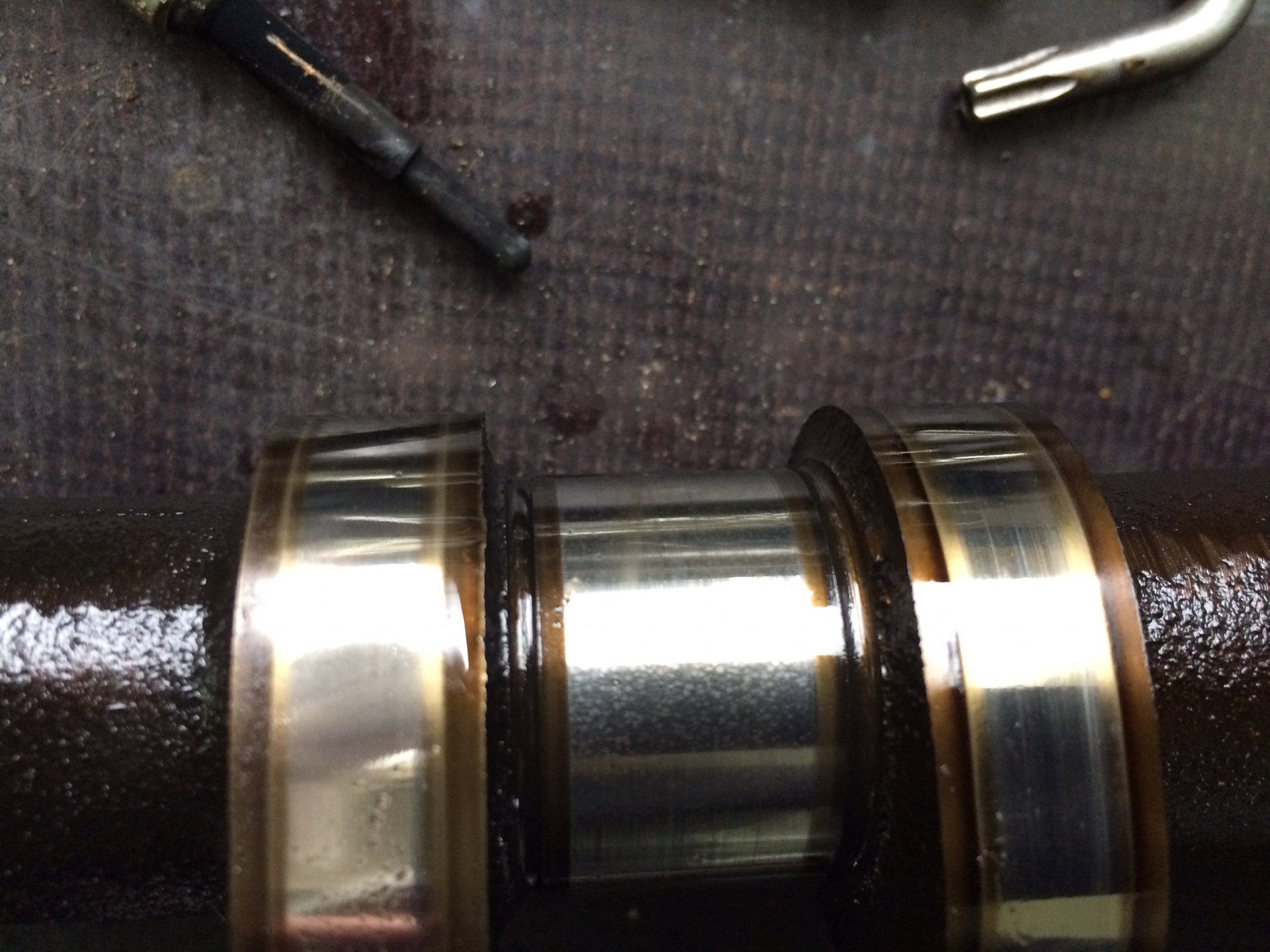

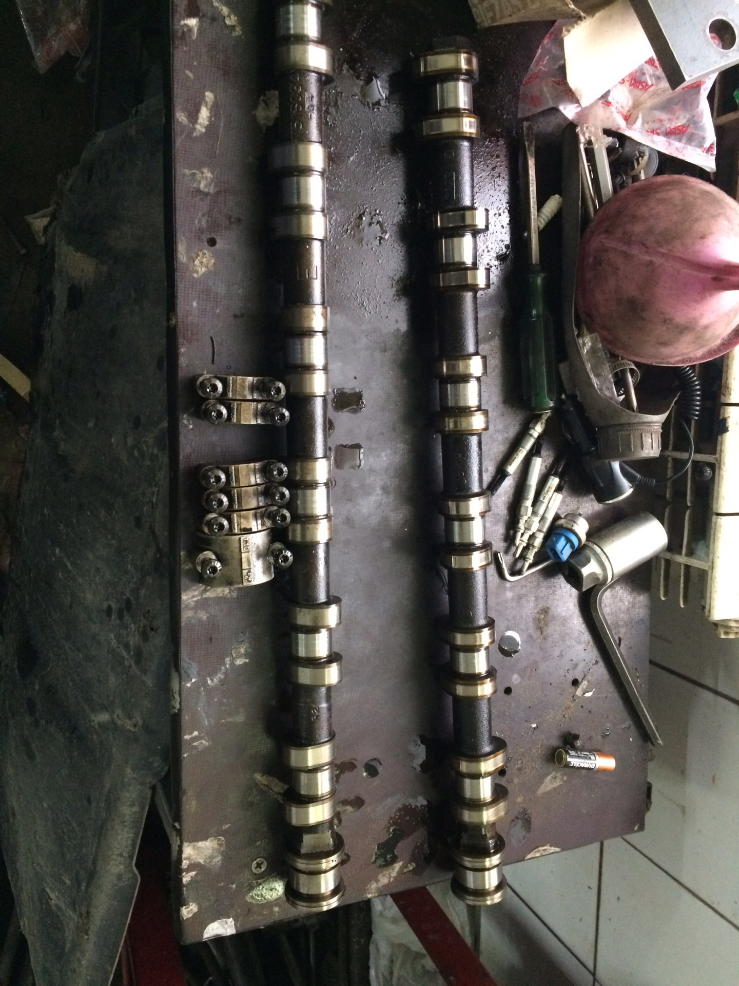

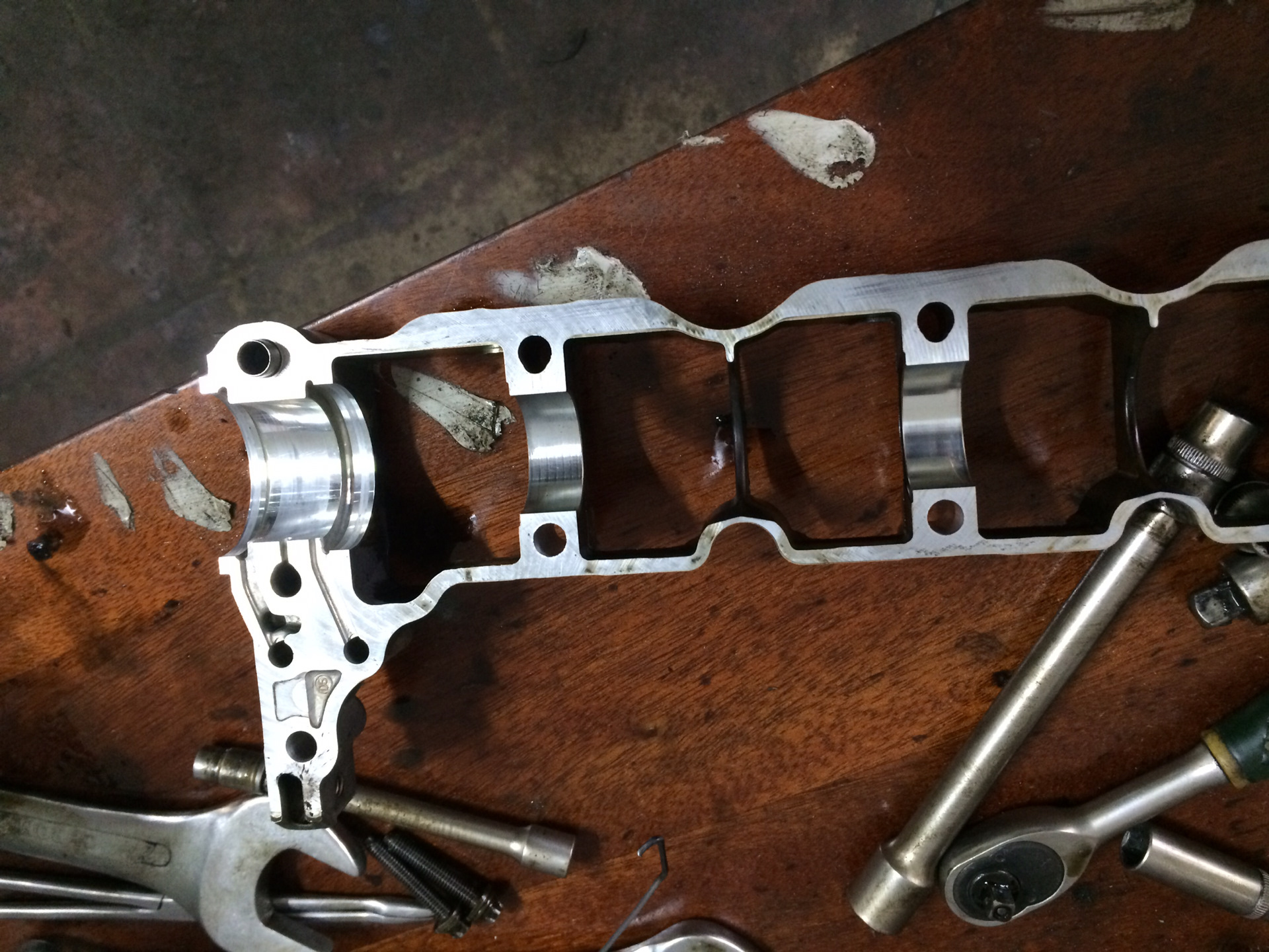

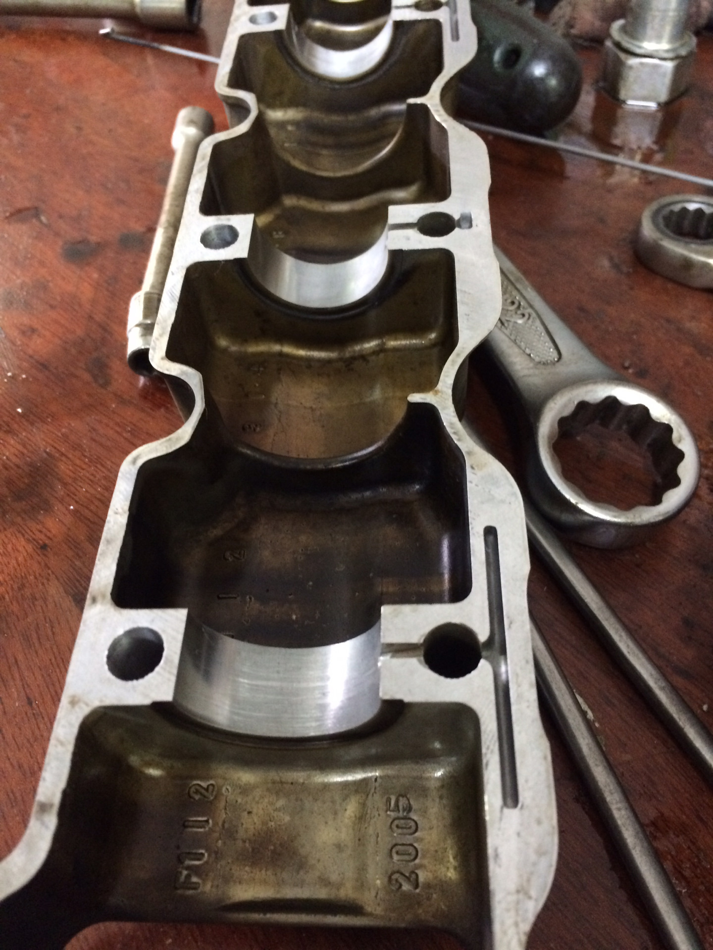

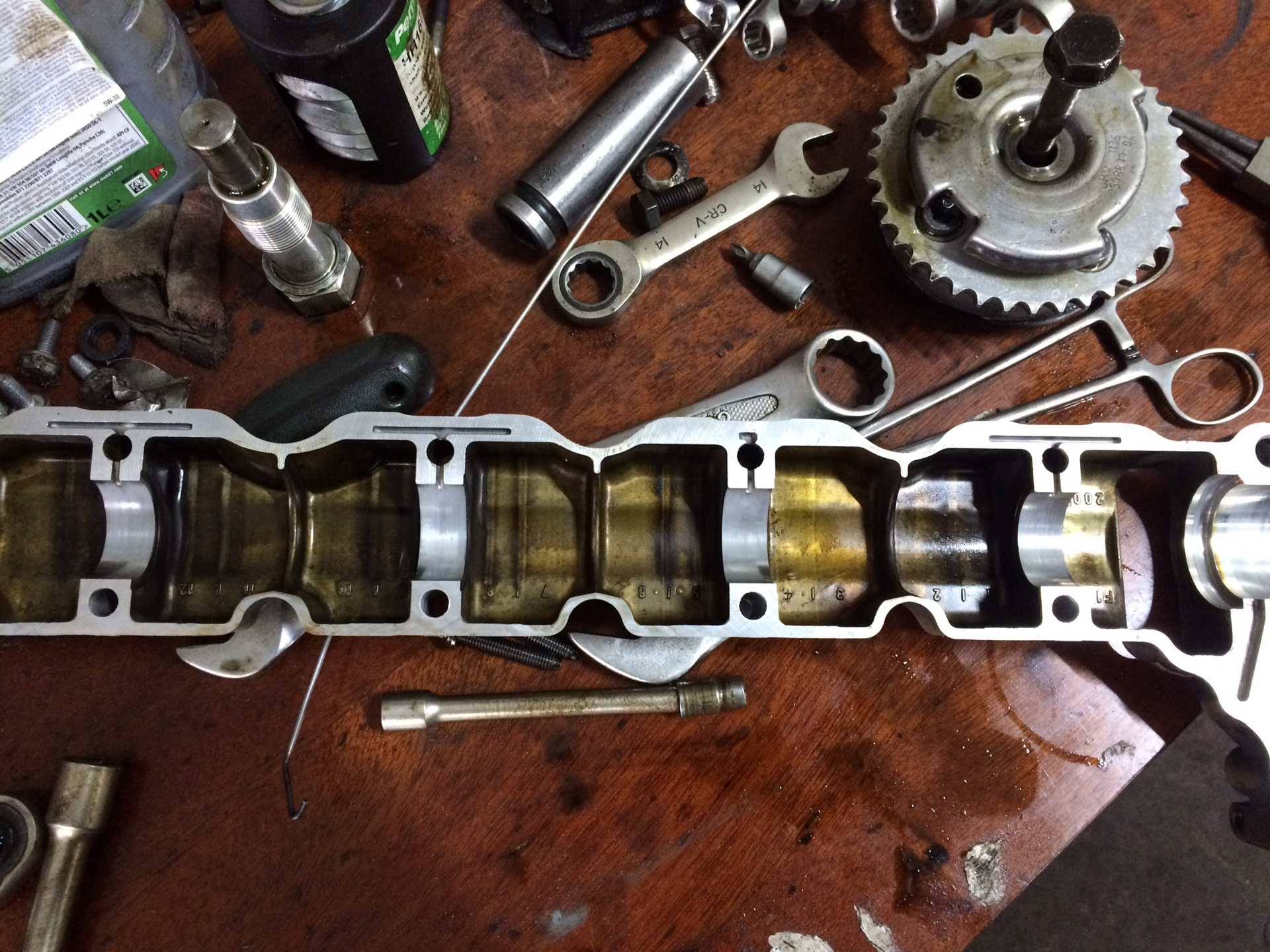

Снимаем крышку а распредвал не довернут. Думал уже что сами исполни.механизм ваноса брак. Сняли распредвалы, износ небольшой, поменяли кольца, собрали. Кольца были с износом, и пропускали масло. Что снижало давление масла.
Да, масляные каналы были вообще не забиты, на фото я протер их тряпкой и продул. Ни смол ни нагара копчения нет.

Подскажи ошибка 2а98 чистил клапана ванос толку не было ваносы новые цепь тоже распредвал выпуск с постелью новый

Щас не читал была одна ошибка 2а98 ну такие симптомы еду тяга пропадает подтраивает авто резко газ дашь она тупит чищу клапан ваноса вроде начинает бодрей ехать, толи мне кажется
