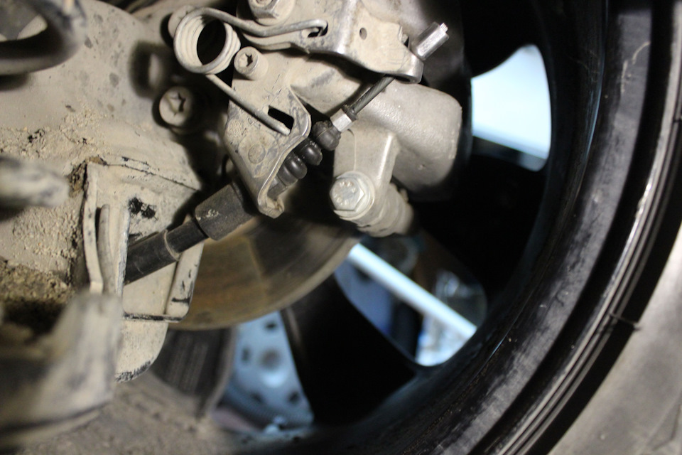

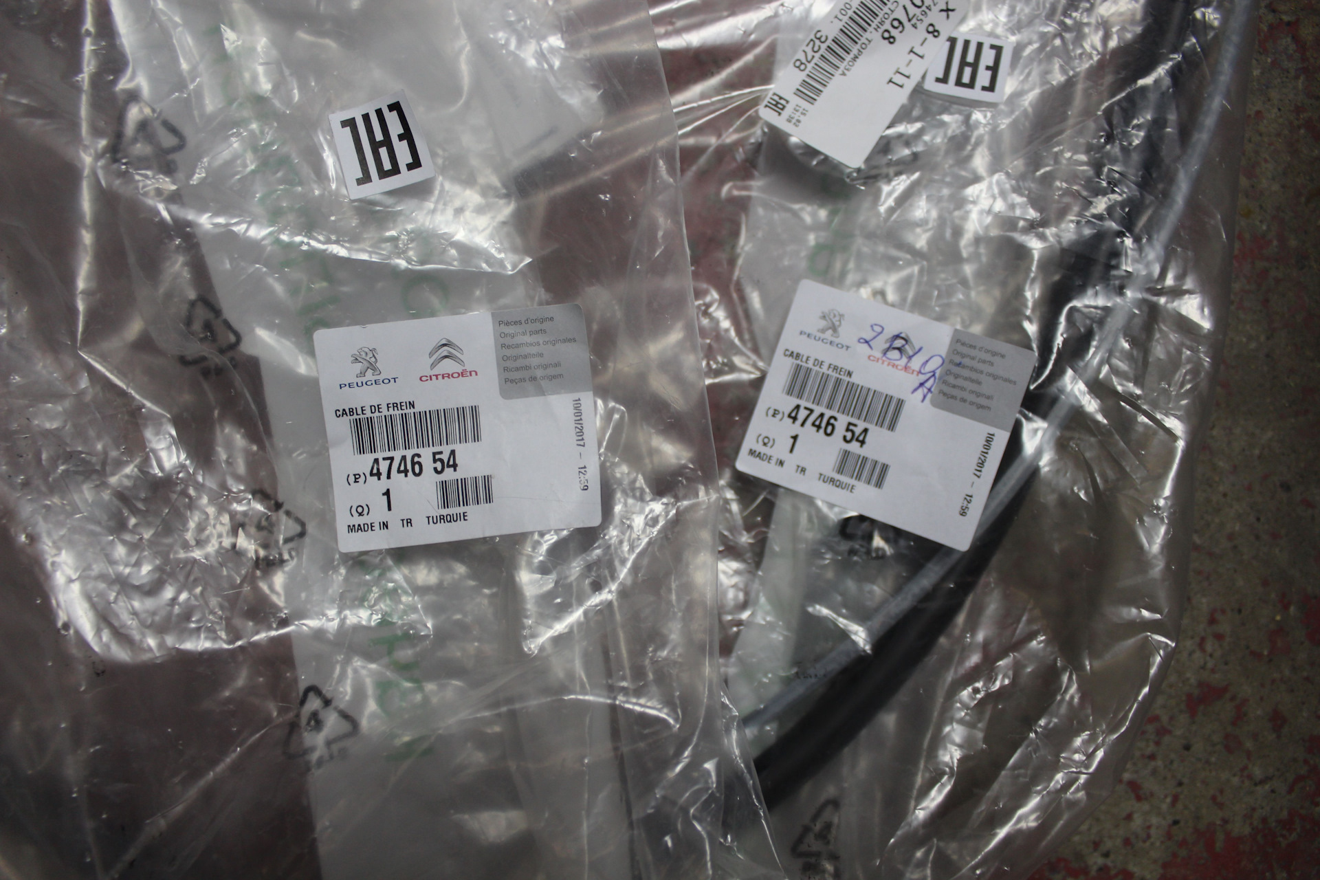

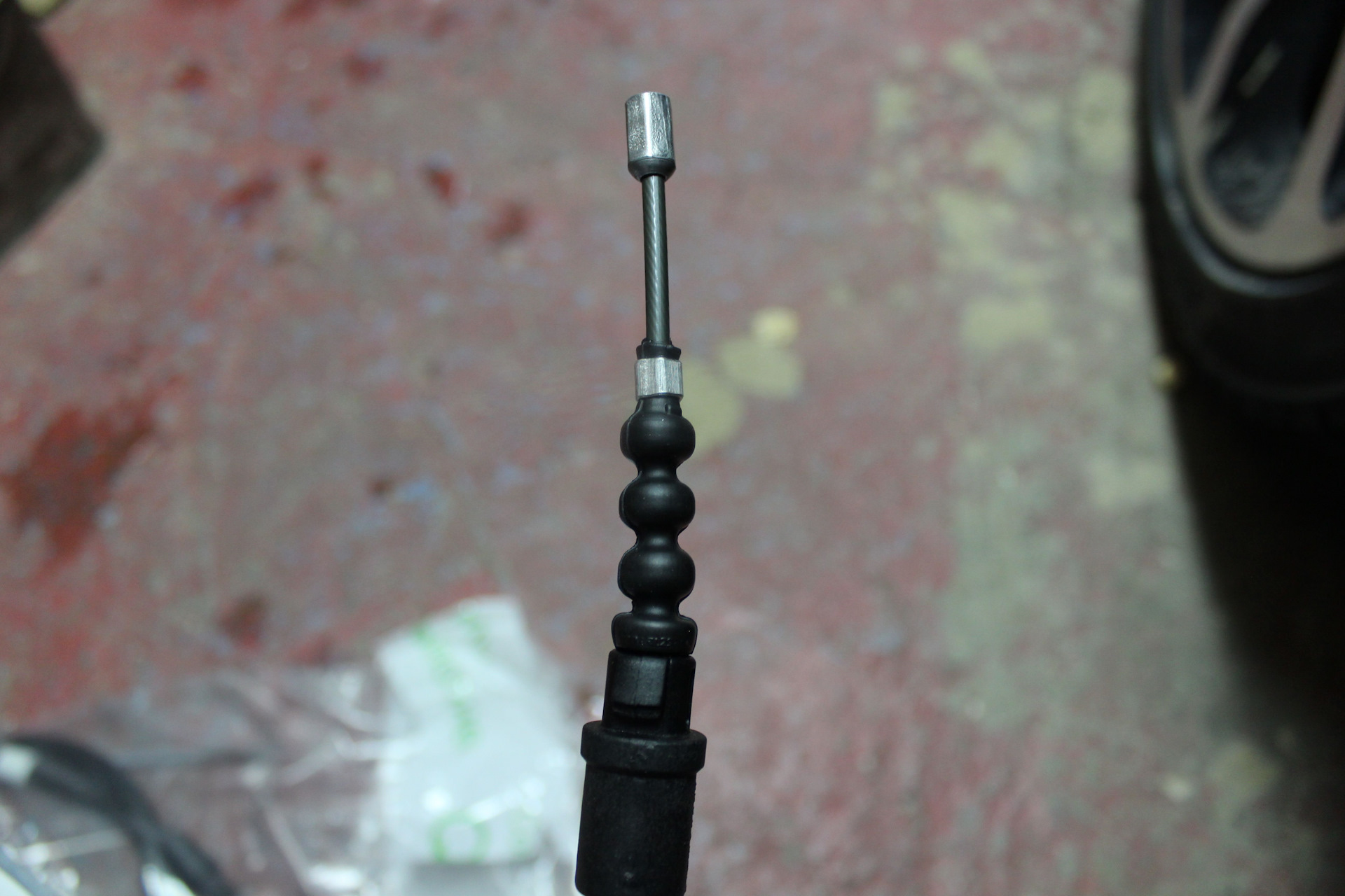

Год назад с приходом весны появились проблемы со стояночной тормозной системой. При осмотре обнаружил, что пыльники тросов пришли в негодность. Изучив информацию тут установил «ВАЗ-овские», но уже осенью стало ясно, что и этим пыльниками крах. Решился менять троса, но местные торговцы запчастями в один голос утверждали, что у поставщиков есть в единственном экземпляре — «ни рыба, ни мясо», решил ждать и ручником не пользоваться. Повторно поинтересовался и заказал 12.02.2017 и уже 18.02.2017 троса лежали в багажнике. До замены изучил информацию тут, но проверив, как ходят пыльники на новых тросах (довольно таки легко), к таким кардинальным решениям решил не прибегать и ставить как есть.

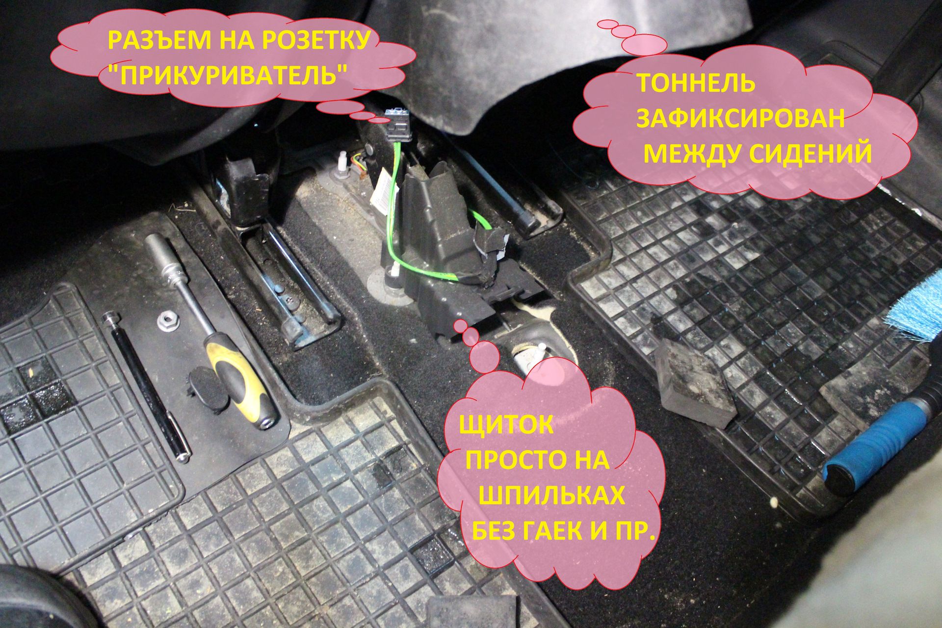

Начнем по порядку (для удобства работы передние сиденья лучше сдвинуть в переднее положение):
— осмотрел расположение и фиксацию тросов (к сожалению толком сфотографировать фиксаторы не удалось);
— осмотрел в салоне щиток и тоннель;
— далее снимаем щиток рычага ручного тормоза (начинаем сзади, пальцем в прорезь и аккуратненько приподнимаем крышку, переходя вперед, так чтобы освободились все защелки — крышку в сторону чтоб не мешалась);
— ослабляем натяжение тросов (это значительно упростит снятие и установку тросов, мне на ум пришло ослабить натяжение только при установке новых тросов);

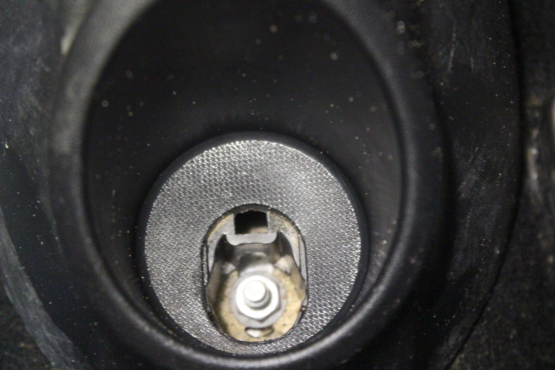

— снимаем заглушку в подстаканнике тоннеля (с задней части поддеваем аккуратно отверткой, чтобы не повредить пластик и снимаем);
— снимаем тоннель (откручиваем гайку крепления тоннеля, прикладывая небольшое усилие, сдвигаем его назад и немного приподнимаем его (не забывая отключить провод розетки «прикуривателя»), зафиксировав его меж кресел);
— снимаем и отодвигаем пластиковый щиток (он просто одет на шпильки);

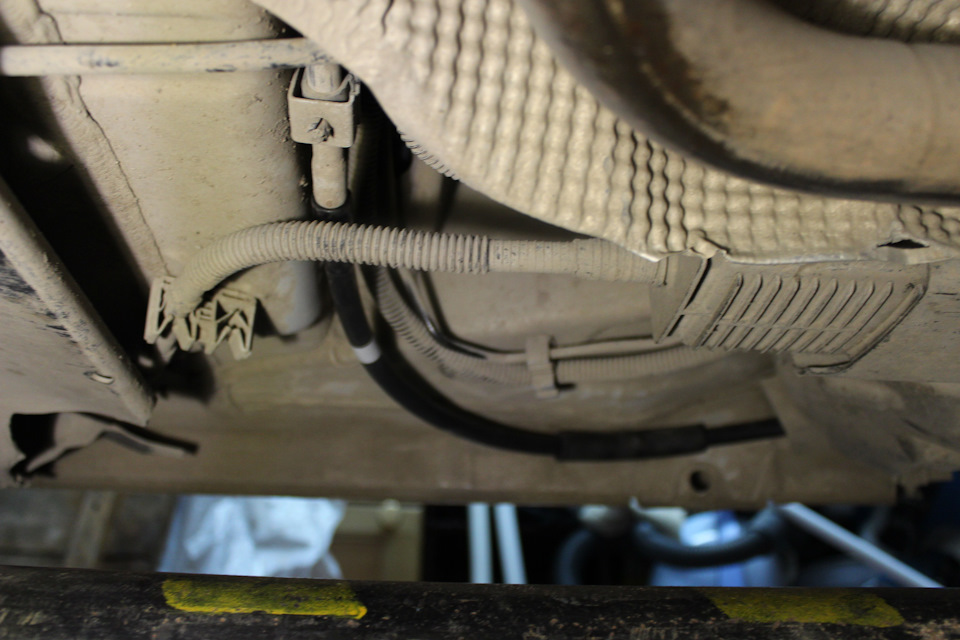

— разблокируем фиксаторы тросов (которые в районе колес) и выводим их в строну, чтобы они случайно не защелкнулись (фиксаторы расположены в районе передней части арок, снаружи доступ удобнее, чем из ямы);
— вытаскиваем трос из направляющей ведущей в салон (необходимо приложить усилие);

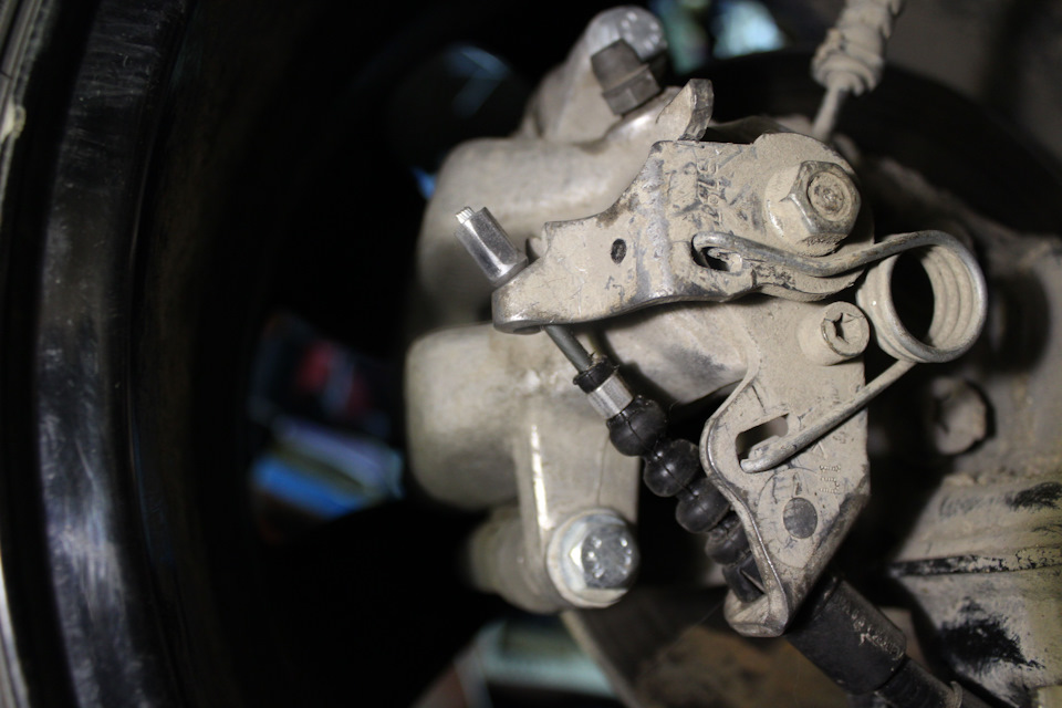

— отсоединяем конец троса со стороны суппорта и освобождаем его (приходится орудовать отверткой, т.к. сам он не вывалится);

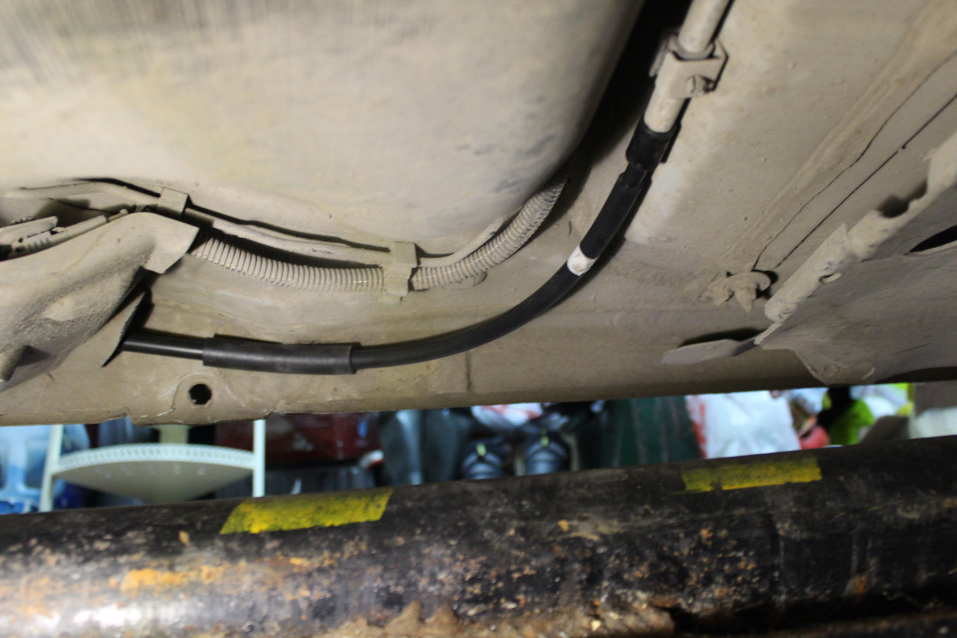

— вытаскиваем трос (необходимо помнить, что имеется металлическая скоба, через которую проходит трос);
— прокладываем новый трос к суппорту (начинать необходимо (мне было так удобнее) с конца который идет к суппорту, не забывая про металлическую скобу и фиксатор троса, а так же то, что трос проходит по защите (кожуху) нижней чашки пружины и уже потом выходит к суппорту);
— вставляем другой конец троса в направляющую ведущую в салон (необходимо приложить небольшое усилие, и все на месте);
— зацепляем концы тросов за рычаги суппортов и за коромысло (порядок роли не играет, т.к. усилий и какой-то хитрости не требуется);

Ну пока пыльники новые с тросами проблем не будет. А потом как они (пыльники) опять умрут проблема вернется.
Вероятно. Троса с родными пыльниками отработали около 60 т.км, вроде неплохо (меняется не долго и ценник не особо кусачий). А если под пыльники еще смазки толкнуть и «поработать» с обжимкой пыльника, то пробег думаю должен значительно увеличится. К слову … ни что не вечно, практически любая железяка ломается.
всетаки убедись в свободе хода пыльника, т.к. похожи тросики на оригинальные, и в них резинки рвало именно из-за заклинивания резинки на тросу. я бы срезал металические хомуты нафиг и стянул бы стяжкой и побольше смазки под резинку
