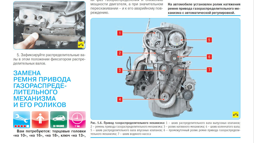

Машина стала глохнуть "на горячую" при выключении передач и в клапане появились остатки лопаток (резины) фазорегулятора.
Требуется замена фазика. Пробег на данный момент 133500 км.
Ремень ГРМ менялся 47.5 т. км назад (2.5. года).

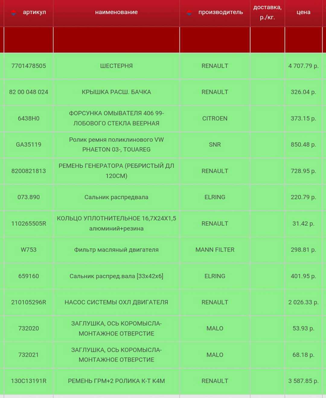

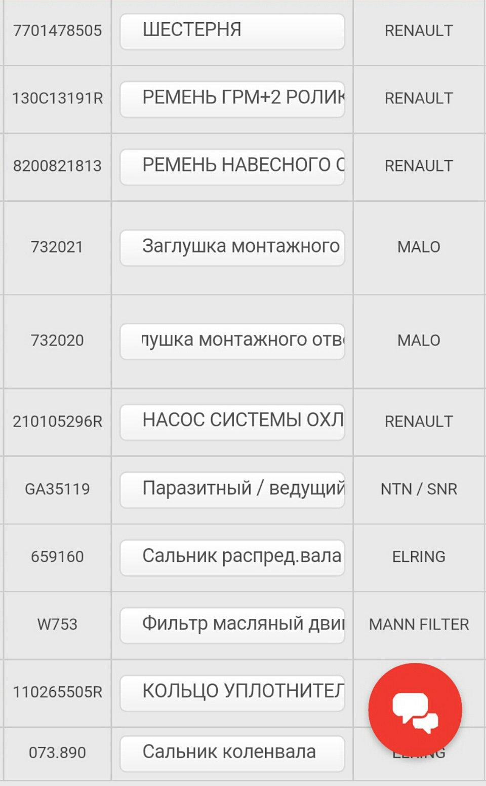

Предварительный список запчастей таков:

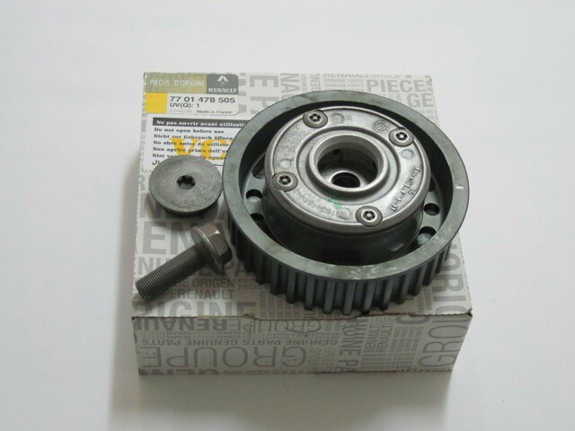

1. Фазорегулятор (шестерня) —
77 01 478 505
1. Шестерня регулятора фаз газораспределения — 5240 руб.
2. Ремкомплект ГРМ —
А. 130 C 17 529 R, (ставят преимущественно на Логаны, сообщает уважаемый Aleksandr) либо
Ремкомплект ГРМ — 3870 руб.
Б. 130 C 13 191 R — для Меганов
Ремкомплект ГРМ — 4230 руб.
Вот тут уже стало не понятно. Ранее вроде бы ставили А БЖ 2. Замена: ГРМ, ремень приводной, сальника р/вала., а сейчас по вину предлагает Б. Разница в стоимости где то 1.5 т. руб (не по ценам данного магазина)
Чем же они отличаются и какой мой собственно?
3. Ремень приводной навесного оборудования —
8 200 821 813 — Оригинал 6PK1200
Ремень приводной навесного оборудования — 780 руб.Ранее был установлен Gates 5PK1200
4. Заглушка головки блока цилиндров (большая)
77 00 106 271
Заглушка головки блока цилиндров (большая) — 380 руб.
Ранее (БЖ 2) устанавливали — Malo 732021 — 63 руб.
5. Заглушка головки блока цилиндров (маленькая)
77 00 274 026
Заглушка головки блока цилиндров (маленькая) — 300 руб.
Ранее (БЖ 2) устанавливали — Malo 732020 — 56 руб.
6. Фильтр масляный двигателя
77 00 274 177
Фильтр масляный двигателя — 230 руб.
Попрошу заменить при замене ГРМ. Масло сам поменяю, но позже.
Хочу установить фильтр фирмы MANN. W75/3 — подойдет?
7. Насос системы охлаждения (стоит ли менять? не знаю рекомендаций по замене данного узла)
8 200 582 675 — 4000 руб., либо
21 01 052 96 R
Насос системы охлаждения — 2270 руб.

на 2-й вопрос: Б – для двигателя с фазорегулятором, А – без фазорегулятора

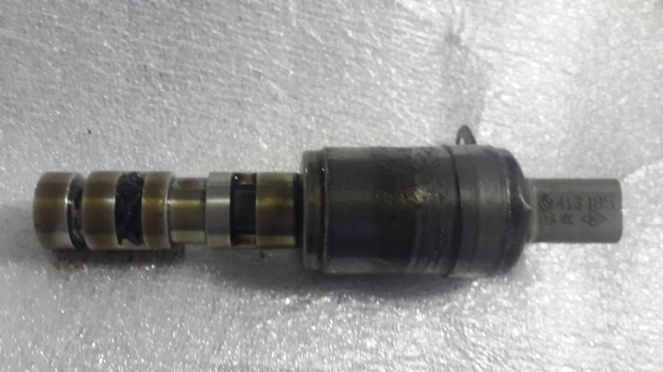

Ролик натяжителя меняй . Ina от мерседеса подходит. номерок поискать надо. 500 руб цена вроде была. А так совет — раз у тебя Москва под боком, пробей все свои з\ч во француз.ру там фазик 4000, ты только на нем разницу в доставке двукратно отобьешь. фильтр лучше ls932. И раз уж туда лезть, то надо заценить шкив коленвала, если резина плохая то менять. + оценить Состояние гидроопоры ( если это все менять попутно с заменой фазика, то дешево будет, чем отдельно потом шкив, или опору ). Помпу вроде как если не бежит, то и трогать не рекомендуют. Клапан фазика разобрать и промыть карбклинером, если масло 3-4 уже пробежало, то тоже лучше заменить сразу, чтобы никакого дермища ( вдруг) в клапан и фазик новый не залетело.
Спасибо. Клапан фазика без сетки стоит. До меня еще сняли зачем то. А новый около 10 т. руб.

Не сетку чистить (у меня ее тоже нет) а сам клапан. У меня вроде в бж где то была разборка, с телефона не удобно искать.

В итоге: Заказаны 073.890 и 659.160
