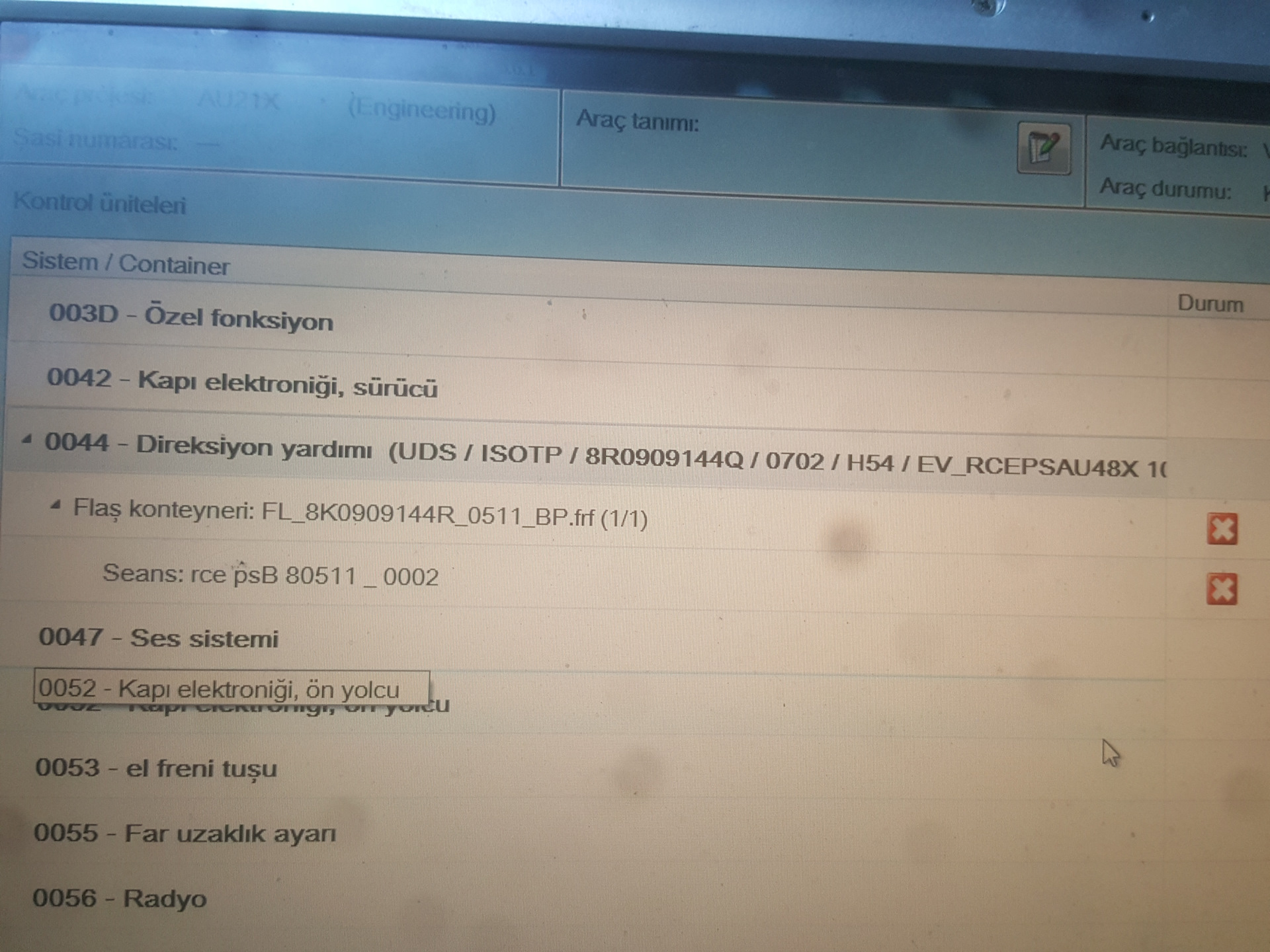

Привет случаем нет такой 8k0909144q sw 0702 а то при установке последней 0511 пишет неудачная прошивка

Есть прошивка 8R0909144Q SW 0702 попробуй её
this is wrong 😑
KolyaSPb
I've tried
8k0909144R did not
Значит не подходит(
biyikli
8k0909144R did not
Она?
I could not find 8k0909144D

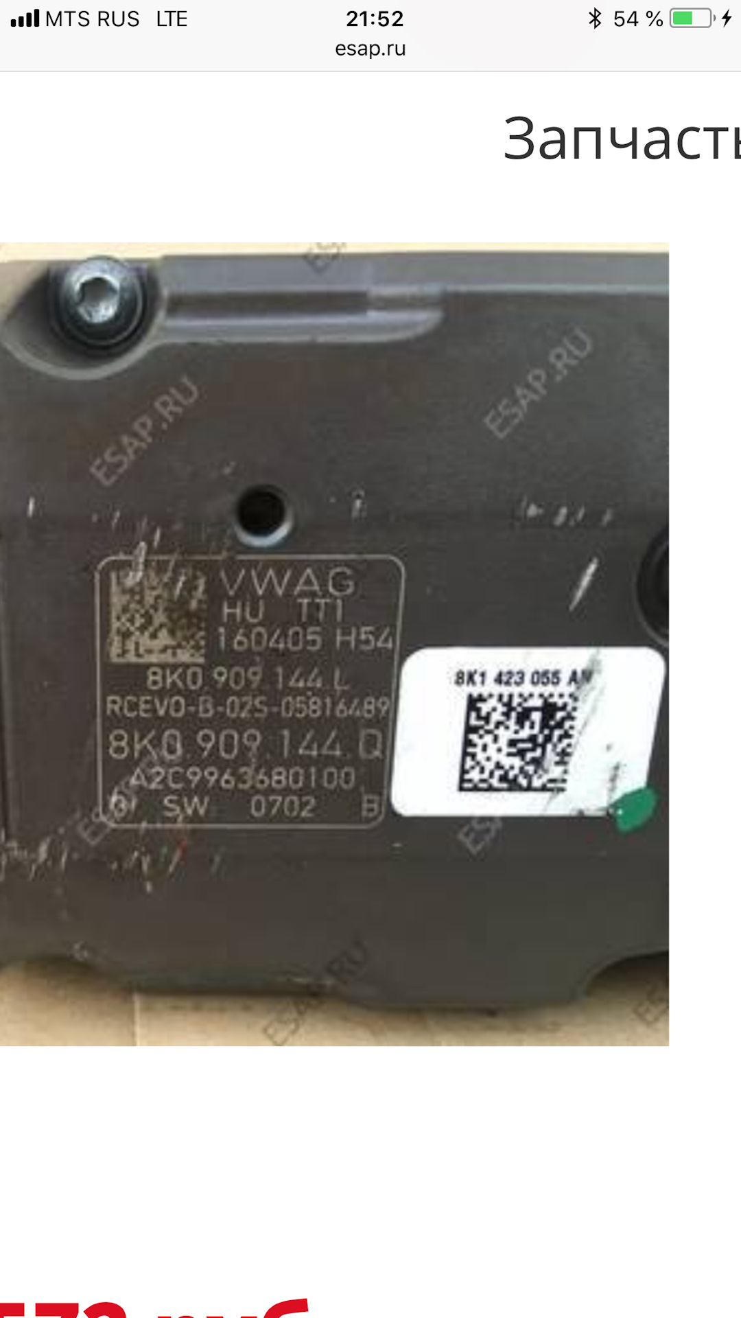

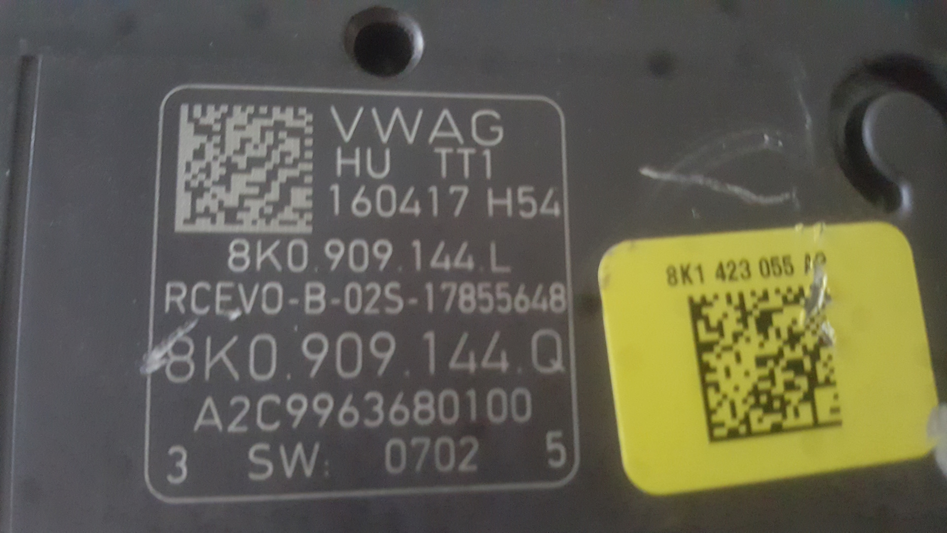

hello 8k0909144Q flash file how can i find
www.touareg-club.net/forum/showthread.php?t=68630
thank you no this file
Жаль, у меня тоже нет! А какая версия софта? Я так понимаю это рейка динамическая?
biyikli
A 8K0909144R 0511 не шьётся?
No
biyikli
Здесь можно скачать
biyikli
На какой автомобиль?
Adi A 5
biyikli
И какая версия софта?
8k0909144Q

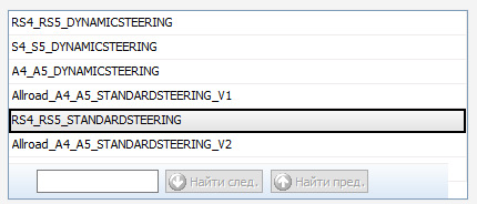

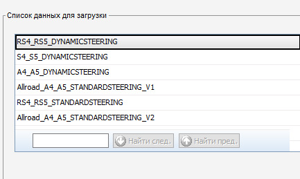

Чет не пойму, на rs4 динамическая рейка стоит. И с нее прошивку влить хотите в обычную?
Картинку ещё раз посмотри!
А что мне картинка? Софт откуда? С РС4? Там рейка другая совсем.
Все ответы на картинке!
Так там и написано, dinamicsteering. Я и спрашиваю, софт с РС4 или это РС4 эффект?
А ниже что написано
vintyashka
Три варианта для динамических реек и три для стандартных
А что, на РС 4 ставили и обычные усилители? У тебя какая рейка?
Стандартная. Видно ставили коль есть параметрия!
vintyashka
Динамическая рейка доп опция и стоит впорядка 100 тыс
Так а куда вливать эту параметрию? Или это как версия ПО идет?
44 блок
Так а версия ПО остается такая же 8K0909144R?
Да, миняется полько параметрия! Есть три варианта. Можно попробовать ещё от А6 RS6
