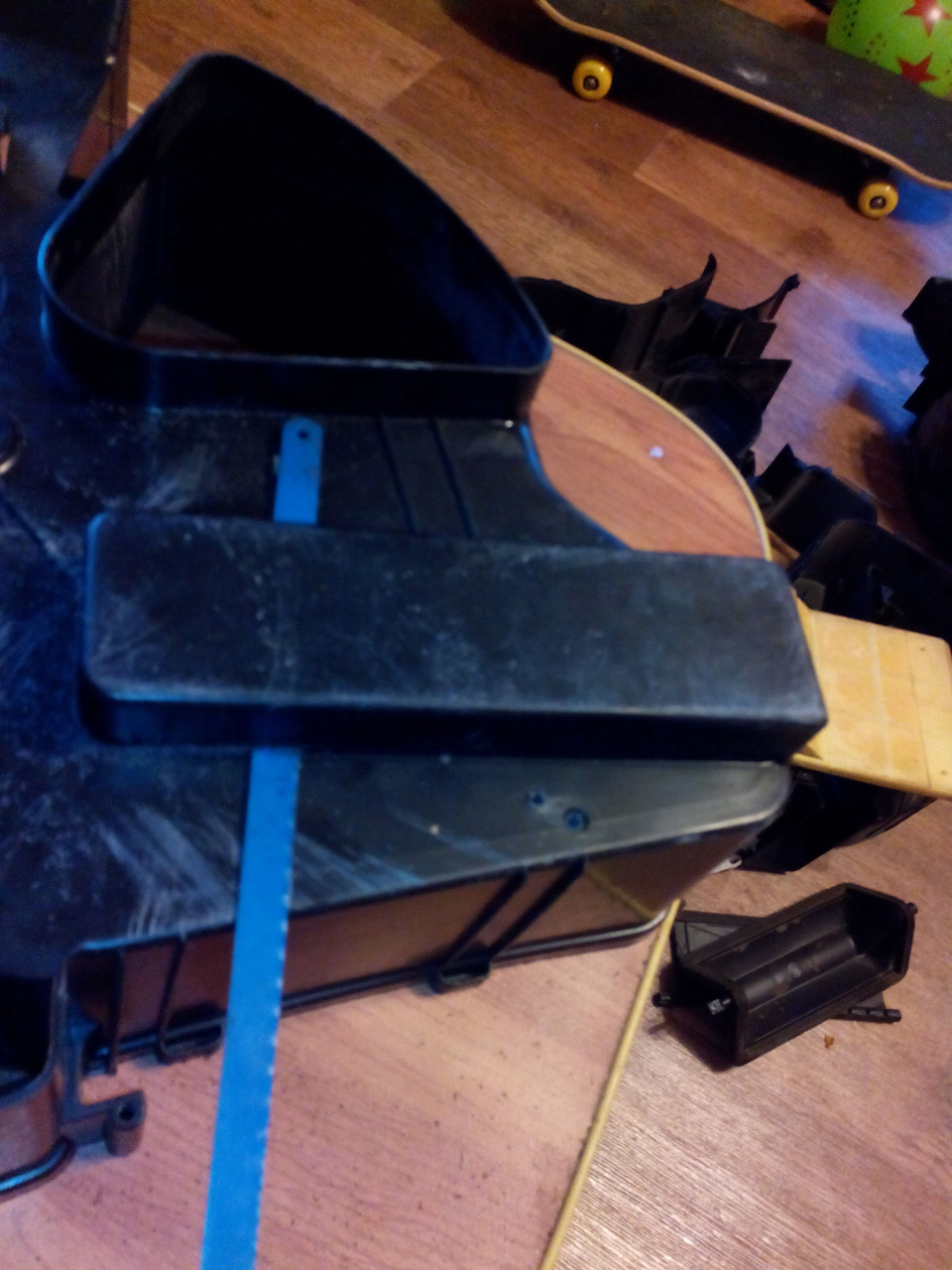

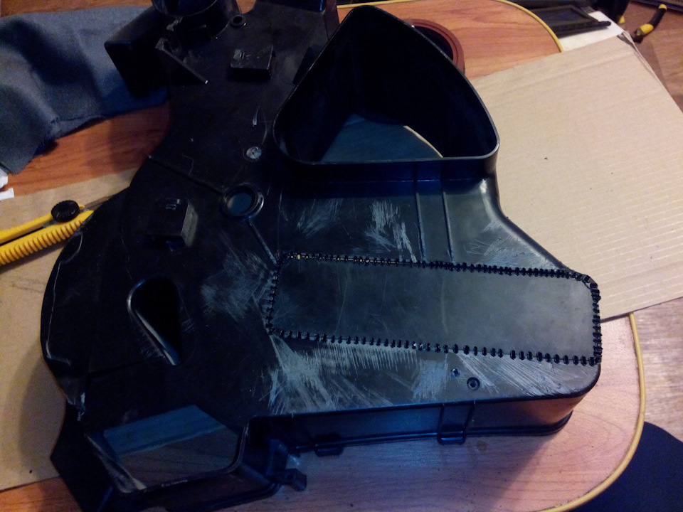

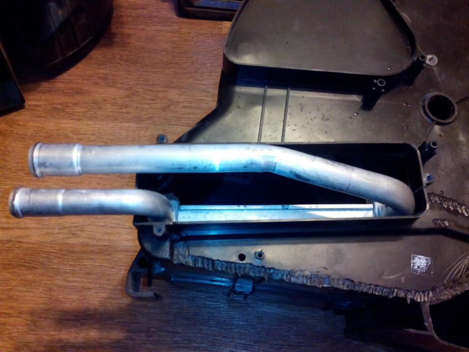

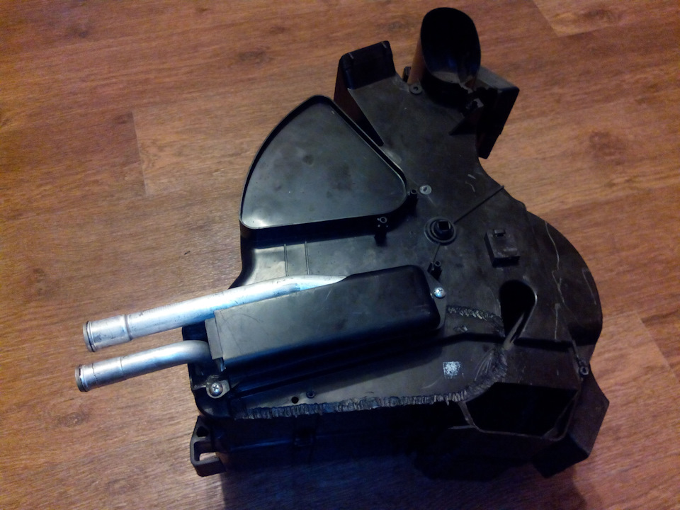

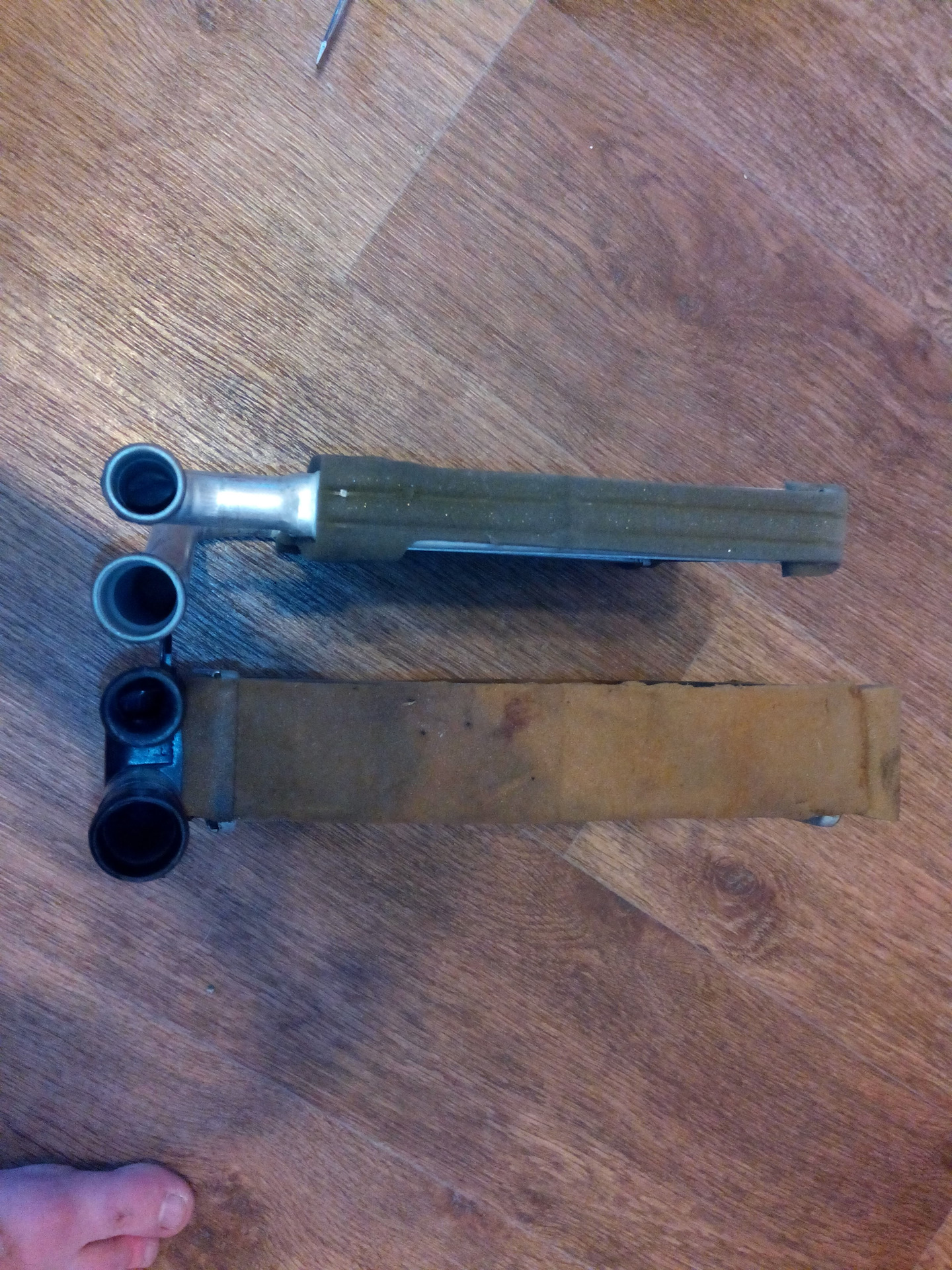

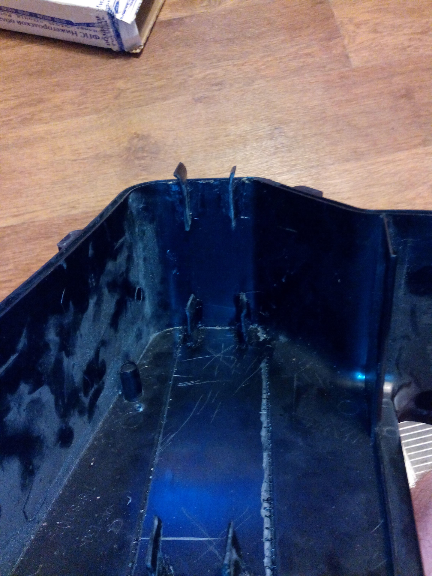

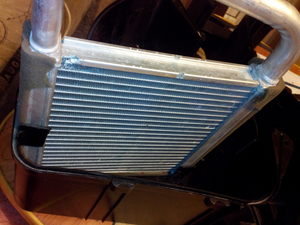

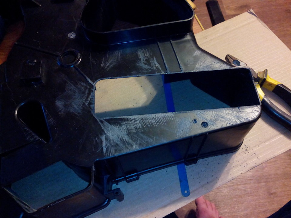

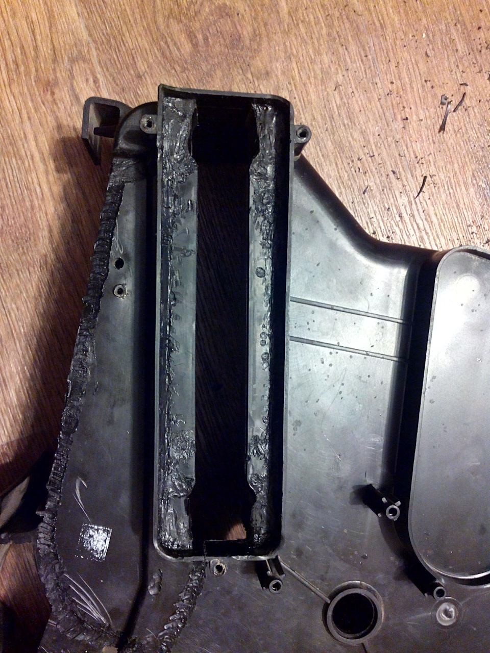

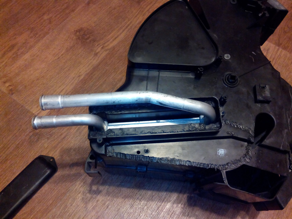

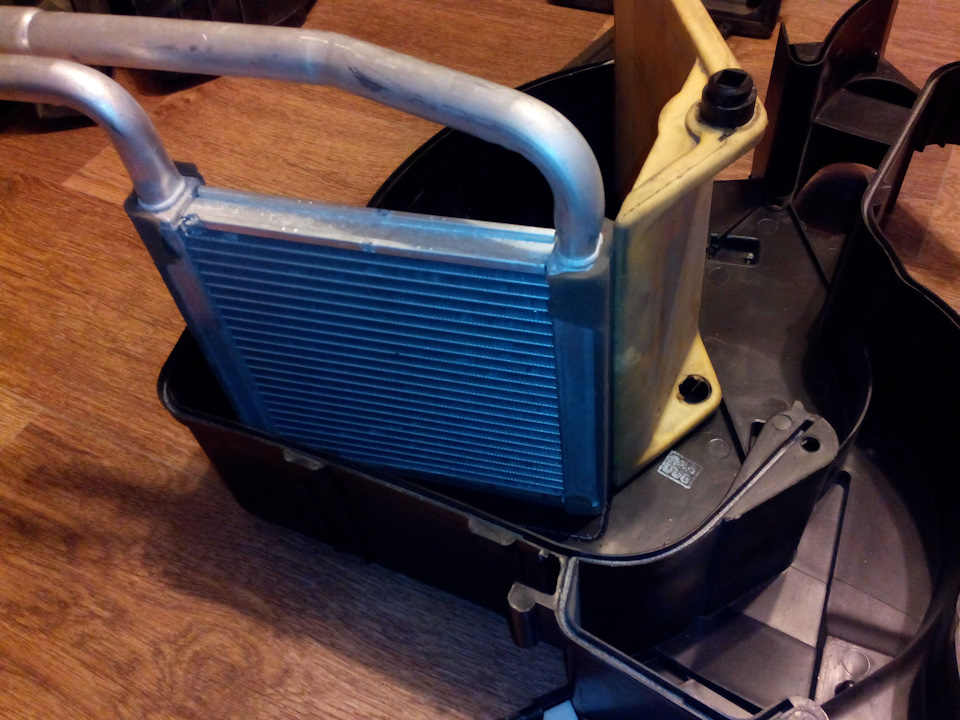

Дело было вечером ) . Валялись у меня 2 корпуса отопителей 1 от гранты 2 от лк1 . Ну и я их решил скрестил . Описывать процесс лень ), даже не знаю ставить этого франкинштэйна или нет

Это из за корявой ус ановки холодно было . гранты тёплые . он в корпусе как г в прорубе болтается ) и нужно учитывать чтоб заслонка очно прилегала к радиа ору . без распила корпуса его непоставить герметично
Коряво вставлял)). Паралоном плотным обклеил где не хватало, дырыим же заткнул и вставил… (понимаю что это пи*дец но под руками больше не было ничего) потом смотрел были некоторые щели которые устранял, после этого лучше стало но всё равно не то, особенно если скорость побольше включить, параллон воздухом вроде почти не продувало по ощущениям когда руку засовывал сверху в центральных воздуховод, так что маловероятно что дело в нём, просто как мне кажется за счёт того что сам радиатор тоньше и соты пореже воздух просто не успевает прогреваться так хорошо как на родном. Мне бы его хватило конечно, но супруга в -25 мне весь мозг съела (ибо только в колготках на работу и ездит…), так что пришлось возвращать как и было.
Да я читал всё что есть на драйве перед установкой и это в том числе, но увы не было у меня таких материалов под рукой, хотел из пластика спаять но под руку не подвернулось ничего подходящих размеров и получилось так что гараж дали и выходной как раз, и толком ничего не успел в попыхах. Вобще эта печка валяется всё ещё в закромах)), может и ещё как-нибудь на эксперемент решусь если родная умрёт, а пока и без этого есть что в машине поковырять. Интересно будет если сделаешь замеры температуры как-нибудь родной печки и этой при равных условиях.

Здравствуйте. Не пробовали ставить Грантовский радиатор отопителя нового образца? С разборными трубками.
Я и старый не ставил ) + нового, это быстрая замена !

Так то хорошая идея! У Калины с металла на пластик переход, а у Гранты цельный, меньше шансов протечки)).
Подскажите, корпуса не взаимозаменяемы? Имею ввиду в к1 от к2 встанет ?
Разные, несовместимы между собой, подойдёт лишь в сборе и то всё 3 части надо брать

Даже вот интересно как оно будет…с родной СОД и колхозной установкой моими кривыми руками мне не понравилось как греет грантовская печка.
Плюсы от неё — более равномерный нагрев то есть нет такого перепада как на родной, на любых оборотах греет почти одинаково за счёт того что одноходовая, а родная на ХХ всё же плохо прокачивается, а так же хз почему вверх дуло значительно горячей чем с родной печкой (толи я поставил както так интересно толи чё, но факт остаётся фактом).
А вот из минусов то что после -15 я мёрз… заметно и салон дольше греется и ноги так не жарит как на родной, и на 3-4 скорости вентилятора воздух с улицы вобще не успевает нормально прогреваться.
В итоге всё равно вернулся на родную.
Возможно проблема в том что термостат у меня на 83 градуса только работал, или прилегало не плотно где-то, или грантотермоса не хватало в комплект, или ещё что, но родная печка при тех же параметрах всё равно греет получше на мой взгляд.

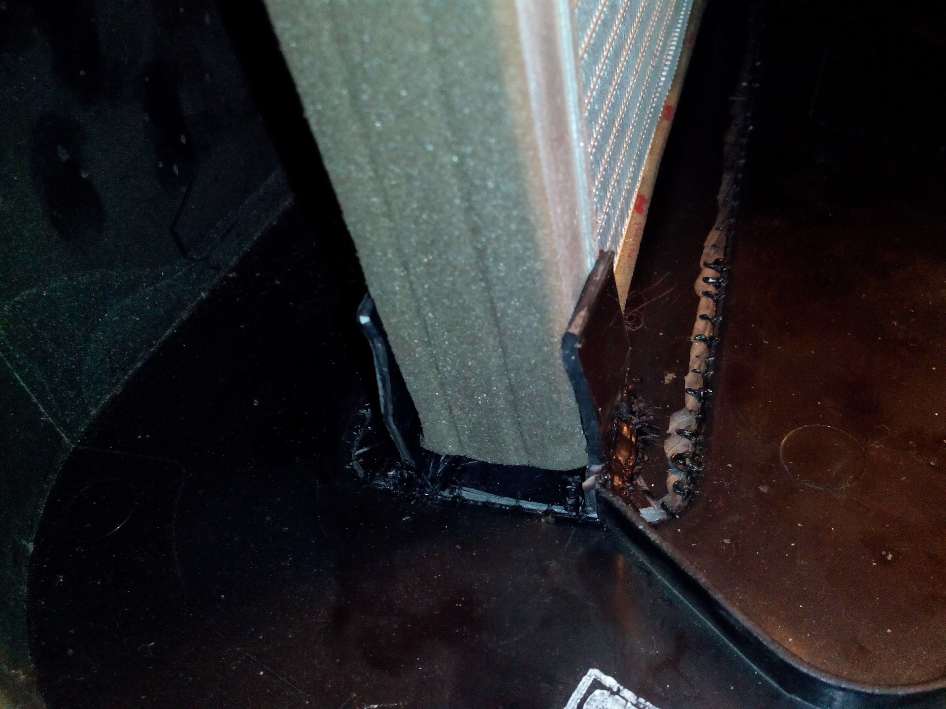

А как ты его вставлял ?
так www.google.com/url?q=http…czYpfnxV0uex5ek_ByuXEsJvw

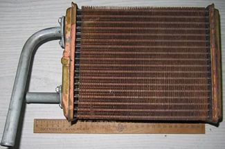

Идея отлично реализована! С таким же успехом вполне можно поставить медный радиатор с копейки! Возможно грантовские лучше греют, на калине 1 радиаторы говно…
После гранта термостата не могу сказать что мерз в своей калине… Радиатор медный от копейки лучше чем калиновский по вашему мнению?
ОДНОЗНАЧНО! Теплоотдача, в придачу конфигурация пластинок секций.
Хорошо. а то я все хотел от калины поставить или точнее 8ой радиатор на ниву, так как он побольше, и их у меня штуки 3 точно есть))
