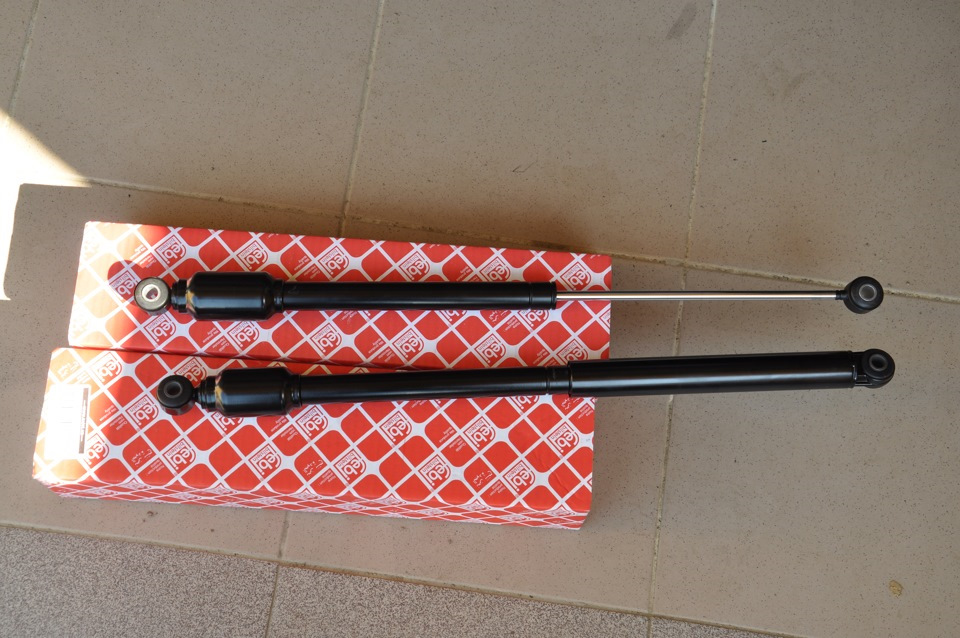

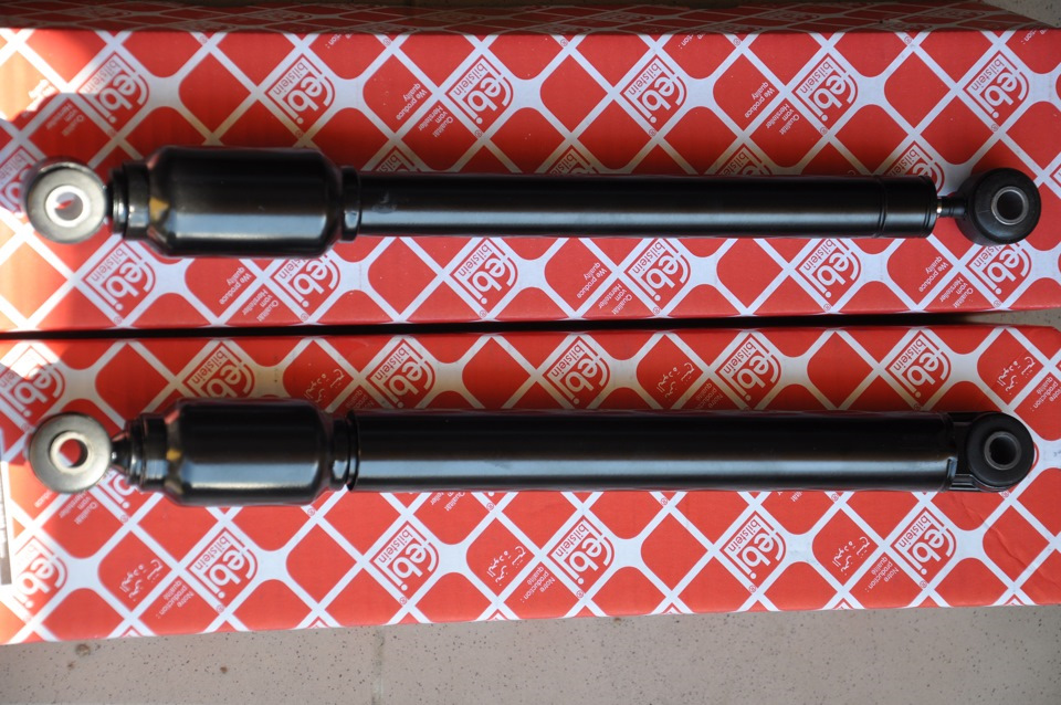

Сегодня получил посылку от Sanyamit, в которой был рулевой демпфер. Аморт под замену (было обговорено), до весны куплю и с весенним перетряхом подвески ништяк встанет на свое место. Продавца рекомендую.
Однако разница данная не критична, во время работы ты этого не заметишь=) Ещё один плюс наличие хоть какого нибудь пыльника, и немного лучше характеристики=)

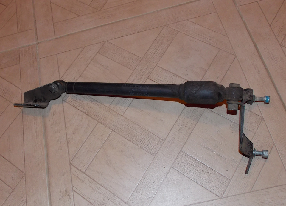

Можешь найти демпфер для б4 с креплениями
Если встречу, отпишусь
Привет меня интересует демпфер на б4 с креплениями
Привет. Чем могу помочь?
С креплений бы размеры снять, было бы неплохо
Думаю, колхозить смысла нет, за работу выйдет больше
Пластину согнул по размерам и дырки просверлил, делов то
У тебя гура нету что ль?
а что даёт ГУР в этом вопросе?

ГУР есть. Данный демпфер не усиливает действия руля, а сглаживает резкие удары от рулевых тяг (с колес) на руль.
Амморт от мерседеса поищи, стоит дешевле родного, по размерам такой же. Раньше в районе 1000 стоил новый.
У мерена короче
С мерена подходит 1 в 1=) Изучал данный вопрос, у меня стоит такой=) Глянь в БЖ=)
То же интересовался данным вопросом. Размер одинаковый, но шток выдвигается меньше.

Я за 1000 первый Китай покупал, в первую зиму вытек.Потом купил stabilus третий год ходит.
