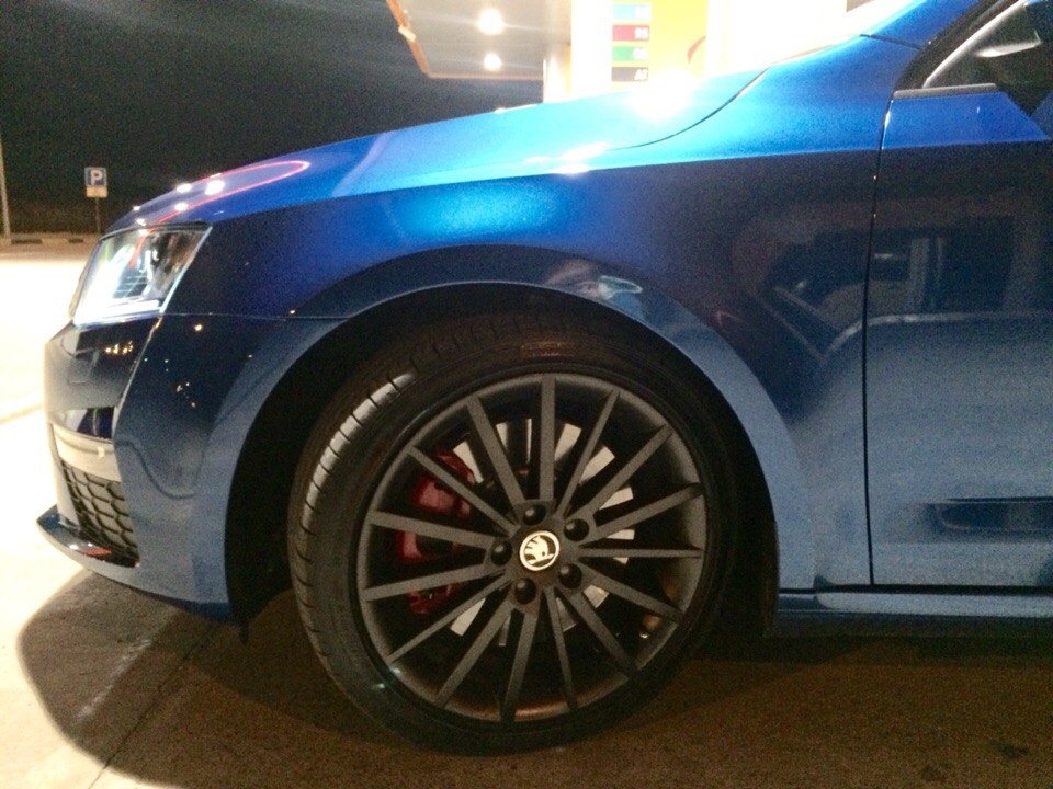

Пришла моя посылка
спасибо Diza-Flint а в ней пружинки VWR Sport Lowering Springs, не могу я смотреть на свою шкодину без занижения вот и решила к зиме чуть-чуть уйти в минус, а уже к весне поставить полноценный винты и хорошие диски 19ки или даже 20ки)
VWR, почему их? Все просто, все знают о занижениях ХР в -35мм с родными амортизаторами, что это не хорошо…хоть и катаются люди. VWR созданы для замены штатных пружин на более короткие и жёсткие, идеально подходят под родные амортизаторы, машина аккуратно и равномерно (что очень для меня важно) садиться на -25мм. Да появляется жесткость в подвеске, но не значительная, нет раскачки у авто на большой скорости, при разгоне и торможении не клюет мордой, ровнее ведет себя, рулится приятнее, меньше кренов) НО комфорт остался, пассажир с кем езжу на работу каждый день-разницы не заметил!
ИТОГО 9800(пружины) +350(доставка) +2500(установка)=12 650
Синей шкоде-синие пружины
Ниже фото До и После сразу после установки
сейчас мне кажется еще немного они присела
Результатом я довольна) боялась что -25мм это очень мало, по итогу аккуратный вариант для сибирской зимы с сугробами)
Мое утро начинается с неё! еще выходя из подъезда ловлю ее хитрый взгляд, в голове появляется мысль, что она нереальная красотка, сажусь за руль и мы скользим в потоке, оставляя всех позади…я люблю ее как живого человека, правда…
А вот так девочки делают селфи за рулем, в пробке, чтоб никто не видел))))
хаха) шучу) всем тепла, улыбайтесь друг другу:*

5мм будут бить, говорю!у них нет привалочной плоскости к ступице!
А 3 мм тоже будут бить ?
Будут, по той же причине! Да и вообще, какой смысл в 3мм?!)
Из-за тормозов приходится ставить 3мм )
милая девушка а стойки еще живут на своем месте или им давай досвидания?
Живут и чувствуют себя хорошо)

правильный выбор ! это я лох взял себе адские ашеры…козлит на нырках так машину что если без крыши гонишь 200 то можно вылететь из машины (((
Да осталась довольна этими пружинками)) работают хорошо не пробивают! И ровно сидит)

Отлично! А сколько вышло если замерять от арки до цо диска?
не знаю, надо попробовать измерить))

5мм мало! И будет бить руль! Минимум 10мм!
я то думаю почему у меня руль бьет на 5мм универсальных проставках
вот вот)

5мм думаю мало, я на прошлую 116мм брала…передние уменьшала на половину, а сзади так и стояли
5мм оригинал видел на одном из интернет магазинов красноярска
5мм мало руль бьет

Поздры, Анют! Проставки кАнеш напрашиваются. Зад : 13-15мм, — перед : 10-13 мм. Дядя Скан прав: искал 5 мм себе — не нашёл.( В смысле, они есть, но без центровочной выступающей части, а без неё бьёт руля жёстко.
спасиб) Да, да будут)) скорее всего в москве придется заказывать…у нас не нахожу((

Не совсем мягкие, но управляемость лучше на этих…машина мордой не ключет и в поворот лучше входит, т.к. не много присела, по-ровнее стала чем сток, у которого попа выше морды, ну и пружины по-жестче
Ощущения при езде теперь другие или не особо заметна разница ?
жесткость появилась, особо чувствительна на неровностях, в целом комфорт не изменился.
Рулится по-интереснее авто…в крутые повороты не кренит ее)

Кент взял такие пружины на гти мк5, ждал с америки месяц, неделю поездил, убил амморт, поменял на сток пружины, ищет ЕВРО, тоже не послушал меня :)) Они с b6 — хорошо будут, но не на сток аммортах
Они пробивают) Хотя мало кто в этом признается)
Стоковые аморты полюбе надо будет менять и я это понимаю. Кстати б6 будет дешевле чем взять комплект оригинала у диллера )) В приоритете евро, но так же и на эти посматриваю.
если будешь менять амморты — бери эти пружины, будет гуд :)
если не будешь — бери ЕВРО и не парся)
4 месяца еще буду думать, читать бортовики ))
Rysiw
Поезжу скажу, я более чем уверена, что родные мне менять не придется и пробивать ничего не будет…т.к. это не эйбахи и не хр с занижение -30-35мм.
Супер, буду очень благодарен! Пробивало в основном на дорожных стыках и глубоких ямах на выходе + машина пружинила на дороге с латками. Врочем можете почитать мой отзыв про ейбахи в бортовике ))

Кааайф!)) Значит если хочешь -35 лучше со стойками менять?) типа б6 или кони спорт?))
да 100% стойки тоже надо менять) для правильной работы. В8 лучше))

На попу проставочки 10-15мм., я думаю, надо)
надо надо))) мне все это сегодня пишут)))

Написано же VWR разработаны под штатные аморты, Eibach H&R -3 штатные аморты долго не выдержат, проверял лично.
ааа да просто тоже вибираю аморты под штатные аморты. Вот и думаю что ставить или ебахи или что.
Выбираешь аморты под штатные аморты )))) сурово ;) у Eibach есть комплект Pro-Kit занижение 20мм под штатные аорты они подойдут, чуть ниже стока но для амортов не так напряжно как при занижении -3,5.
родные уже просели ))
Для себя я определился, В8 и H&R -3 либо Eibach -3 они помягче будут подвеска на обоих вариантах пружин будет правильно отрабатывать и не будет пробоев амортов.

Жестче стало намного или терпимо?
как и обещал производитель на 10-15% жестче, комфорт остался)

В8 однозначно в6 расчитаны под штатные пружины.
Спасибо!
Lozgacheff
Не понял…почему штатные аморты долго не выдержат?
Я бы конечно посоветовал учить мат часть и знакомится с отзывами и т.д., длинна хода штока аморта и его жесткость просчитана на заводе с учетом длинны пружины, в данном случае с уменьшением длинны пружины ход штока уменьшается и аморт как бы находится в зажатом положение, соответственно ему более свойственно уйти в пробой.
Я это знаю…но ты не прав по поводу долговечности амортизаторов на гольфе (родные аморты) пружины eibach -30…и все нормуль было учитель))))
Мне о долговечности рассказывать не нужно, у меня достаточно опыта пользования разными вариантами подвески.

Правильно говорит Lozgacheff, H&R -3,5 садит авто, это много для родных амотризаторов…не правильная работа подвески. Раз на раз…но срок службы сокращается 100%! Это ж физика меньше длинна пружины ход штока уменьшается он не выпрямляется до конца т.к. длина пружины не дает это сделать

Все верно за малым исключением, на машинах с подвеской 2UC те спорт стоят амортизаторы с коротким штоком и они прекрасно живут и с пружинами -40. Твое утверждение абсолютно верно для подвески 2UF те пресловутой ППД.
