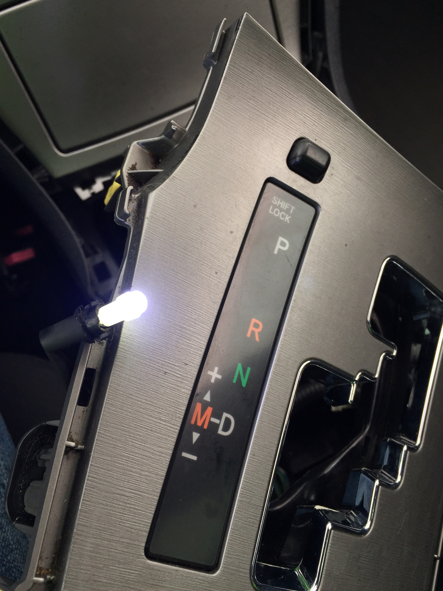

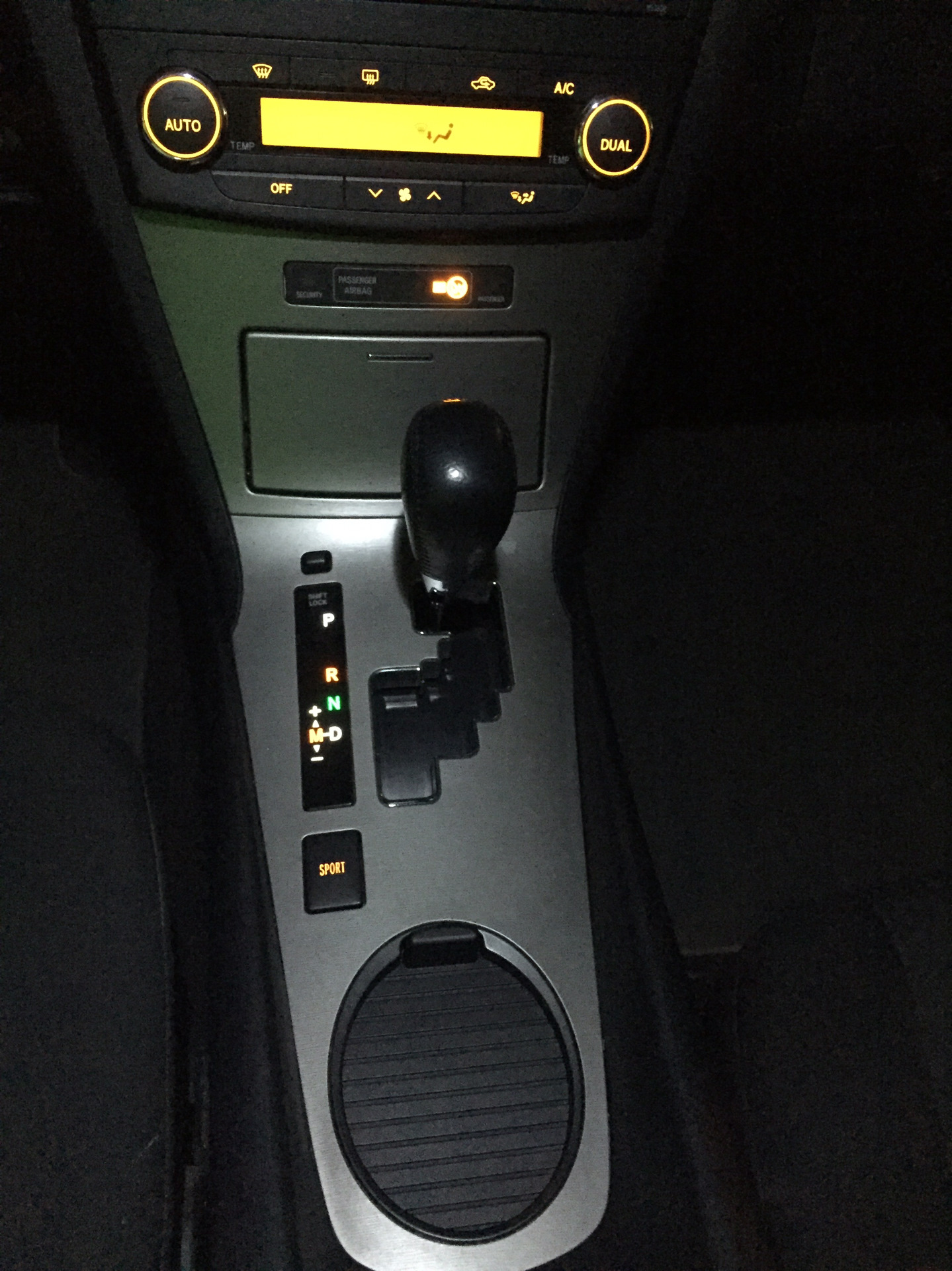

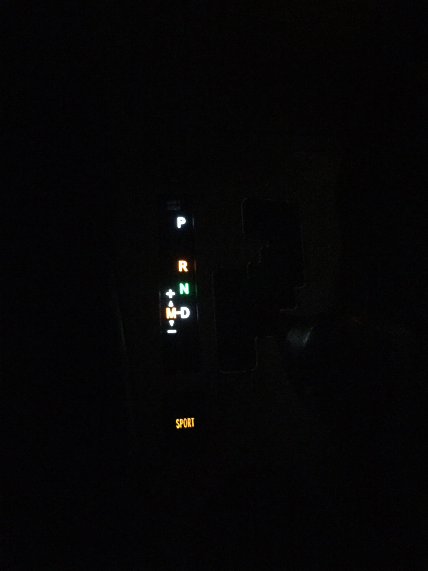

Очень тусклая подсветка АКПП вызвала желание разобрать пол консоли и убраться, а пыли там скопилось прилично, всего один маленький светодиод а такой приятный результат, буквы теперь действительно разных цветов, ночью не слепит и не отвлекает.

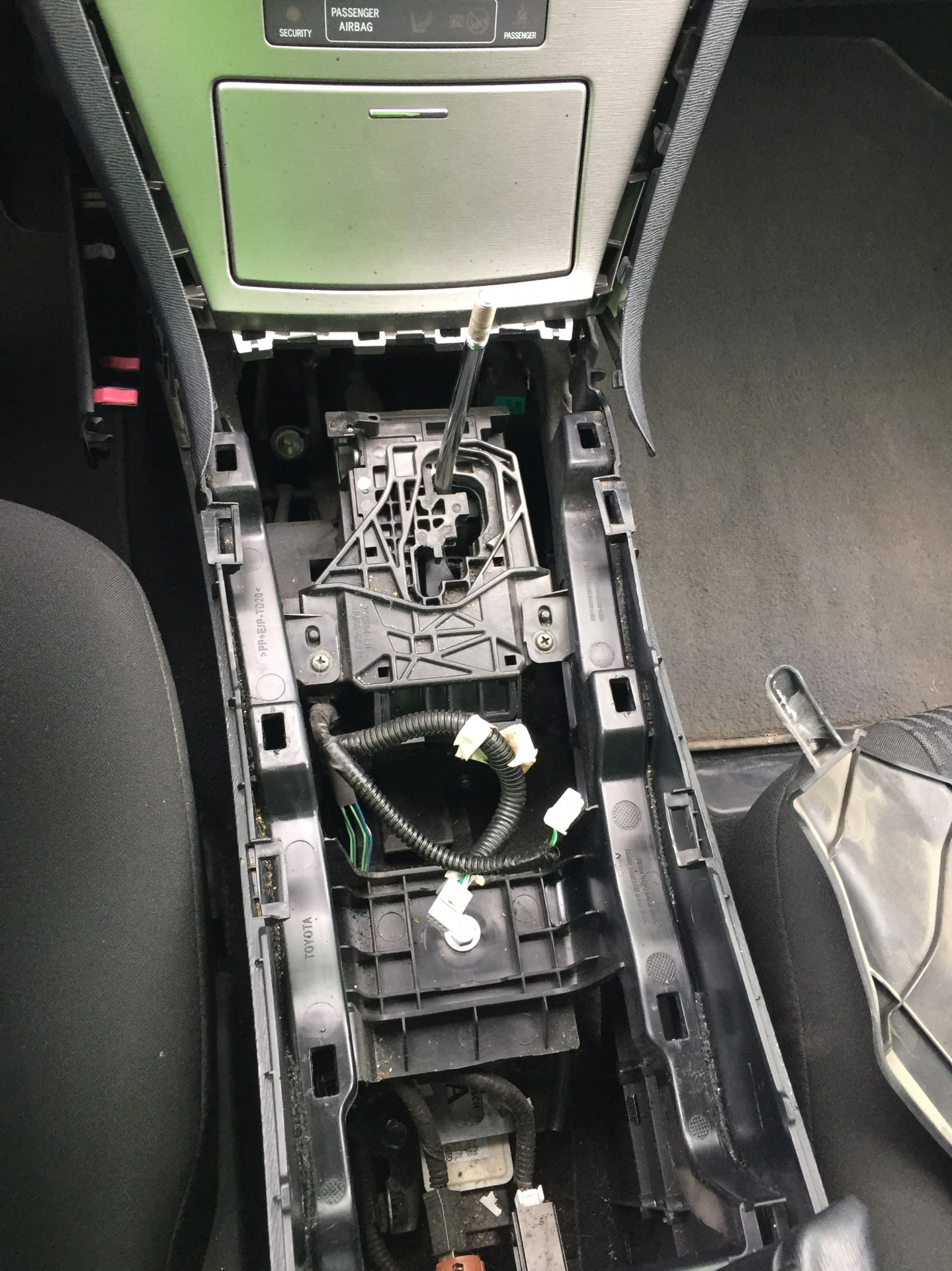

В первую очередь снял боковые пластмаски которые идут от кпп к педали акселератора, затем черный ободок (вокруг подстаканника) следующие были пластинки слева кнопки auto и соответственно справа от dual их можно не снимать, только край отщелкнуть, открутил ручку акпп и вытащил саму консоль далее все просто легким поворотом достается цоколь в нем лампа.
А какой тип светодиода?(Т10?Т5?)Какая последовательность снятия консоли, чтобы долезть до лампочки?
