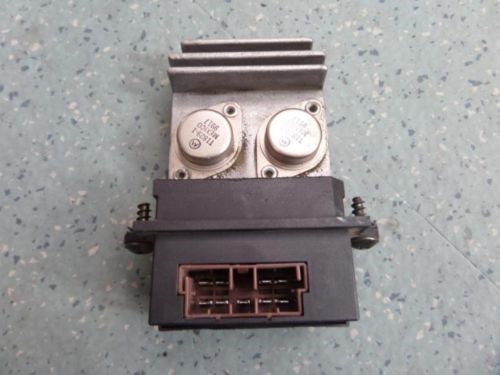

А неделю назад заводу машину с утра а климат не включается сижу как дурак в холодной запотевшей машине и не знаю что делать, после работы решил заехать к Саньку . первоначально думал что сдох моторчик но Саня посмотрел и сказал что скорее всего это блок управления.
Решил я его сразу посмотреть и поменять, хорошо что у Сани как раз был такой блок. У него кстати очень много всяких запчастей так что обращаетесь!

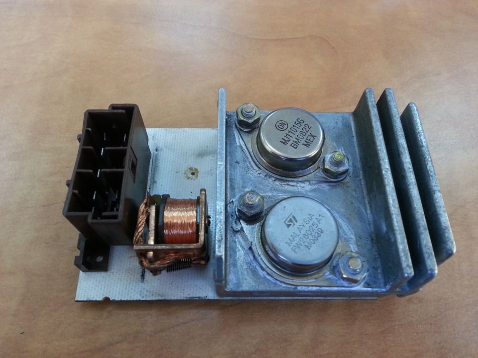

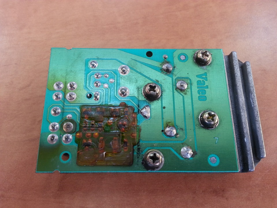

И так чтоб поменять этот блок надо снять педаль газа и защиту справа от педали. Находим блок, выкручиваем два болтика и вынимаем его! Мой был в отвратительном состоянии, транзисторы вместо пайки были закреплены на болты контакты во входе распаяны и оплавлены вместе с пластиком.
Кстати чтобы снять этот блока педаль можно не снимать а вот чтоб поставить обратно лучше не мучатся и сразу снять педаль газа.Когда снимал и ставил фото не делал извините. Но там и без них всё предельно просто.
В общем меняем блок ставим всё на своё место, заводим и о чудо всё работает и дует теплом))))УРАААА
Саня большое спасибо за блок и кстати по очень хорошей цене вместе с моторчиком и новой проводкой на климат.

Т.е у тебя не крутил вентилятор? У меня заслонки двигаются, а вентилятор "молчит", когда включаешь на более высокую скорость, слышны щелчки как раз с этого блока. Не подскажешь что мне с ним делать?
или менять, или паять))
Завтра в сервис загляну, если дело в нём, то буду менять. Стоит дорого?
новый не знаю, а на разборе 1500-2000. сейчас может дешевле.
Попрошу друга, чтобы поменял транзисторы. Дешевле и на дольше хватит, а с разборок страшновато брать)
это точно)))но лучше сразу запасной взять. у меня их было два и менял я их 1-2 раза в год. не знаю с чем это связанно было.

транзисторы

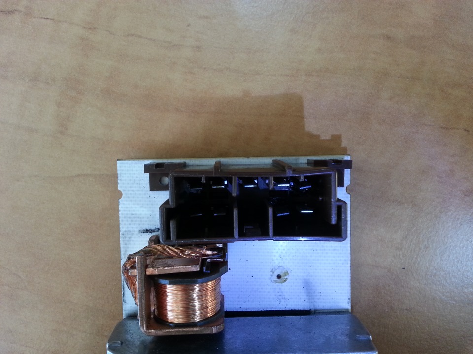

у меня на этом блоке контакт с фишкой плохой был, так я всю весну маялся, пока этим летом до туда не добрался )) контакты поджал и все, фу фу работает пока что
я тоже транзисторы менял из за того что климат дул на максимальной скорости и его не выключить было
а как понять что это транзисторы именно, как их прозвонить правильно ? или это они в любом случае ?
Как проверить не знаю, но когда я перевернул и посмотрел где припаяны ножки я понял какой полетел. Совет дам меняй сразу оба. Я поменял один теперь надо второй менять
Я зимой транзисторы перепаял, тоже на болтах теперь)
А какая причина его выхода из строя?
транзисторы горят. Ничто не вечно.
а он чего мог вход расплавится?
на вектра клубе есть тема. Контакты окислились скорее всего.
