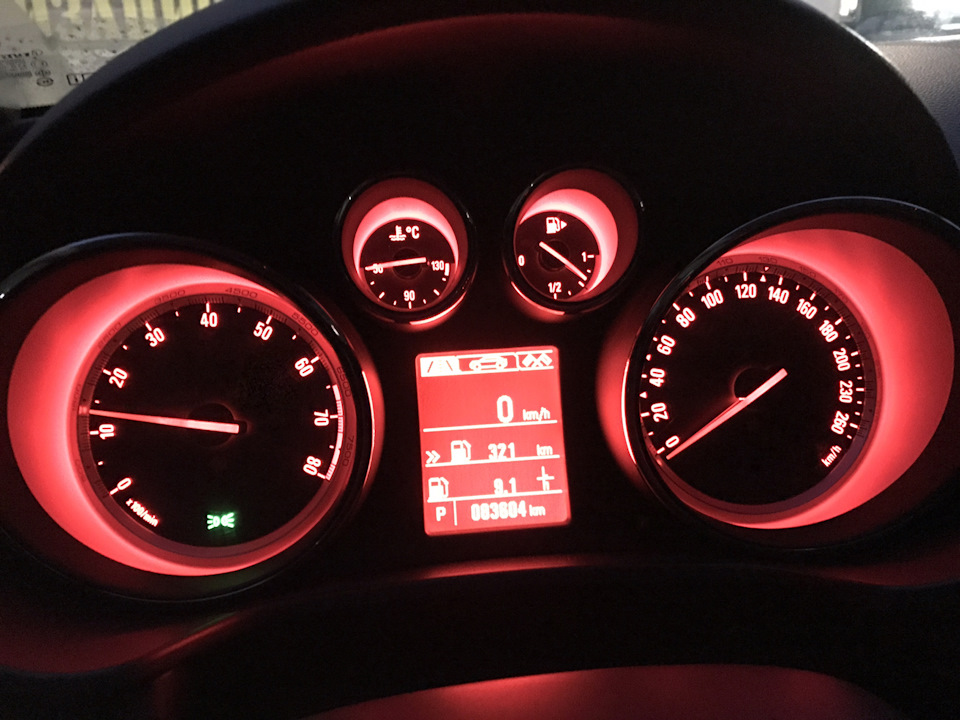

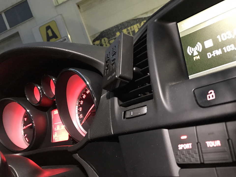

Наконец то у меня появилось время на то, чтобы зажечь свою приборку красным!
Принимаю поздравления))

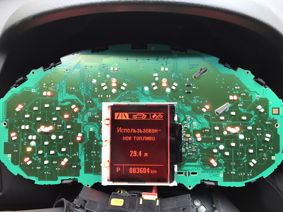

Теперь, после нажатия кнопки Спорт, белые кольца зажигаются красным.

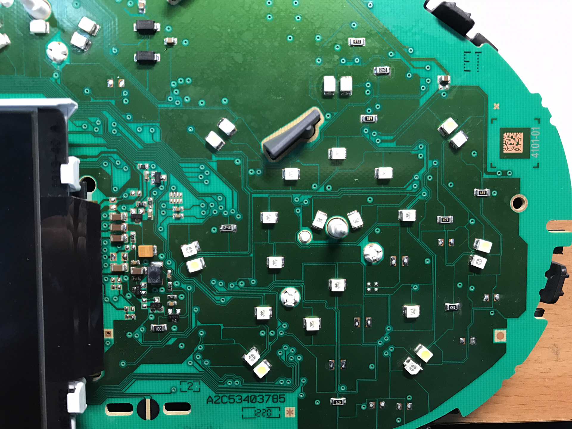

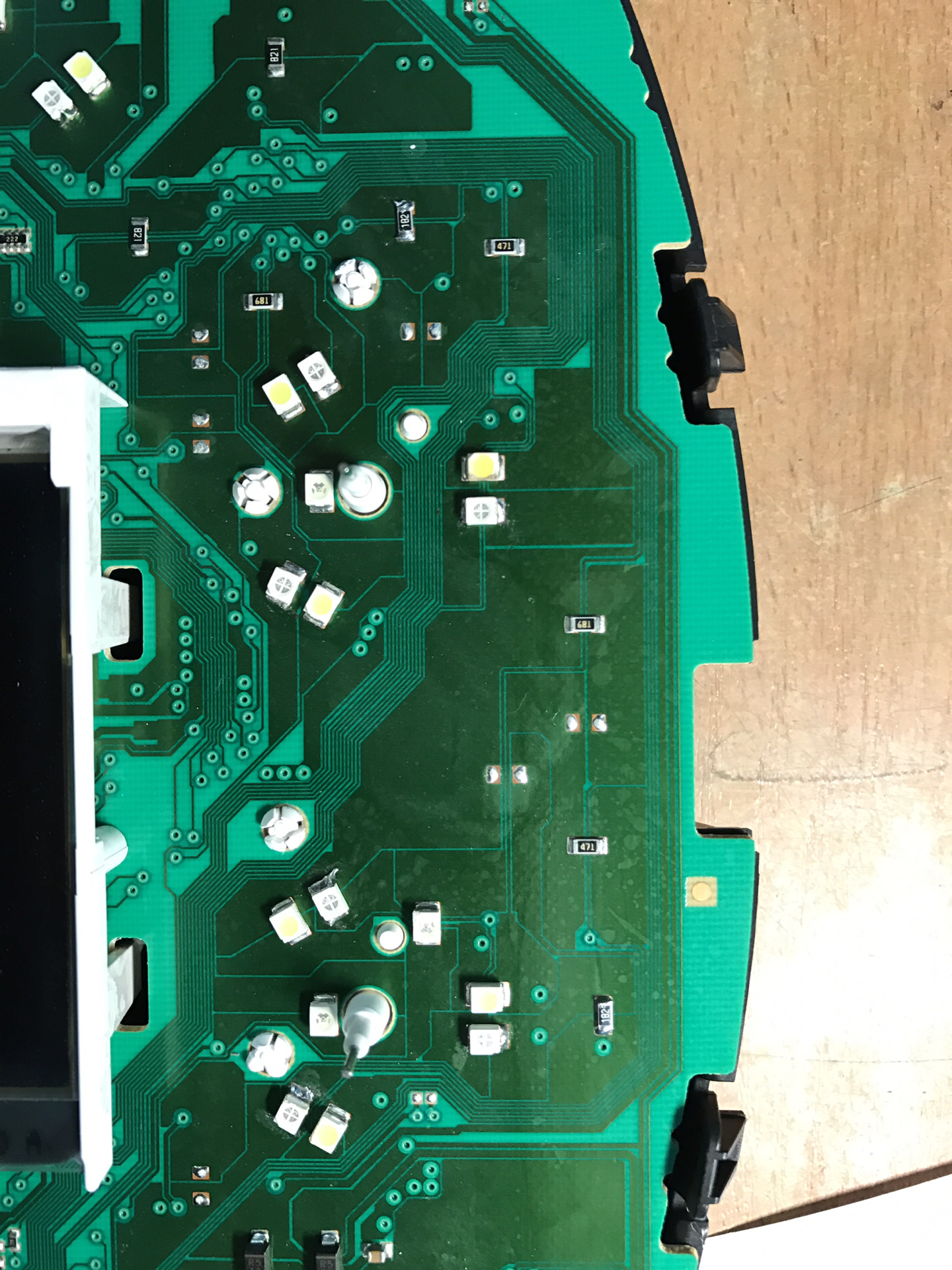

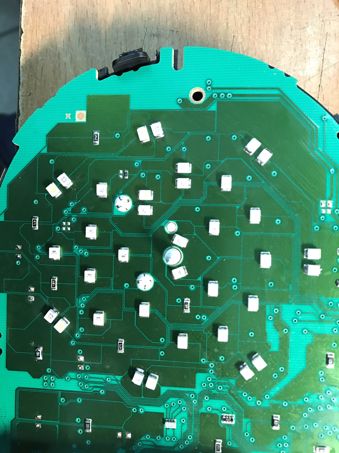

На Инсигнии это реализовать достаточно просто, нужны красные диоды и резисторы двух номиналов. А дальше паяльником припаиваем все это добро на приборку. С первого раза не получилось, не ожидал я такой подставы от GM, некоторые красные диоды надо паять в обратном направлении от белых диодов. Ниже есть фото моего первого пробного запуска, где красным не горят три диода на спидометре и не горят кольца бензина и температуры двигателя. Позже я это исправил.
Хочу сказать огромное спасибо за инструкцию Сергею sarzamas, за то что выложил подробную инструкцию к действию www.drive2.ru/l/454722276194038436/

Любопытно;) а на ручной коробке такое возможно сделать?)
Без разницы какая коробка. Можно сделать!
Тогда еще один вопрос, а возможно ли настроить изменение цвета на повышение тахометра либо двойное нажатие педали газа, ну или еще как нибудь? Что б не жмакать кнопку регулярно
По идее это возможно реализовать через канни, но кто этим будет заниматься, я не знаю))

Зубная щетка и спирт делают своё дело)) после пайки вычистил все))

Я так понял что надо 20 диодов а сколько резисторов и какие

там же надо функцию Flexride прошить сначала — а это с некоторых пор стало большущей проблемой…
