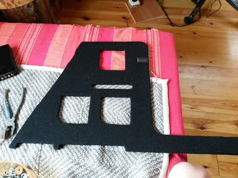

Привет!) Итак, было уже всё куплено и ждало установки. Поснимал пороги в салоне с обеих сторон и начал подготовку.

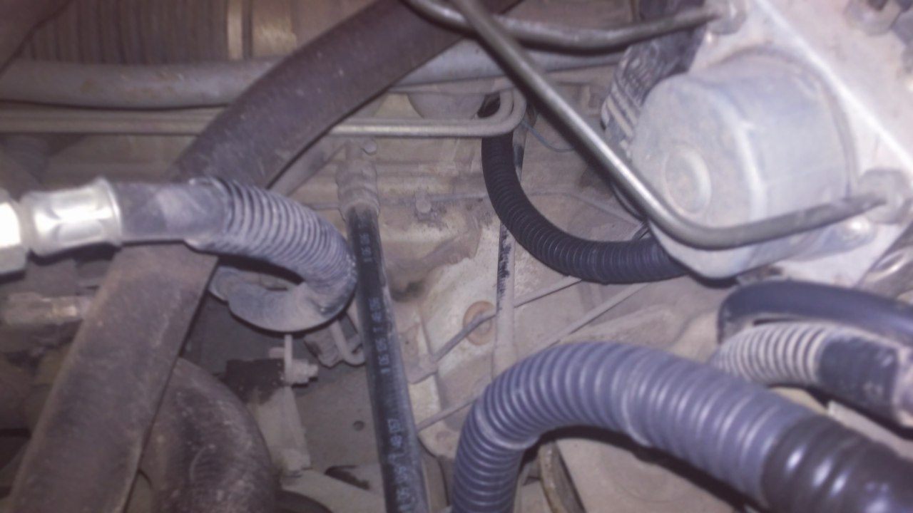

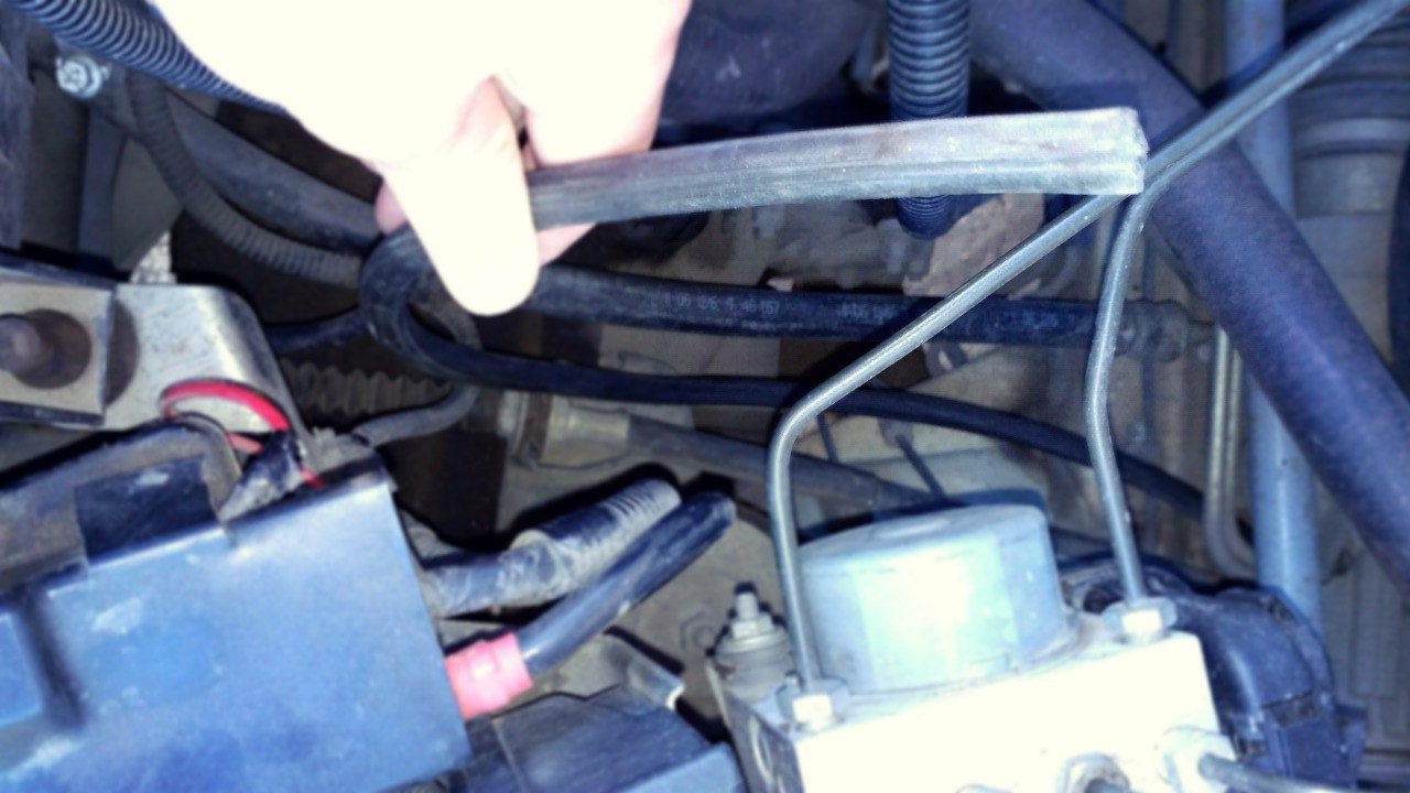

Силовой кабель КГ-25 "+" к аккуму из салона протянул через резинку, рядом с троссом сцепления.

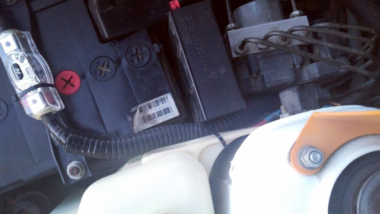

Далее кабель в гофру и обязательно через предохранитель к "+" клемме аккумулятора.

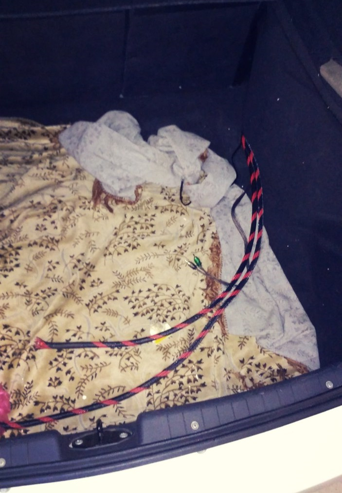

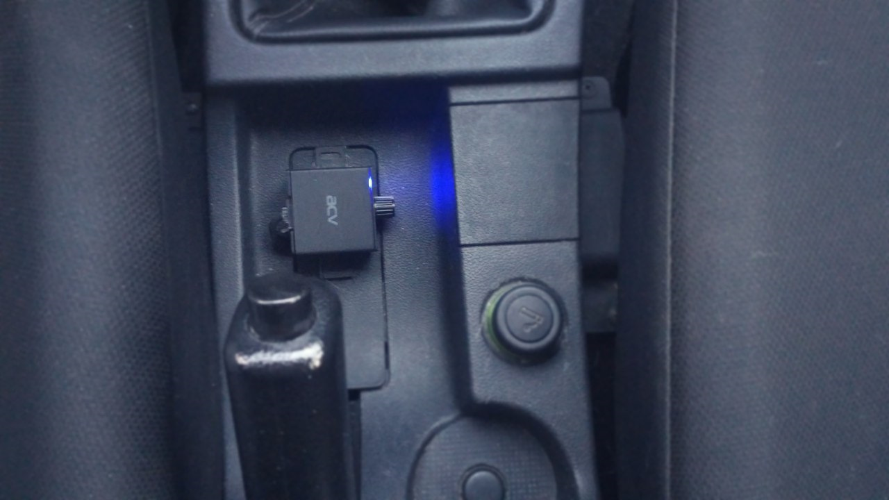

В салоне уложил его по левому борту и вывел в правую часть багажника вместе с регулятором баса. Регулятору нашлось место под ручником.
Минусовой "-" кабель не стал тянуть к аккуму, поэтому кидаем его на кузов на болт крепления сидухи, бюджетно же, эй!)) Ну и конечно же в змейку. Межблоки от магнитолы протянул, соответственно, по правому борту.
