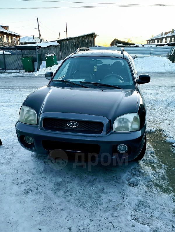

Выскочила ошибка В 1382- Высокое сопротивление цепи электро запала боковой подушки безопасности переднего пассажира ( прерывистый). Мастер чешет репу просит зайти через час, типо всё решит. Прошёл час, мастер ошибку сбросил и довольный ждёт платёж. На вопрос что было ответ прост- "Глюк". Ну глюк так глюк, завёлся поехал и тут снова глюк. Обратно к мастеру, но тот говорит походу подушке хана. Я в расстройствах поехал домой, ну и пока гулял с собакой решил по лётному принципу проверить" Не дурак ли я?" Посмотреть решил, что под сиденьем творится пассажира, а там бутулка пластиковая в нахалку забита (вожу Малую и её подружек на танцы вот походу и засунули чтобы не мешала).Вынул я её пошевелил соединения в проводах и лампа БАЦ-. погасла. Мораль- Иногда простое действие может разрешить столь сложную проблему!:). Всем ни гвоздя, ни жезла. Чистой дороги, отсутствие ям и дураков с дальним светом на встречке
