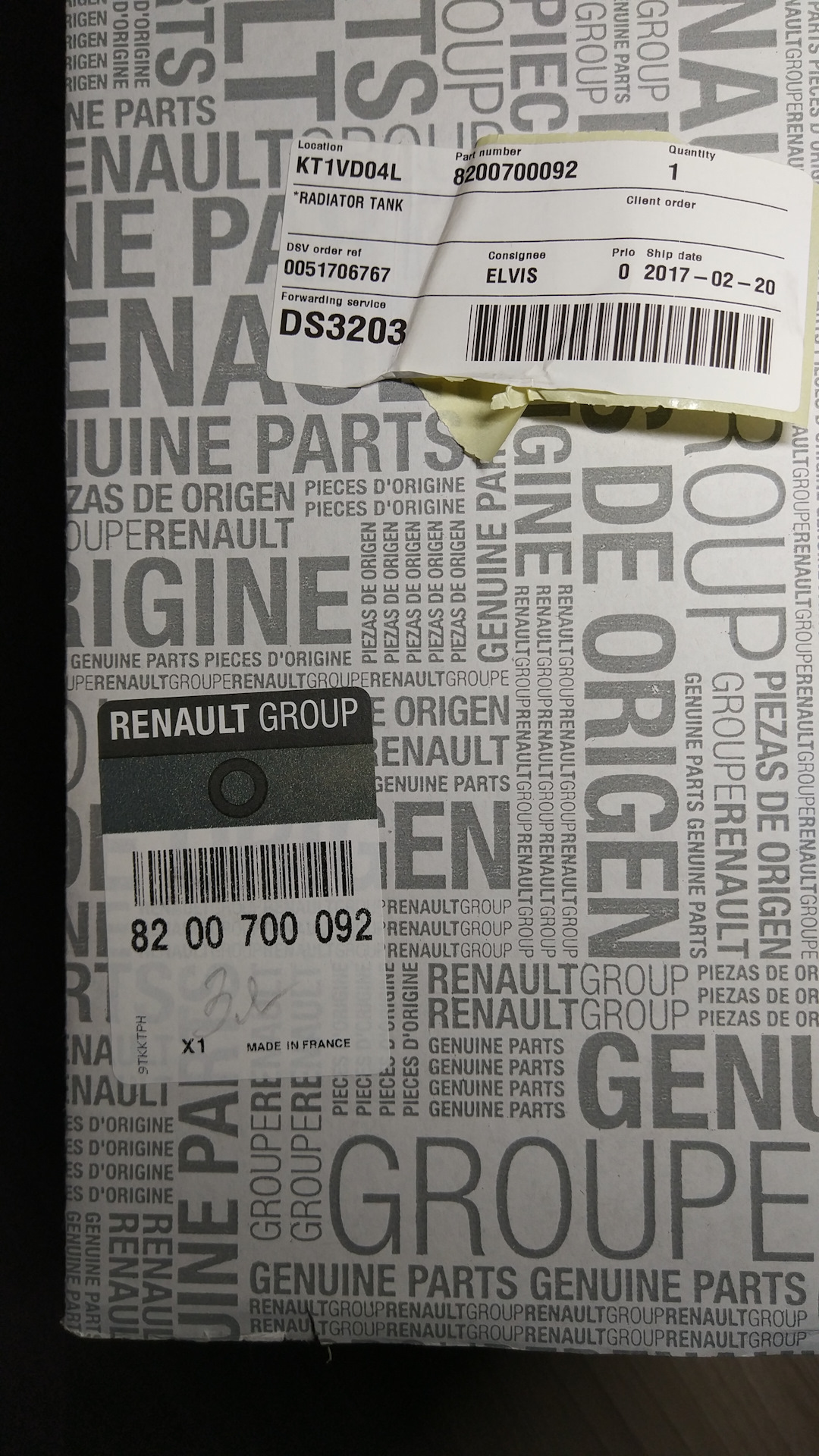

Если раньше найти оригинальный термостат дешевле 4000₽ было весьма проблематично, то теперь всё иначе. Во многих магазинах цены уже пошли вниз, и оно не мудрено. Кто же будет покупать в магазинах, когда вот он, лежит у дилеров за 2550? Даже если вам не повезло, как и мне, и не оказалось в наличии то подвезут буквально за неделю, а то и меньше, в принципе, как и во многих других магазинах.

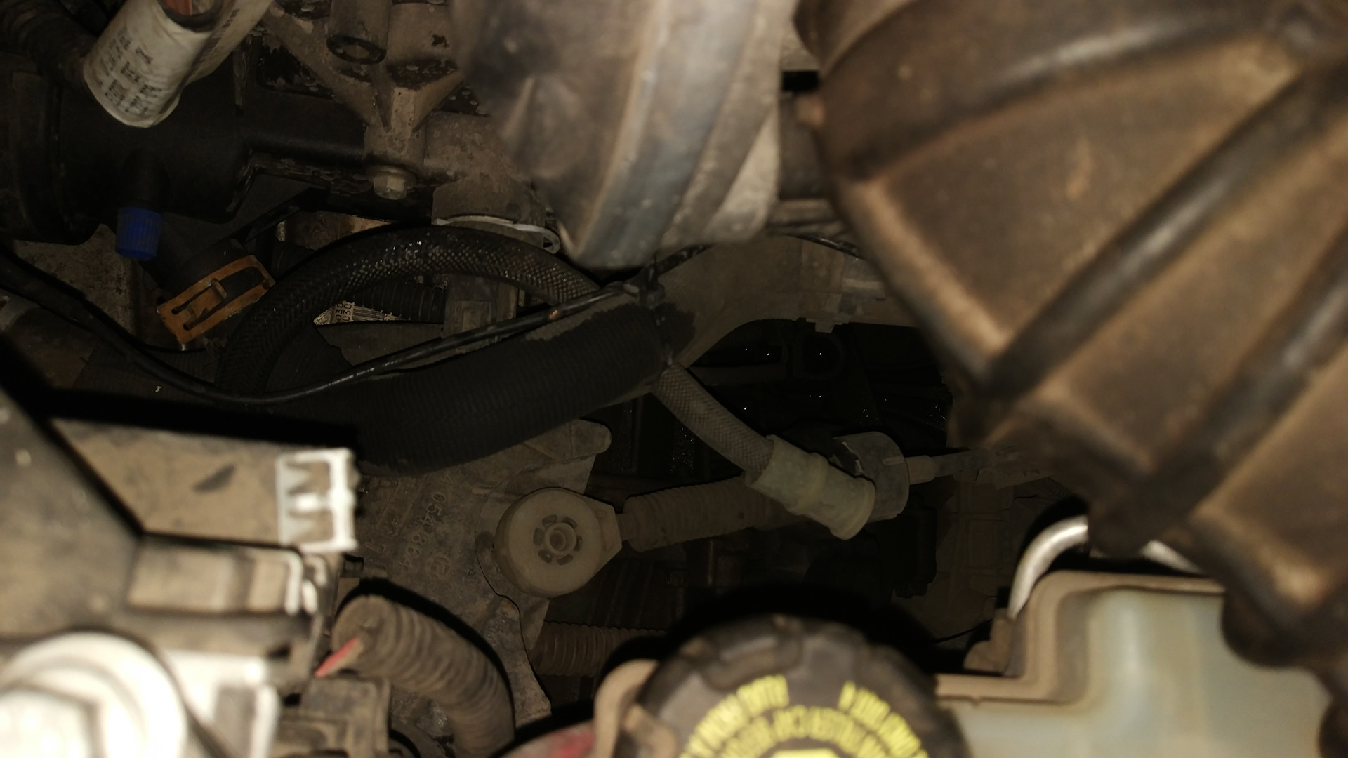

Проблема с термостатом не обошла и меня стороной. Ещё летом я писал о найденных следах запотевания по периметру термостата. В ноябре машина была поставлена на зимовку в гараж, а придя через месяц проведать её, обнаружил мокрую защиту. Начав искать источник сырости, обнаружил пустой бачок антифриза.
Ориентировочно утекло либо из района нижнего правого угла термостата, либо из какого-то патрубка, потому что они сырые, хотя может это от испарений. Но текло точно здесь, потому что во всей задней части корпуса коробки стоял антифриз. Но об этом позже, надо будет сдёргивать старый термостат и смотреть уже подробнее.

Залез под капот, хотел найти номер термостата (пластик), который установлен с завода и не нашёл! Как узнать реально какой стоит?..
На термостате нет номера. По этому, надо открывать dialigys и там смотреть.
Смотрел диалогус свой, там на все к4м что с МКПП что с АКПП один термостат стоит — 82 00 700 094. он на 83 градуса. В описании системы охлаждения написано, что с МКПП нужен 89 градусов, а это как раз 82 00 700 092.
Надо сходить к торгашам, пробить по их диалогусу по вин, у них может что другое…
…или распилить посмотреть что на самом термоэлементе. Но так без машины останешься долго.
Я себе по dialogys нашёл этот номер термостата, так что не знаю, где вы там смотрели, что у всех стоит 094 термостат. Проверял, внутри нового термостата стоит термоэлемент на 89 градусов.
И правда… у вас на мегане — *092. А я смотрел Kangoo II — FW09 с МКПП и к примеру KW13 с АКПП. Выходит дело на кангушки ставлят 83 градуса всегда… Хотя в характеристиках системы охлаждения (в том же диалогусе) 89 градусов написано (для МКПП и АКПП)…

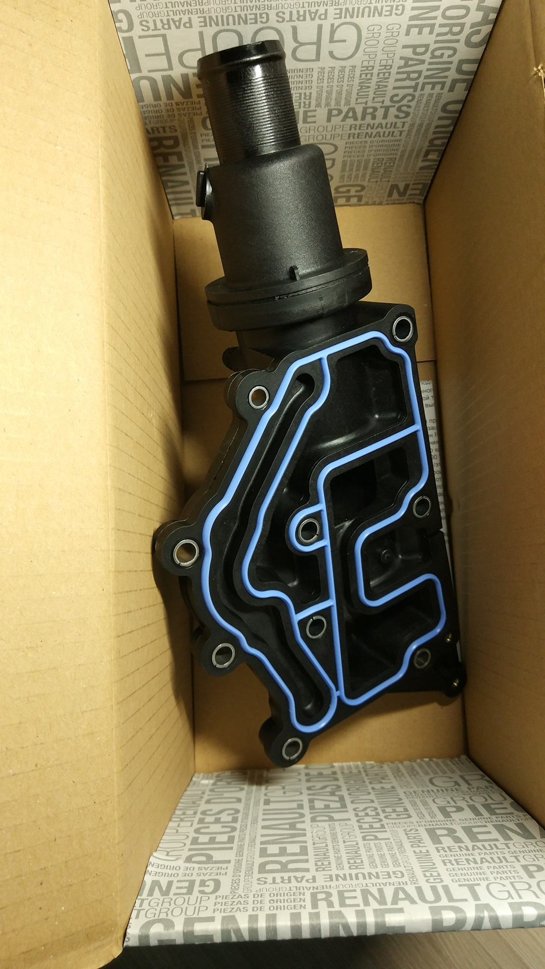

Так я не пойму, это просто корпус? Везде по этому номеру пробивается как "корпус термостата". А сам термостат то в нём есть вообще?
Естественно всё есть.
Ну тогда норм, можно брать. Но всё равно не охото( Термостат мой не течет, но зараза, греться стал движок. Вентилятор крутит постоянно и стрелка ползет постоянно дальше рабочей температуры. Если бы не этот литой корпус, то можно было бы элементарно поменять сам термостат и все. А тут придется в сборе все покупать(((
Ну, некоторые разрезали этот тремостат и меняли сам вкладыш, а потом на герметик и болты сажали, видел несколько постов на драйве, но меня смущала та конструкция.
И меня тоже. Это лишний гемор, разрезать, собирать, вкладыши какие то ставить. Я сам то точно не буду это делать, потому что накосячу стопроцентов, а доверить тоже некому. В сервисах вроде такой ерундой не занимаются.

Нет там никакого брака, а есть обыкновенные физические законы: нельзя постоянно нагревать и охлаждать пластик, он неминуемо начнёт деформироваться. В корпус вплавлены металлические гильзы, чтобы к движку крепить, — они начнут плыть первыми. Потом начнёт выгибать сам корпус: через него проходит масляный канал и антифриз течёт, температура постоянно меняется.
Если мне нет веры — ссылок на меган2.ру навалом, там куча фоток термостатов с линейками приложенными. Гнёт их, просто гнёт.
Я не хочу рисковать и платить постоянно по 2, а если бакс скакнёт — 4 и 6к рублей за термостат в сборе. Я хочу купить термоэлемент за 350 рублей и поменять малой кровью. И проверять его не хочу, чтобы узнать, а не потекло ли масло в антифриз.

Я просто вот не пойму саму конструкцию мегановского термаостата. Он сам (датчик с пружинкой) то где в этом корпусе находится? Сейчас искал в инете, есть вот такой вариант — 82 00 700 092 но пишут что это корпус термостата. Получается самого термостата там нет? Это только корпус?
