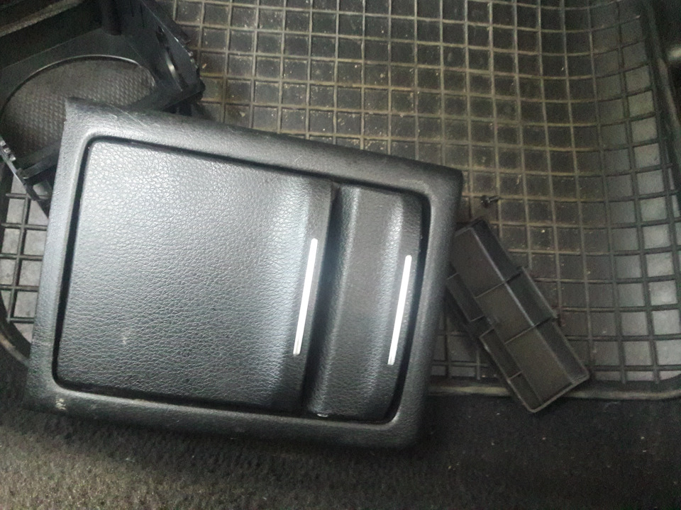

Ну на разборке прикупил себе подстаканики и пепельницу так как мой были оторваны и постоянно болтались по салону :))))

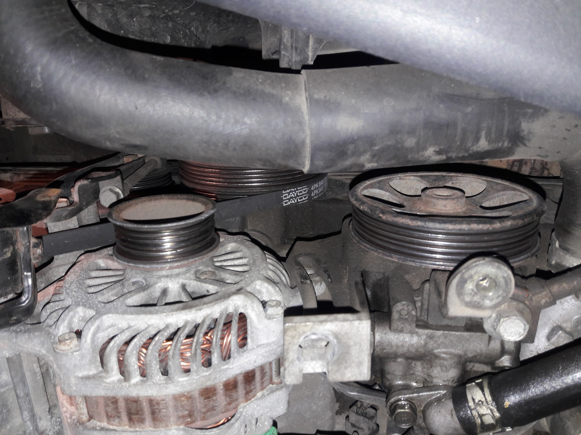

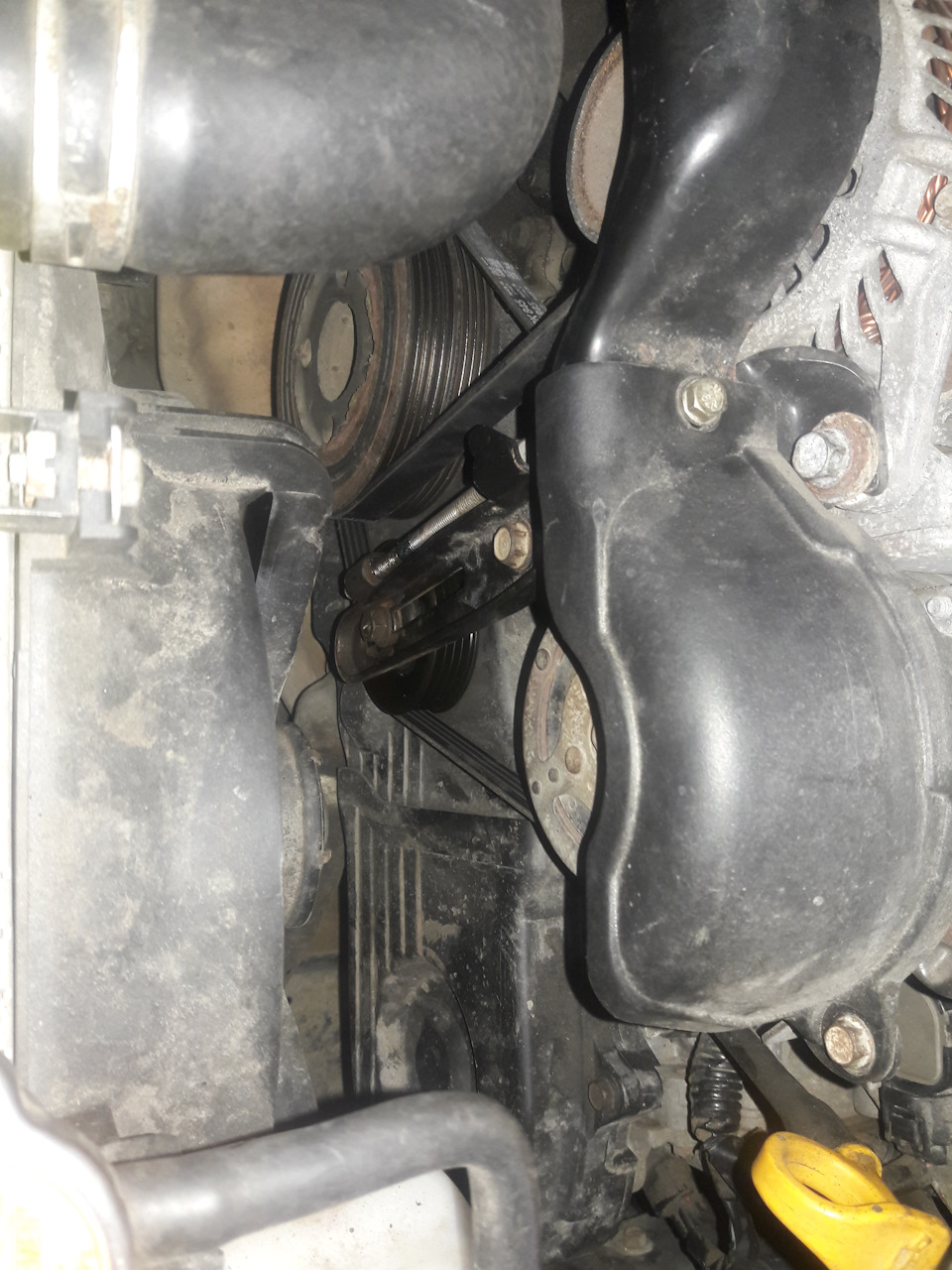

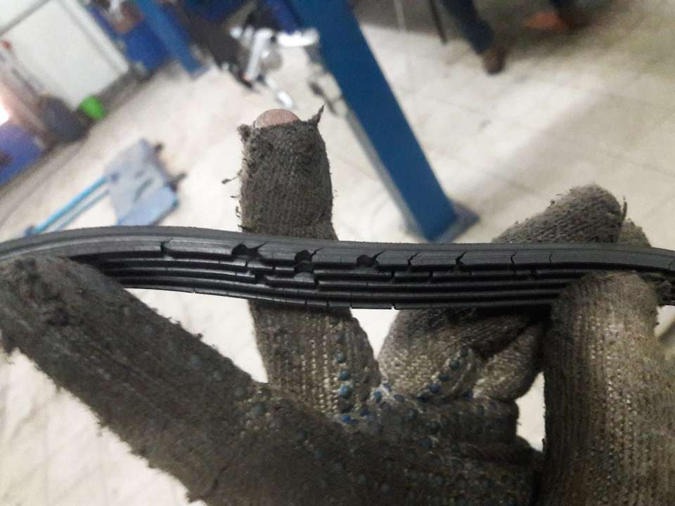

По ходу дела нашёл ещё одну проблемку…это ремень генератора в очень печальном состояние …тут все просто заменил и все .заодно и ролик натяжной кондиционера поменял чтобы не лезть туда 2 раза!
