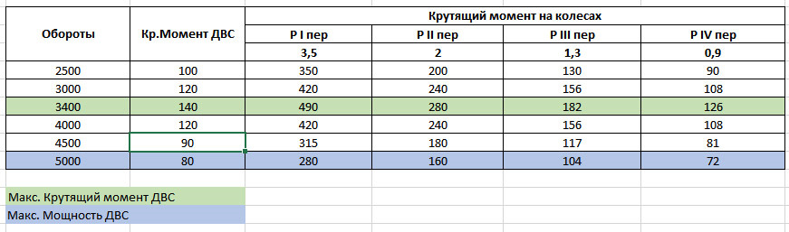

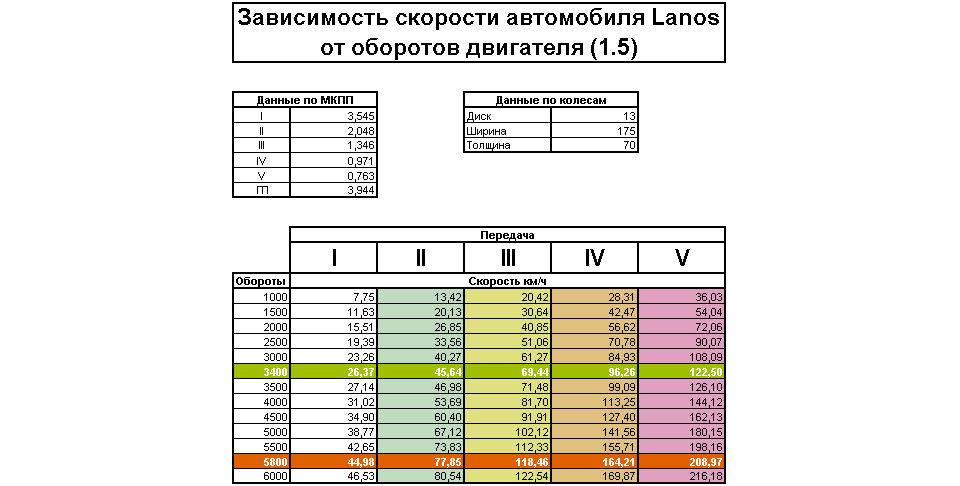

Напомню про такую табличку:
Итак, у нас идеальный Ланос и идеальным водителем между рулем и сидушкой.
На колесах имеем крутящий момент, равный:
M*P*КПД (M — крутящий момент двигателя, P — Передаточное значение трансмиссии)
Теперь собираем все в табличку крутящего момента на колесах в зависимости от оборотов и передачи:
Понятно, что значение получилось "от потолка", но принцип отражен верно.
Что видим?
Начинаем разгоняться на 1 передаче, после оборотов максимального крутящего момента ДВС крутящий момент на колесах начинает падать, а возможный крутящий момент на колесах при переходе на высшую передачу (Таблица 1) начинает расти.
Правило максимальной динамики разгона — переключится на следующую ступень надо, когда текущий крутящий момент на колесах сравняется с возможным.
Пример по нашим таблицам:
Мы выкрутили двигатель до 5000 оборотов (можно еще немного, но машина у нас условная с отсечкой на 5000), скорость 39 кмч. крутящий момент на колесах 280
Для этой скорости на 2-й передаче примерные обороты около 3000 и ожидаемым крутящем моментом на колесах
240-250
Дальше крутим на 2-й до 5000, скорость почти 70 кмч, момент на колесах 160,
Аналогично обороты этой скорости на 3-й чуть выше 3000, с моментом на колесах те же 160
И т.д.

У ланоса 3700 об. максимальный крутящий момент. чтобы стартонуть и уехать быстро надо крутить до 5 тыс и переключаясь на повышенную чтобы было 3000-3500 оборотов тогда разгон будет максимальный.
Как писал foma144.
У ланоса 1.5 8кл насколько я помню макс крутящий момент при 3400)) то есть для эффективного разгона нужно держать обороты от 3000 до 4000!
