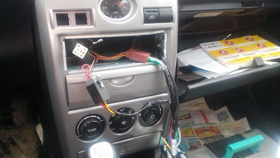

замучил чекэнжин, точнее уже купил машину с горящей ошибкой, было дико любопытно в чем дело, диагностика стоит 500 р, одним разом все равно не обойдешься, подумал что выгоднее купить свой БК, да и вольтметр хотел, ибо есть чертовщина в бортовой сети.

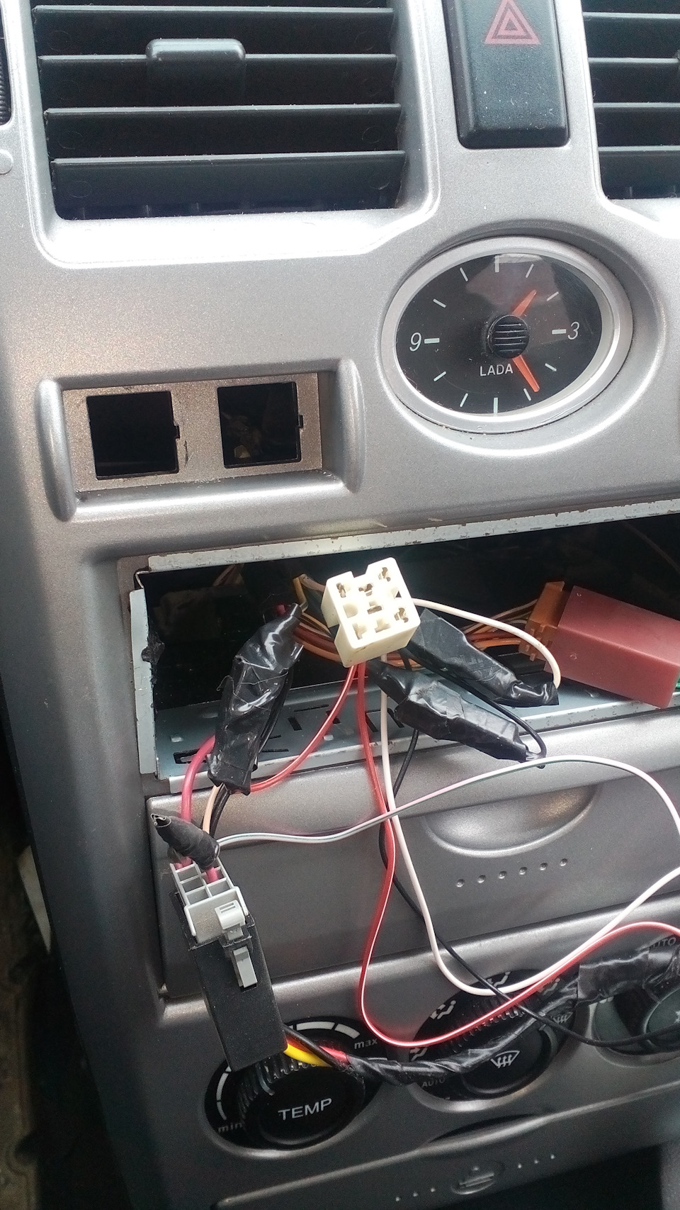

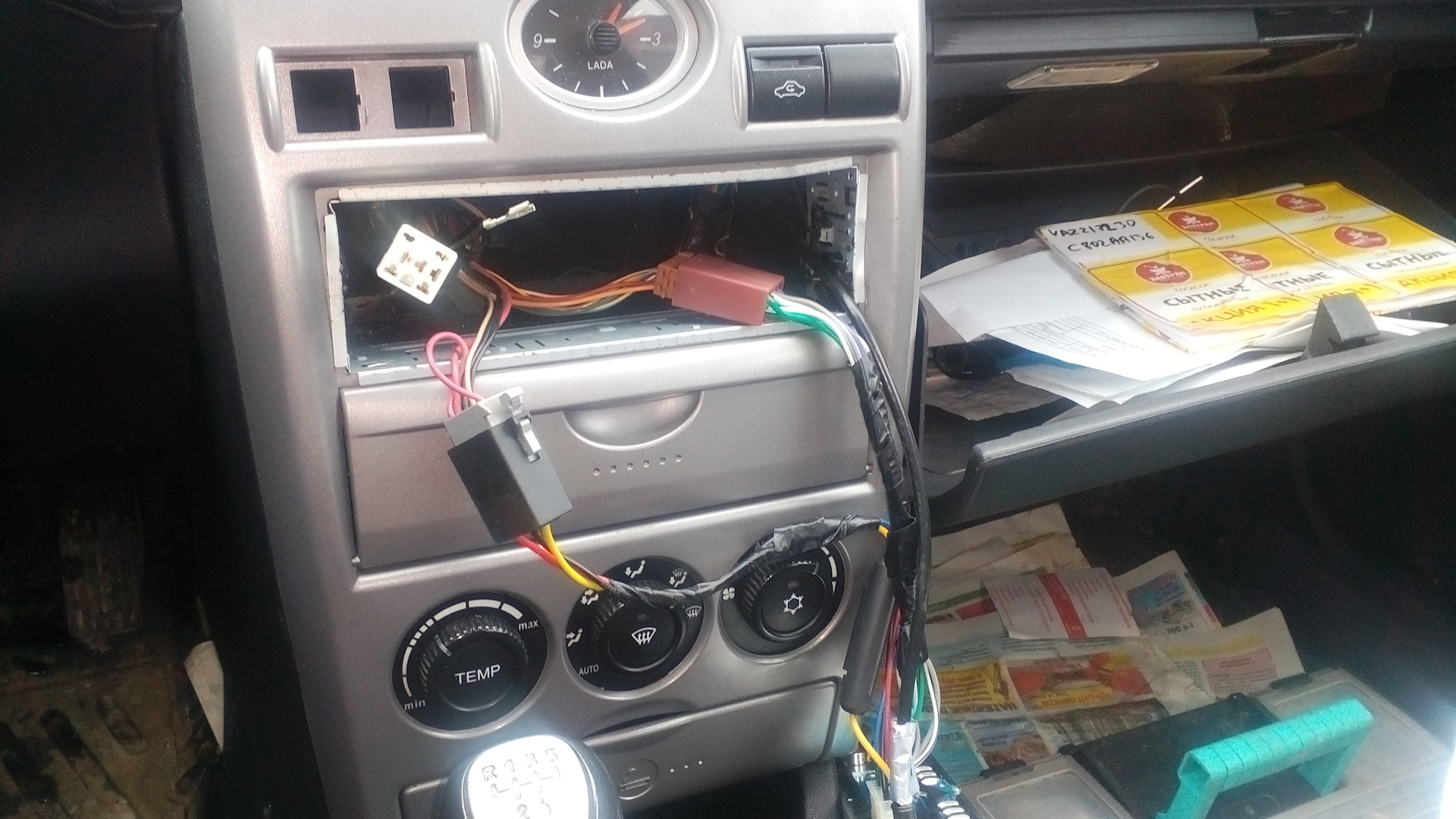

установка не сложная, только с колодкой повозился, и магнитола прикипела ))

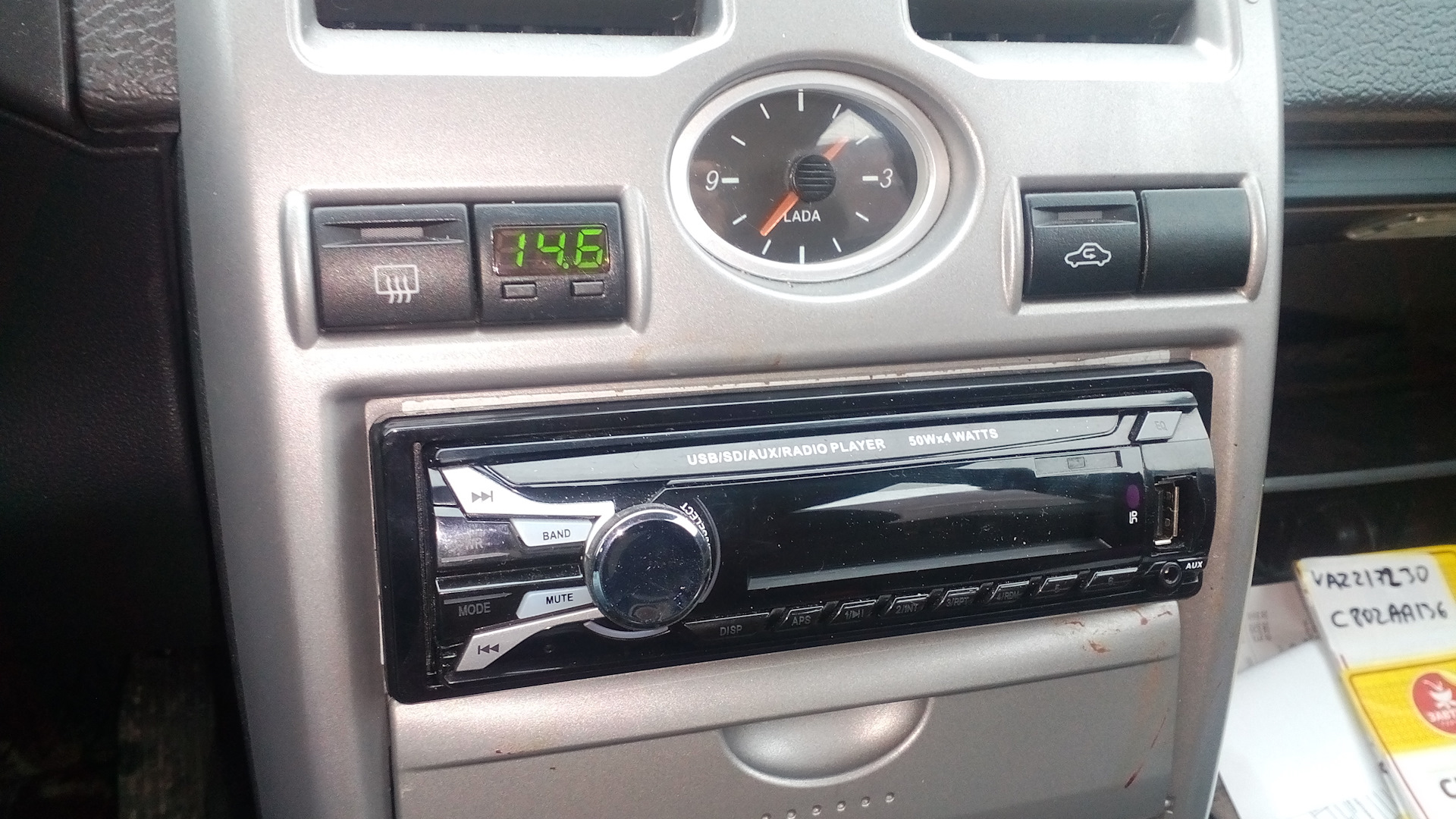

Так доволен, ошибки сбросил осталась одна — 0504 датчик педали тормоза, будем разбираться…
хотя пользоваться компьютером с 2 кнопками и дисплеем с 3 цифрами не очень удобно, но думаю что дело привычки, да и цена…пару раз мастера посетить…

Неделю назад поставил себе такой же БК. Просто привыкнуть надо. А с датчиком тормоза, скорее всего пружинка в нем лопнула или контргайка отпустилась вот и вся беда. Купи новый или подтяни гайку, там зазор надо оставить около 2 мм между толкателем и педалью. И всё! Удачи.
