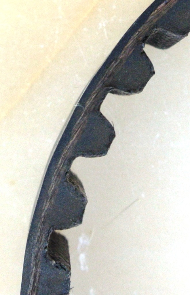

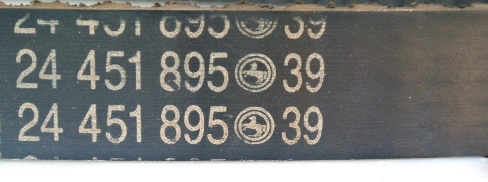

Ремень ГРМ, купил и установил GM # 96413861, производитель Continental.

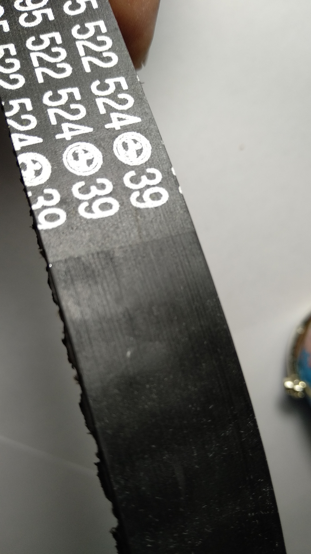

Прочитав уйму постов про поддельные ремни, потом выбирал очень тщательно, дабы не нарваться на подделку, кое много на рынке. Помогал мне в этом мой сосед и товарищ, он импортирует и торгует зап частями на рынке. Вот на пример, он у себя в магазине показал мне подделку ремня ГРМ POWER GRIP для Матизов и Нексии, производитель если не ошибаюсь Gates, отличить сложно но можно, то есть по самой резине и структуры не отличить, а вот по надписям и маркировкам на ремне можно отличить. Он покупателей предупреждает что это подделка, но люди все равно его покупают потому что он дешевле чем оригинал.
Так вот сосед меня научил как дела обстоят с ремнями Continental, оказывается главная деталь что отличает фейк и оригинал это маленькое ИЗОБРАЖЕНИЕ КОНЬЯ (фирменный знак компании Continental) да да именно он ))) контуры и грани рисунка должны быть четкими, не размазанными, к сожалению не получилось сфоткать подделку, то вы бы увидели разницу.

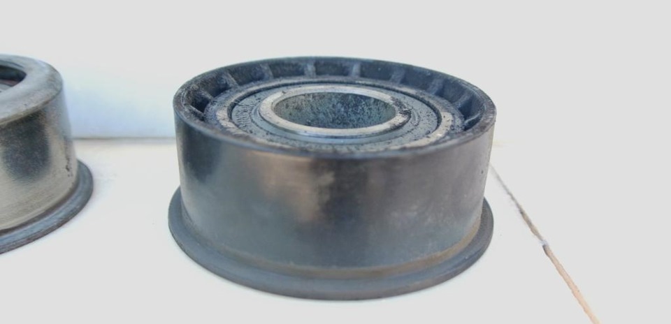

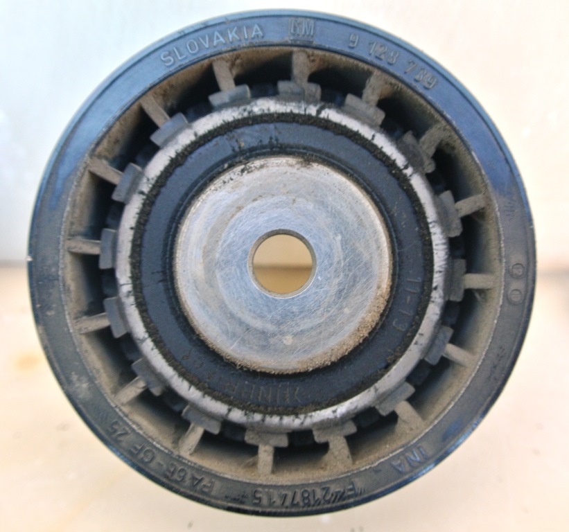

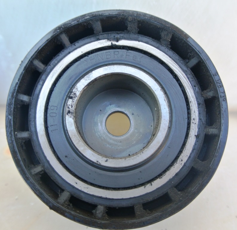

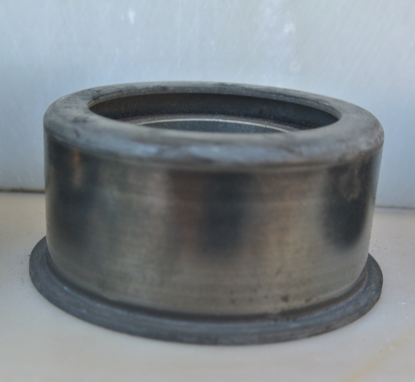

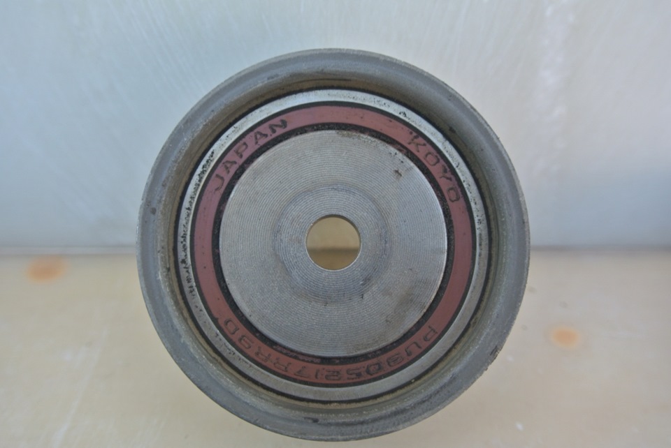

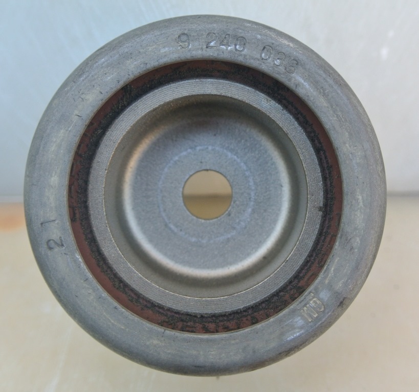

Так как менял первый раз, сфоткал старые ролики которые прослужили 72к км, то есть они идут из завода. Подумал может кому то будет интересно как же выглядят заводские оригинальные ролики.

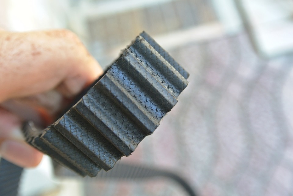

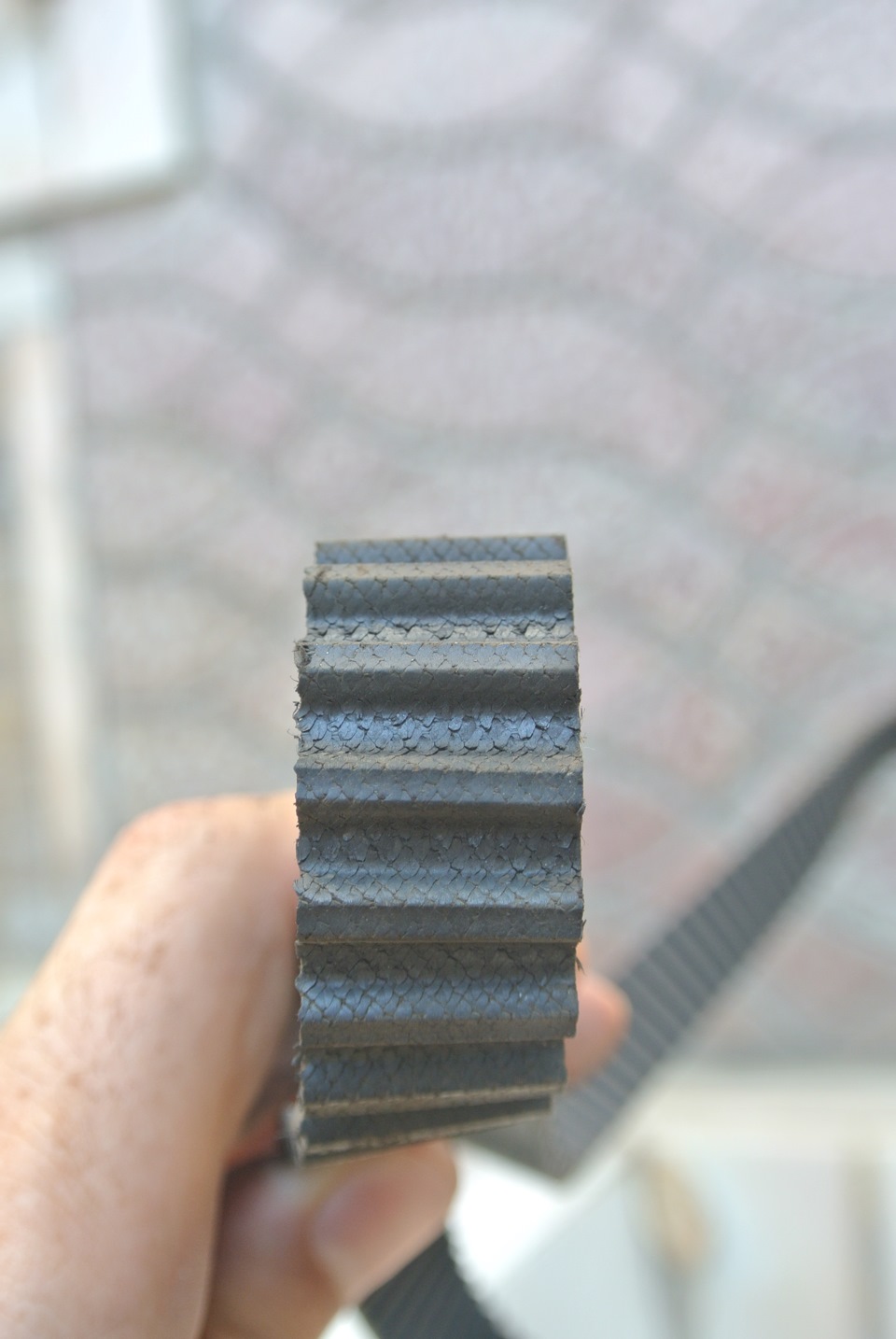

Старый ремень был не плохом состояние, но все таки поменял чтоб в душе было спокойно когда буду крутить мотор до 7 тыс оборотов )))

Вот так выглядит подделка ремня ГРМ GM 95522524. Дополню комментарий автора фотографией, которой у него не было. Купил "оригинальный" комплект в украинском экзисте, оказалось подделка. "Конь" совсем нечёткий. Так же натяжной ролик -левак. Подробнее здесь: q-uasar

насколько слышал, INA является поставщиком подшипников и роликов на конвейер многих европейских автозаводов
На одном старом ролике который идет из завода увидел надпись INA, и этот ролик произведен в Словакии))
INA — хороший производитель, на наших машинах всё на этих роликах с завода идёт .VAG — поставляет их как оригинал в своих комплектах .
По ходу именно ролики это их конек
