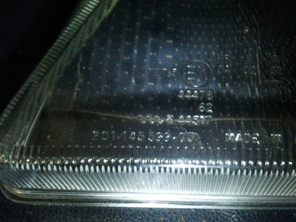

В общем задумал я тут сделать себе условно правильный ксенон вроде как чтоб приближенно к заводу было.
Для начала я нашел кой-какую инфу вот тут www.drive2.ru/cars/audi/a…urnal/288230376151932051/
Как оказалось стекла вроде как Хелла, но по хеллавскому номеру не пробиваются никак, только по оригиналу. В общем номера вот такие
VAG 4A0 941 116 L (левое)
VAG 4A0 941 115 L (правое)
По хелла номера, которые я никак не мог срисовать по фоткам из статьи выше, правда имхо они совершенно бесполезны, но для истории пускай будут.
Hella 201 145 599-001-03 (левое)
Hella 201 145 600-001-03 (правое)
Отличия стекол видать на картинке.
Вот меня правда терзали сомнения, неужели ступенька на стекле сформирует мне нужную "ступеньку" свето-теневой границы. Как оказалось я не ошибся. Для правильной ступеньки похоже нужны еще правильные линзы. И внутри линзы должна быть правильная шторка.
Ну из хороших новостей это то, что я попутно заменил уплотнители фар подгадав под замену стекол.
Номерок VAG 443 943 191.
И теперь могу уже стекла поменять почти с закрытыми глазами и на скорость, хотя первый раз потратил кучу времени :)
Вообще-то после замены стекол свет стал немножко другой, но он не такой как я ожидал, поэтому когда-нибудь будет вторая часть. Собственно вот и она

Правильный ксенон, это в первую очередь правильное светораспределение и четкая СТГ без засветки.
Китайские лампы установленные в галогеновую моно линзу по любому не дадут правильного светораспределения, т.к. источник света будет не в фокусе отражателя линзы.
ИМХО, правильнее поставить оригинальные би-линзы с более свежей машины, оригинальные лампы D1S /D2S, оригинальные блоки розжига.
Для четкой СТГ обычное хелловское стекло полируется изнутри напротив линзы, либо делаются полностью прозрачные стекла из поликарбоната.

На первый взгляд выглядят почти также :) Я вот хотел малой кровью сделать почти по заводу с поправкой на китайский ксенон и блоки розжига.
я ксенон родной видел :) а что стекла разные не обратил внимание :(
Ну вот как показала практика, что похоже спец. стекла для ксенона — это не более чем маркетинговый ход.
Так все таки есть разница на практике или нет?
