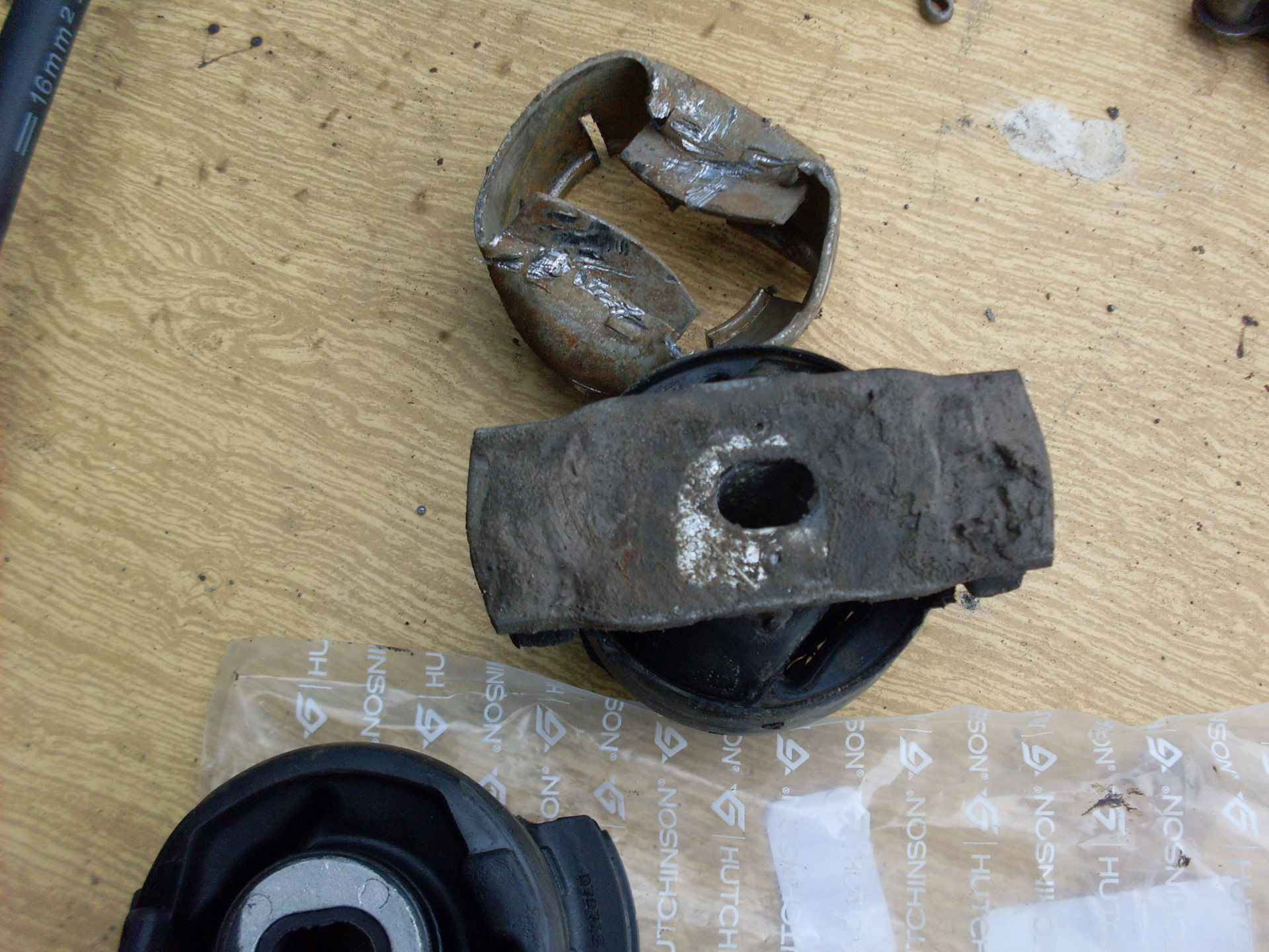

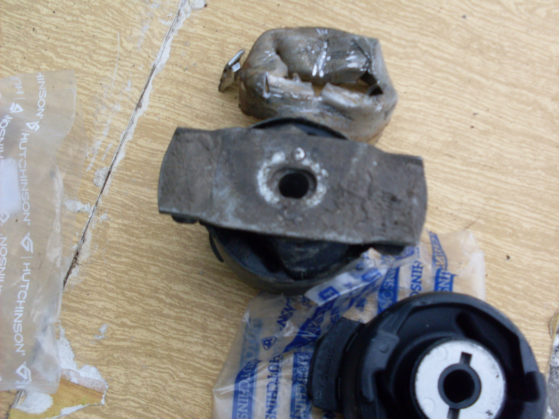

доброго времени суток.

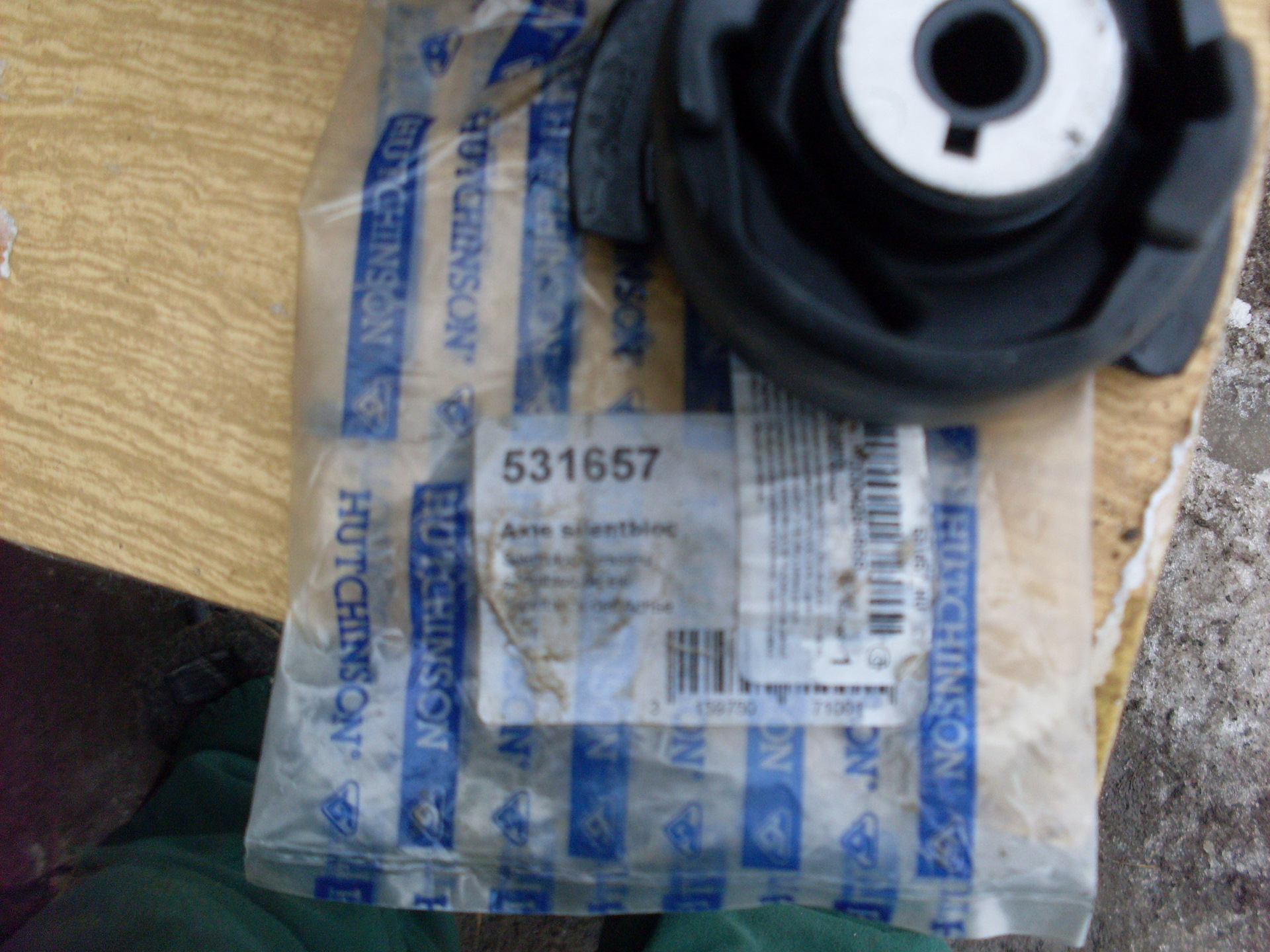

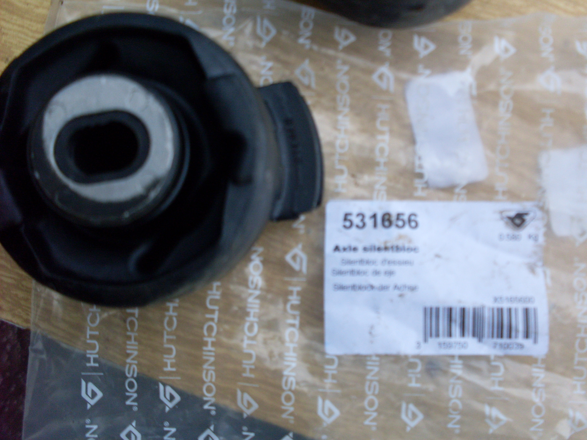

в очередной раз у меня оторвались салентблоки в задней балке будь они неладны. Стояли салентблоки РУВИЛЬ прошли они примерно 23тыс км мне тогда при покупке сказали что качество у них хорошее(. Но до них были САСИК и также прошли примерно по пробегу а цена в два раза больше. Поэтому на этот раз я решил взять хадчансон надеюсь что они походят нормально. Рувиль оторвались от наружней обоймы она была выбита зубилом. И были установлены новые).

Что не будут? В оригинале на конвеер идут именно хатчинсон. У меня они отходили 150 тыс.км. и ща поставил хатчинсон.

Если правильно поставишь, тычяч 90-120 пройдут!
буду надеяться).
А то любят ставит как прежние стояли а что прежние стояли правильно не факт)
Главное чтоб установили правильно))
все правильно установлено!
