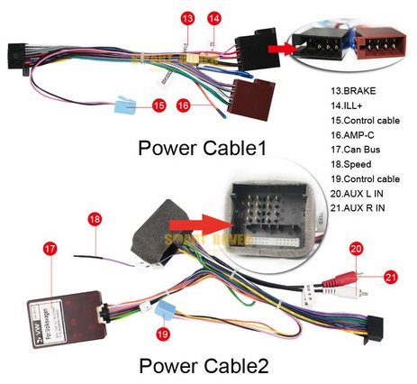

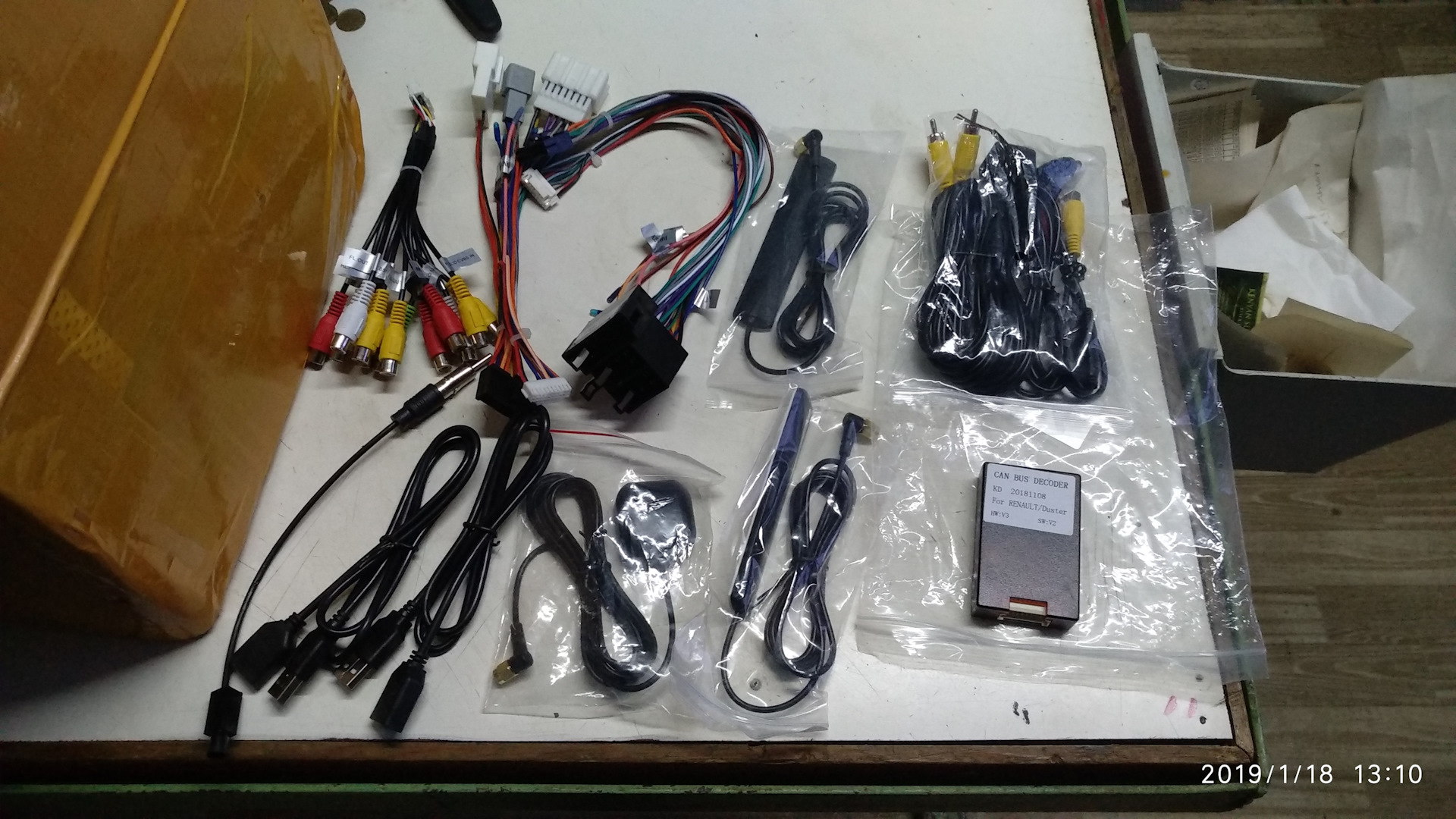

Для реализации подключения головного устройства по CAN-шине нам понадобится:

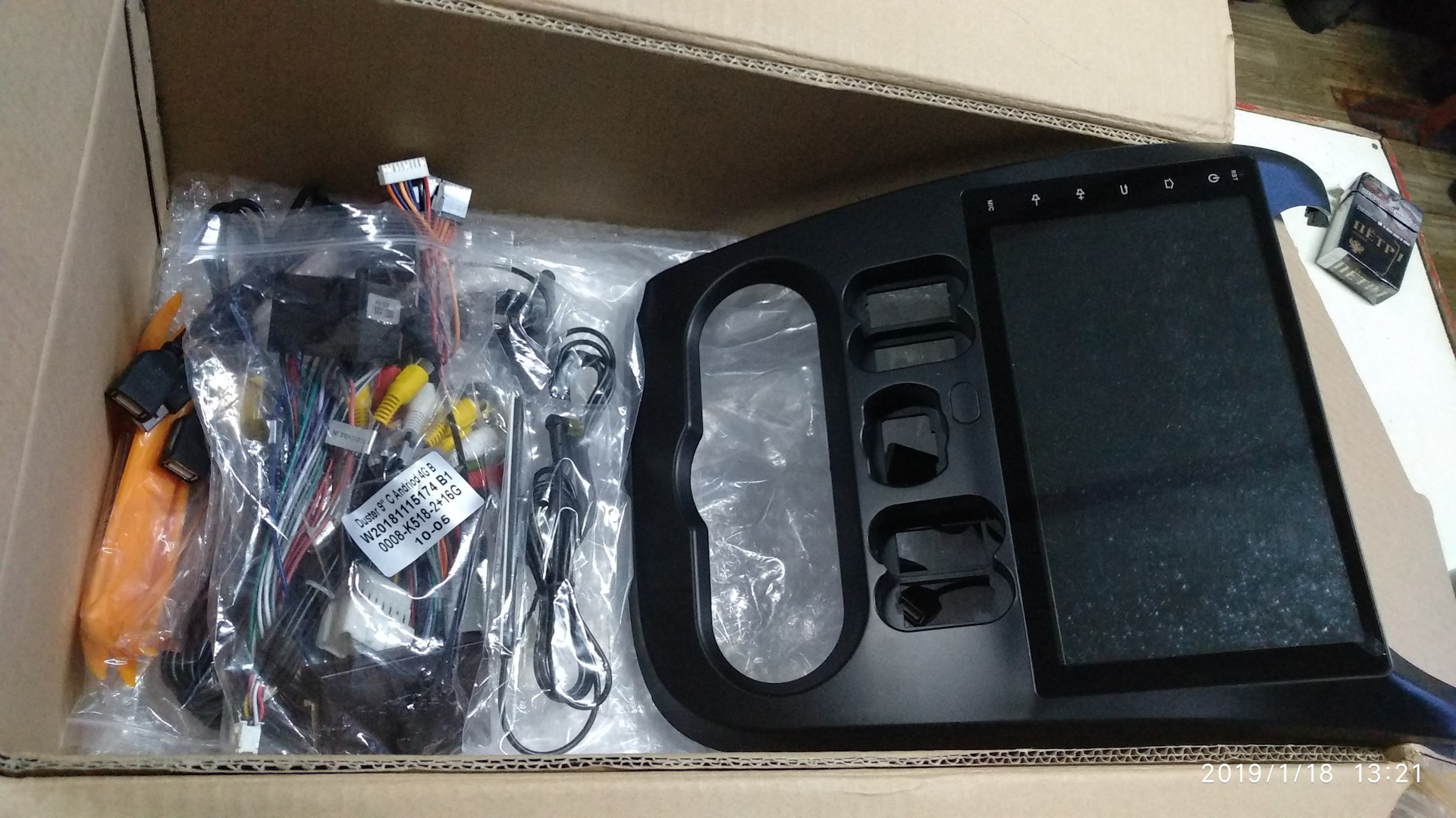

1) естественно само головное устройство (в моём случае это Winca S160 Android)

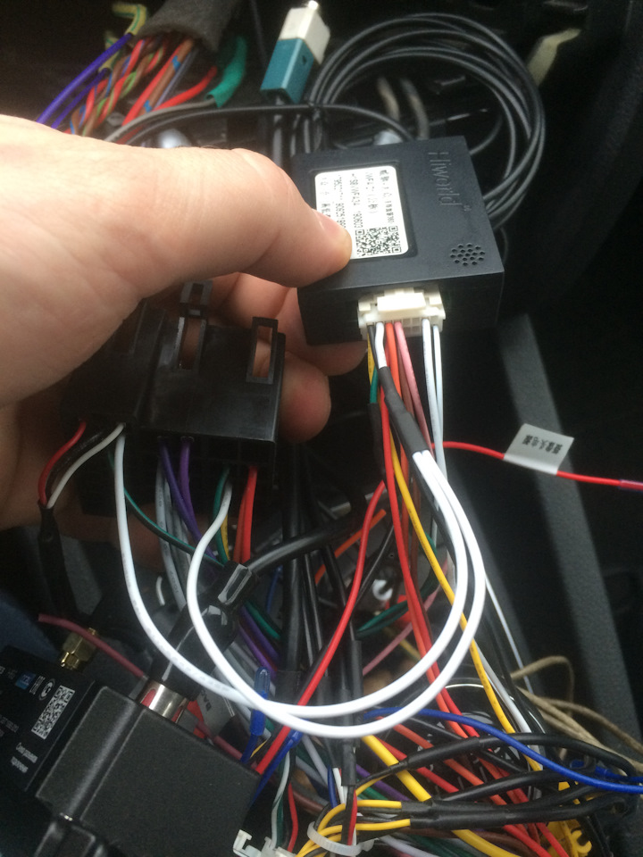

2) провода питания с CAN-bus декодером (на фото это Power Cable 2).

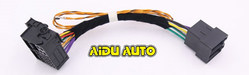

3) Переходник ISO-Quadlock с проводами для подключения CAN-шины.
Ссылку приведу для примера, заказывал переходник здесь

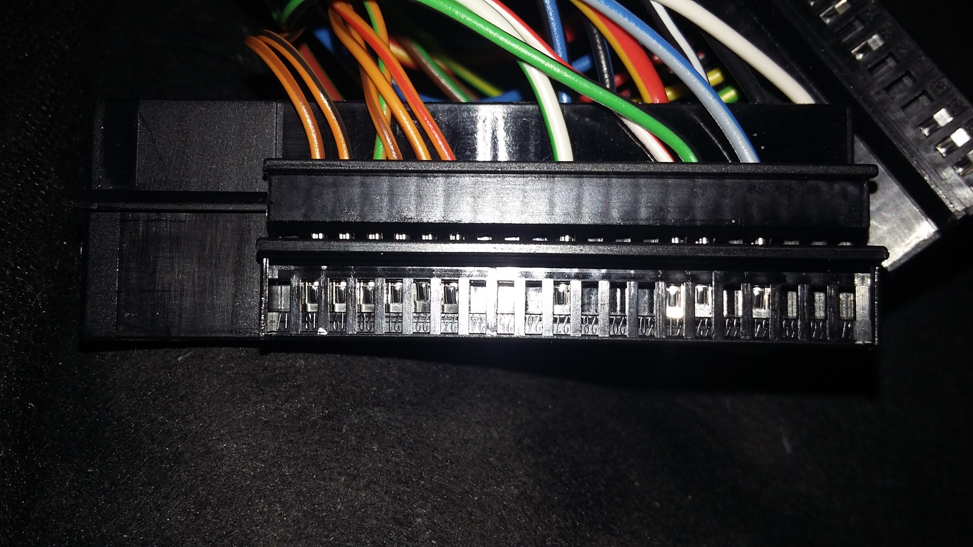

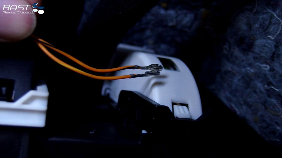

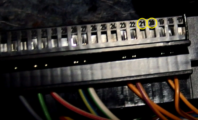

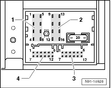

Необходимо демонтировать белый разъём, затем произвести подключение проводов CAN-шины от переходника ISO-Quadlock к пинам под номерами 20 и 21 согласно схеме:

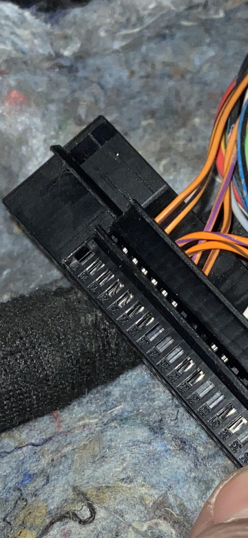

А это уже разъёмы блока BCM
Если кто-то будет обжимать провода для подключения CAN-шины самостоятельно, то пригодится следующая информация:
— N 907 647 01 — пин в разъём ВСМ
— N 906 845 05 — пин в разъём ISO или Quadlock
Стоит заметить, что для владельцев автомобилей с климат контролем, разъёмы под номерами 20 и 21 будут уже заняты климат контролем. Поэтому подключение необходимо производить к этим проводам климат контроля. В моей ситуации разъёмы 20 и 21 пустые, поэтому просто вставляем пины.

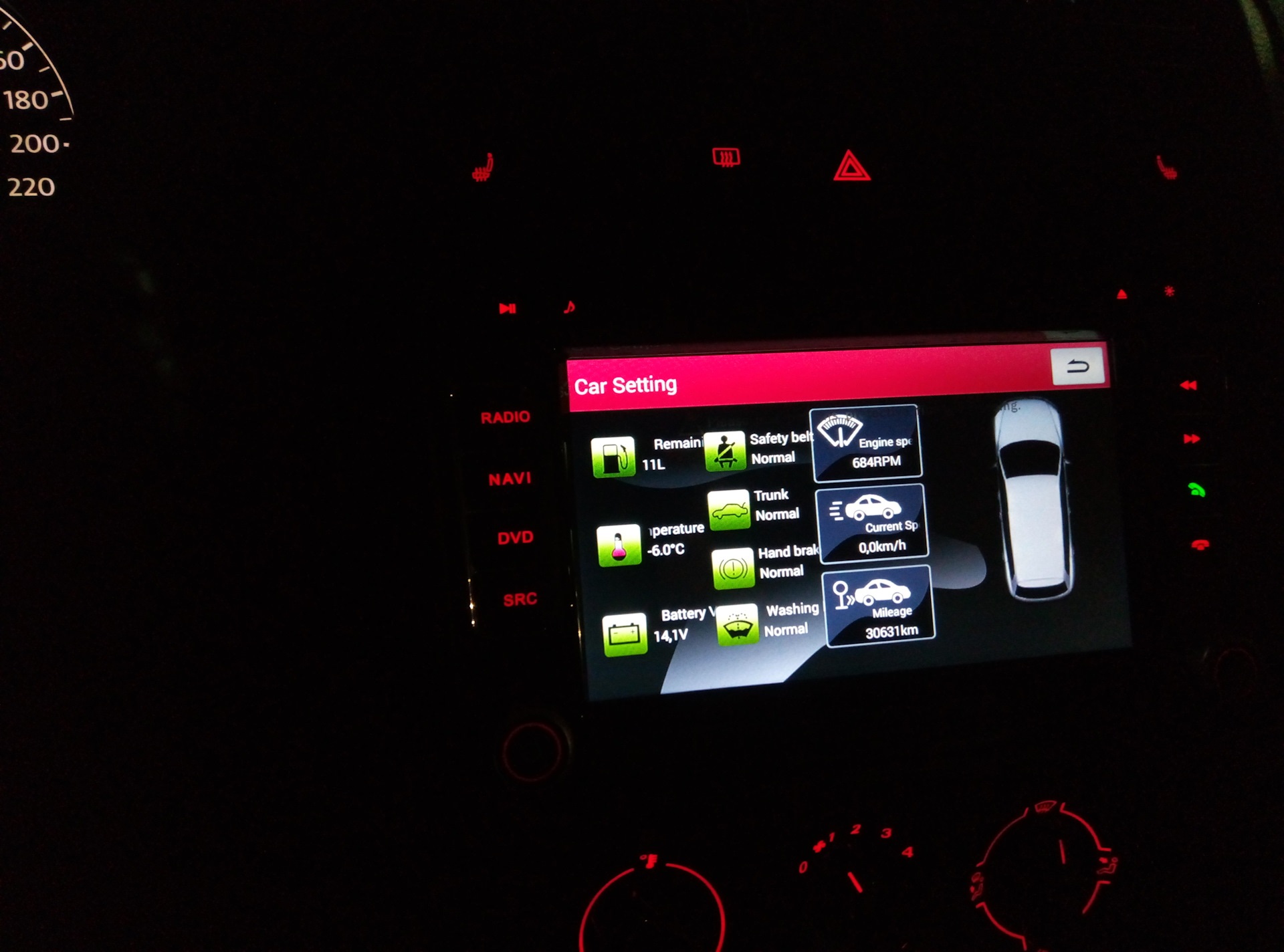

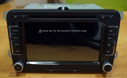

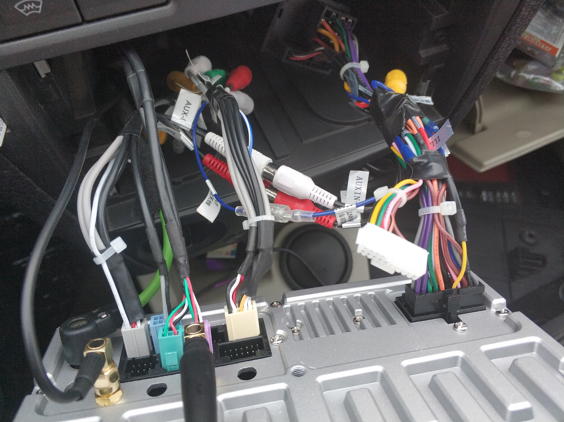

А вот так выглядит магнитола после подключения и протягивания CAN-шины.
Например, выводится основная информация об автомобиле: это лишь малая часть того, что можно реализовать с использованием CAN.

Добрый вечер, на последней фотке что за приложение?
+1
привет, поло 2011 года, подключаю по такой же схеме в 20 и 21 разъемы, но стоит только воткнуть пины в колодку даже с отключенной магнитолой перестает работать центральный замок, освещение салона и возможно что то еще, обратил внимание только на это . грешу на сигналку, сигналка с автозапуском — шерхан магикар с, если есть какие то соображения подскажи как обойти
Подключение CAN к 20 и 21 разъёмам типовое. Разбирается разъем ВСМ и подключаются пины с отсоединенной минусовой клеммой.
Но что с сигнализацией делали установщики и как подключали, знают только они.

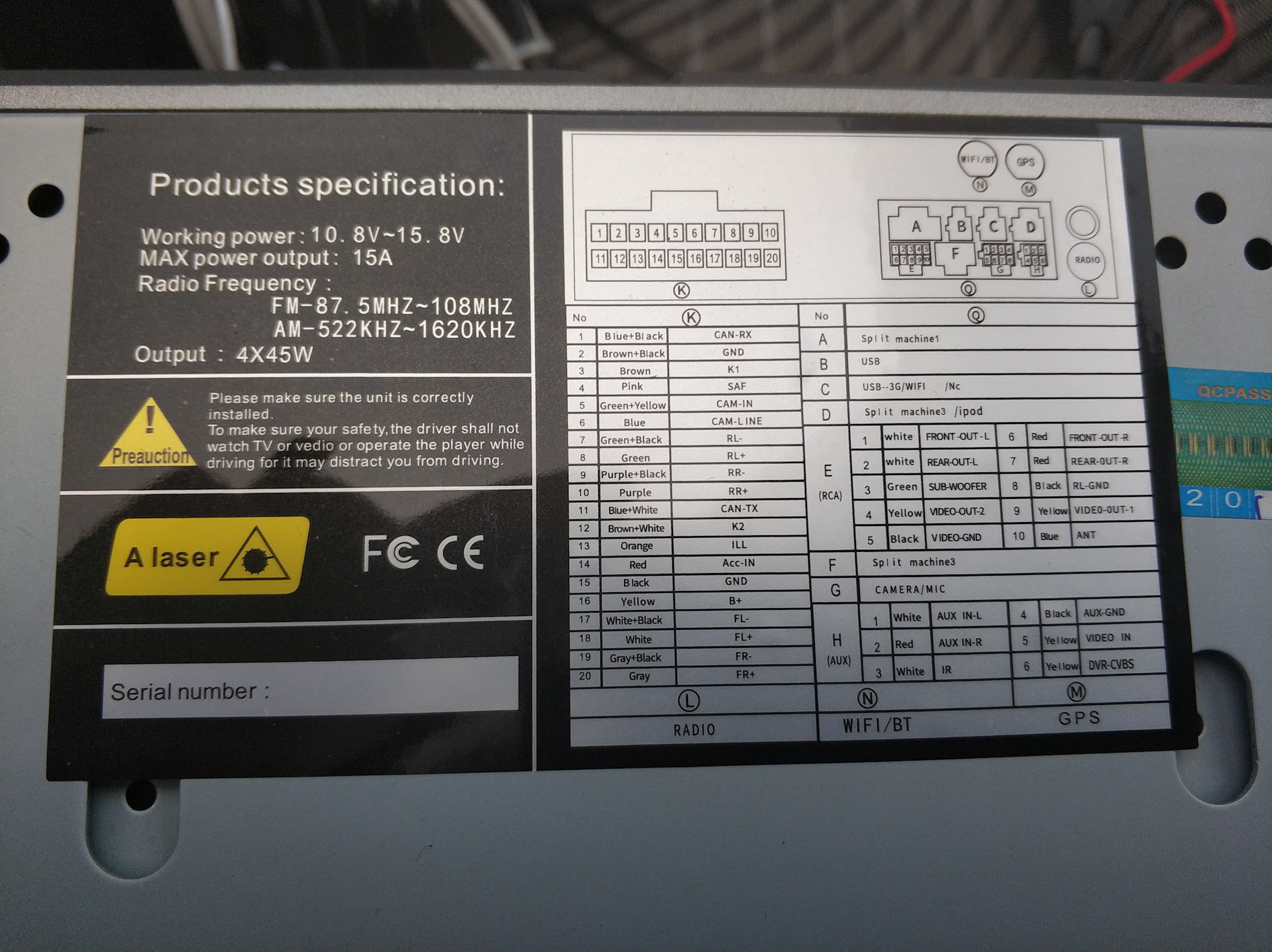

Все привет, помогите пожалуйста, подключил магнитолу рсд 330 и вывел кан шину, в итоге ничего не работает. Фольсваген поло 2012 АКПП. Без климата.
на самом корпусе магнитолы смотрите распиновку. Там будет написано, куда провода кан шины вставлять, нужно все проверить. Тогда будет отключаться при вынимании ключа. Магнитолу еще прописать надо будет в списке оборудования шнурком.

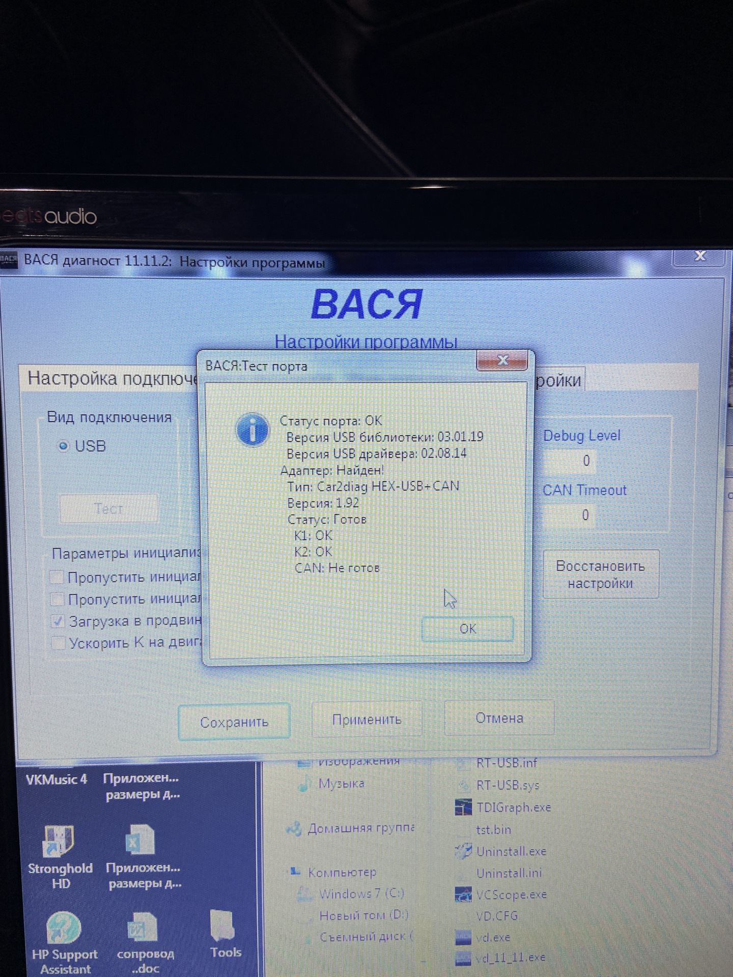

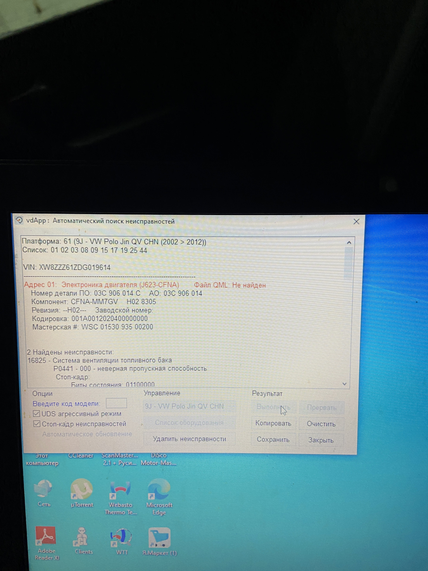

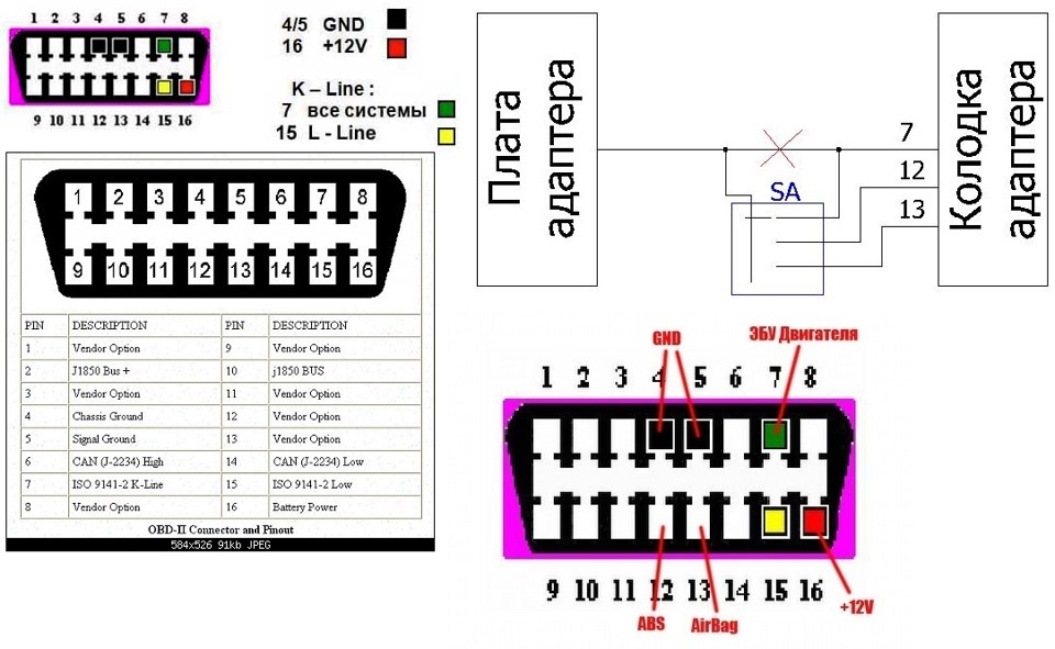

Через диагностический разъём не могу зайти электронику машины. Кан линию не видет. Диагностика видет только двигатель и АКПП.
Адаптер не оригинал, прошит не под ту программу, которая установлена на ПК
Подключал и оригинальный адаптер который обновлён до самой последней версии.
SVA95
Смотреть obd2-разъём. Если автомобиль заводится и обд2 провода на месте (can-h, can-l милливодьтметром должны 12,5 милливольт показать примерно. Значение плавающее, периодическое. Если ни чего, значит обд разъем неисправен. Если все ок, то адаптер или прошивка адаптера
Всем привет, проблему решил, блок ВСМ был не исправен, поставил новый.

Здравствуйте! Хотел бы уточнить, немножко изучил, что can-H и can-L есть и на штекер диагностики (obd2 ), можно оттуда подключить? Пин 6 и 14. Отсюда меньше замарочки.

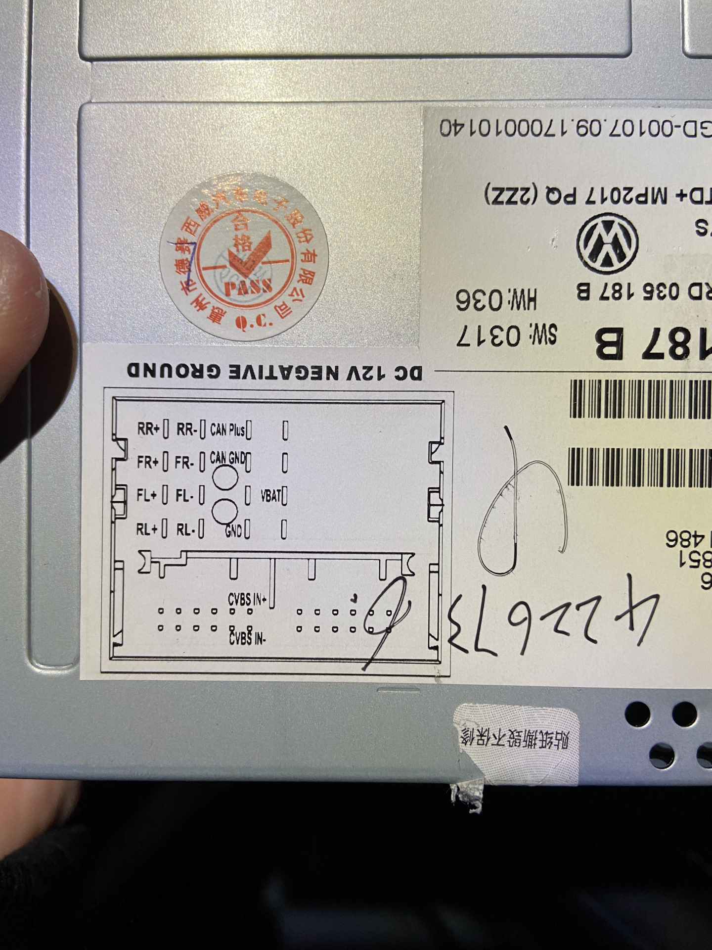

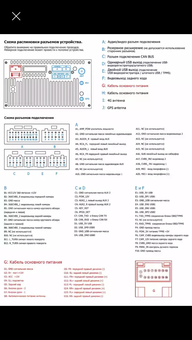

Всем привет. Машина VW Golf Plus 2006 год. Поставил китайскую магнитолу. Управление через Кан адаптер. Включается при повороте ключа, засыпает не всегда сразу после извлечения, иногда после извлечения и открытия двери. Самое не понятное это очень редко включается камера при задней передаче, иногда выводит открытие дверей. Короче данные с Кан-шины походу не всегда читает корректно, но при этом включается всегда и Аккум не садит. Кан декодер менял, ситуация осталась, модель авто в настройках менял, не помогло. В чем проблема?
Это распиновка магнитолы

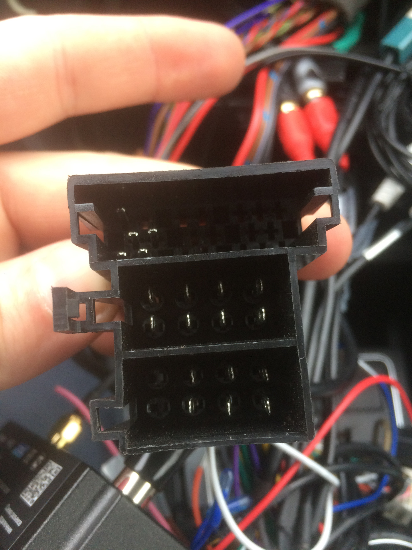

Как выглядит колодка которая шла с магнитолой

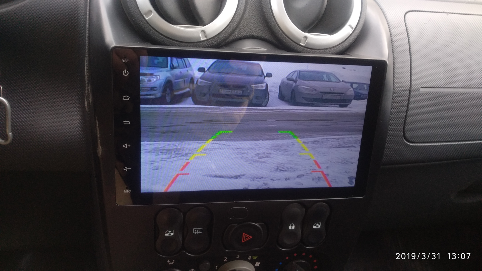

Мужики помогите разобраться . Рено Сандеро Степвей . Машина 2011 года . Купили с рук в конце 2018 года. Поставил ей в замен штатной системы пионер китайскую 9 дюймовую магнитолу .
Все подключение шло из коробки, без проблем .
Камеру заднего вида, функции магнитолы . Поставил и так сказать забыл .

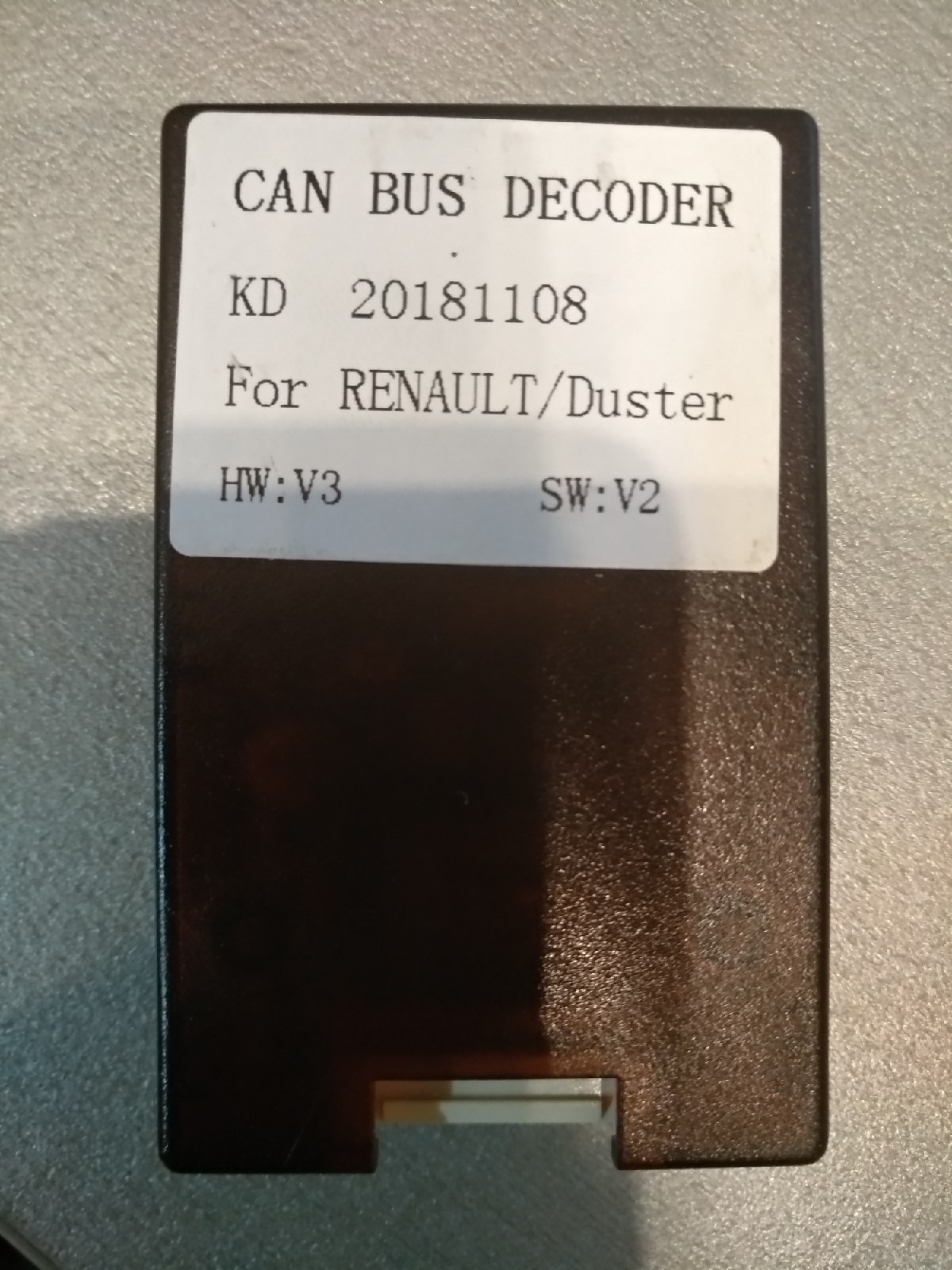

Там же в коробке вместе с магнитолой был этот самый кан бус декодер . Я его не стал ставить так как смутило то что написано было Рено/Дастер — и фиг поймешь то ли он универсальный и для Дастера и для всех Рено .Толи только для Дастера.
Сейчас она у меня валяется без дела а у меня руки чешутся воткнуть ее в Степу или нет ?
Много читал что мол без этой Приблуды магнитолы на андроиде с ситемой авто могут не дружить .
Камеры не показывают кнопки не работают звук то есть то нет и другие ужасы .
У меня все работает как я уже писал из коробки ничего никуда не припаивал не перевтыкивал .
Главный вопрос ( подойдет ли эта плюшка для Рено Сандеро Степвей ) если я ее подключу сейчас к магнитоле, не сделаю ли я в общем хуже ?
И будет ли от кан бус декодера дополнительная польза если у меня есть Адаптер ELM327 bluetooth 4.0 mini 1.5 чип PIC18F25K80, не возникнет ли между ними конфликтов будут ли они дополнять друг друга ?
Можно и без кан подключить. Просто не будет видно информацию из бортовой сети, двери и тп. Кан это цифровая шина данных. Хуже не будет, если подключите. Но и возможно не многим больше функций получите.
Спасибо . А вот именно такой как у меня на фото Кан — подойдёт для Рено Сандеро Степвей 2011 года — механика ?
скорее всего подойдет. Но желательно уточнить типовую схему подключения CAN, почитав профильные форумы для DUSTER/ Sandero .

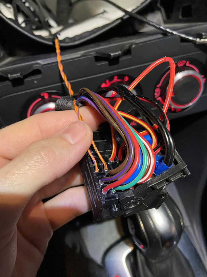

в 20 и 21 пинах ВСМ у вас эра глонас стоит, пины заняты. Это нужный магнитоле кан комфорт. К этим пинам параллельно подключиться и всё заработает.
Ничего не подключал. Надо просто подключиться паралельно? Прошивать ничего не надо?
Только параллельно подключиться.
Если глонасс красным цветом загорится, то ошибку стереть.

Добрый день, так же R140, хочу поменять на RCD330, в общем плане все понятно кроме одного момента, пины 9 и 10 ( заводские так скажем ) которые уже чем-то заняты .вот их надо вытащить заизолировать ? а провод с пиннов 20, 21, вставить вместо вытащенных пинов 9, 10 ? Правильно я понял ?
нет, вы просто аккуратно оголяете эти провода, торчащие из 20 и 21 и к ним приматываете свои провода.
Получится как бы параллельное подключение. Пины нет смысла доставать, 2 пина в разъем не войдут, все равно врезаться в имеющуюся проводку придется. Смотрите, может где-то поближе эти провода найдете.
Скорее всего ЭРА-ГЛОНАСС берет оттуда кан
С 20 и 21 пинами я так и собираюсь сделать, у меня вопрос по кадлоку с 9 и 10 пином, они у меня тоже заняты, вот их надо просто вытащить ? И на их место воткнуть провода которые от 20 и 21 пина, или так же оголить и поверх скрутить ? Вот в чем вопрос
просто переставляете провода согласно новой распиновки с корпуса 330.
Вытащить, заизолировать, подписать.

320-я у вас скорее всего с 2 фишками ISO и кан драйв с 18 и 19 пинов.
у вас фишки подойдут без переходника к магнитоле. Кан возьмете только с 20 и 21 пинов.
Были конечно и магнитолы HARMANN тоже 320 и ставились на GT. но там квадратный разъем Quadlock и кан комфорт с 20 и 21.
P.s. если сомневаетесь, можно снять магнитолу и посмотреть коннекторы.

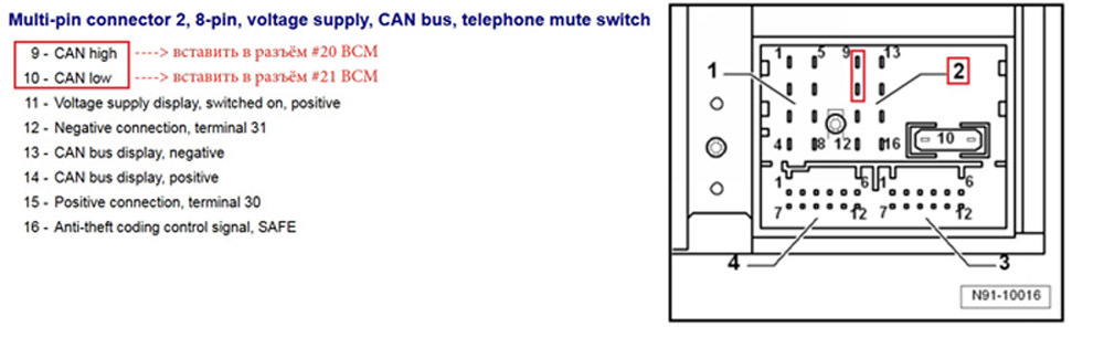

Покупайте переходник ISO-Quadlock с проводами для подключения кан шины. На ютубе в описании к видео найдете ссылку на этот переходник. 310-ю подключать по схеме как в этом посте, поскольку она также на CAN comfort. Найдите стандартную схему разъема Quadlock и подключайте кан шину комфорт:
Quadlock — ВСМ
9 — 20
10 — 21
В посте есть картинка.

В этом посте есть схема подключения, смотрите выше или ниже в комментах картинка есть
9 — 20
10 — 21

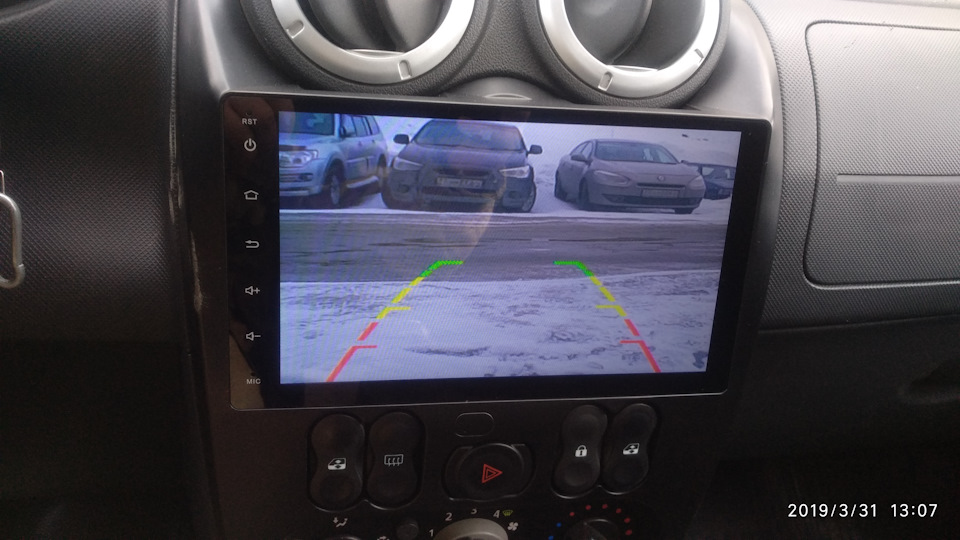

Привет. А не подскажешь как активировать включегие камеры заднего хода? У меня тоже андроид с такмм же адаптером. Часть данных по кану магнитола видит, но на камеру никак не реагирует, хотя если ее воткнуть в аукс — показывает
ru.aliexpress.com/item/Hi…l?ws_ab_test=searchweb0_0, searchweb201602_2_10152_10151_10065_10344_10068_10342_10343_10340_10341_10084_10083_10618_10630_10305_10304_10307_10301_5711211_10313_10059_10184_5722311_10534_100031_10629_10103_10627_10626_10624_10623_10622_10621_10620_5711311_10142_10125, searchweb201603_25, ppcSwitch_4&algo_expid=8f2c7d8d-2217-4ed1-9469-4cde861ade43-3&algo_pvid=8f2c7d8d-2217-4ed1-9469-4cde861ade43&transAbTest=ae803_5&priceBeautifyAB=0
Привет. Купил Натали такой же переходник как у тебя. Не могу понять какой из проводов хай какой Лоу. Или там без разницы? Заранее спасибо за помощь
9-й — High
10-й — Low
Как на схеме.

Температура окружающей среды или двигатель?
Температура окружающей среды.
Для того, чтобы температуру ОЖ вывести нужен ELM327 v1.5 адаптер и программка Torque, либо другая.
Штатного софта не предусмотрено.
Я это знаю просто спросил. Вот у меня почему-то не отображается остаток топлива в баке. ((( Это нужно прописать с помощью шнур VAG-COM?
На приборке можно активировать остаток топлива в баке (у меня активировано шнурком). А то, что на магнитоле выводится у меня — это встроенный софт (и в зависимости от модели магнитолы будет по-разному показывать). Информация берется по CAN.
Норм.
