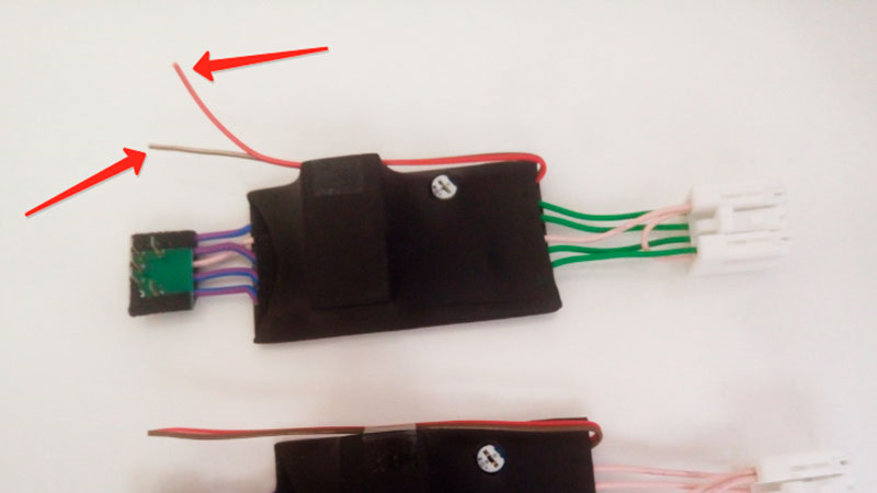

Вот и дождался я свои модули от DEV-CAR, из Румынии.

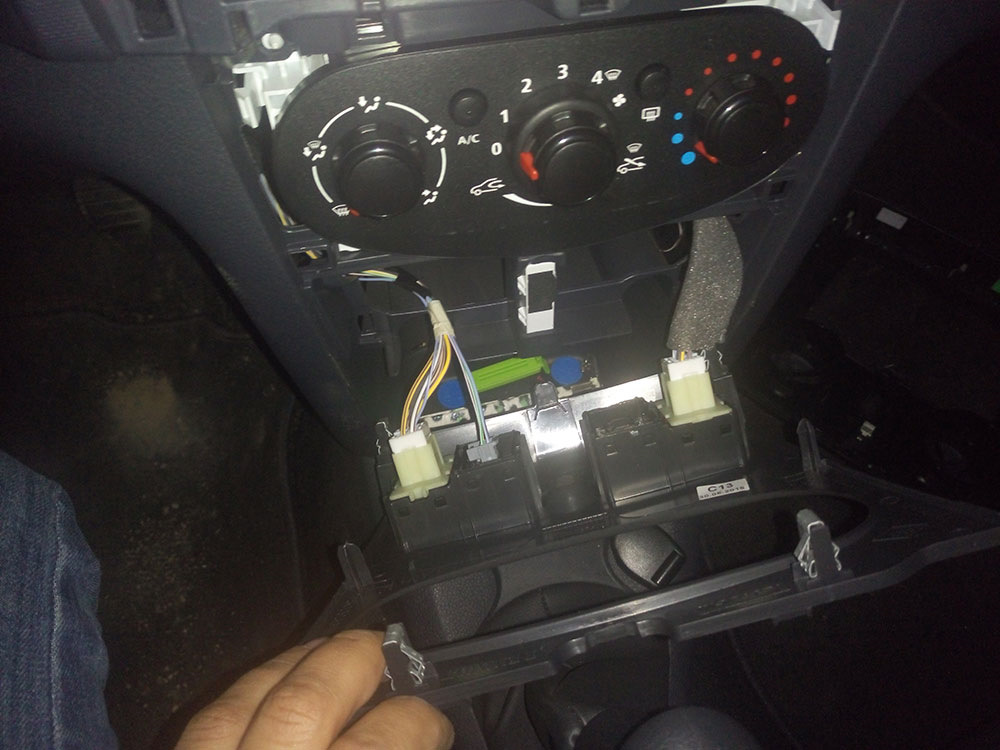

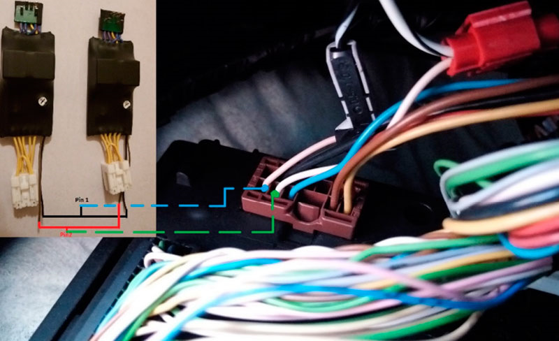

Устанавливаются очень просто. Нужно всего лишь вставить его между кнопкой стеклоподъемника и разъемом.
Этот вариант если нужны только импульсные кнопки.

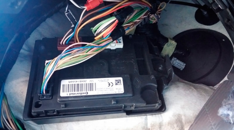

Если же нужно еще сделать функцию управления стёкол с кнопок ключа, для этого нужно подключить два дополнительных провода модуля к ЦЭКБС.
По этим проводам модули будут получать сигналы о запирании и отпирании дверей.
Подсоединяются они к блоку, с внутренней стороны панели, над педалями (коричневый разъем).
Коричневый провод модуля к pin 1, красный к pin 2.
Ну и в конце, что бы окна работали без включенного зажигания, нужно вытащить предохранитель (30A) с разъема F3 и соединить между собой контакты F3 (верхний контакт) и F25 (нижний контакт), перемычкой с предохранителем А30, вот таким вот способом.
Вот что должно получится.
Готово! Можно пользоваться.)
И ещё. С помощью круглого регулятора на самом модуле можно регулировать чувствительность остановки стекла при ударе о препятствие.
Чтобы увеличить чувствительность, нужно вращать его против часовой стрелки. Для того, чтобы уменьшить чувствительность, нужно вращать по часовой стрелке.

а чего к выводу ЦКБС для стеклоподьемников не подключили ?
2 шт. У меня на задних дверях ручные стоят.
А подключал именно сюда, потому что мне инструкцию с модулям именно такую прислали.

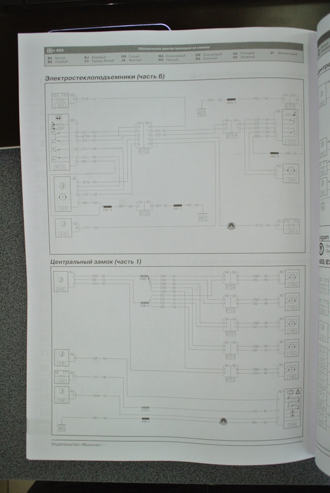

ничесе, у вас кнопки передних стекл не в дверях, а на центральной консоли ?
вот схема, импульсного стеклоподъемника в вод двери и видно что идет провод в цкбс по которому идет управление, в ддт вы кажется находили настройку для закрывания окна, провод который уходиь в 645 юлок, только откройте в новой странице
Да, можно было и так подключить, но мне первый вариант показался проще для меня.
