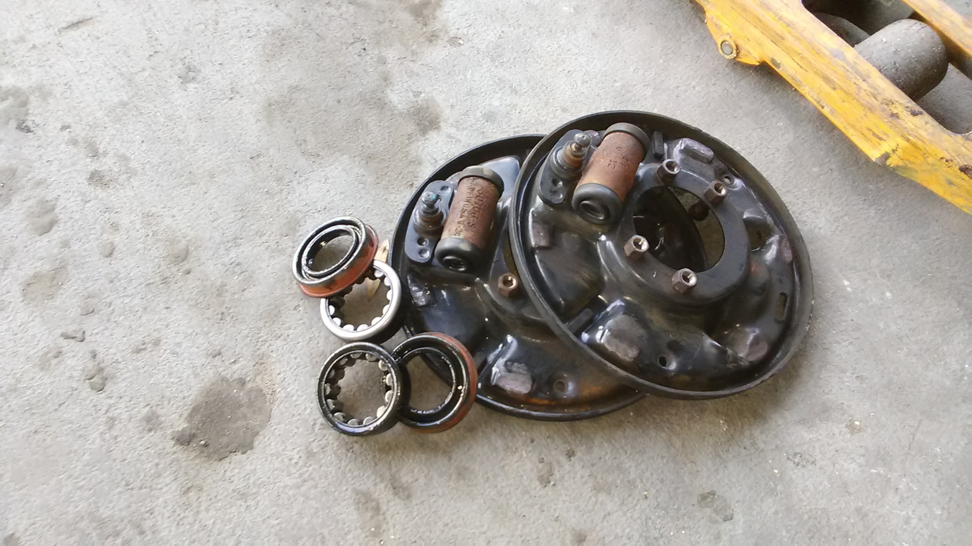

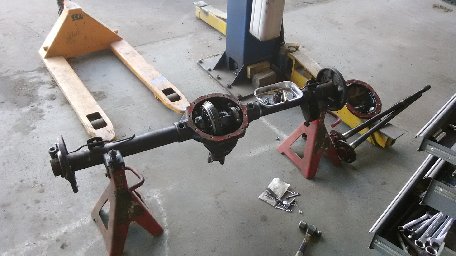

Итак, для начала все в лучших традициях — "До основания, а затем…"

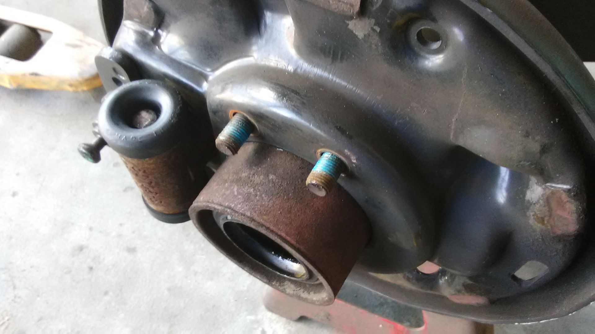

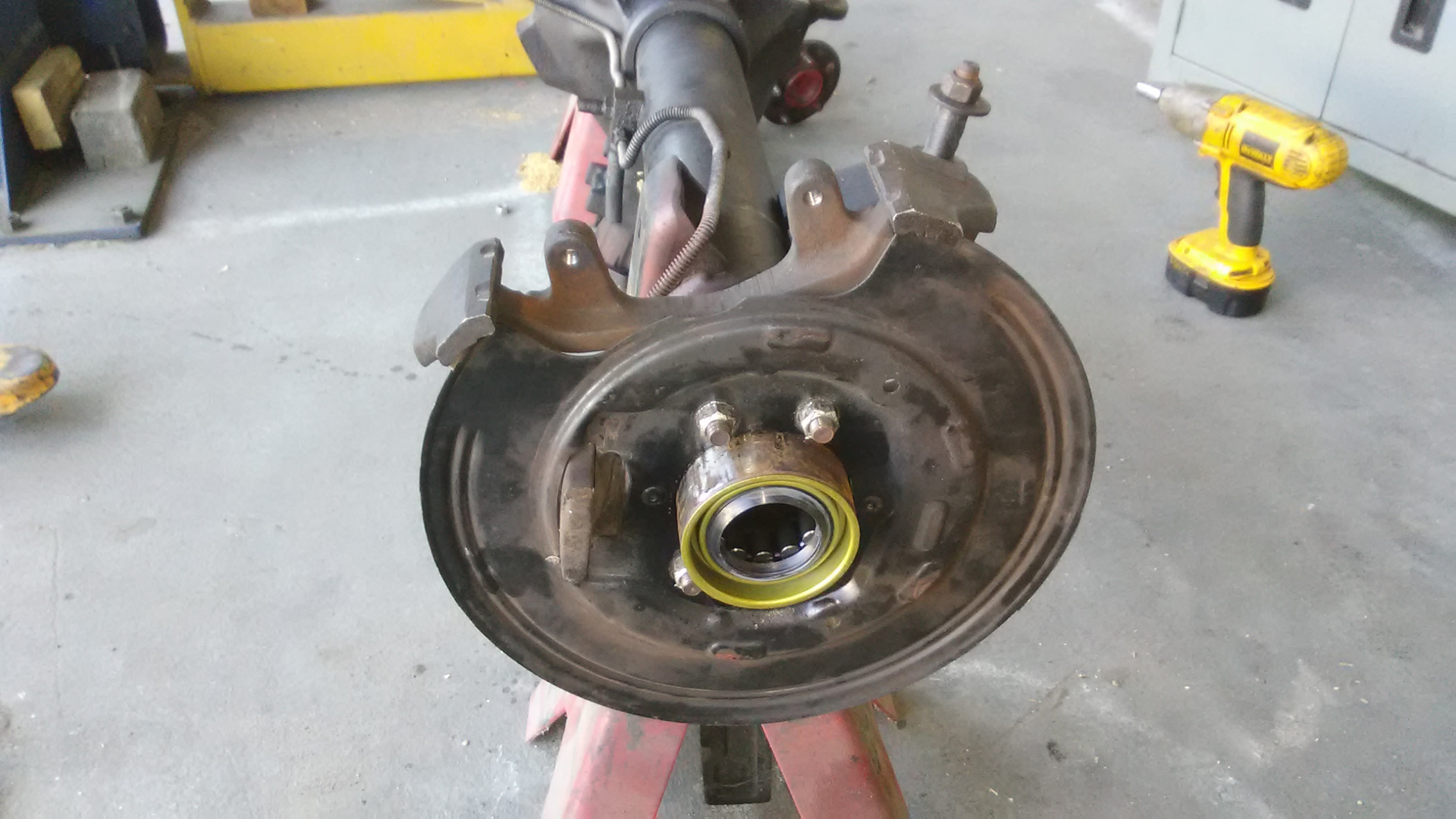

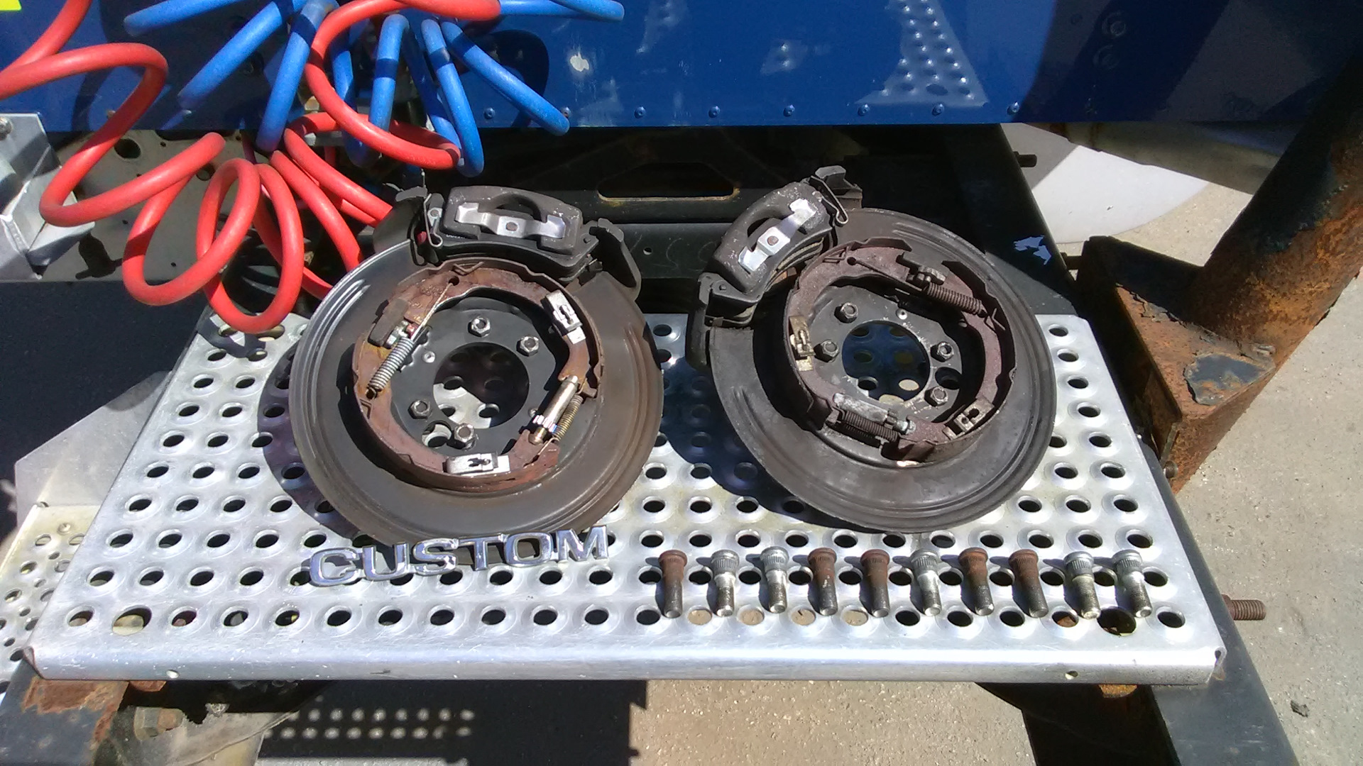

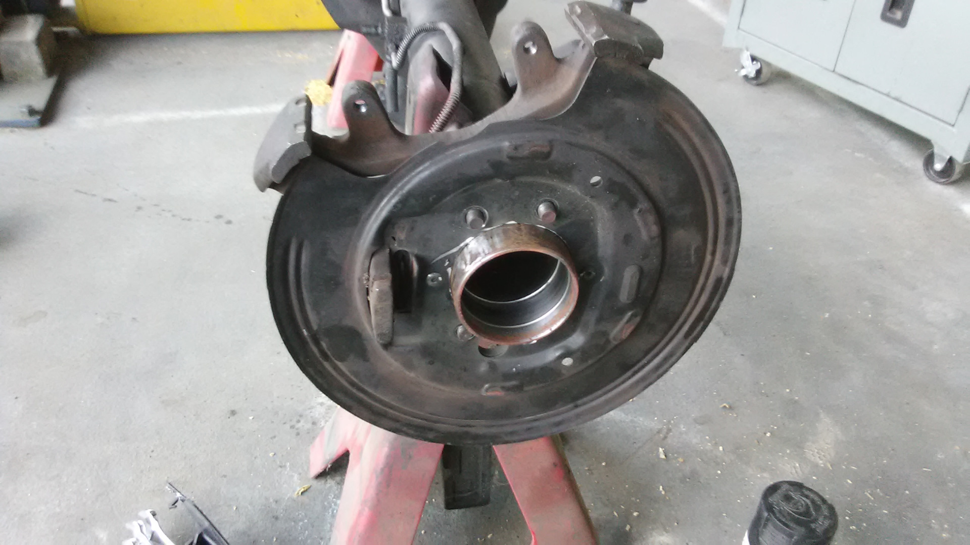

Далее можем снять тормозные щиты. По резьбовому фиксатору можно судить что никто еще сюда не лазил.

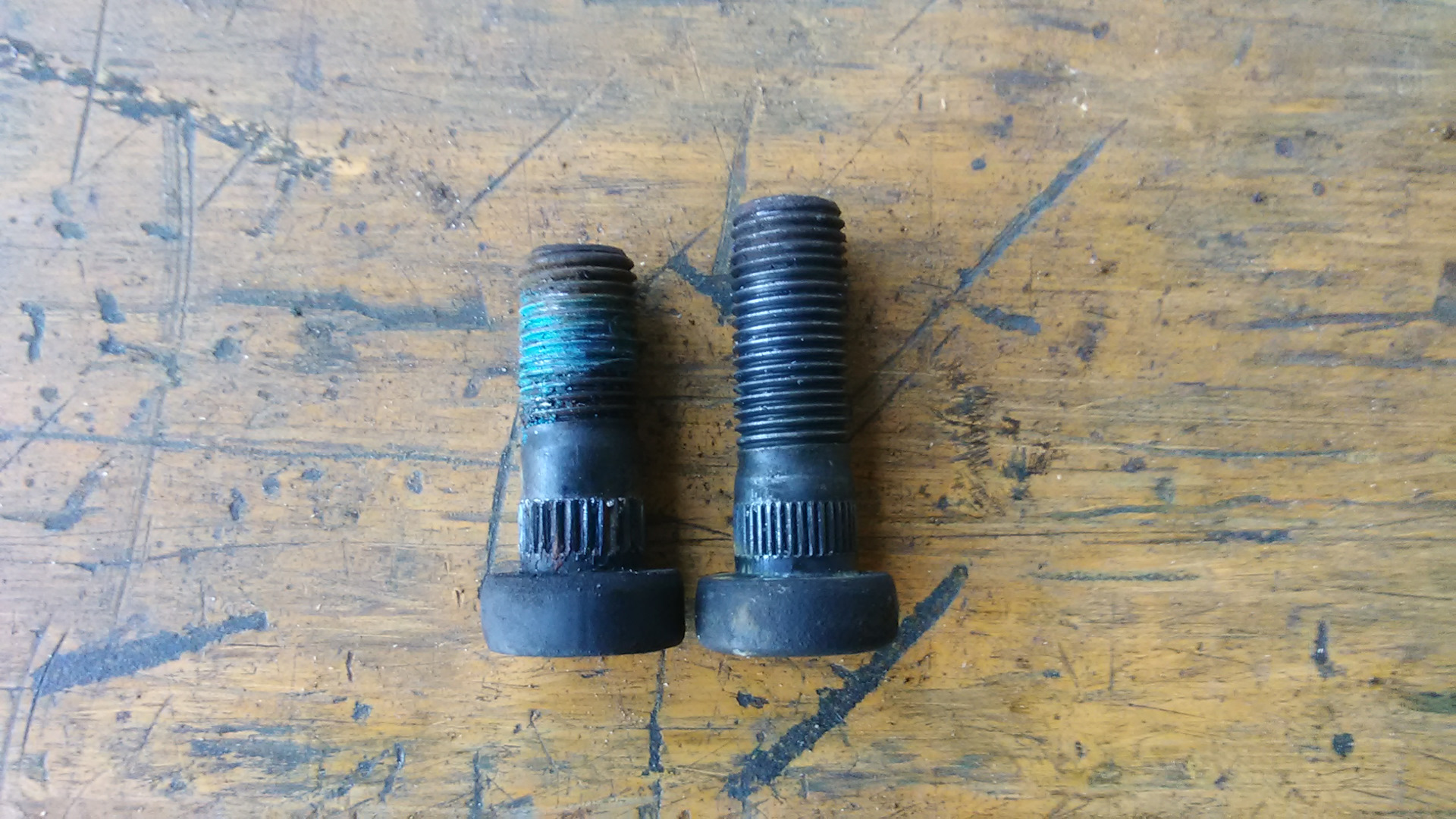

Шпильки крепления барабанных и дисковых тормозов отличаются по длине примерно на 5 мм. Меняем их.

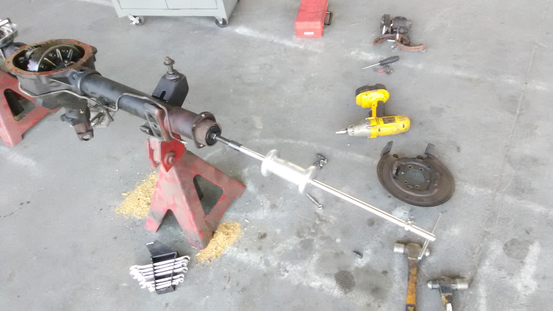

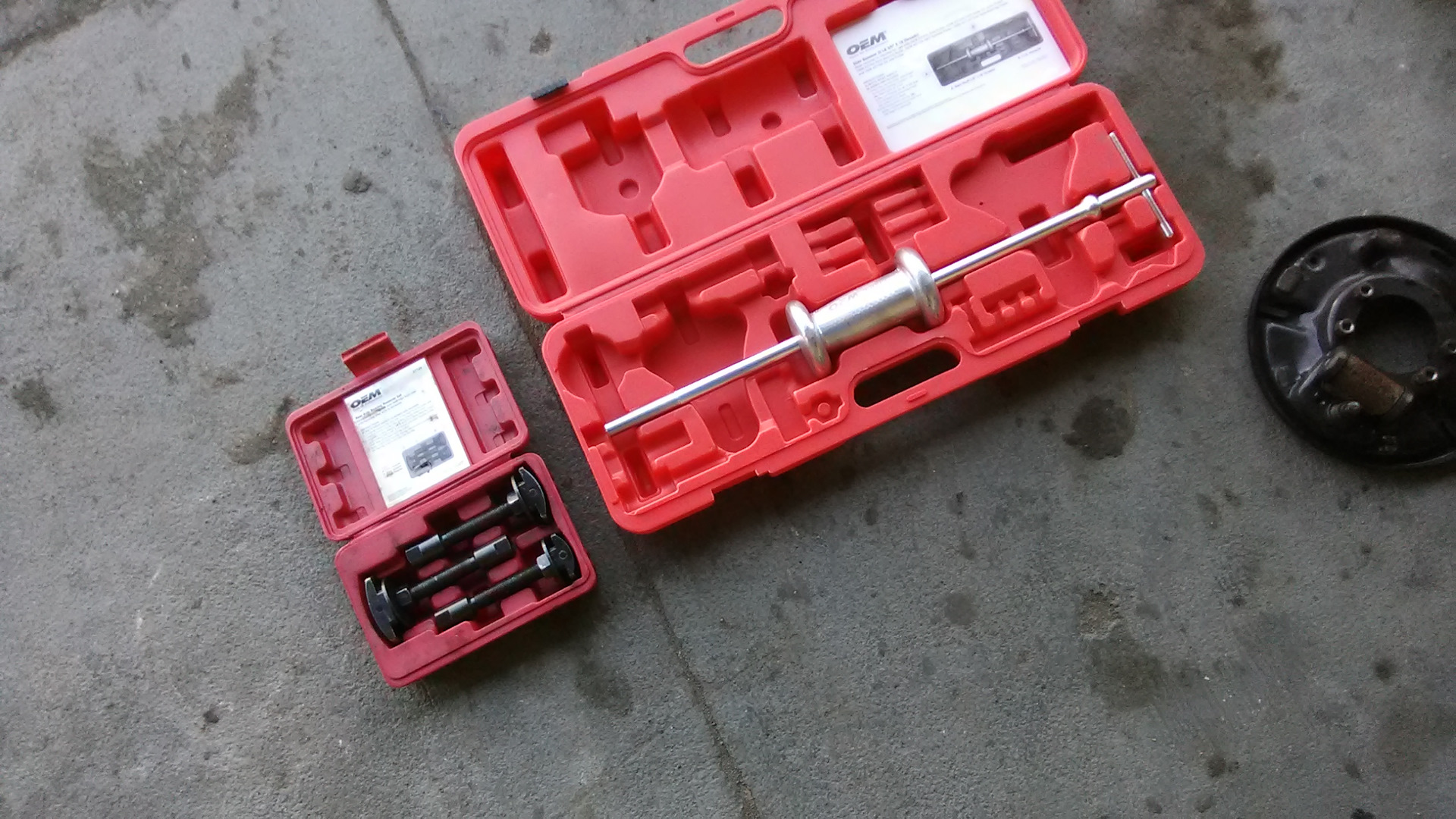

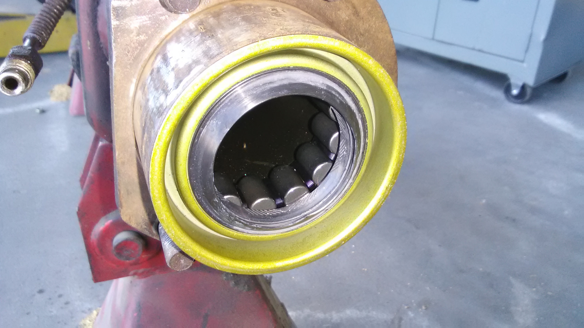

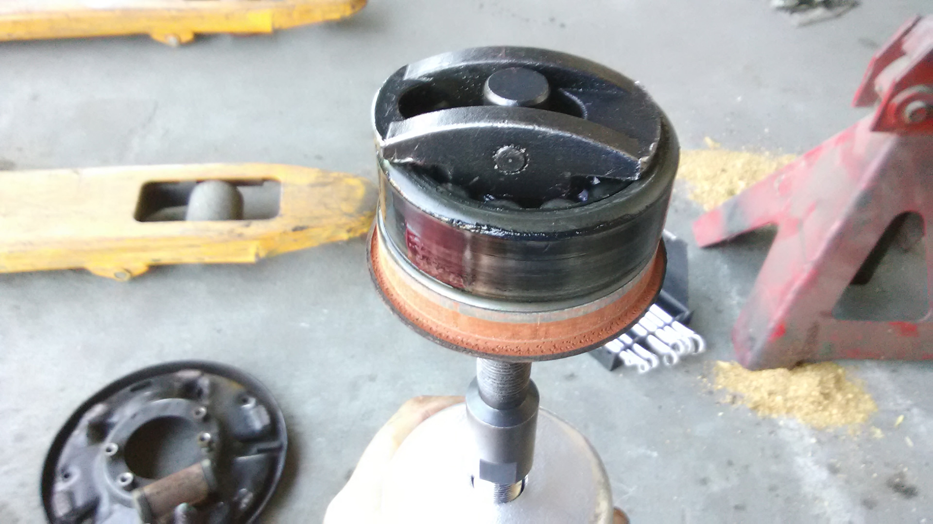

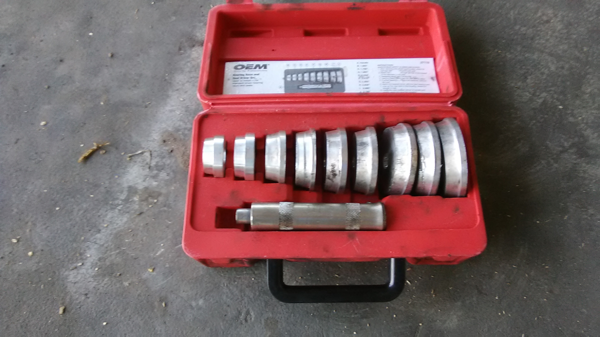

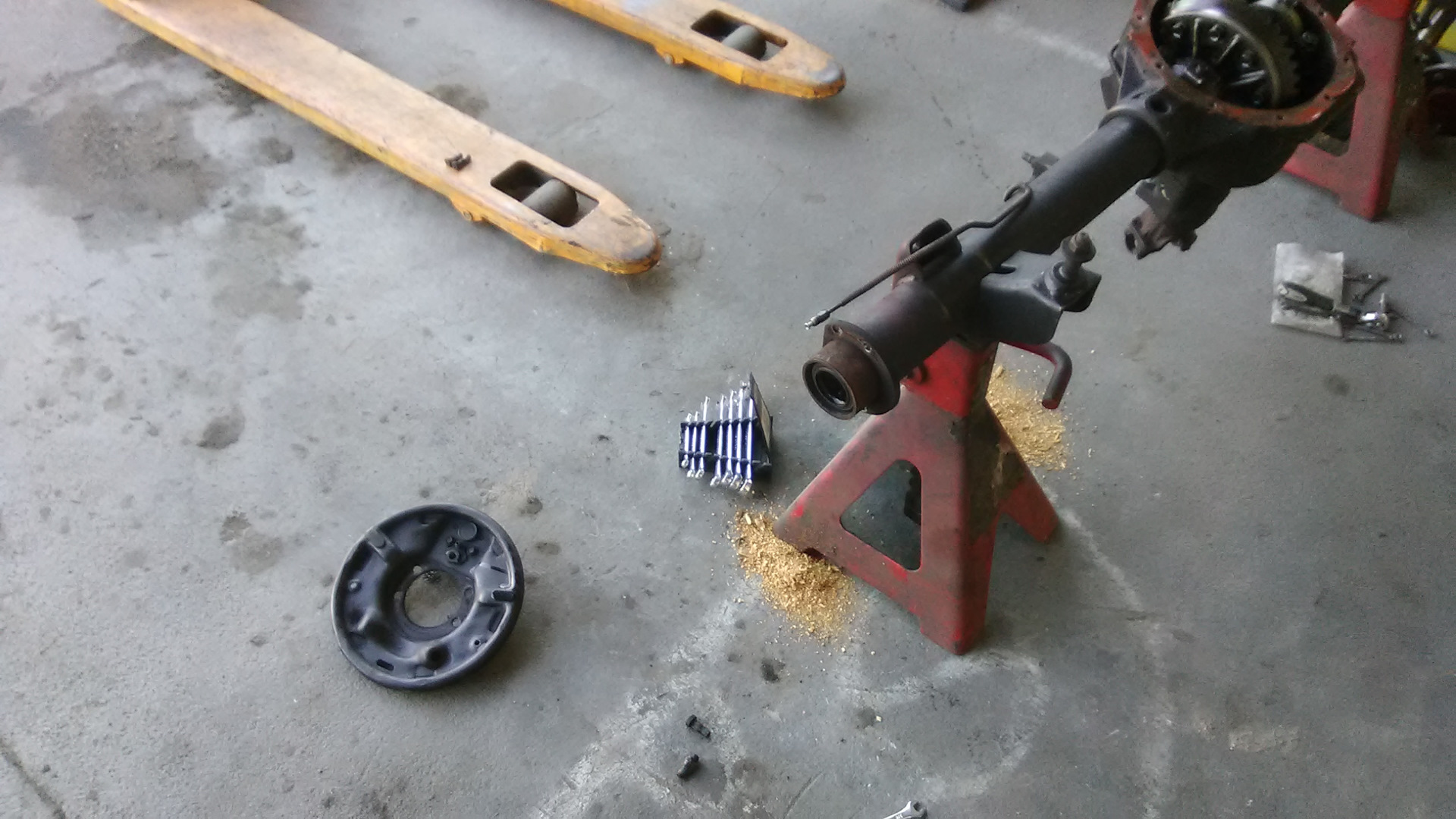

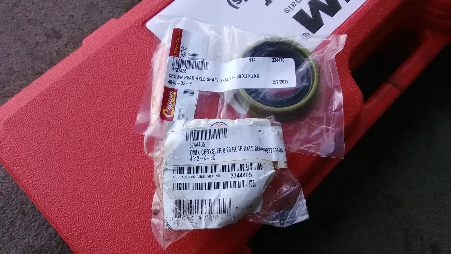

По результатам предыдущего осмотра было принято решение превентивно заменить подшипники и сальники полуосей. Чтобы их заменить нужно их сначала выколупать. Порывшись по углам нашел две более — менее подходящие приспособы.
Констролим из них одну большую и тяжелую приблуду.
И легкими ударами тяжелого обратного молотка приглашаем детали к сотрудничеству.
Шансов у них не было.

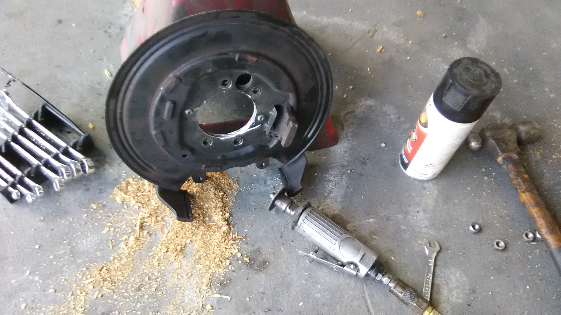

Пока чулок пустой примеряем тормозные щиты дисковых тормозов. Так как сняты они были с 35 Даны, (44 не было, а с либертосом рисковать не стал), то центральное отверстие на них слегка поменьше чем диаметр чулка рестайлового Крайслера 8.25. Нет, если взять молоток потяжелее, то оно бы залезло конечно, но мы же все культурные люди и любим чтобы все было по обоюдному согласию. Потому берем пневматический напильник и закрываем вопрос. Снять нужно буквально несколько десяток, времени заняло минут 5 — 7 на сторону.
Все свободно нахлобучивается, отверстия совпадают.
Чтобы распиленная часть не ржавела, задул ее чОрной краской, пока сохнет — самое время заколупать обратно в чулок новый подшипник и сальник.
Заколупывать будем другой приспособой, найденной в противоположном углу…
В процессе родился добрый совет. Перед тем как забивать на место сальник — набейте его с обратной стороны, там где пружинка, консистентной смазкой, чтобы она не слетела пока вы будете избивать резинотехническое изделие молотком. Чтобы не пришлось ее потом вставлять на место, ломая пальцы и матерясь…
Ну не красота ли? Все новое и замечательное :)))
Прибиваем на место высохший щиток.
Все то же самое повторяем с другой стороны моста.

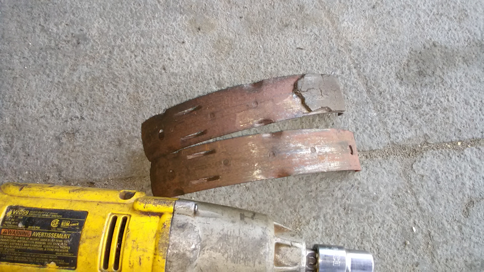

Это в помойку.

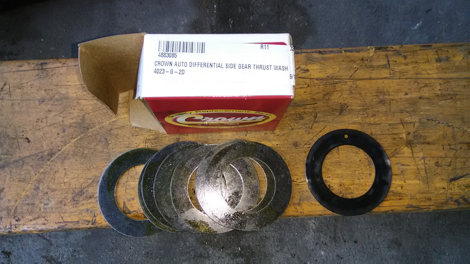

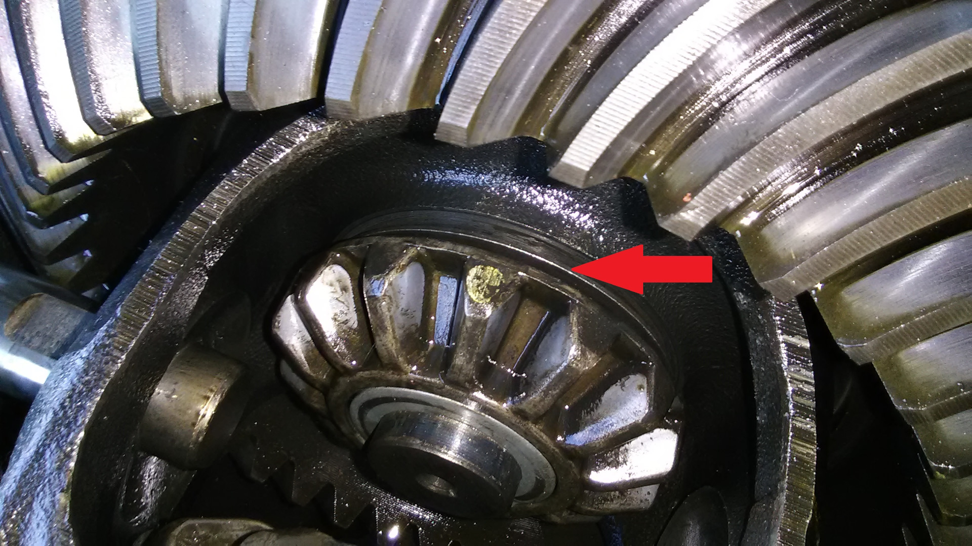

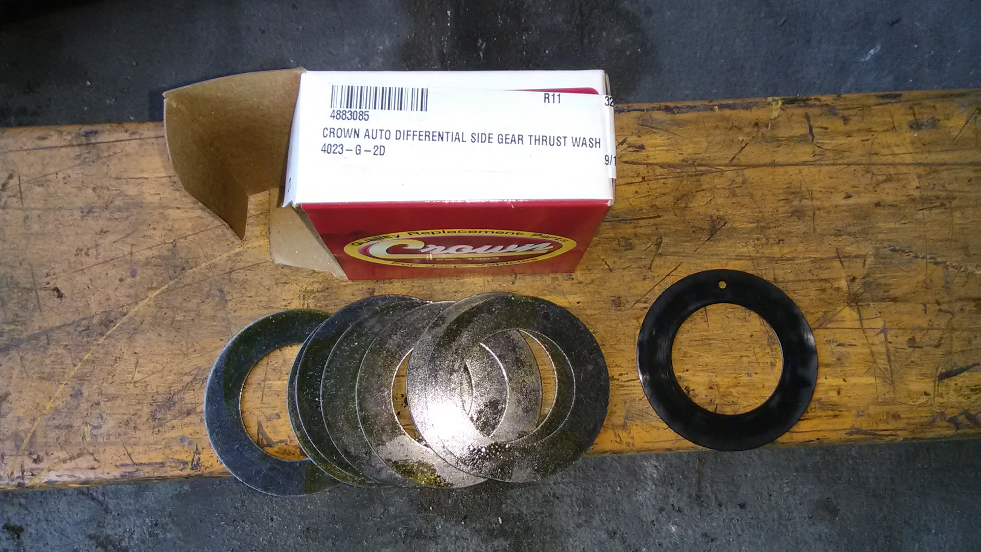

Есть один щекотливый момент в установке дисковых тормозов на мост с С — клипсами. Это продольный люфт полуосей. Недавно читал что кто то даже снял дисковые тормоза из за него. Люди вырезают портянки под С — клипсы, уродуют сваркой торцы полуосей, сверлят палец саттелитов чтобы повернуть его невыработанной стороной, на самом деле все гораздо проще, на 8.25 по крайней мере. Приобретается вот такой набор:
Это дистанционные шайбы полуосевых шестерен, которые находятся между шестерней и корпусом дифференциала.
В наборе 4 комплекта по 2 штуки разной толщины. То есть мы вынимаем из дифференциала тонкие шайбы и ставим толстые. Либо ставим две тонкие, если износ очень большой.
У меня самые толстые кольца не влезли, вернее сами то кольца влезли нормально, а вот палец саттелитов на свое место не влез, потому что полуоси сдвинулись слишком сильно. Разобрал все обратно, поставил шайбы потоньше, палец свободно вставился, люфт практически исчез. На глаз его не видно, на руку ощущается что он есть. Совсем в ноль убирать его нежелательно, должен быть запас на температурные изменения.
Ну и надеюсь никому не нужно напоминать о том что колесные шпильки в полуосях тоже очень желательно заменить на другие, подлиннее. Потому как диск по ступице толще чем барабан, и резьбы под гайку остается совсем немного, особенно если у вас литьЁ. Я эти шпильки выбил с донора. Если донора нет — их можно взять со старых передних ступиц, там они как раз подлиннее на нужную величину.
На доноре не было ручника… От слова "Вообще".

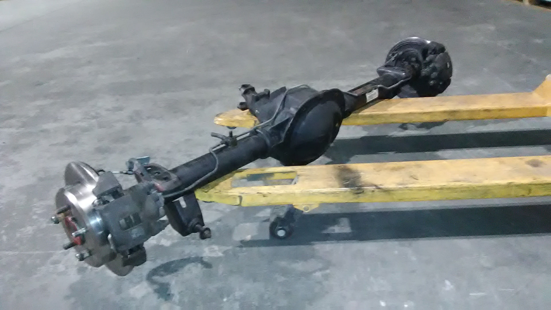

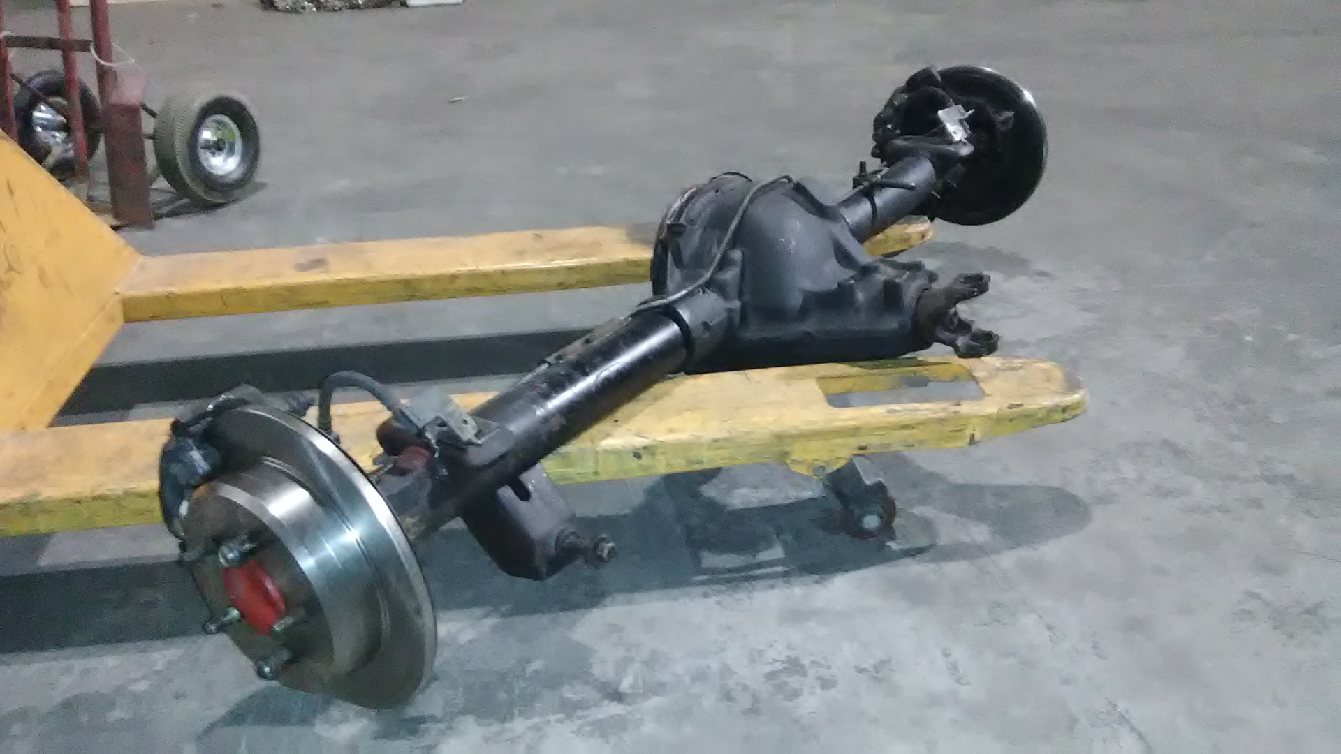

Конечный результат меня лично порадовал.
Задний мост в хорошем состоянии, на дисковых тормозах, практически без осевого люфта полуосей. Тормозные трубки будут делаться по месту из меди. Посему проект "Новые задние ноги 2" можно на данном этапе считать завершенным. Ура, товарищи! :)))

Люфт может быть из за износа ЛСД пакетов. У меня на 35 дане такое было.
Я об этом же думаю, но лсд работает исправно, гребет хорошо
Тогда надо открывать и смотреть. Там есть еще несколько деталей, которые могут истаскаться.
Например, клипсы?)
Клипсы, сами полуоси и палец.
