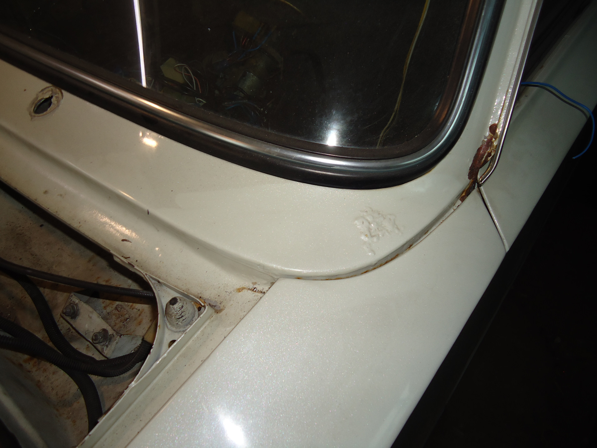

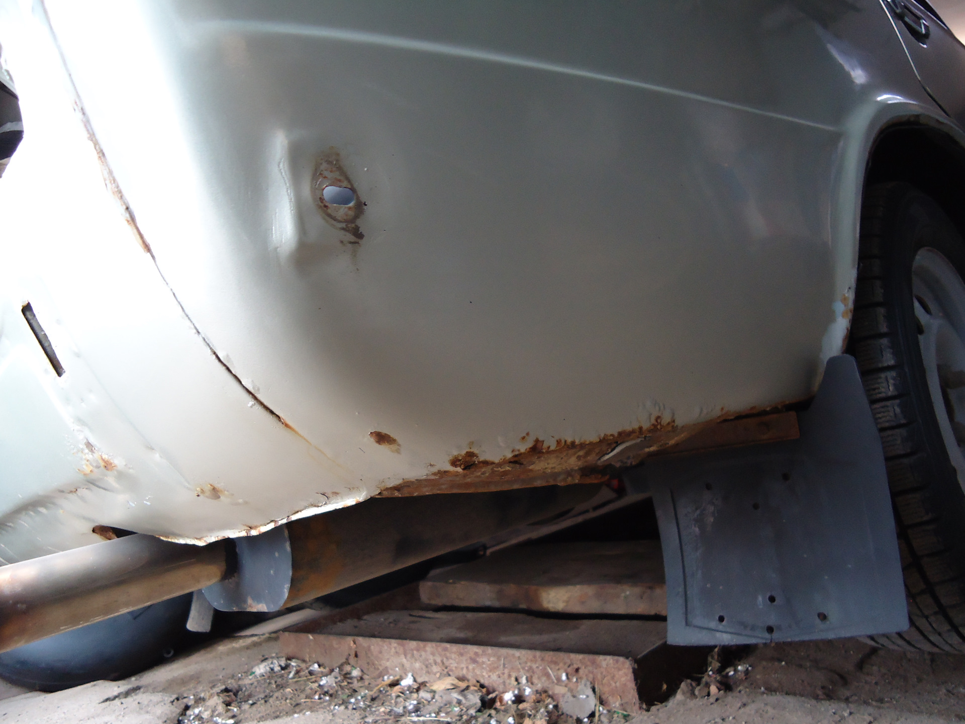

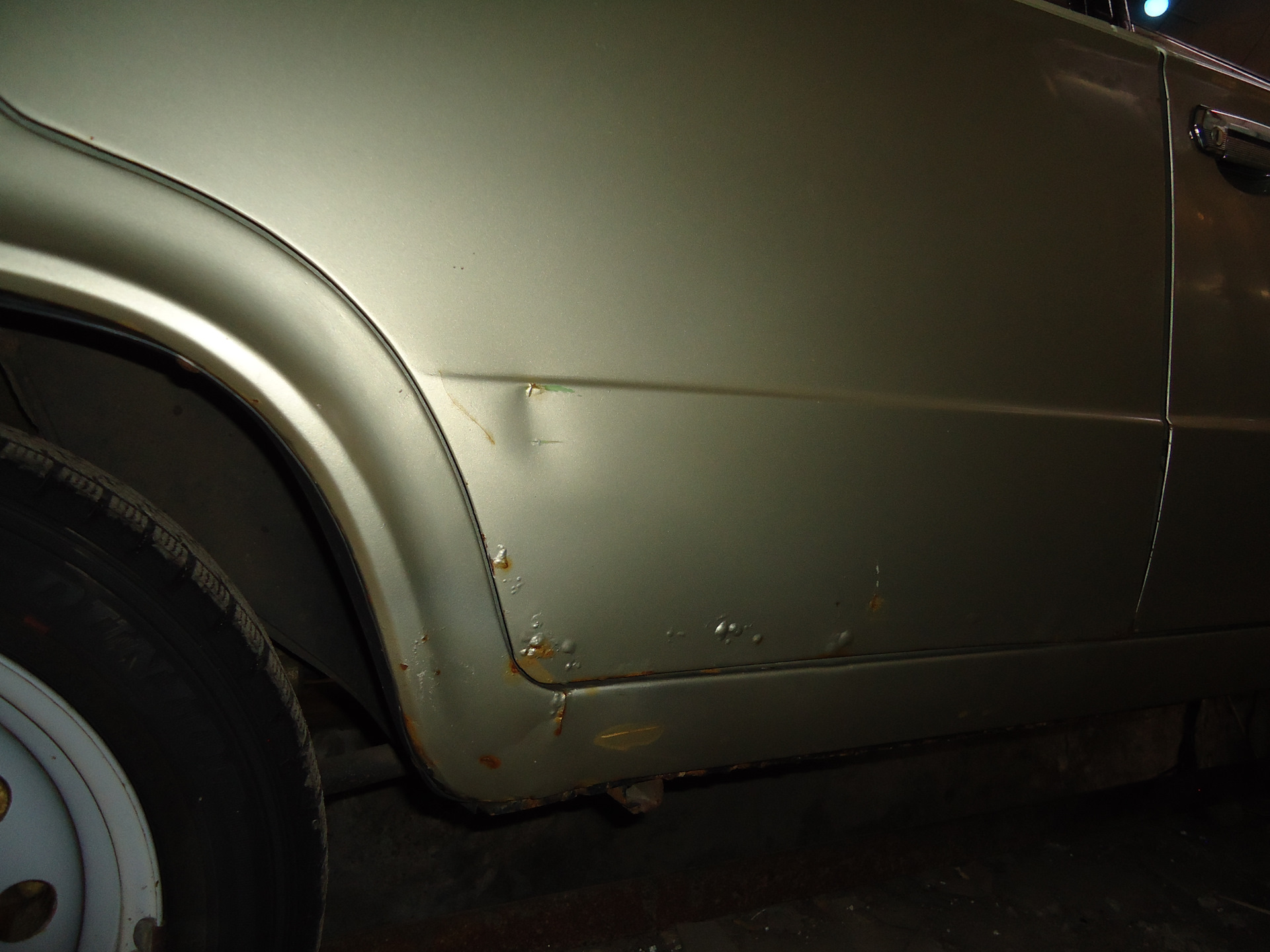

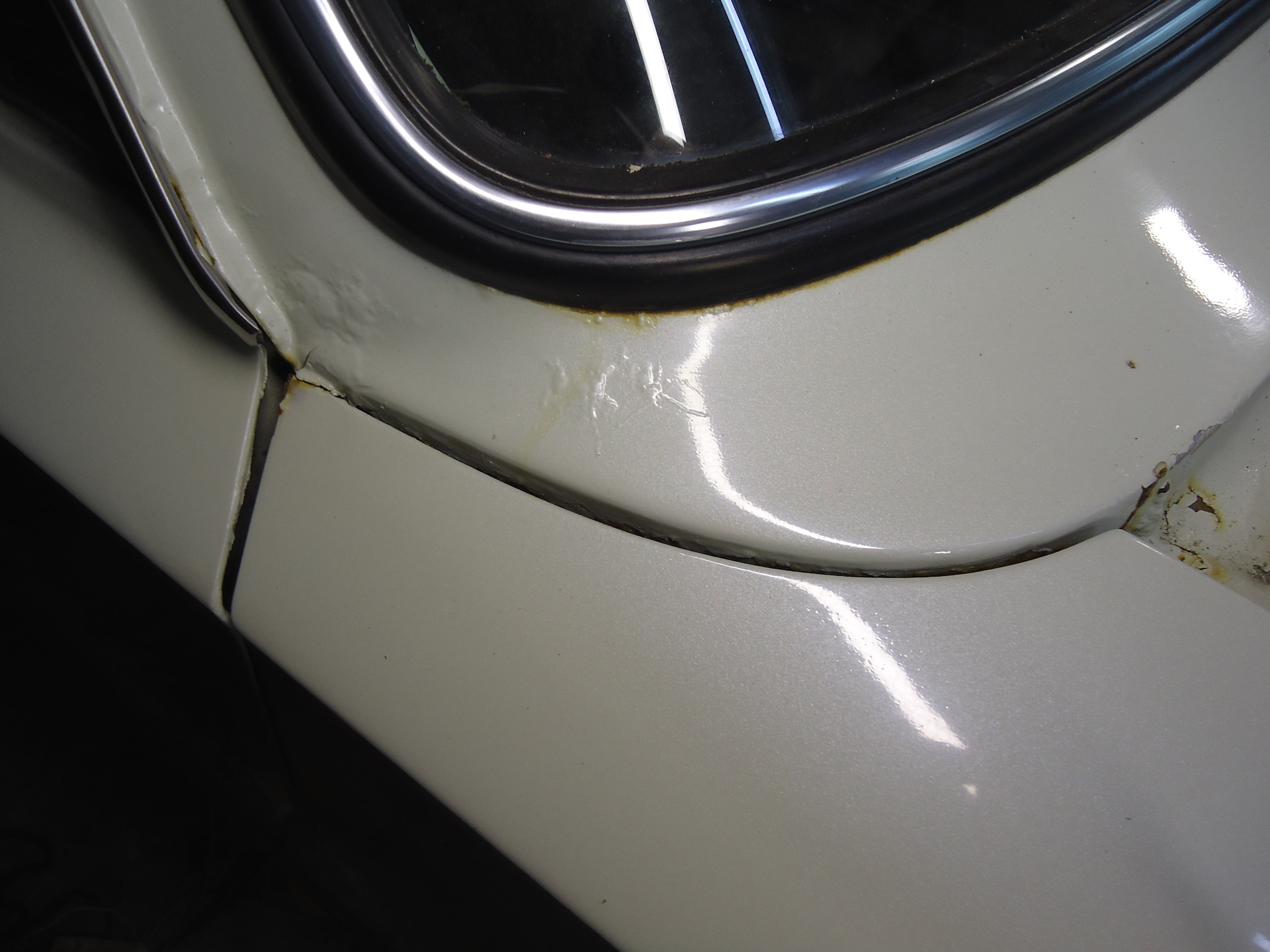

Да, места где проводились ранее работы обработаны были слабо, это до меня делалось еще, а я как то забил на это, результат видно на фото… хотя и не все так плачевно, но не приятно…

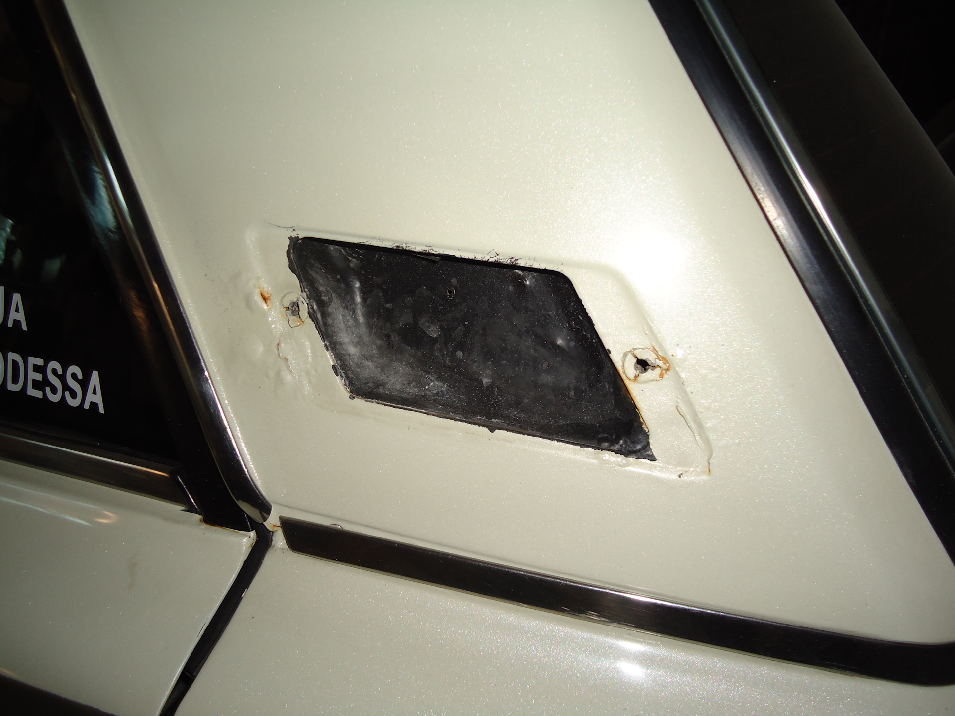

та жалко конечно((( красилась 4.5 года назад… аэрографии у меня нет, ты что то путаешь=) а подрывает ржа с металла, засела она глубоко в тех местах, вот и лезет, зараза(( надо было вырезать все те места тогда…

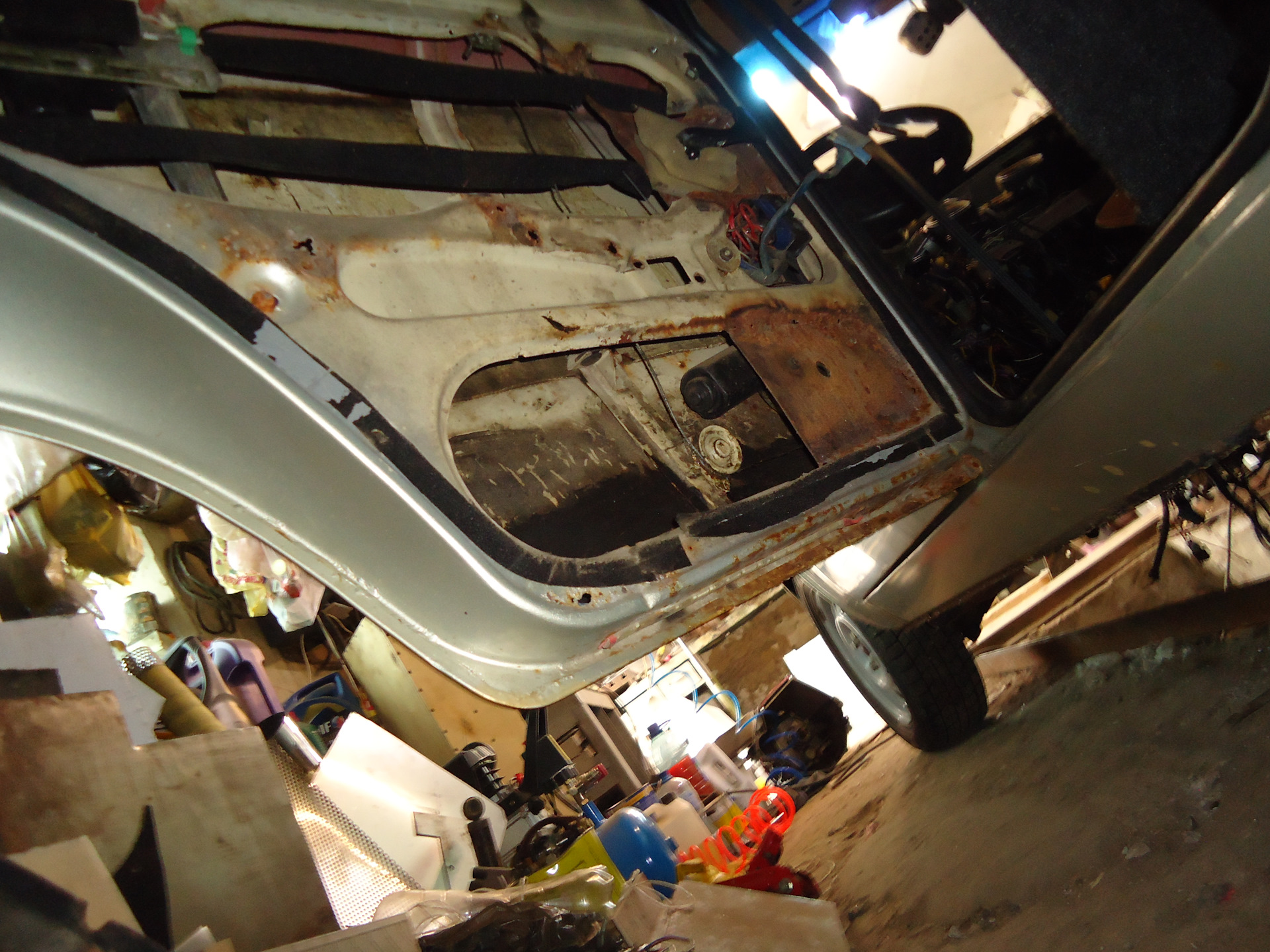

попадес в районе лобового стекла у них болячка, если повезет то можно обойтись латкой или рем комплектом, а если снимать стекло и под стеклом будет ржавчина, то уже латки не понадобятся ! нужно будет целое лобовое по цене самое дорогое что я меня из кузовщины всей!
лобовое снято, под ним гнили нет… куплены рем вставки уголков, будут вварены вместо всего этого что бы больше не лезло. рем вставки не новодел, это куски целой совдеповской лобовой рамки, просто ее порезали на детали кому что надо было, я забрал оба нижние угла

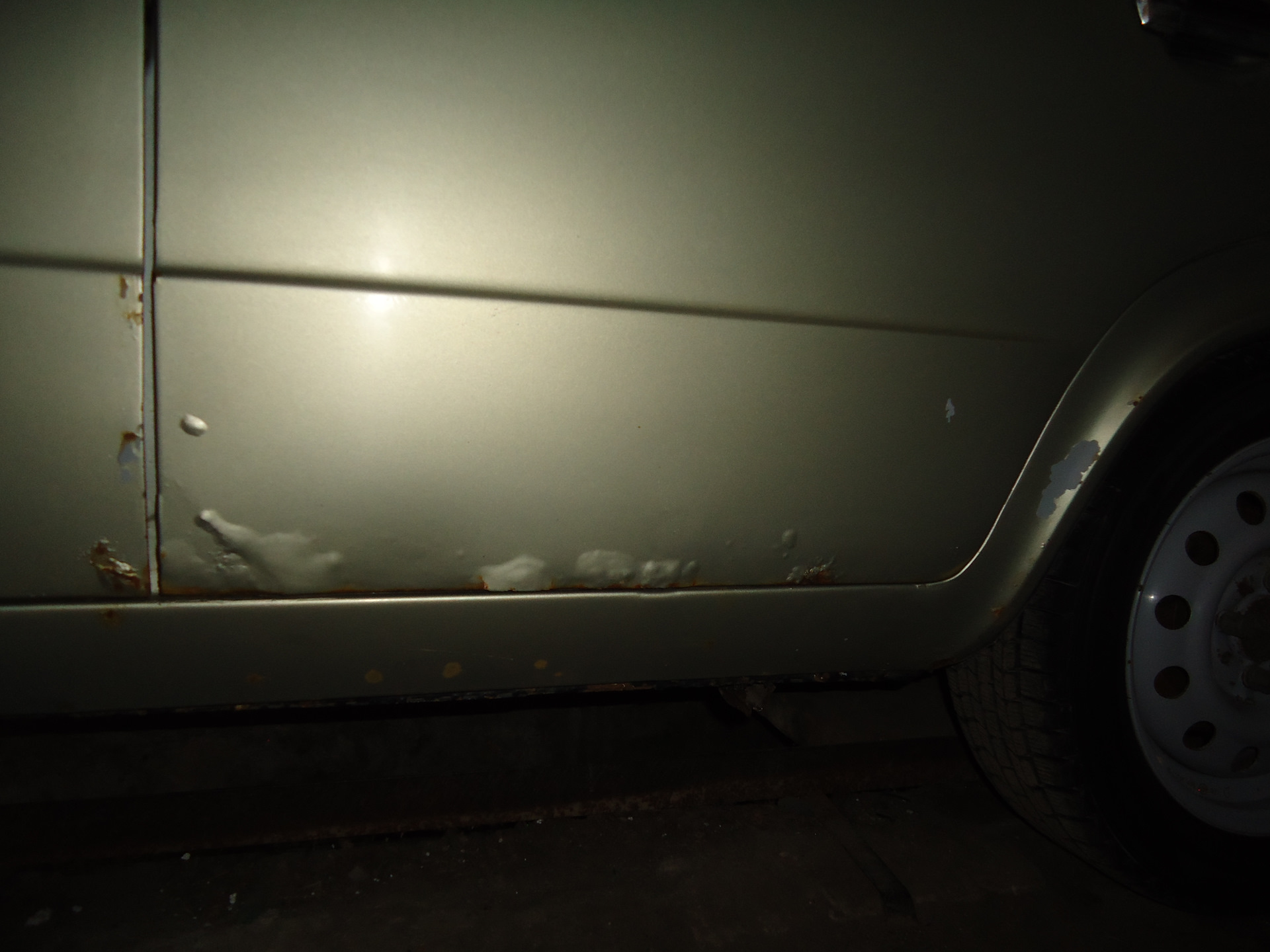

ээ нее… как только проедешься по дороге с реагентами, где бы машина не была, но сразу везде рыжики, на хроме, везде… оно расползается тут же, из какой то точечки остается пятно как 25 копеек… при этом если снега нет и на дорогах ничего не сыпят — ничего не лезет в это время стоя в том же самом гараже
ой не говори за такие страшные слова — как "мойка после покатушек зимой по реагентам"… каждый раз что то новое… вот сколько летом ездишь — и ничего нигде не лезет, но после пары месяцев зимы складывается впечатление что прошло не 2-3 месяца, а 20-30 лет…

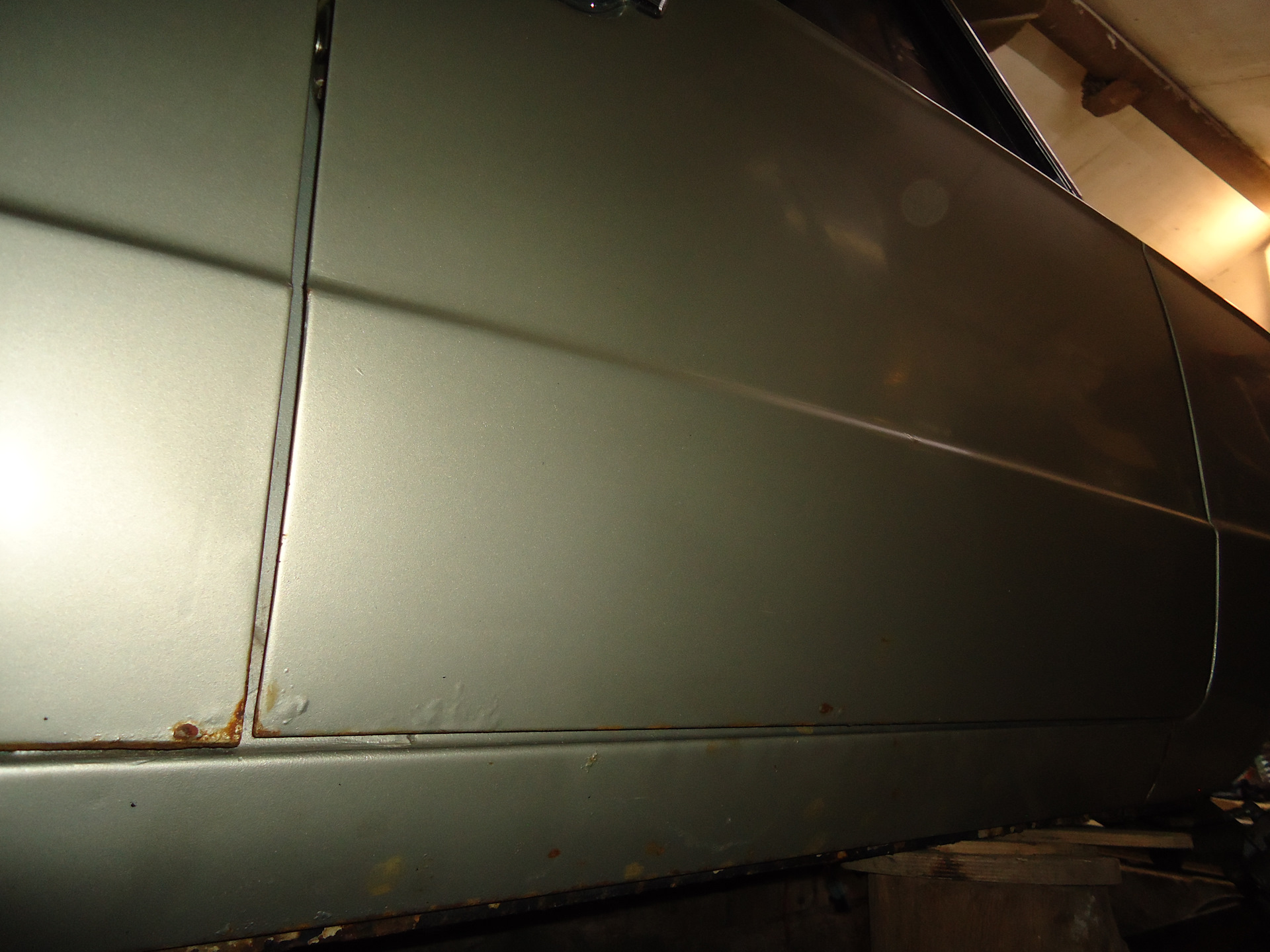

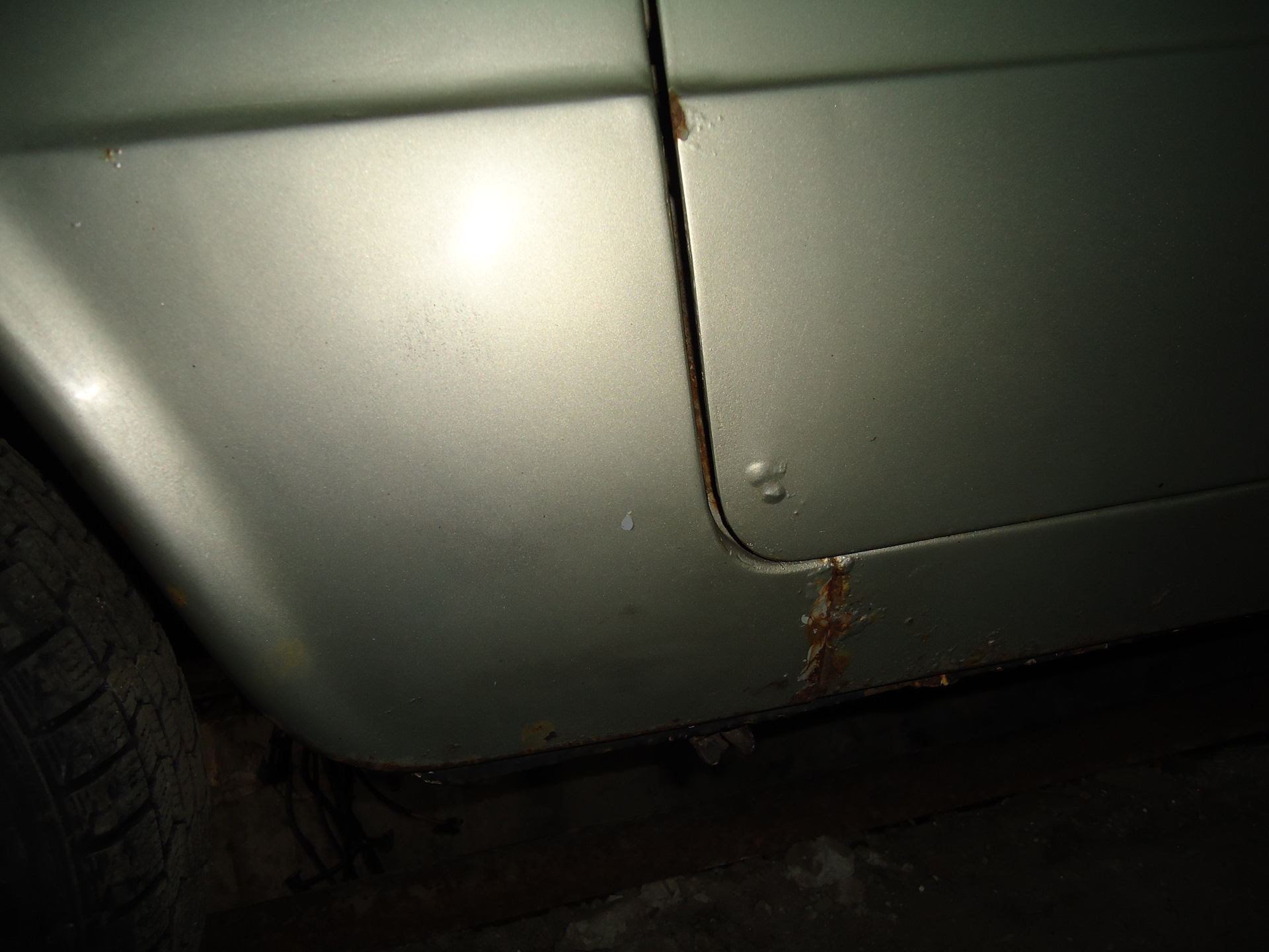

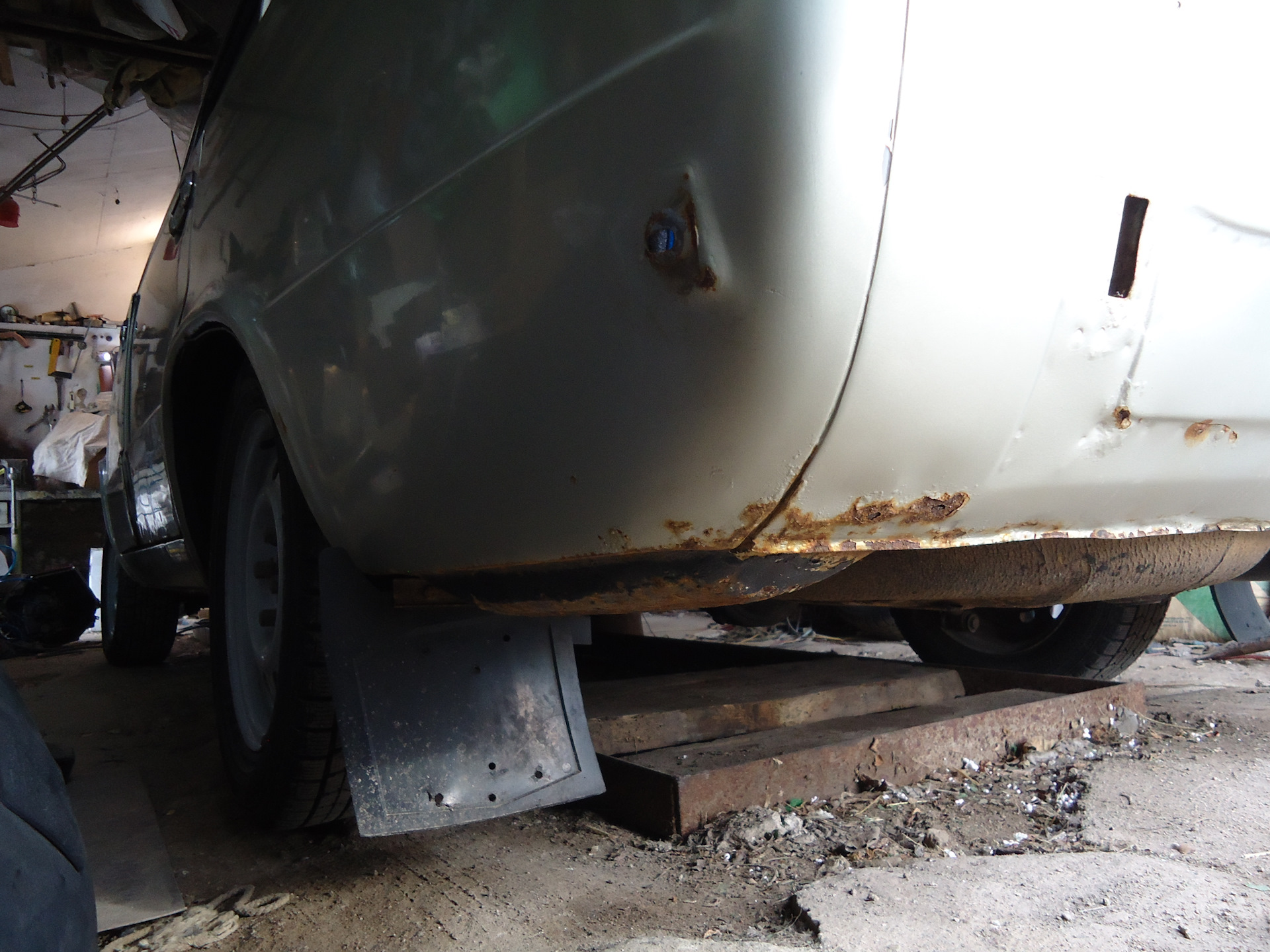

Так все печально?)

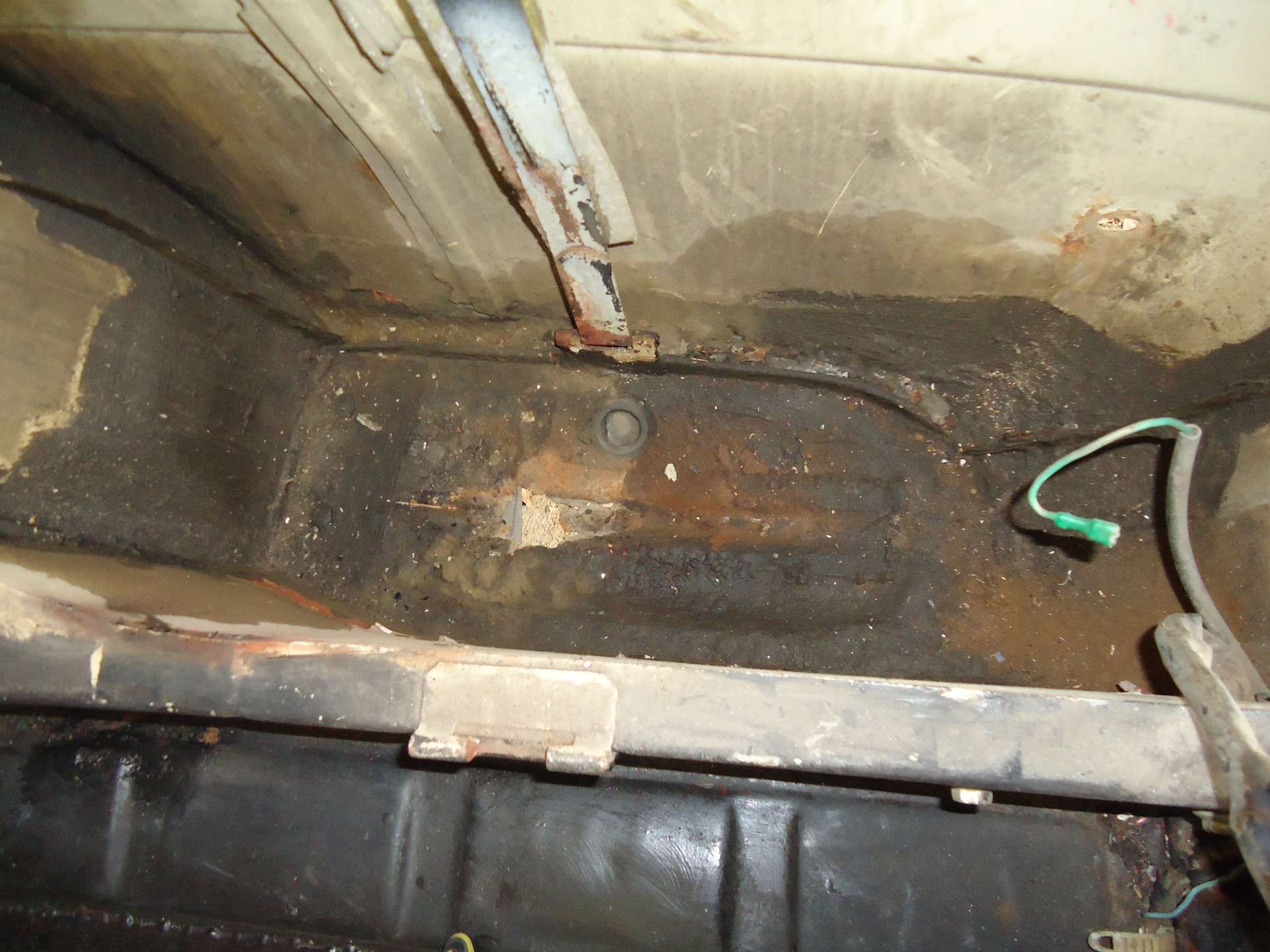

С такой обработкой днища на другой результат можно не надеяться.
Это плохо, кузову нужно в первую очередь уделять внимание ибо его варить это самое геморное.
Постараюсь убрать эти косяки свои, надеюсь не наступать второй раз на те же грабли
Фуу ремонт кузовщины! ИМХО ненавижу этим занимается) лучше подвеску всю переберу чем эти танцы с бубном!)
аналогично))) ненавижу кузовню, не благодарное это дело(
мда… работы тьма!
хватает как бы, да, не жалуюсь теперь на то что не чем заняться))

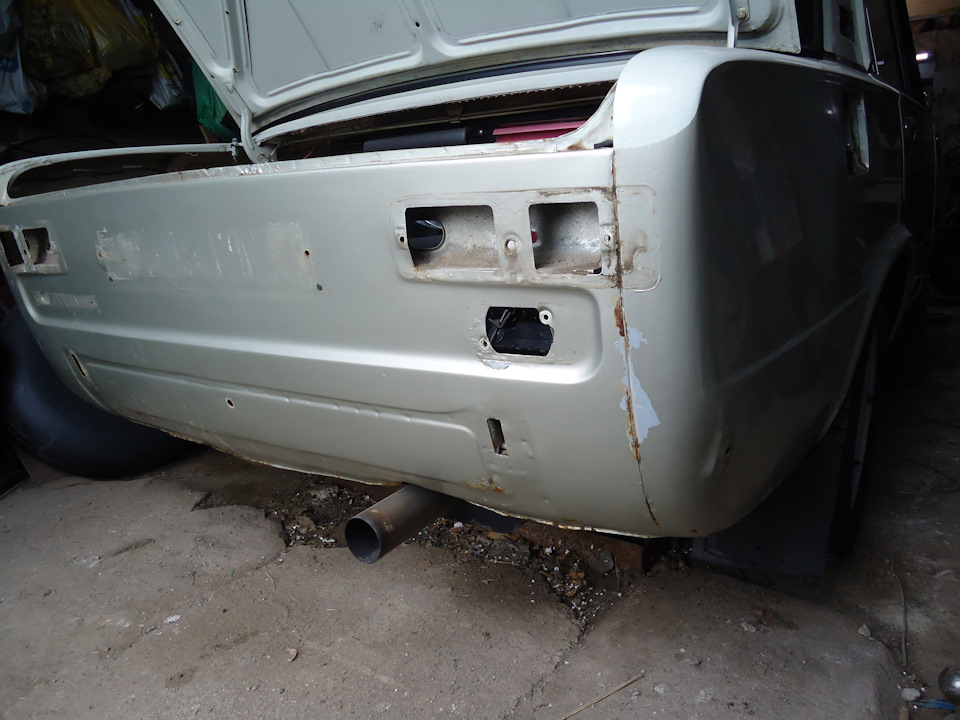

Плохо подшотовили((((
та есть такое… просто старый дряхлый металл надо было удалить тогда, а этого не сделали, вот оно и подорвало
Печально конечно, но думаю вы это исправите.
будем стараться, посмотрим что получится из этого)
Жалко…вроде а краска то свежая, и аэрография, а подготовили плохо, раз краска вздувается(((

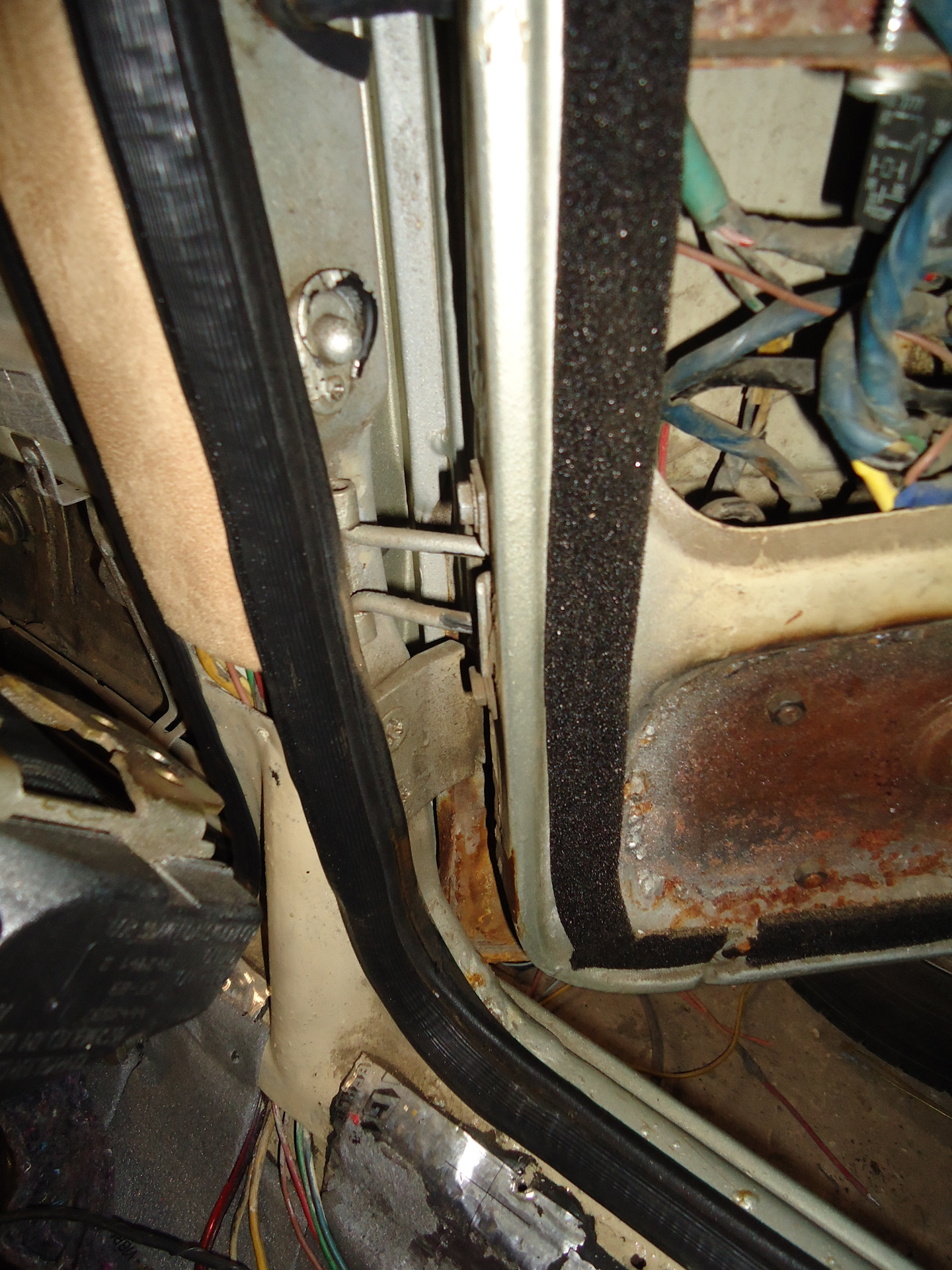

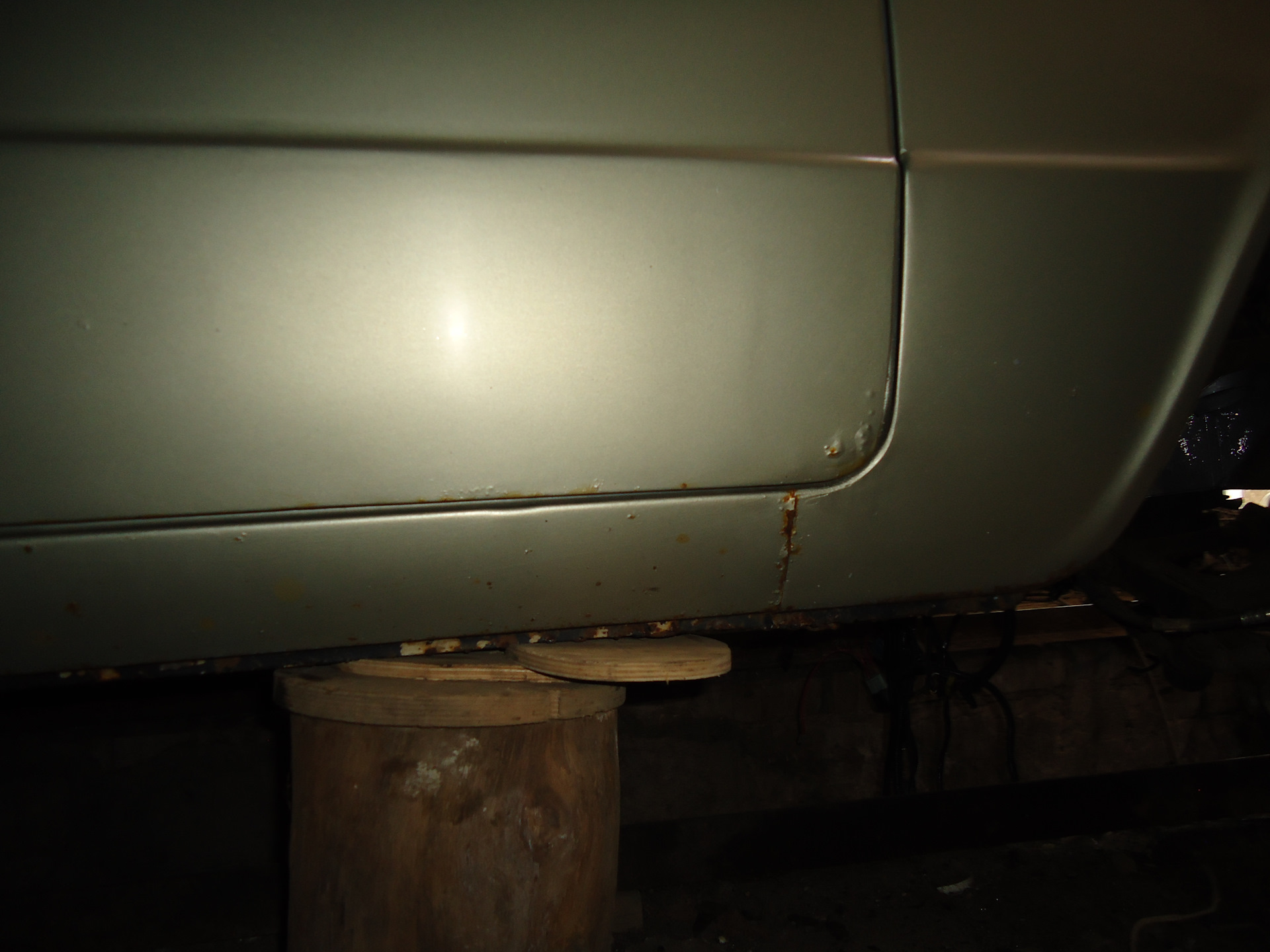

Это не соли не какие .это гараж с повышенной влажностью…

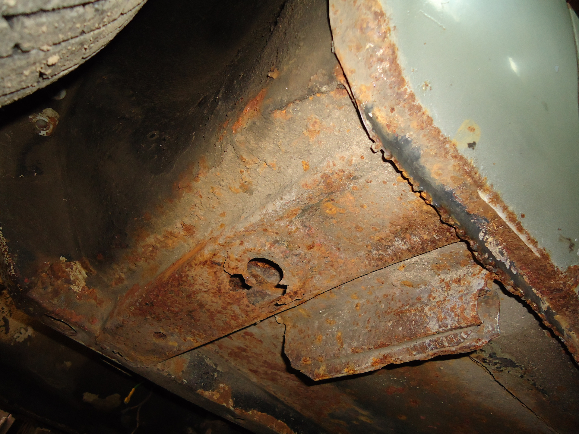

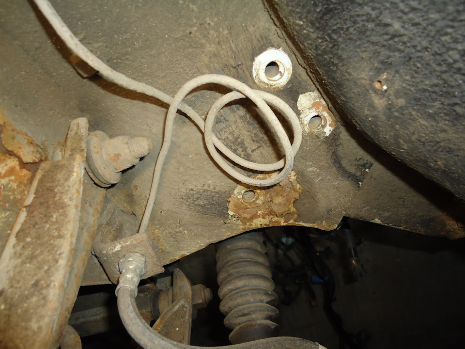

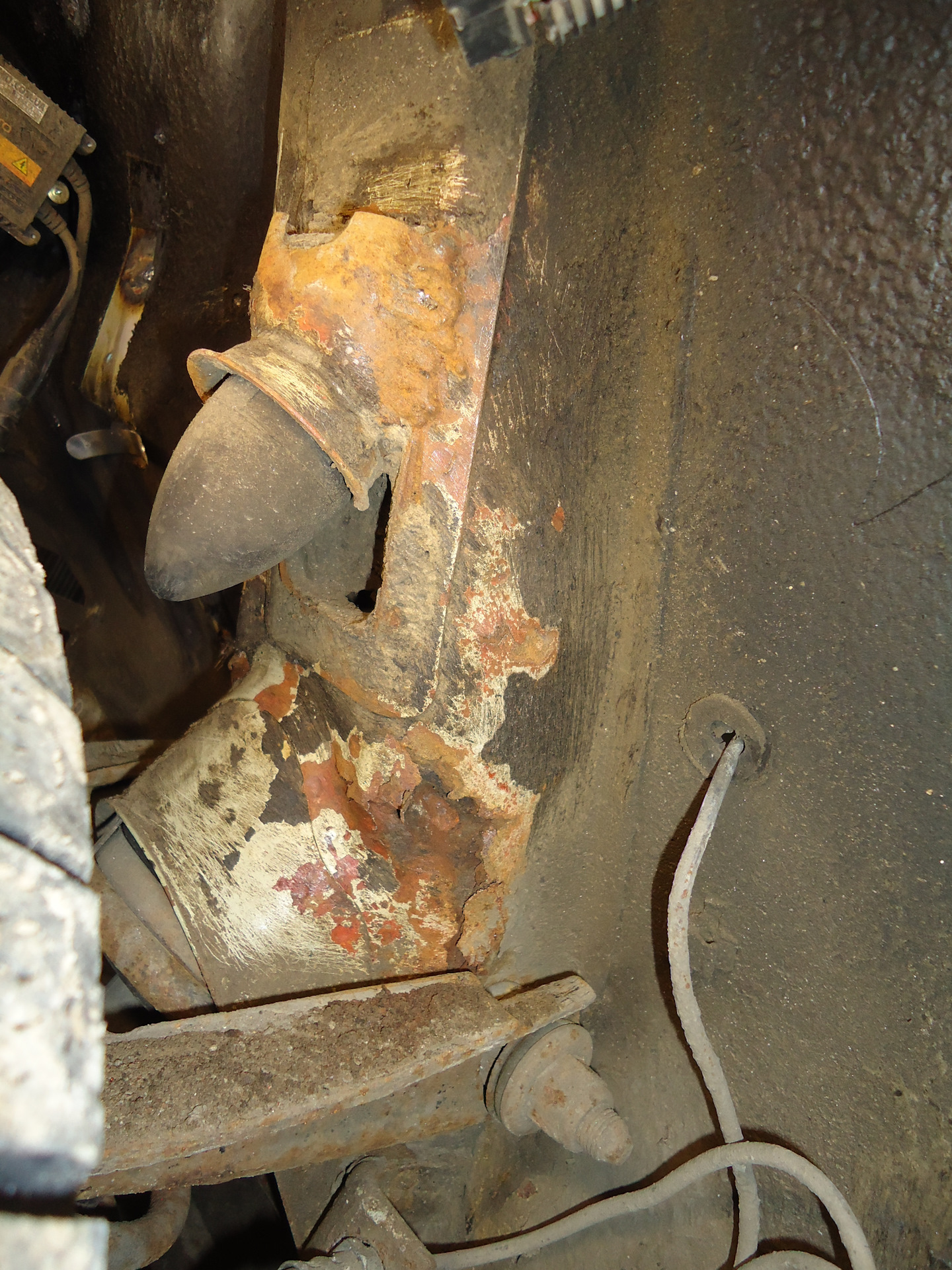

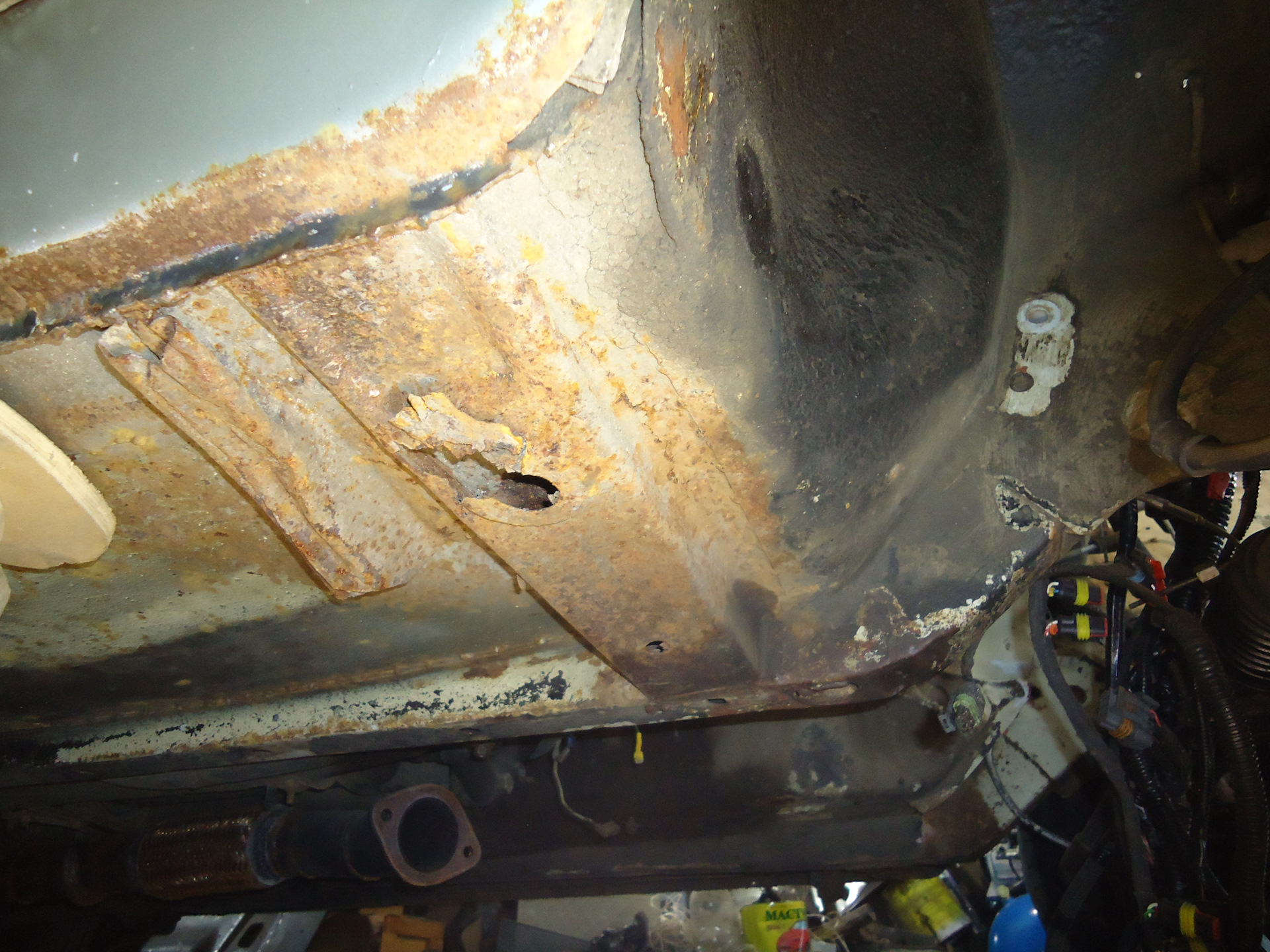

Поддомкратники с усилителями сразу меняй на евро, сам такое осенью пережил, и стойки на лобовом изнутри смотри и среднюю тоже там болячка, причем у всех
что значит "евро"?
стойки изнутри поварены давно и усилены, средняя тоже, там всё хорошо, больше не рвет, живее живых, а вот наружка подкачала… нет смысла "заливать сваркой", нужно только вырезать ржавые места и вваривать новые части… ведь прошлый раз в этих местах по наружке именно так и делали и результат на лицо…
ну ето да, а поддомкратники чашечки такие же как на 08-099 и т.д
будут чашечки) точно такие же как на 08, только с 2мм металла прессованы=) родные мне не нравятся, да и пользовался я родным домкратом лет семь назад наверное последний раз))
под родными вечно гниет, а прошлой зимой я еще их и все побил, даже задние
ну вот спереди чашечки решают как бы, но сзади конструкция не далеко уходит от истоков… просто радует то что можно приобрести нормальный маленький домкрат, а не тот дрын родной на пол багажника и то что новый домкрат не выламывает кузов, а просто поднимает машину)
у меня поддомкратники родные пострадали не от того что я садился на них где то, а просто от подкатного домкрата…=( ну и фиг с ними, всё равно они мне не нравились…)
у меня было правое переднее гнездо уже трещало когда подымал и в кузов залазило
даа, страшная фигня. ну мои передние поддомкратники приварены уже были к 1.5мм металлу, где то в 2000 годах туда вварили куски нового пола и потолще…) а задние поддомкратники вообще были получше, они почти целые, просто домкрат родной еле влазил в них, но не гнилые вообще
Это еще не самое страшное, вот у меня ужастик) А это лечится))
даа, наружка, сила не пострадала, обшивке жопа конечно=( да, есть люди восстанавливают вообще "из пепла", тут не так критично, но всё же… ненавижу кузовные работы(( я бы лучше мотор перебрал чем это…

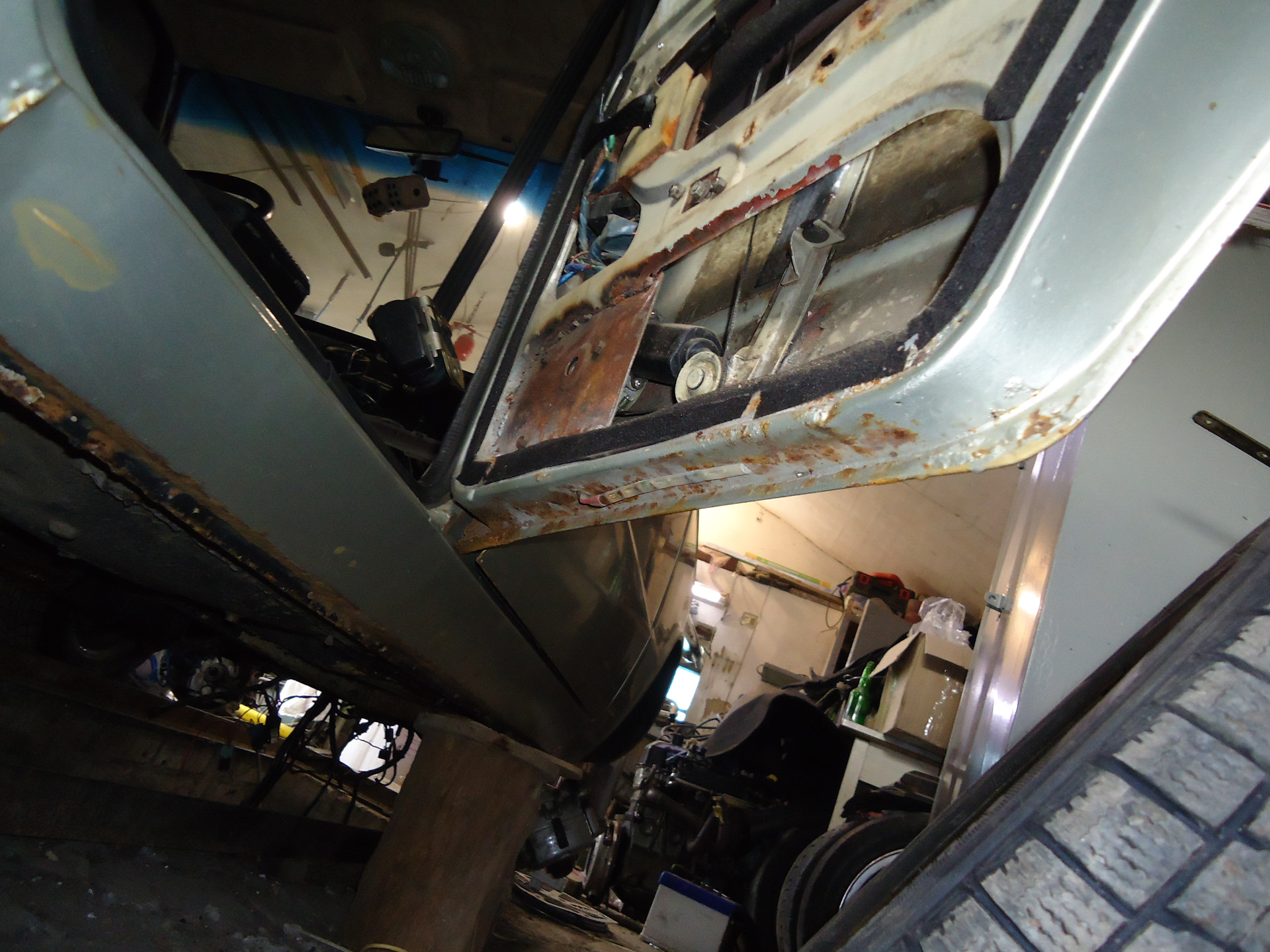

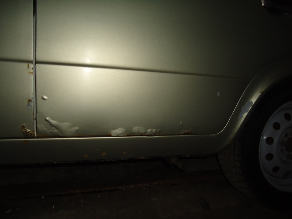

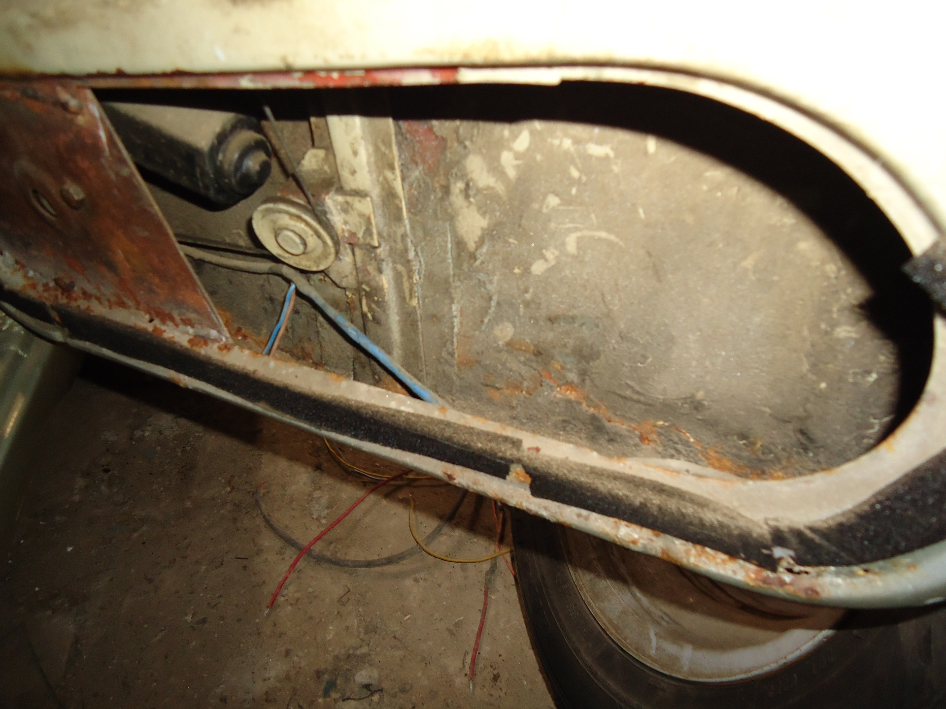

изнутри гниет… волдыри вылазят на краске
ага, кроме морды, остальное изнутри, это то что не сделал почти 5 лет назад, сейчас всё на лицо… а вот на морде от сколов лезет постоянно, достало уже.

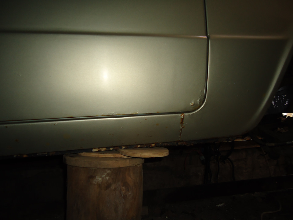

Один раз поездил зимой кузов сильно сразу приуныл. Не на каждый день все таки этот автомобиль
согласен, сам смотрю и думаю — как бы зимой на ней ездить в период когда на дороге дерьмо от автодора… после каждой такой зимы новые косяки сразу же заметны…
Зима передает привет, особый привет от солей на дороге))у меня так же сейчас)))
даа, зимы берут свое… достало уже когда только морозец ударил, а на дорогах уже сыпят песок с камнями и реагентами которые сжирают машины, и при этом сыпят прямо когда ездят машины, камни летят по всей морде, сколы, лобовуха посеченная… я покатался немного на Трафике, не выезжая на жиге, потом как сел на жигу, блин, такое ощущение что стекло не мыли пол года от пыли, хотя оно полностью чистое…
