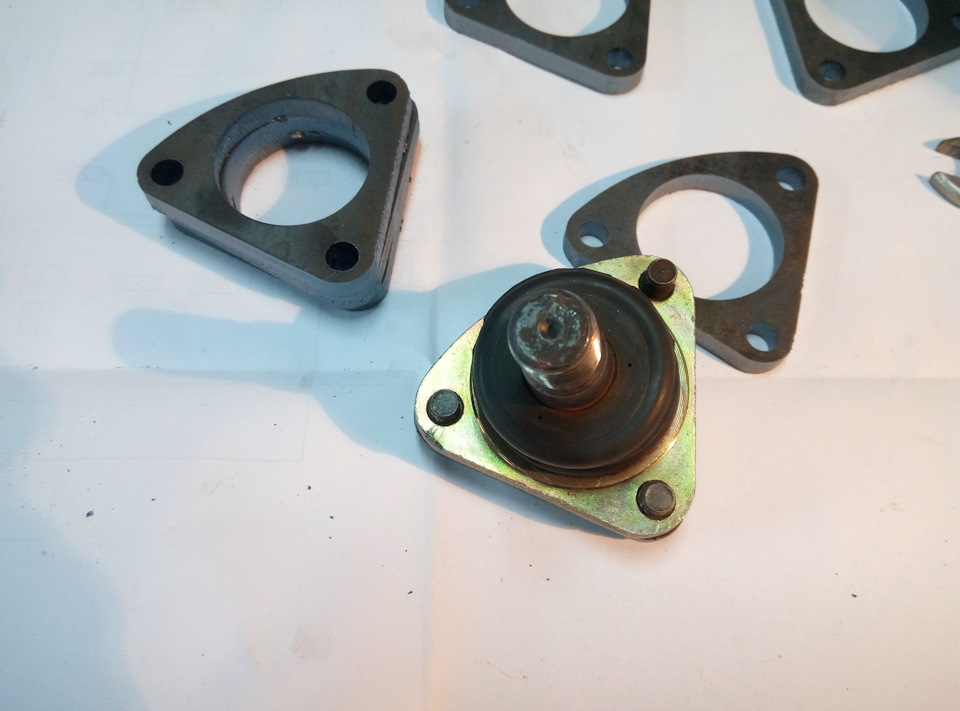

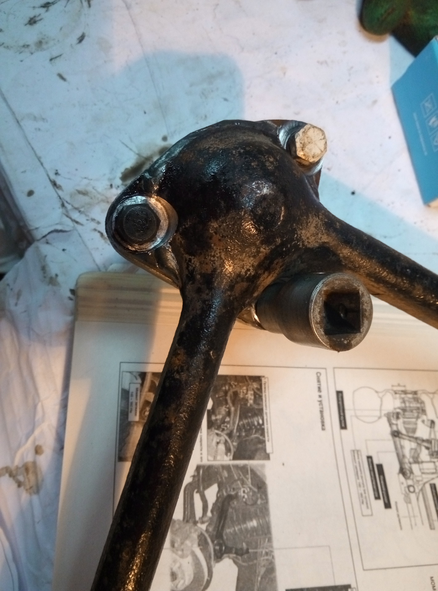

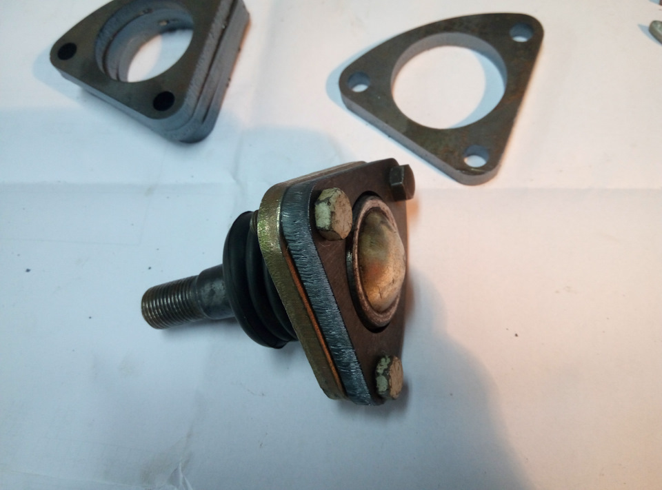

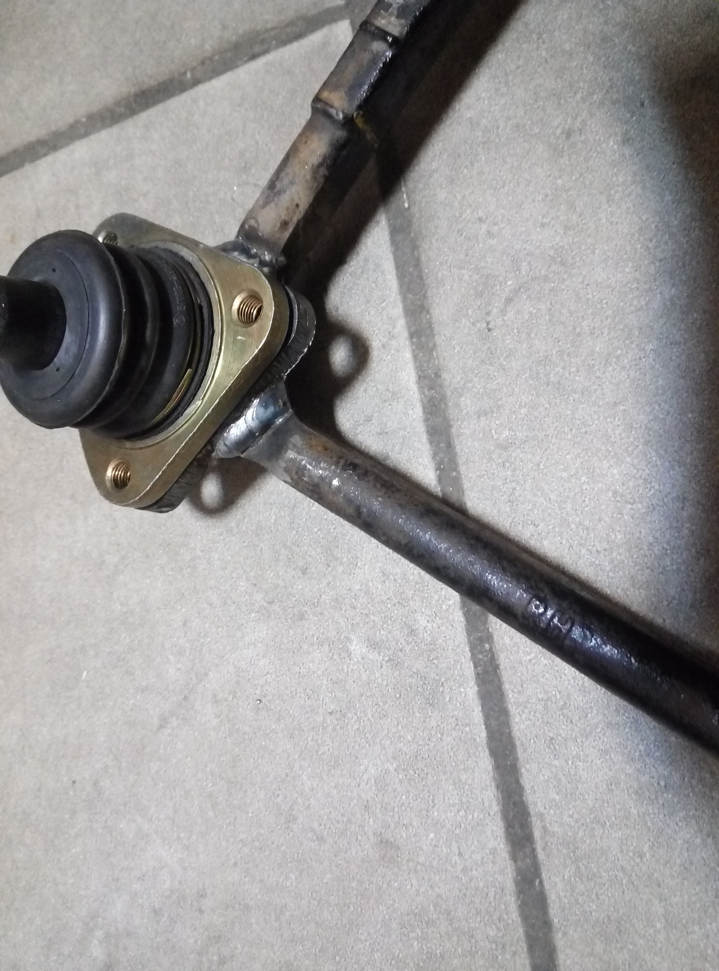

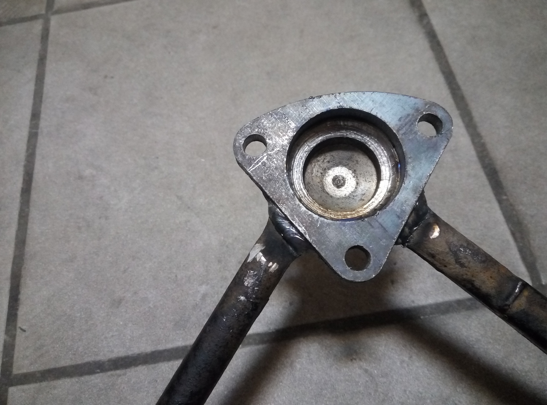

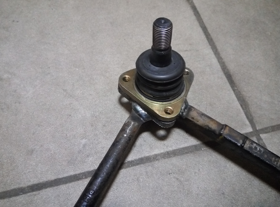

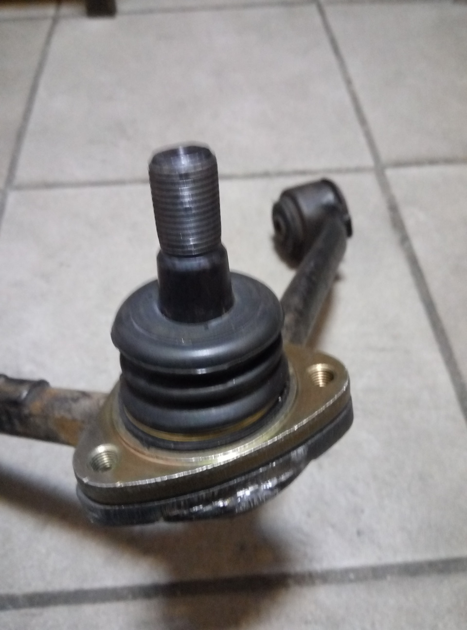

Доработал верхние рычаги под установку шаровой 3110.

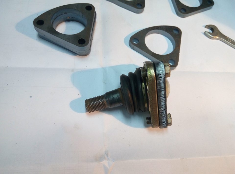

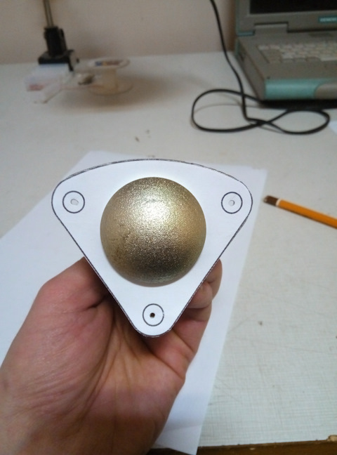

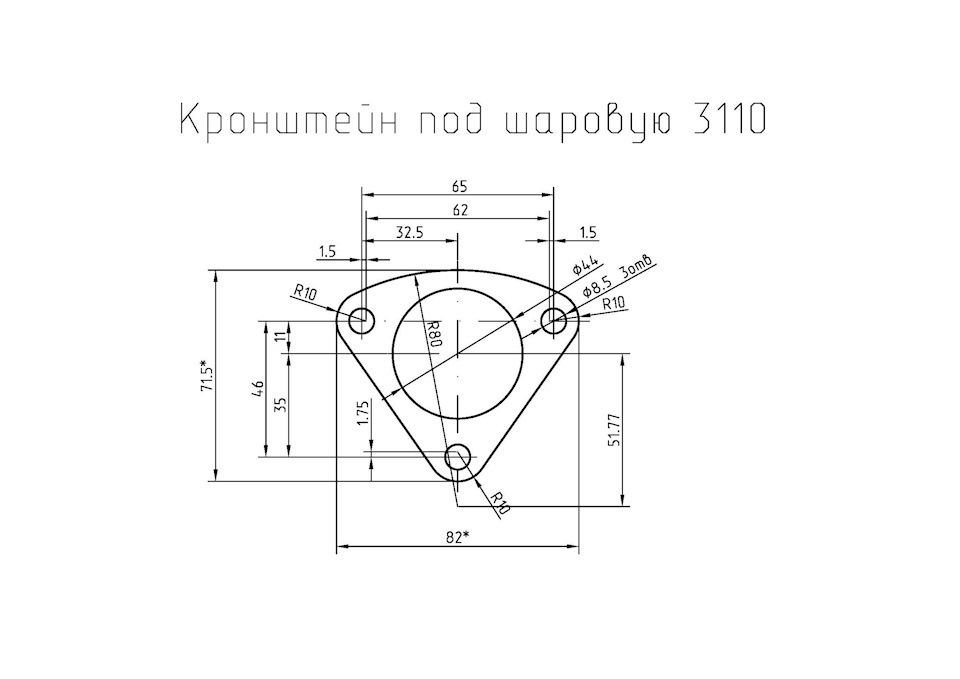

Товарищ подарил новые нижние шаровые 3110, снял с нее размеры и сделал чертеж для изготовления кронштейна.

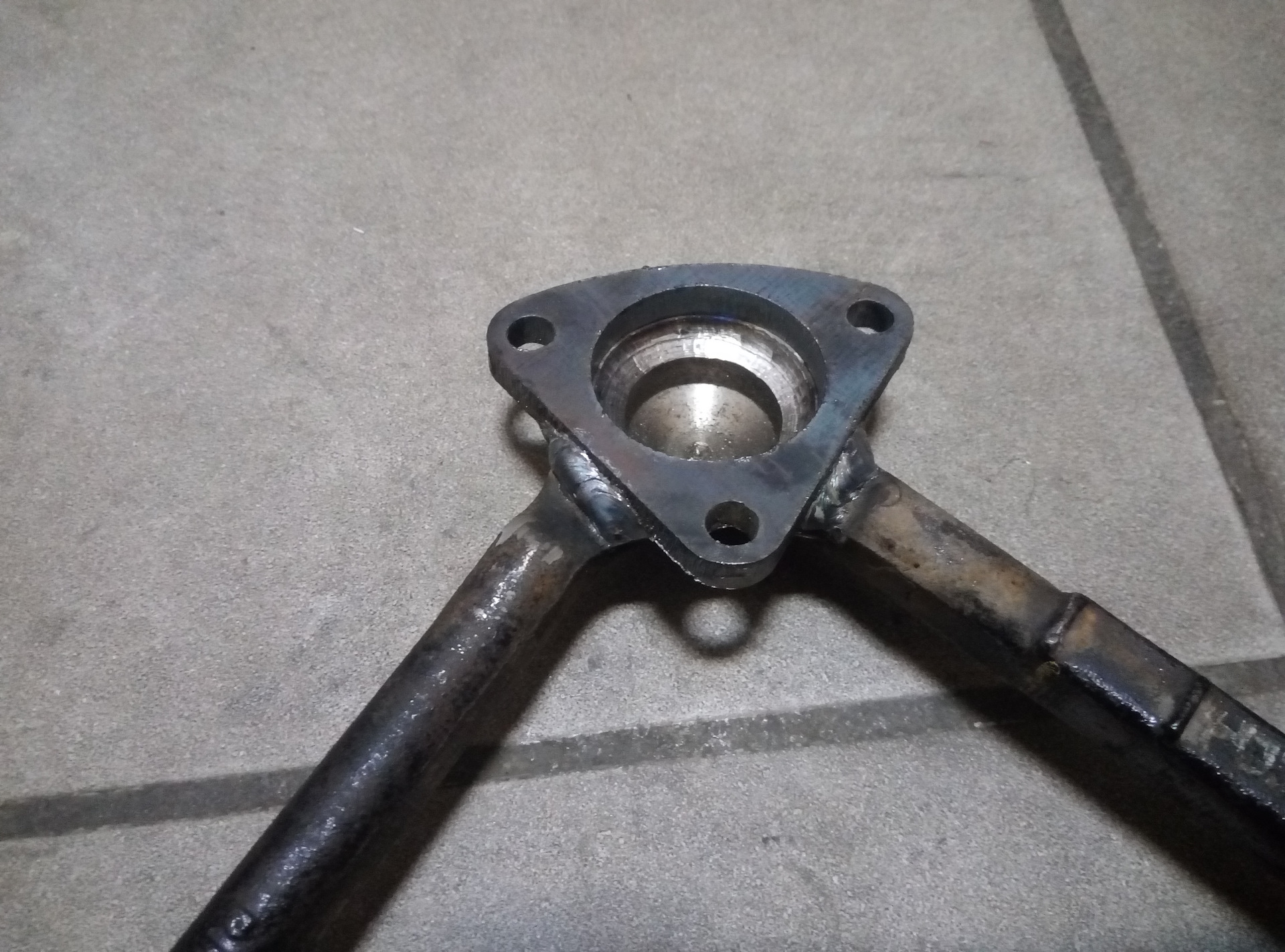

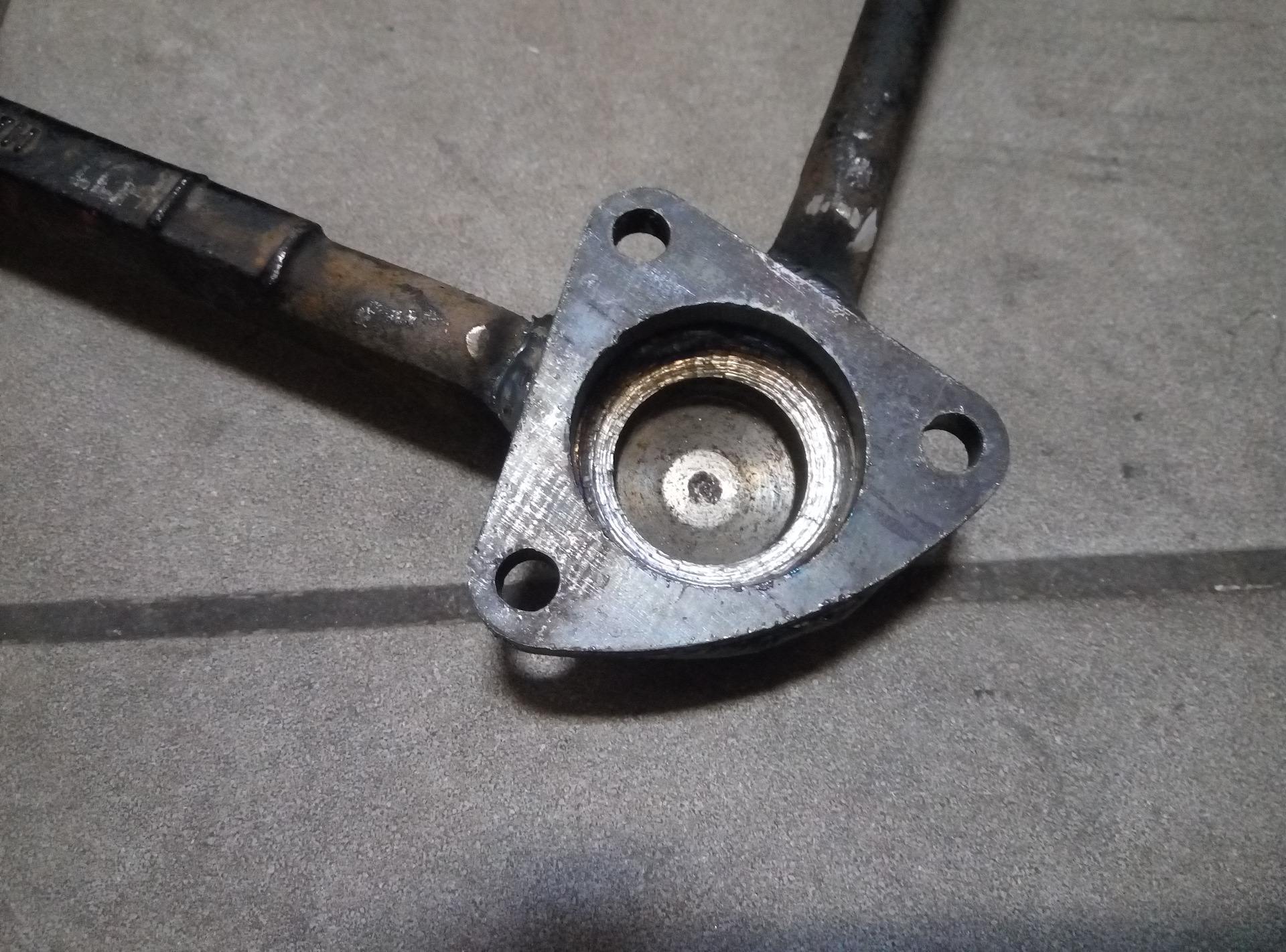

Вырезал детали из 8 мм листа приварил к рычагу.
Доработка надежна, проста и бюджетна.

Добрый день. Шаровые живут в среднем 40-50000 км.
Спасибо. Это лучше чем покупать не съемные шаровые с рычагами. А что еще при этой переделки требуется сделать (развал) или еще что то ?
Ничего не нужно делать
Отлично. Значит просто сделать такие рычаги, поставить на место и все можно забыть про замену рычагов (если саленблоки будут в норме). Только менять шаровые
Верно

Электродом аккуратно не сварить.
Полуавтоматом надо, проволокой
Чем варить площадку?
Полуавтоматом
Электрод нужен какой-то специальный?

Каков изначальный размер заготовки?
Чертеж же я пррстегнул. Смотри выше.

Привет, на чем делал площадки под шаровые? Явно не ручная работа.
Привет. Площадок наделал 10 штук из листа 8 мм на лазере.

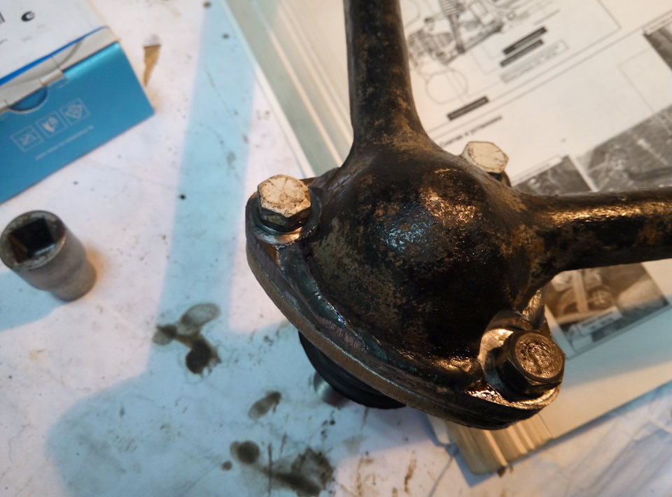

Пробег 112000 км. Верхние шаровые были изношены.
Вот думаю стоит нижний рычаг целиком снимать, проверять саленты?
