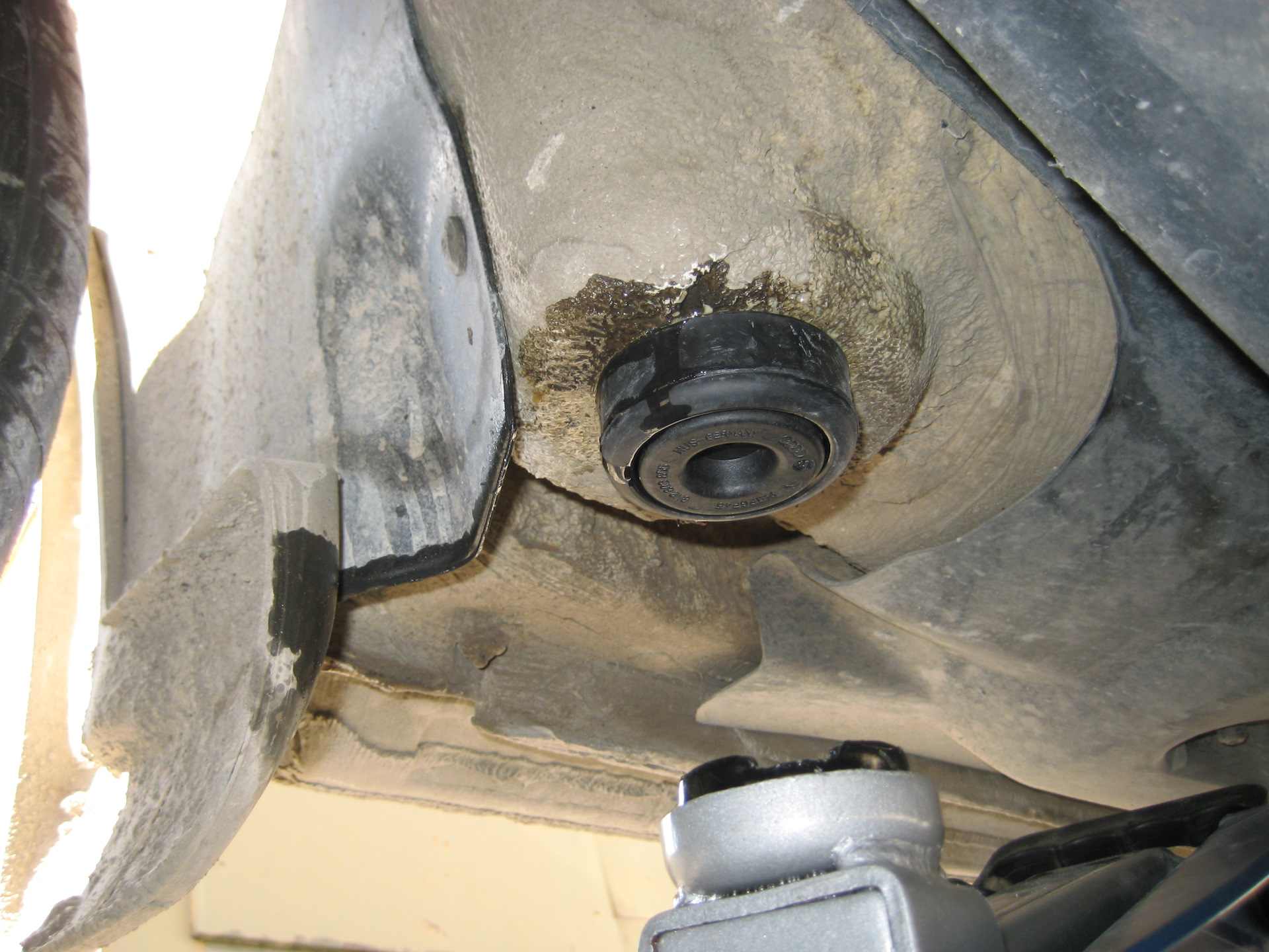

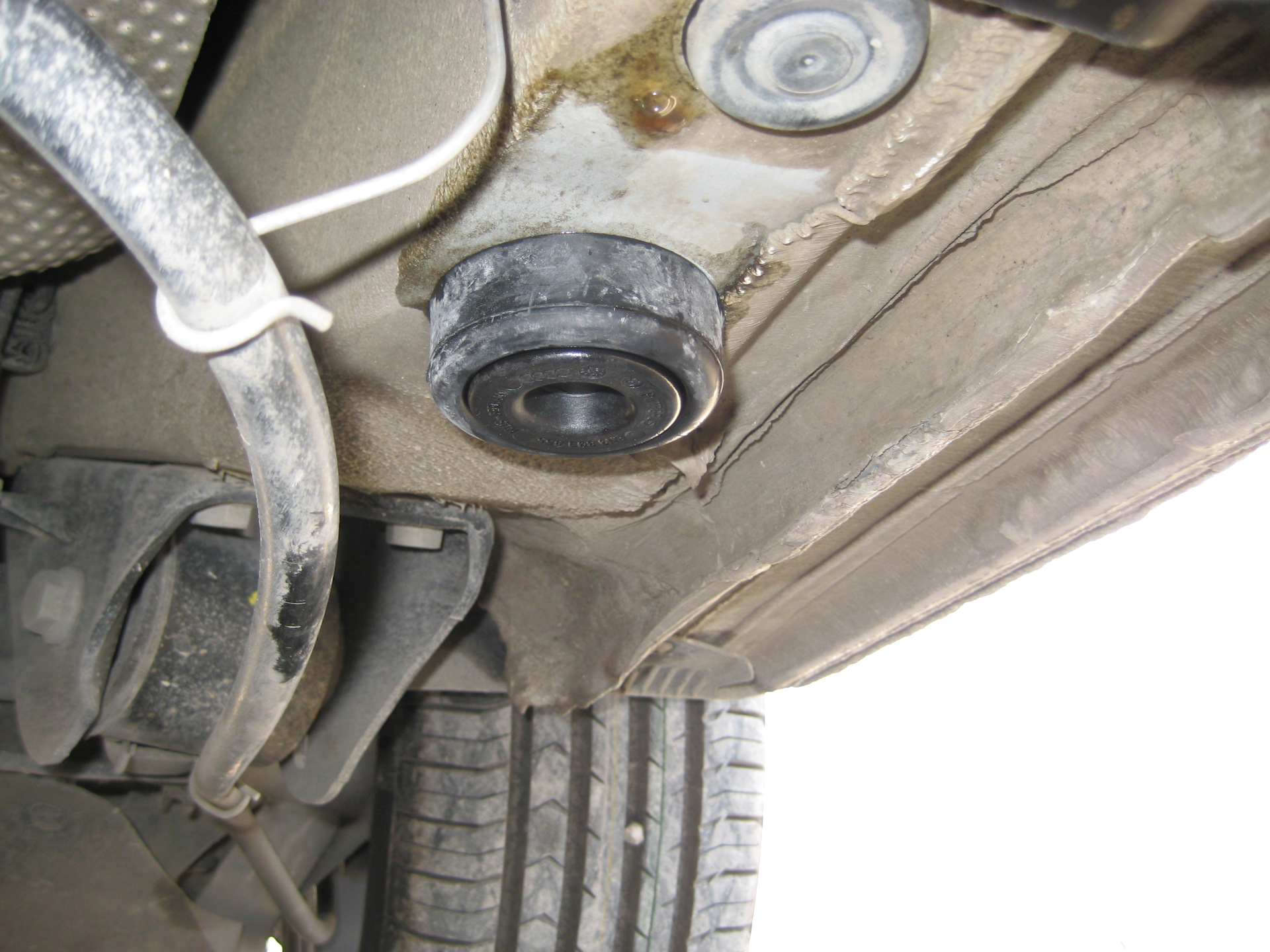

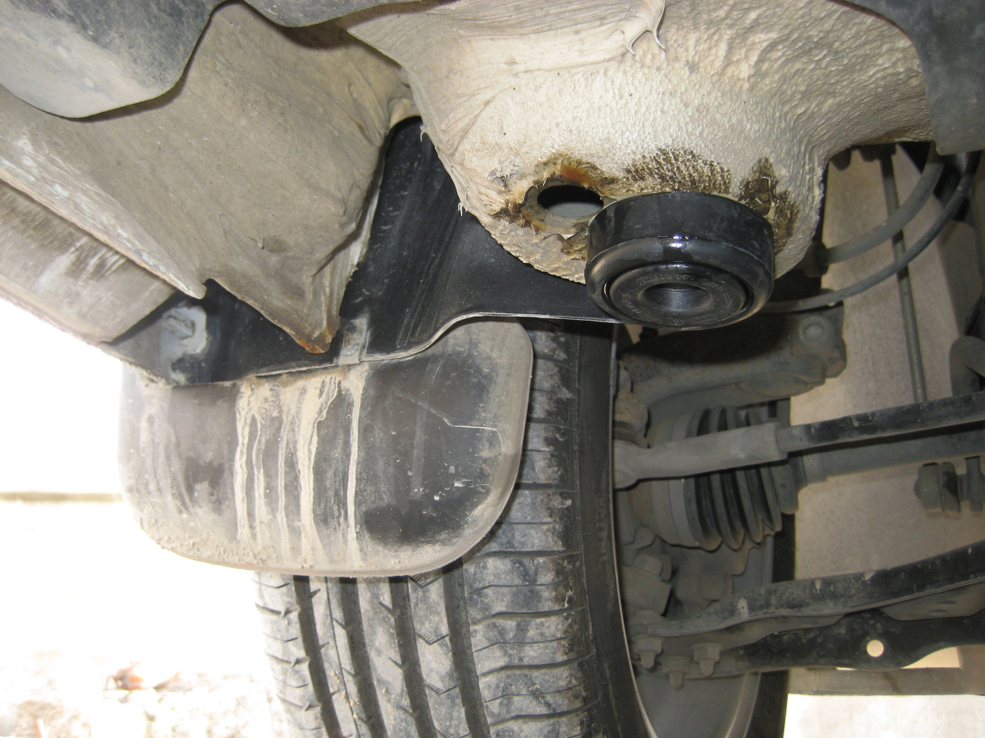

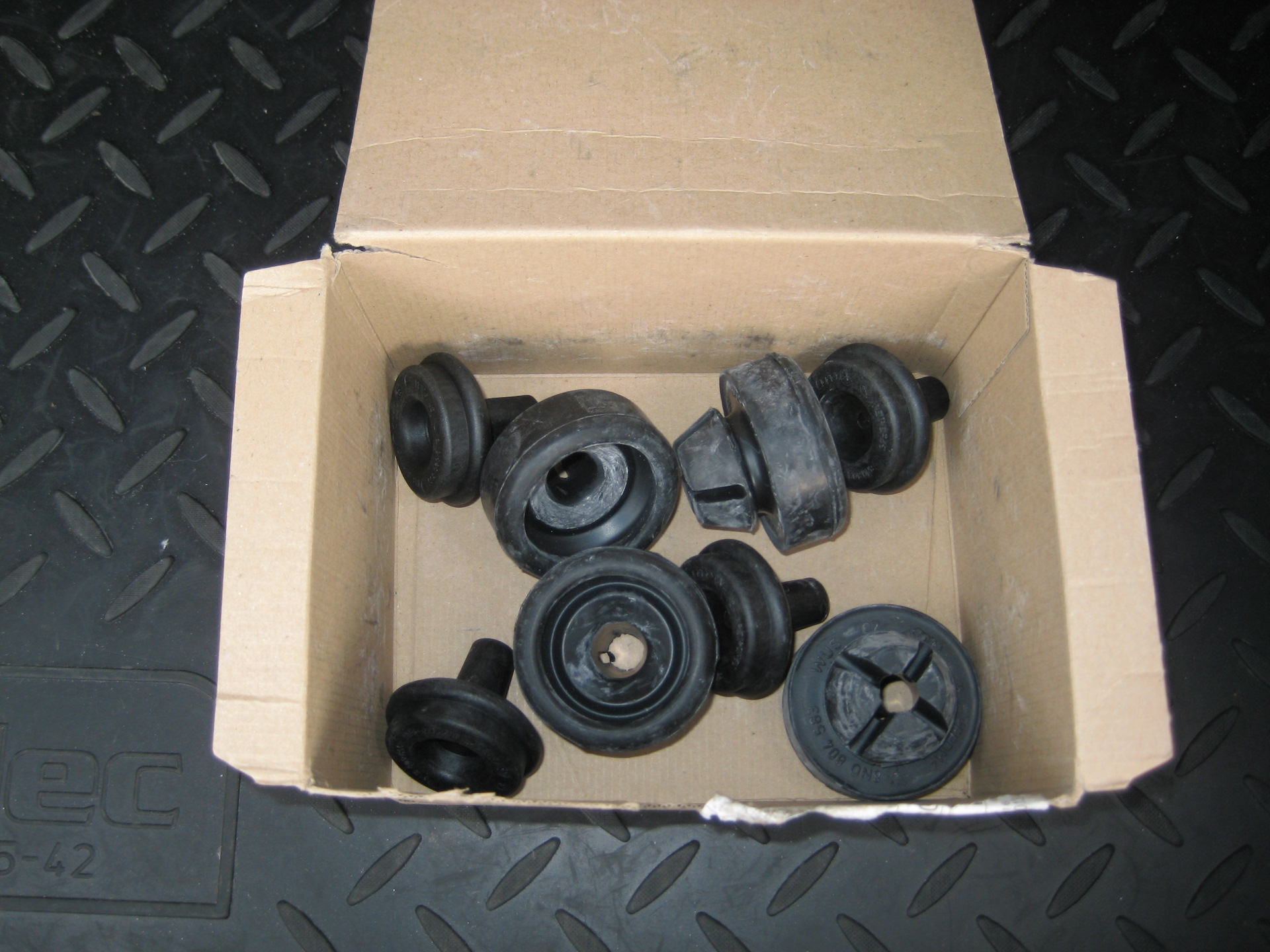

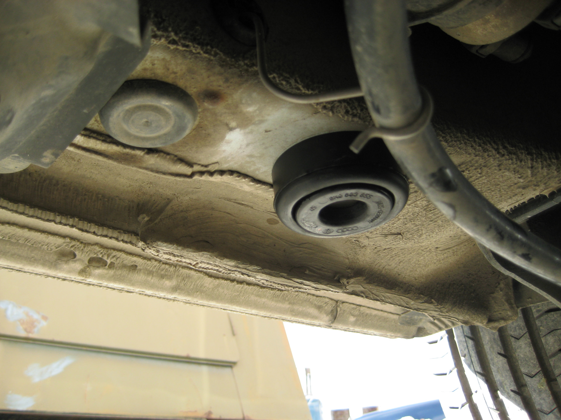

Всем привет.Решил поставить оригинальные опоры.Нужны они для подкатного домкрата и подъёмника, что бы под пороги лишний раз не подставлять. Были заказаны:
VAG 8N0 803 855 — гнездо для подъемника 4 шт.
VAG 8N0 804 583 — гнездо для подъемника 4 шт.

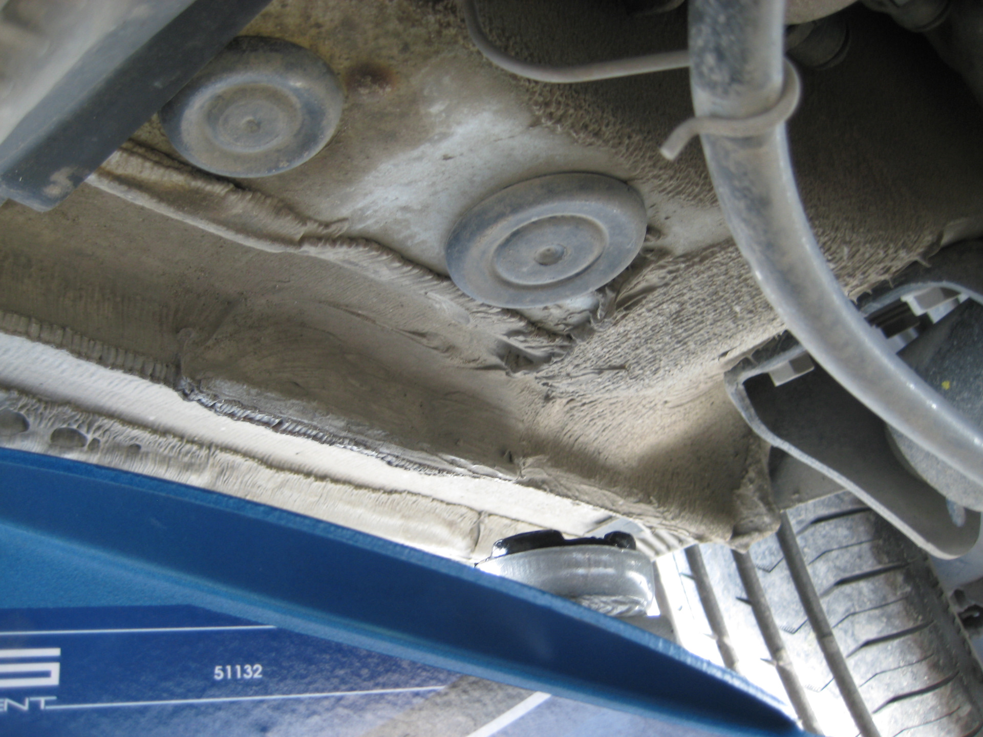

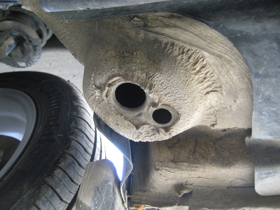

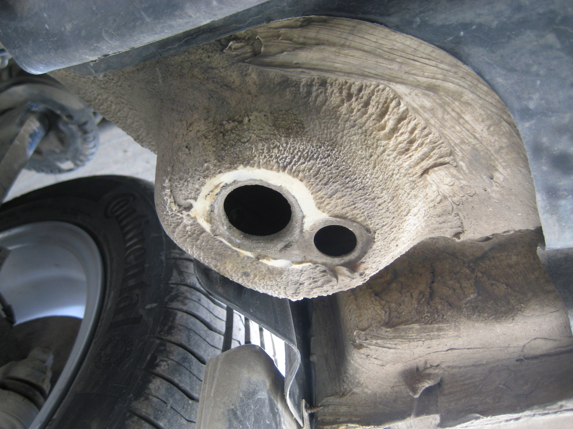

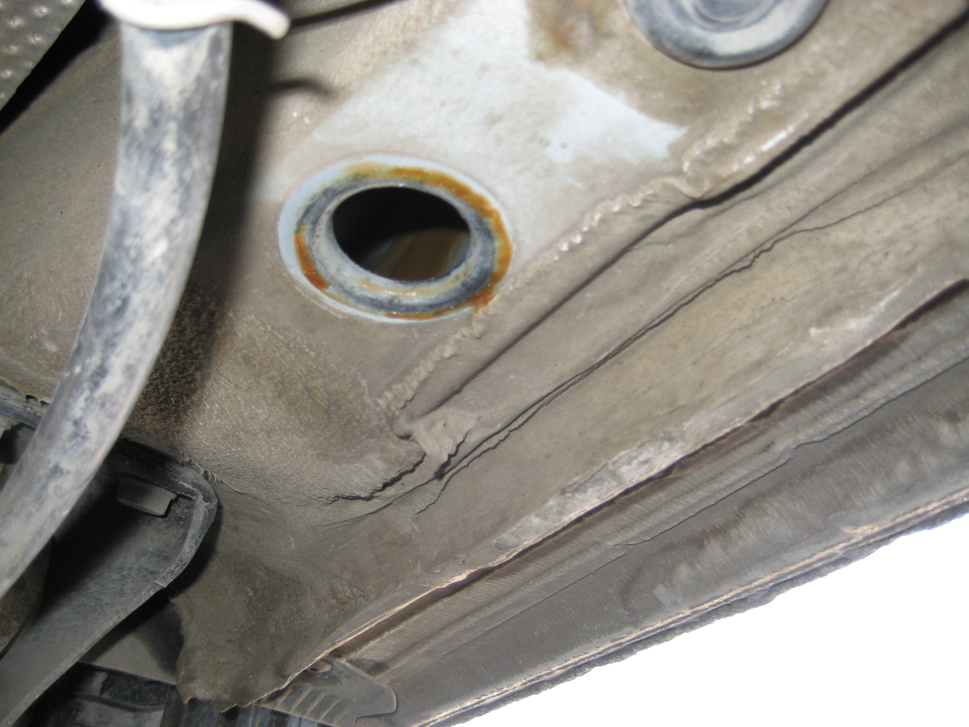

Установка заняла минут двадцать.Не много подготовил посадочные места спереди, а именно, убрал мешающие наплывы заводской шумки.

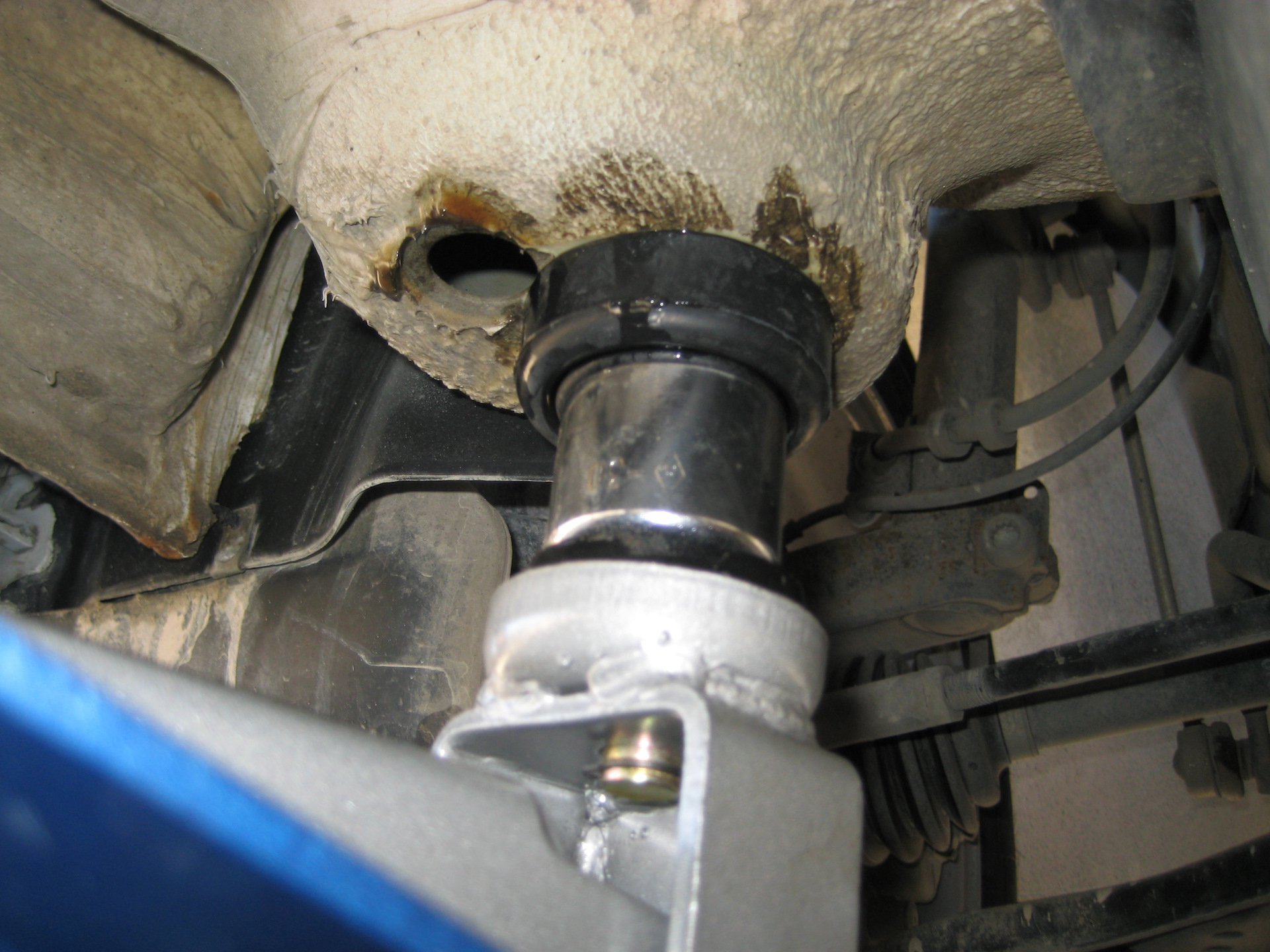

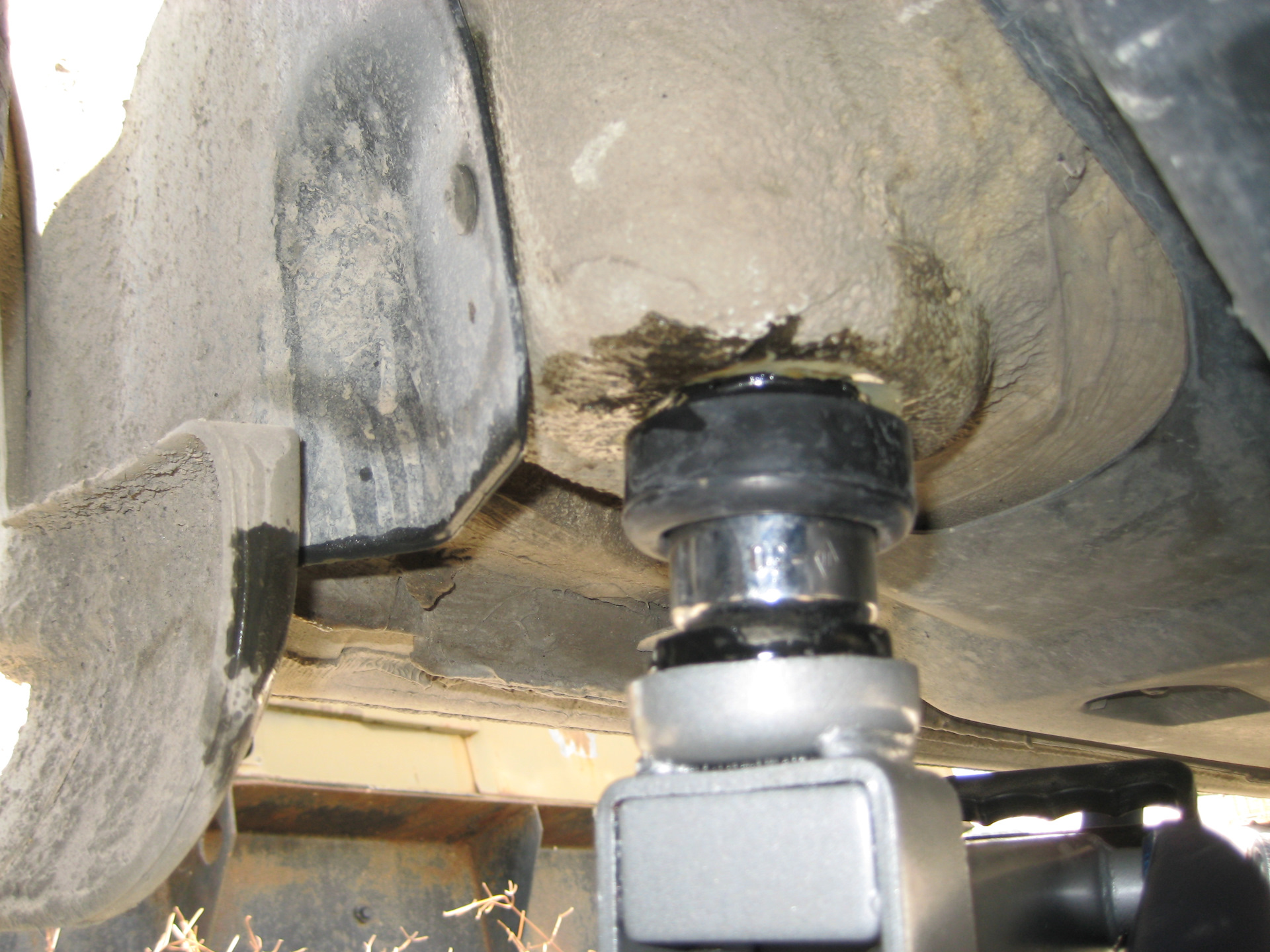

Предварительно все составляющие и посадочные места смазал VDшкой, для равномерного задавливания резиновой шайбы взял подходящую по диаметру головку на 30 из набора, ставил её во внутрь и с помощью домкрата вставил на место.
Затем вторую часть таким же способом защелкиваем во внутрь резинки.
Одна собрана.
Далее оставшиеся три опоры установил тем же способом.
Вот собственно для чего все это было сделано, что бы вот таким способом поднимать авто.
Результатом доволен, считаю доработку полезной.Всем желаю удачи.

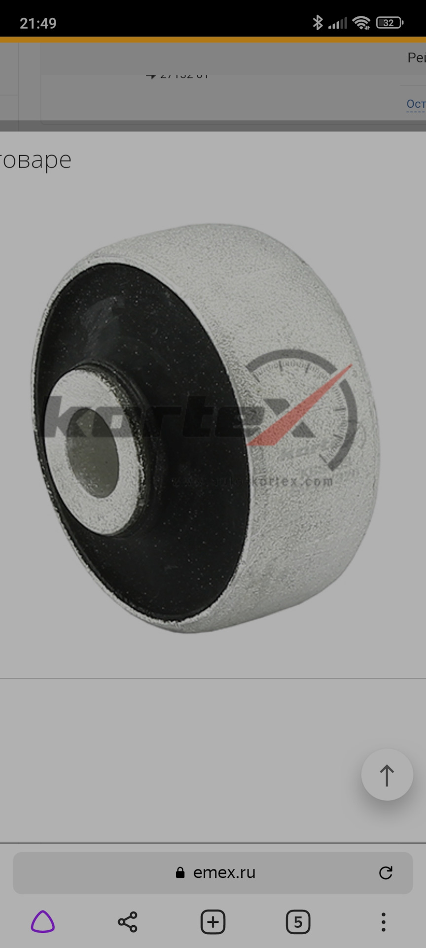

По штучно, согласен ценник конский, есть аналоги, вот на пример Kortex
KBS433
Kbs433 поисковик пишет, что это салентблок. А не опора.

под стандартные заглушки можно ли ставить деревянные бруски для того, чтобы опустить на них авто?
Можно
Привет. На Шкоде рапид такие же дырки ? Можно на нее тоже найти? А ты точно уверен что эти места усиленные и подходят для поддомкрачивания? За порог не хочется поднимать антикор слететь может от обычного домкрата.
Нужно смотреть есть ли такие отверстия на рапидах, думаю есть, места усилены специально для подъемников

Я так понимаю, что домкратить можно без резиновой шайбы, упираясь железной тарелкой в эти опоры, или лучше с резиновой шайбой?
они как бы и не обязательны, шиномонтажники подставляют свои домкраты в эти места, но у них резиновые шайбы стоят, что бы не покозать днище, а так дело хозяйское, заводом не предусмотрены

конечно, пороги рассчитаны под домкрат, это просто доработка

не соскакивает? Или дополнительную опору покупал на пятку домкрата?
да нет, ничего не покупал. все ок
