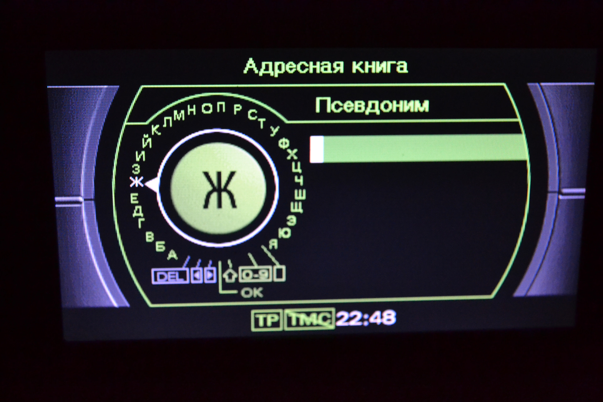

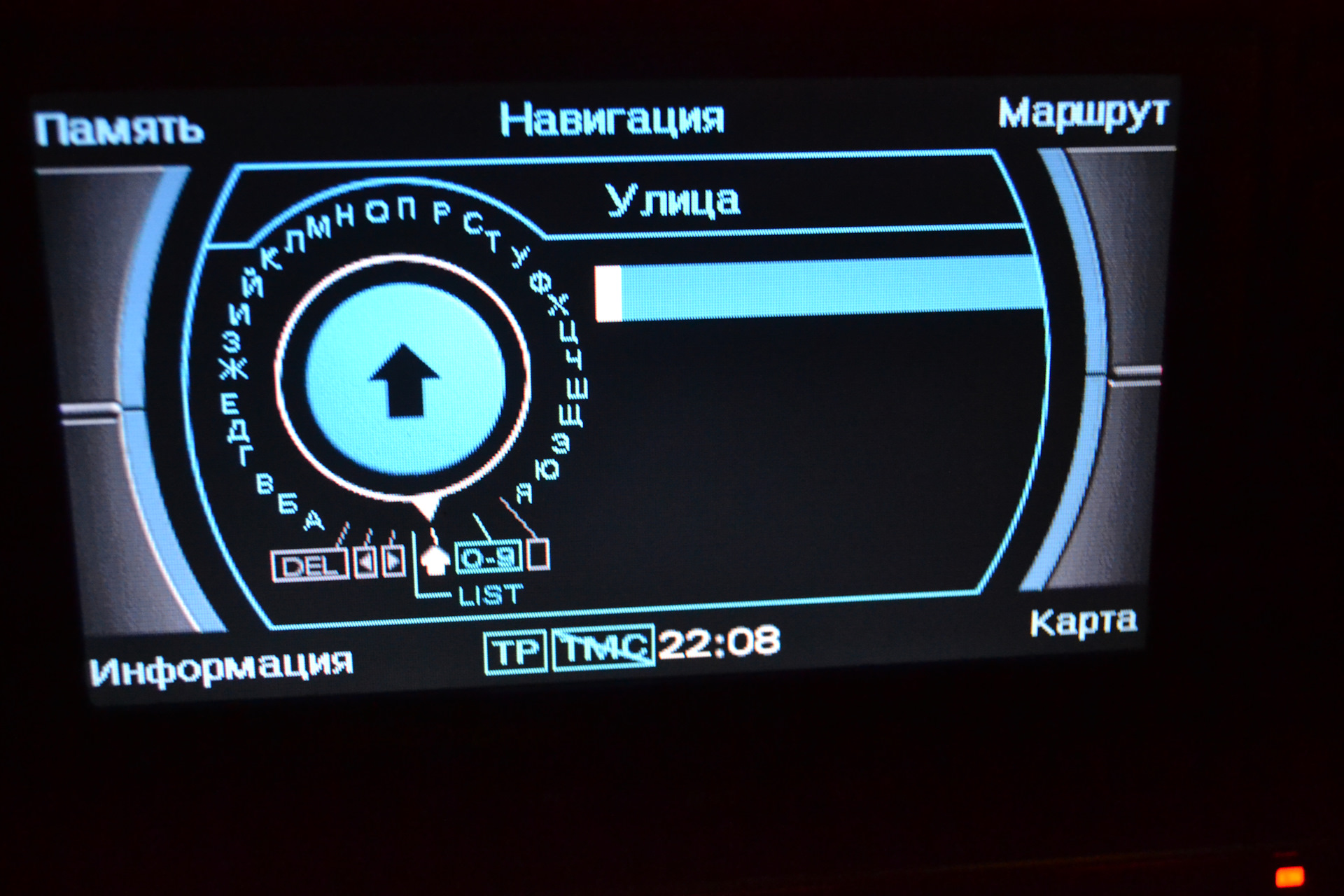

Во-первых, немного подправил прошивку. Изменил выбор русских букв при вводе города, адреса и т.д. Раньше, чтобы добраться до кириллицы, надо было перейти на цифровую клавиатуру, а потом нажать шифт (стрелку вверх внизу круга). Плюс, если город или улица включала в себя буквы А, Б или В, а они находились вместе с английскими буквами, процедура перехода туда, обратно занимала много времени, и без того не слишком удобный ввод, превращался в мучение.
Сейчас сделал по-другому. Вместе с английскими буквами оставил буквы Ъ, Ы, Ь как наимение часто используемые. А остальные русские буквы сделал вместо маленьких английских. В итоге, чтобы переключится с английского алфавита на русский — нужно просто нажать на шифт (стрелка вверх внизу круга).
Кроме того, немного подправил шрифты букв на круге и в центре круга, чтобы все было по центру и красиво.

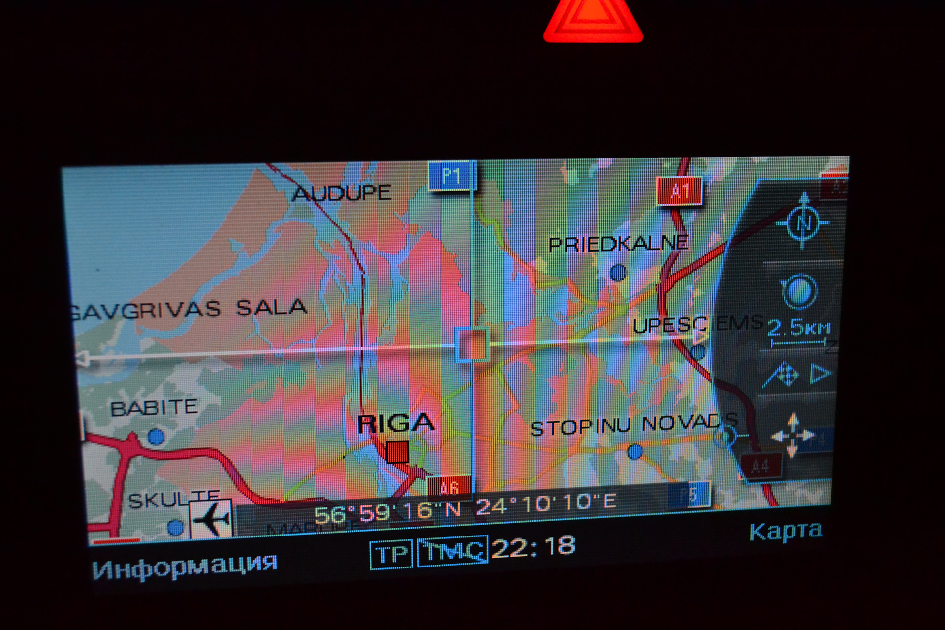

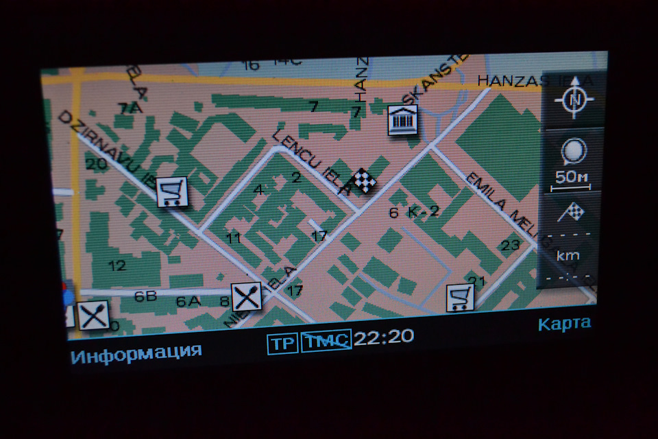

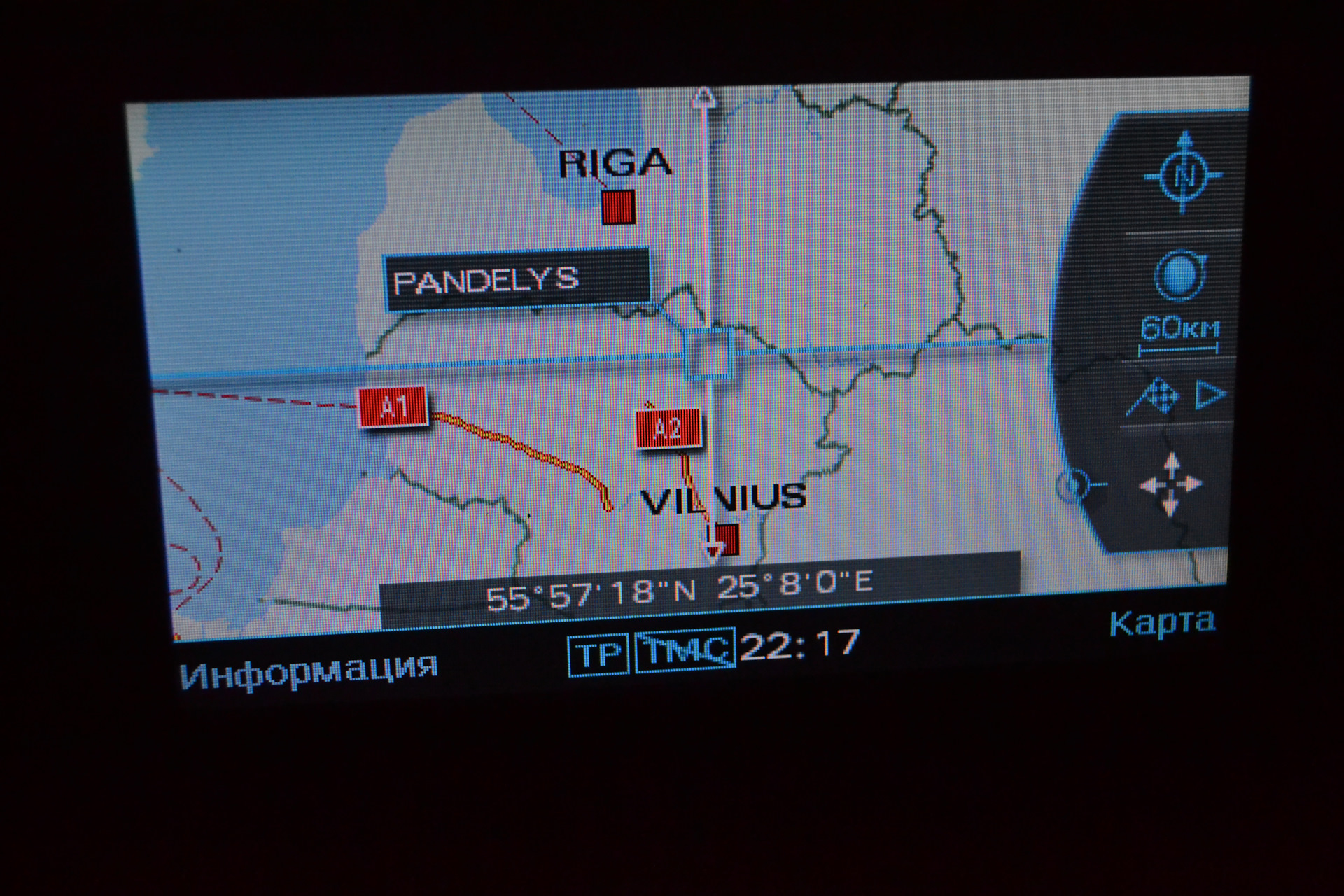

В-третьих, неожиданно оказалось, что в восточной Европе еще ездят машины с RNS-E и им тоже нужны карты )). Хотя для их стран существуют оригинальные карты от Ауди для RNS-E, я их немного доработал (карты). Добавил туда русскоговорящую тетку и добавил силуэты и номера домов. Получилось достаточно симпатично, стандартные карты уж слишком скучные.
Поэтому, жители Латвии, Литвы, Эстонии, Польши, да и жители России тоже (кто-то же ездит за границу), если есть желание приобрести данные карты — обращайтесь в личку. За основу взял карты 2016 года DVD3 (8P0060884CG EU3).
