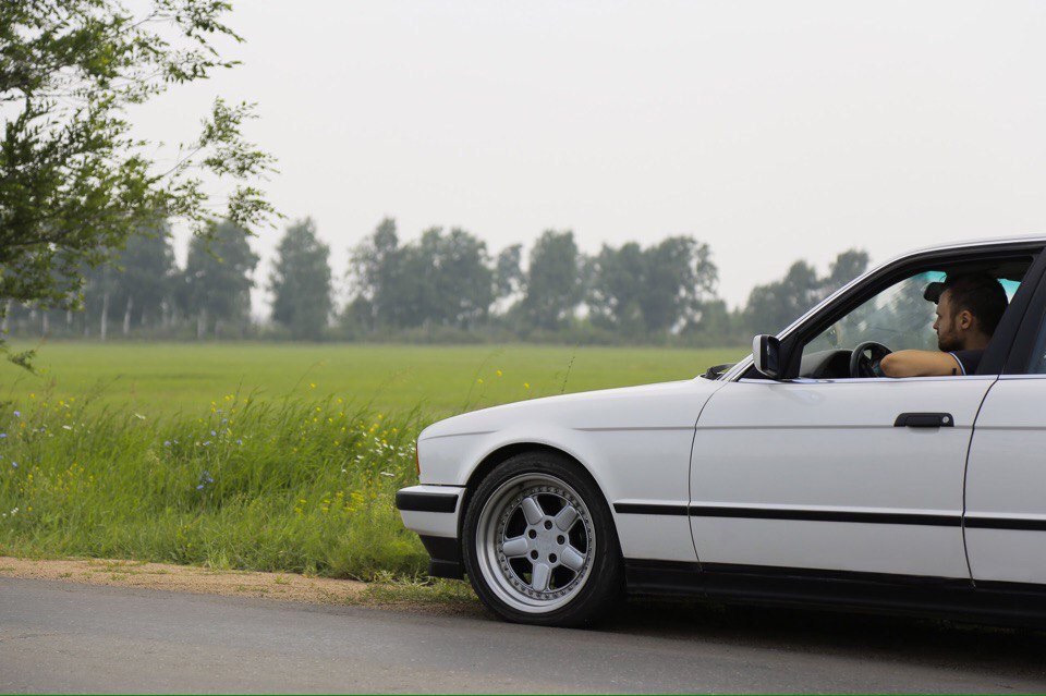

Привет всем. У меня сегодня выборы! Казалось бы очень радостная весть и весь день думаешь об этом, но у меня мысли совсем о другом. Время 14.45 и я вот пришел домой завтракать обедом. А все почему? Да потому, что наконец то BMW 540i стоит в гараже!
Сцепление в самом начале, легкое, после Гелендвагена, немного непривычно на облегченном маховике трогаться в городе, но блин как она едет! В скором времени напишу серию БЖ, в которых распишу особенности установки M62B44 на BMW e34 с проблемами, которые встретил я, особенности свапа МКПП M60B30 на M62B44 с размерами и артикулами запчастей.
Главный вопрос на сегодня — что делать с мозгами АКПП при переходе на МКПП. Гирлянда ошибок на приборке скоро начнет меня бесить.
Ах да, выборы. Врятли смогу всем ответить спасибо за голос, знайте, что я благодарен каждому. Было бы удобнее, если бы я мог пожать руку каждому. Лично мне понравилась ГАЗ-24. V8 это V8 :)
К сезону готов, на дачу есть на чем ездить. До связи :)
