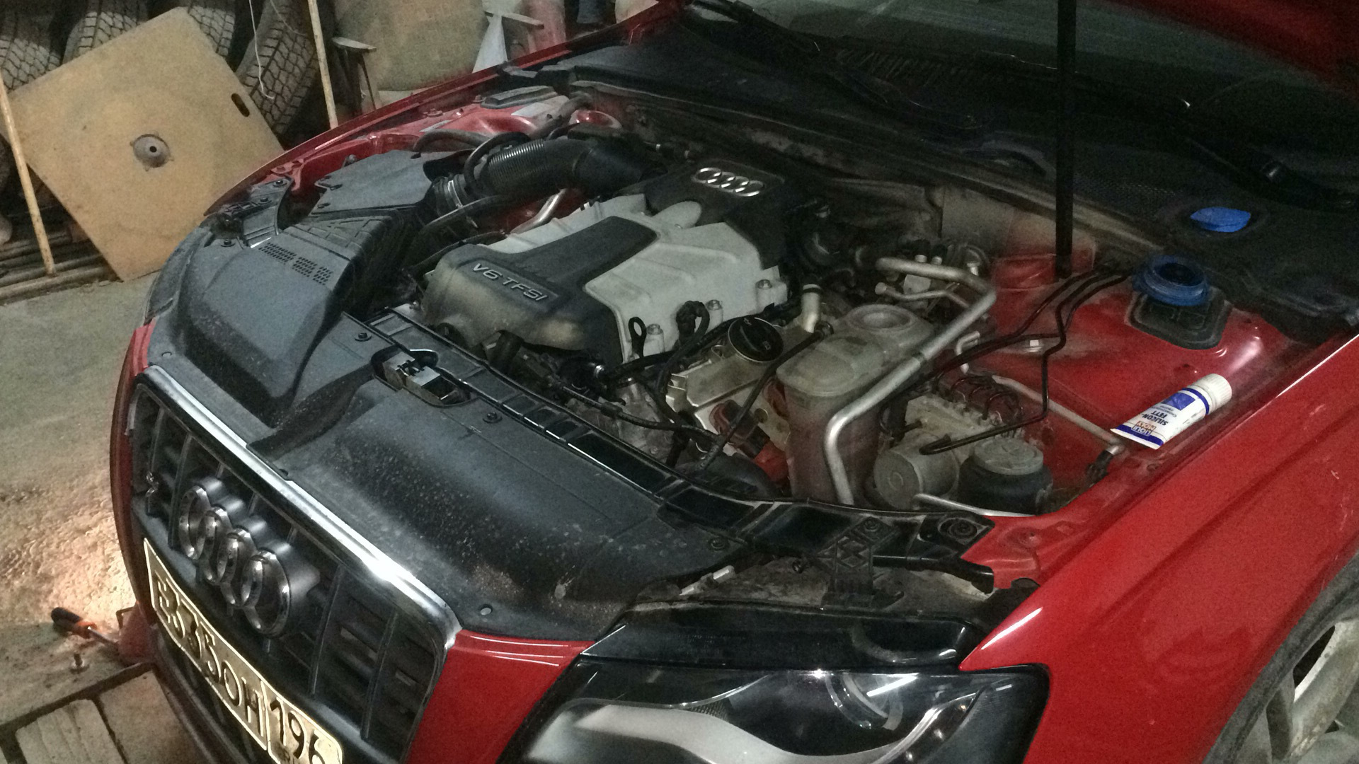

Привет!

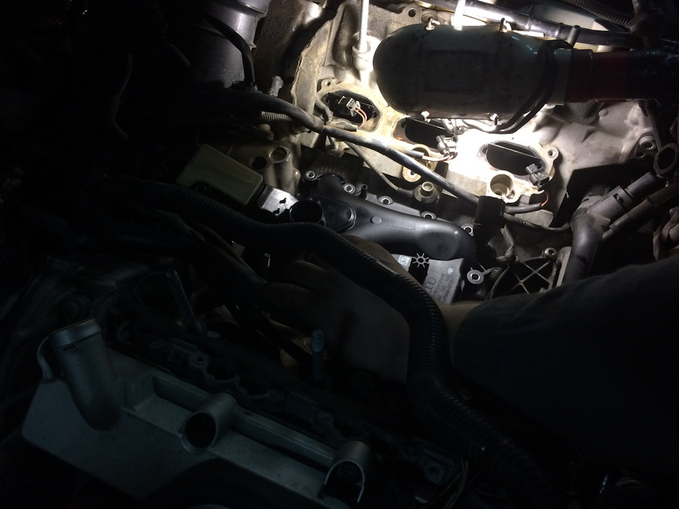

С момента покупки машина подъедала масло в объеме литр на тысячу километров. Одним из решений этой проблемы на дорестайловом двигателе 3.0 TFSI может быть неисправный маслоотделитель (либо задиры, но это совсем другая история). Кроме того, масло уходило через рассохшиеся прокладки клапанных крышек.
Решено было сразу произвести замену двух причин повышенного расхода.

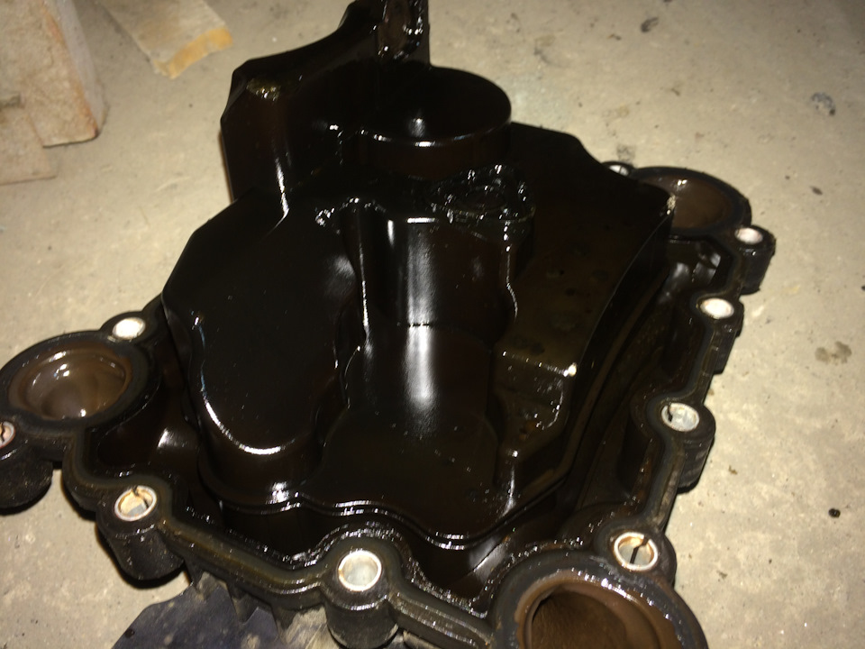

Для замены маслоотделителя необходимо следующее:
06E103547AB Маслоотделитель последней ревизии
N90316801 Уплотнительное кольцо для трубки антифриза
34700 Антифриз G12++ концентрат (1,5л. на доливку)
06E998907E Рем комплект форсунки 7 шт. (при замене одну фторопластовую втулку испортили, так что берите одну "про запас".
WHT004793A — 2 шт. Уплотнительные кольца на трубку от маслоотделителя к компрессору.
По желанию:
079 129 717 B — 6шт
079 129 717 D — 6шт
Это уплотнительные кольца на впускные коллекторы, сверху и снизу. Мои были в нормальном состоянии, но я решил поменять.

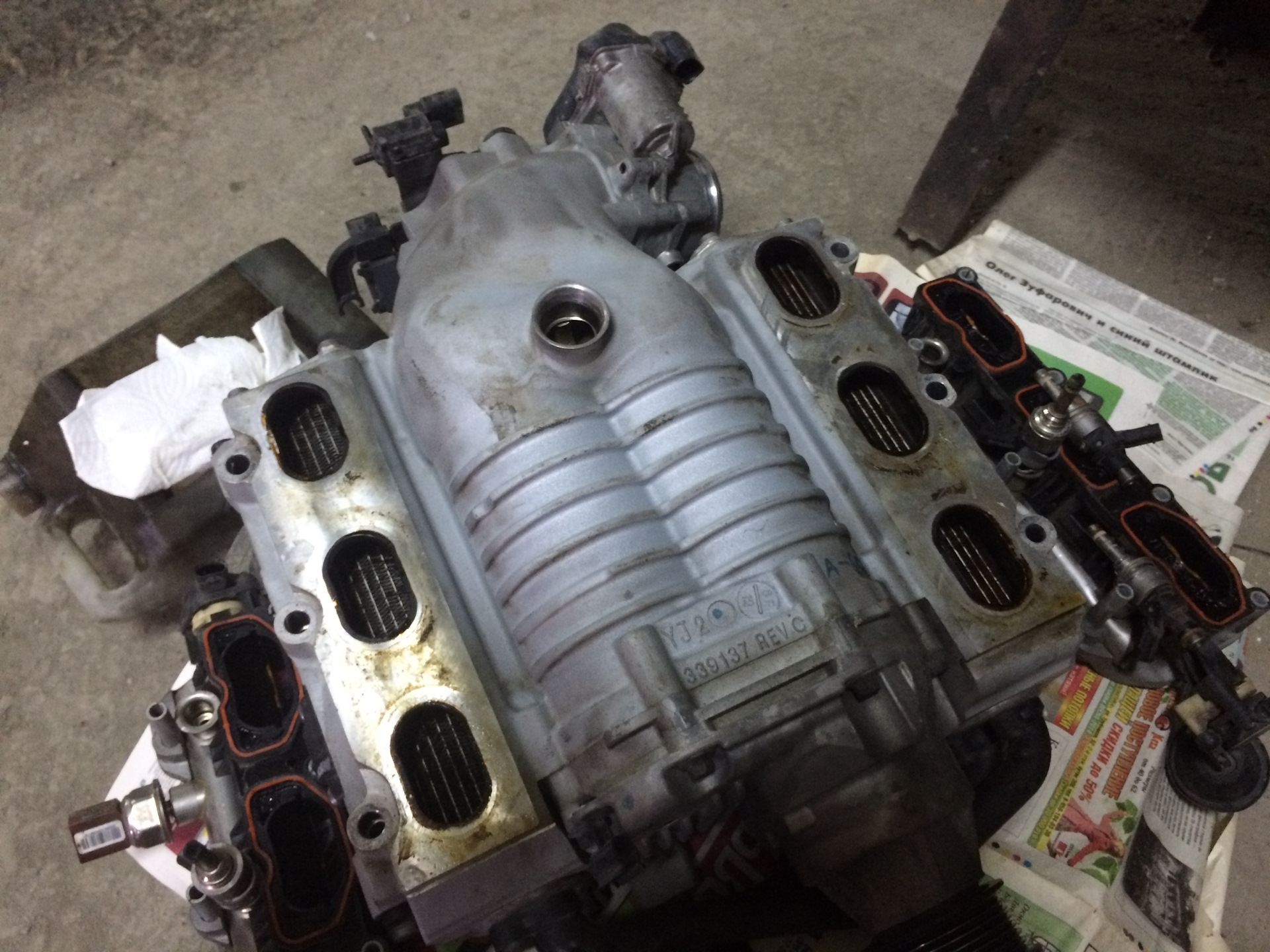

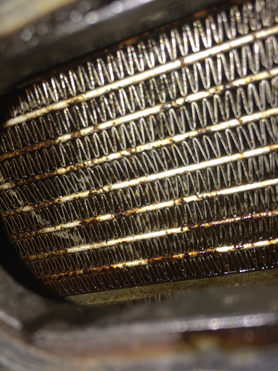

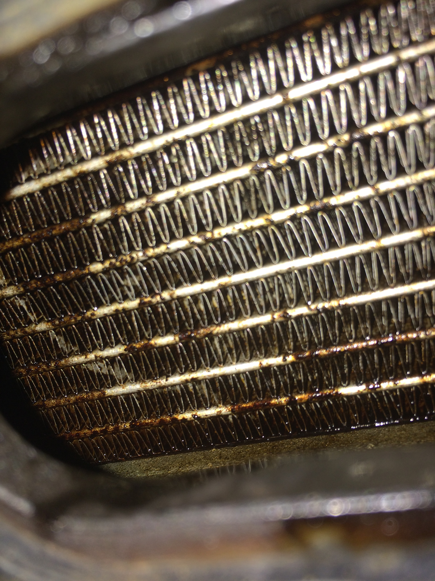

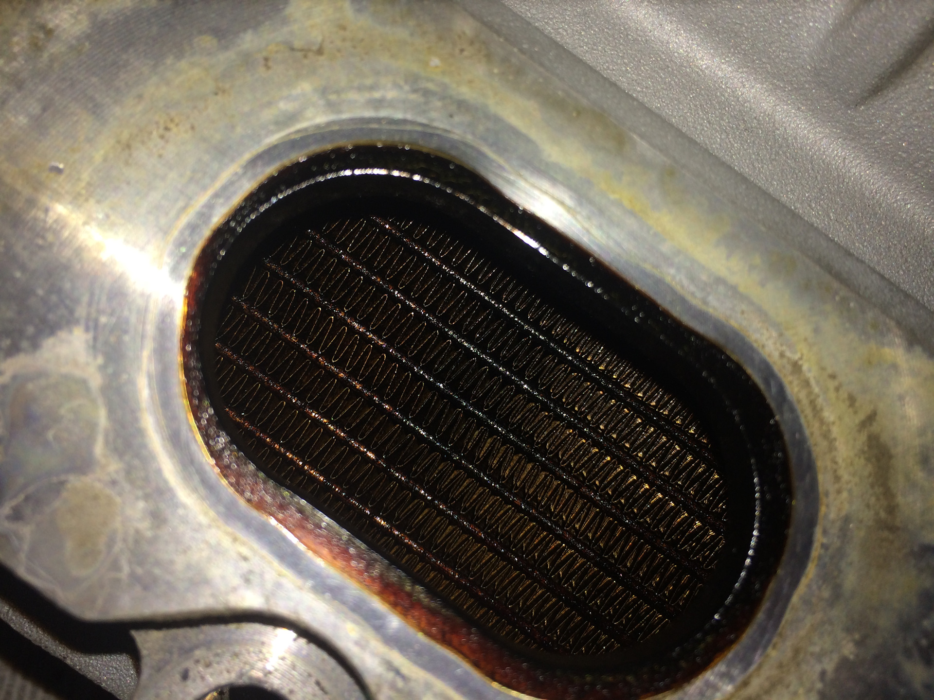

Кроме того, если ваш маслоотделитель был неисправен — у вас загажены радиаторы компрессора. Я израсходовал 3 баллона на чистку радиаторов.

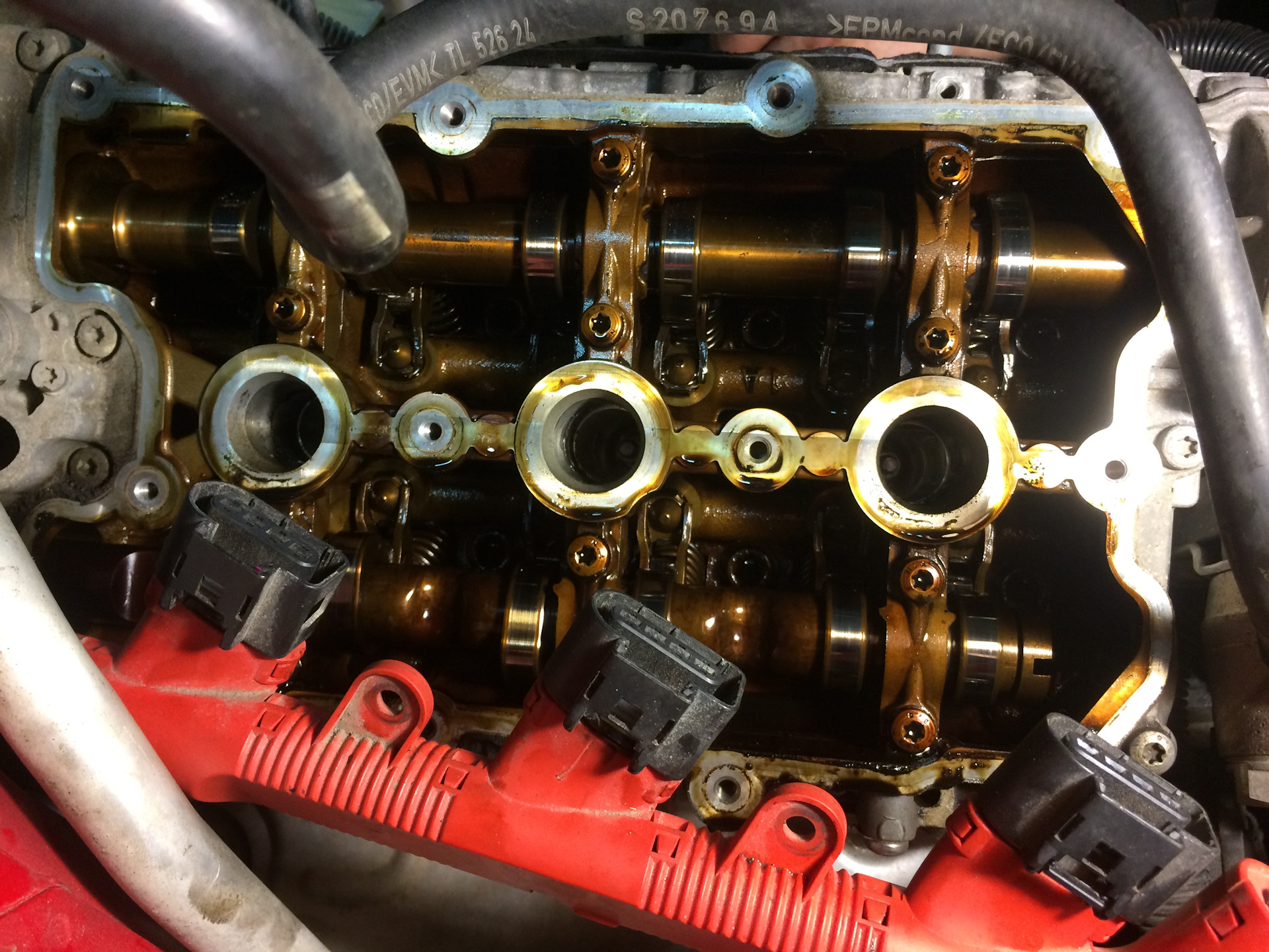

Итак, начинаем:

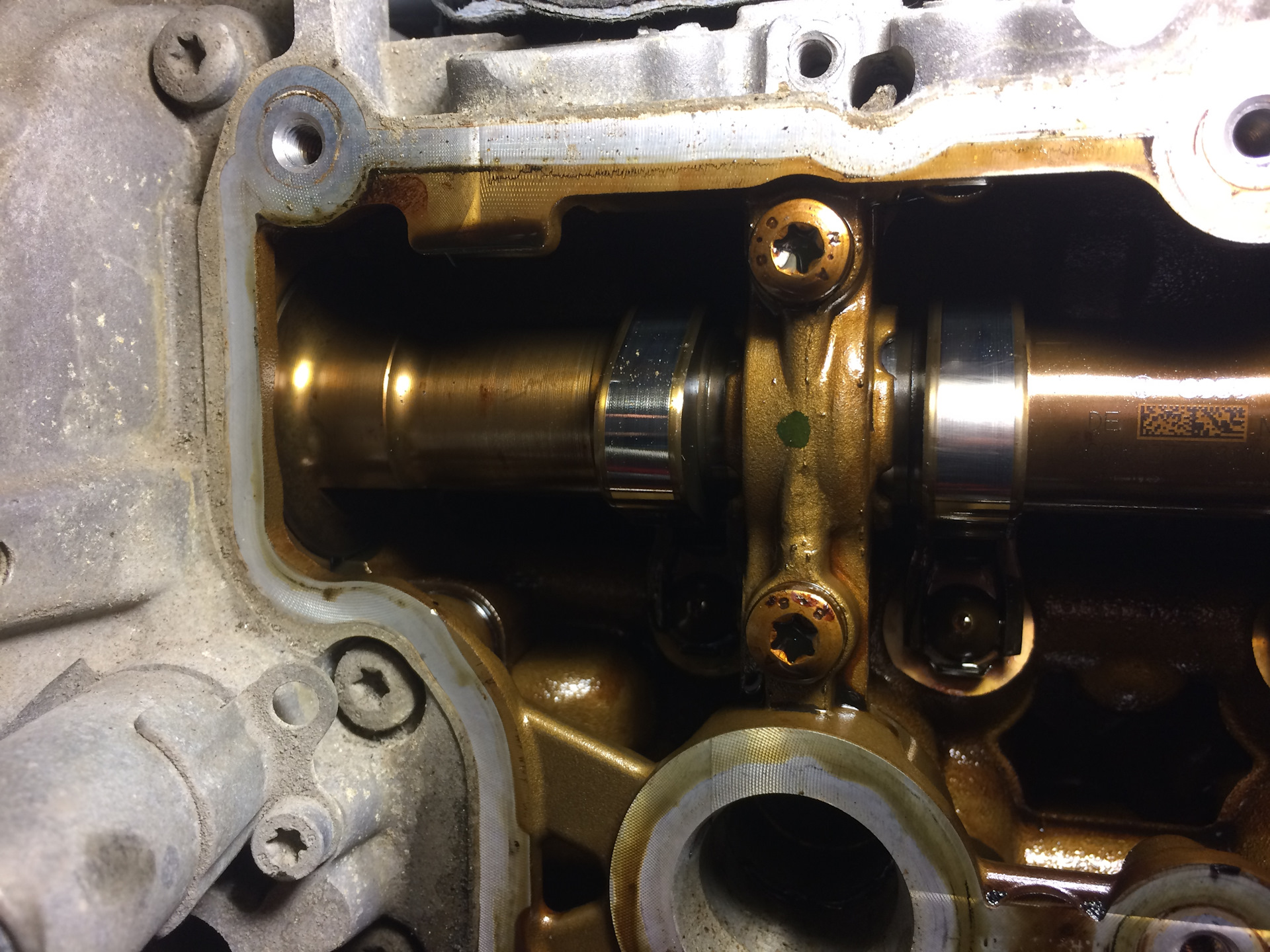

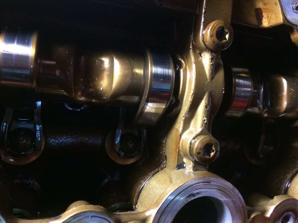

В целом в ГБЦ не заметно следов износа и на кулачках видны следы заводского резца. Но использование кастрола оставило след. Придется менять масло не раз в 7500 км, а раз в 4-5 тысяч. Чтобы поскорее вымыть шлам и двигатель.
По результату отпишусь, но месяца через 2. Не раньше. Езжу мало очень.

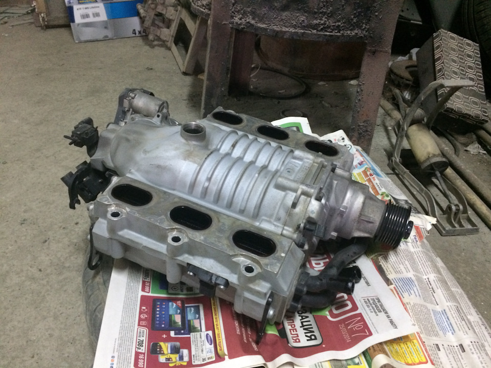

Тоже самое было с компрессором, вчера делал, это как я понял только из-за колечек на трубке между маслоотделителем и компрессором?
Думаю мембрана на самом маслоотделители еще виновата.
Ну я если честно то капец охренел, тоже всё отмывал. Щас посмотрим как будет

Есть в планах прочистить кульки в компрессоре. Там пришлось менять мелочи какие-то или можно просто снять-поставить?
Все что у меня по списку выше, больше ничего. Сразу клапана почисти.

это мотор из-за кастрола такой оранжевый? О_О
Ага, до 96 тысяч только кастрол лили.
жесть… я на гольфе лил мотюль. все кристально чисто) блестящий металл… в субботу перешел на мотюль со спешил С… )))
Я с кастрола сразу ушел. Это вообще характерный цвет для кастрола.

castrol гбц погугли, у всех так. Еще и похуже.
слышал что это было на старом кастроле, а сейчас типо они чет изменили и норм все)
хотя может эта пленка норм и не наносит вреда никакого)
Может и так, но кастрол точно не для меня.
и не для меня))
