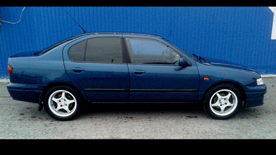

А сейчас интересует вопрос по рулевой рейке на ga16de, в магазине сказали что отдельно на эту машину тяги не идут, только полностью с рейкой.
Может кто знает код, или от чего точно подходит рейка?

Правый-левый руль точно отличаются хД
еще кажись от блюба может подойти
Буду иметь в виду, спасибо)
-Рулевая тяга Р11 оригинал 48521-35A06 или 48521-2J000 (в рейку М14х1.5, на наконечник М12х1.25)
Неоригинал которые подходят 100%: Sidem 41318, 555 sr-4510, Lemforder 1631201, CTR CRN-5
Вованыч старался, все записывал. А вам лень на примера клуб зайти) айяйяй
меня вопрос интересует больше на моем двиге такая же рейка, или отличается)
спасибо за коды)
А так они все одинаковые, на все п11
Читал на примера клаб что на японскую п11 в экзисте есть отдельно рулевые тяги, но там чего то вроде как подколхозить придется
р10 р11 одинаковые рейки
