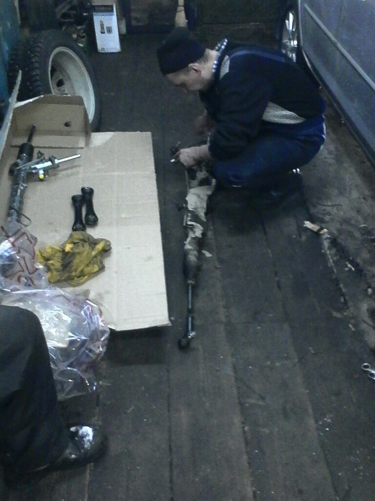

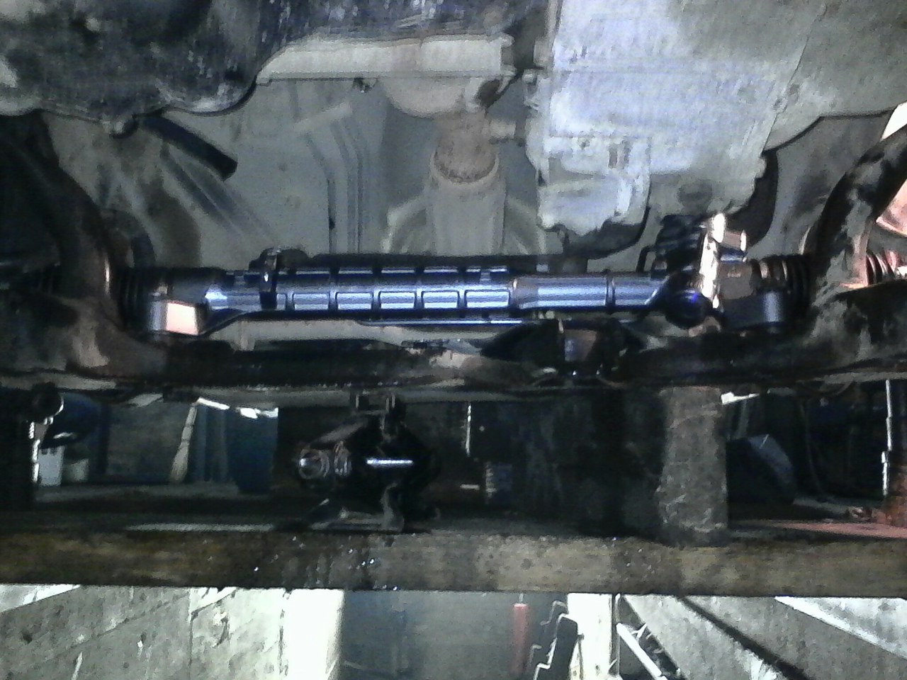

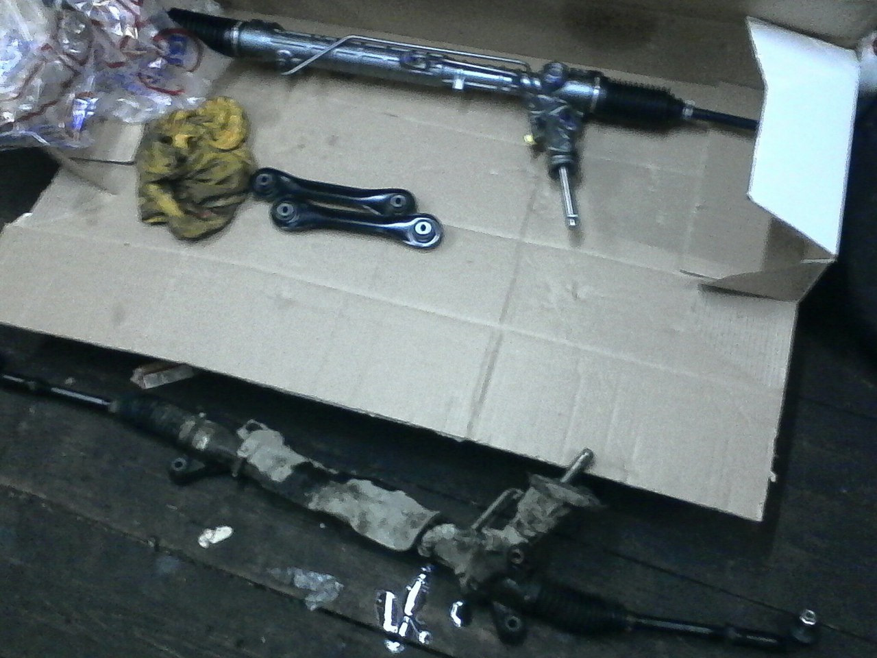

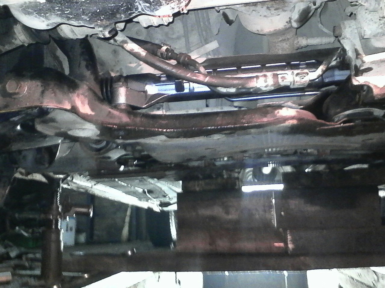

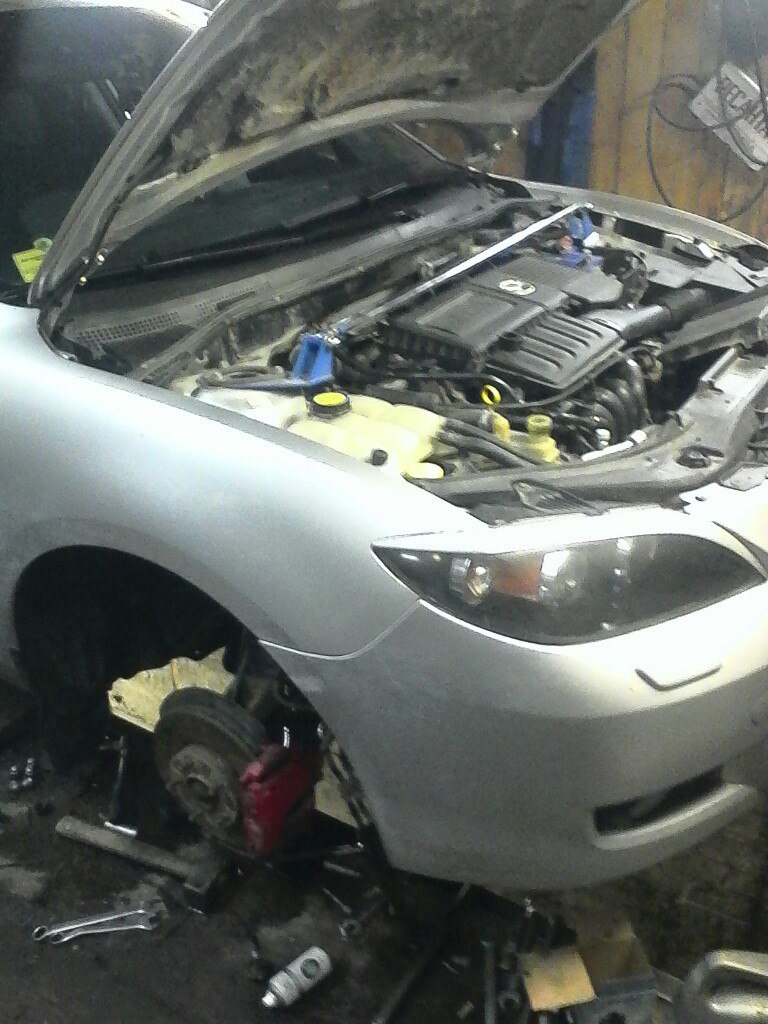

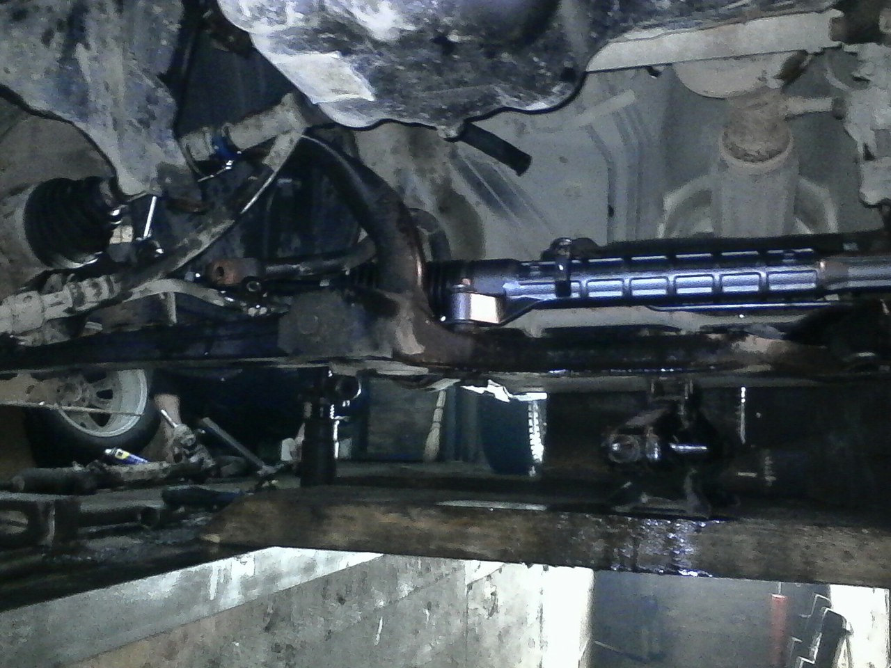

заменил рулевую рейку на новую, гемороя не было почти по снятию, только болт подрамника один прикипел, кто будет менять купите побольше вд 40, информацию по снятию взял тут www.drive2.ru/l/4807013/ рейку брал тут в Питере spb.gidro-sistema.ru/
Комментарии 30

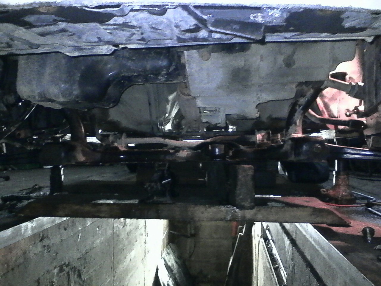

я так понимаю подрамник можно не снимать при замене
Полностью открутить, и вытащить рейку, но лучше снять вниз отпустить, и снять ( открутить)спокойно рейку
Да там все ржавое и печальное, не хочется лишний раз трогать, вот думаю выйдет так без снятия подрамника или нет
Откручивали долго её, закисло нормально, потом смазал болты мовилем, чтобы не окислялись
Уже все сделал, ушлт часав 5 времени

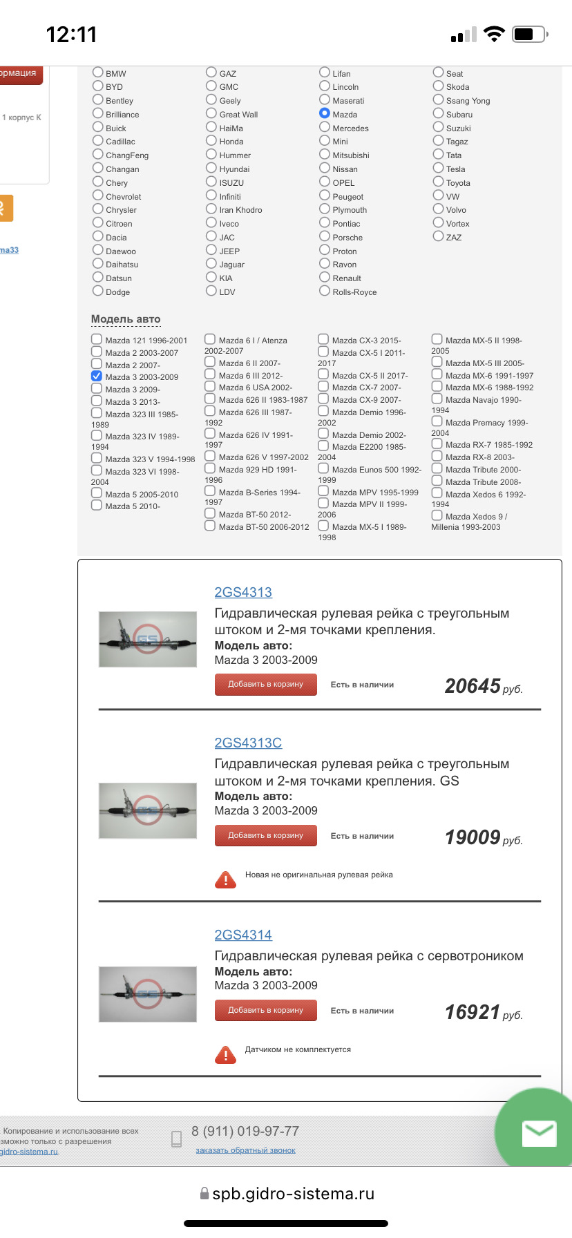

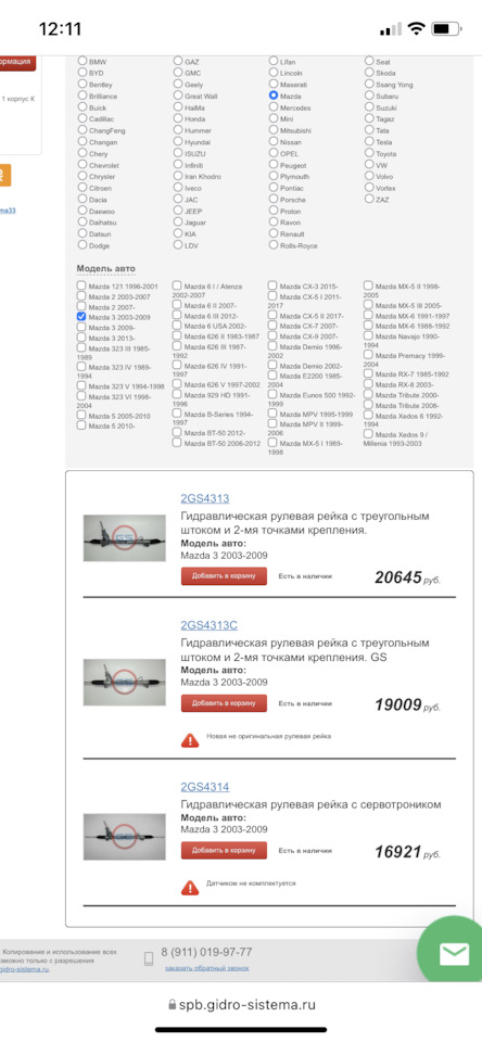

Добрый день! На сайте указано 3 рейки. Какую именно вы брали?
Здравствуйте, я отправлял вин, и по вин подбирали,

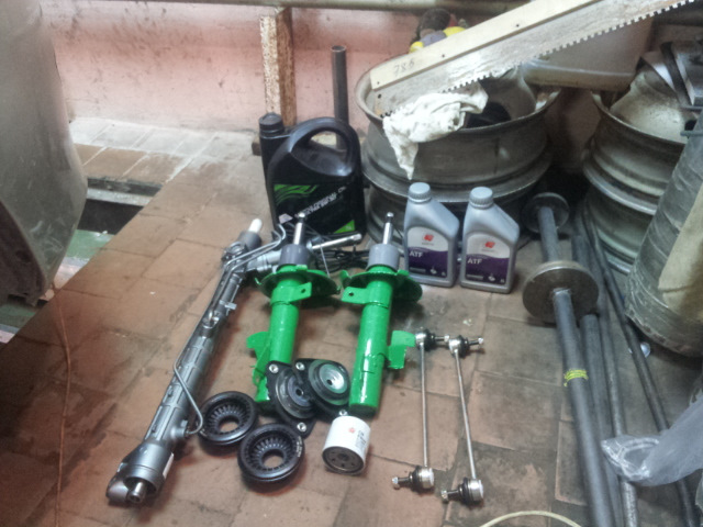

Подскажи.Думаю о рейке у них взять.Сколько на ней отъездил уже и как ощущения? И какую брал(новую или восстановленную)?
Сказали что новая, езжу до сих пор и не каких проблем нет, тфу тфу тфу)))

Точно новая и не Китай? Или может восстановленная?
Я себе свою реставрировал с пыльниками и жижой вышло 15к
возможно реставрированная,
она скорее восстановленная=) тоже недавно менял рейку. Ток за 11к нашел(без наконечников)
ну я думаю не беда, что на разборе брать, не известно что, тут и гарантия есть, а свою восстановлю, можно даже у них, и в запас
ну это без спора=) Ты прост написал на новую=)
они продали мне как новую, сказали российская сборка по лицензии японии
СУолько за рейку отдал?
spb.gidro-sistema.ru/ 15т
Вот это самбо за сайт, цена очень дешёвая, б.у по 10 стоят а это новая. А качество как?
