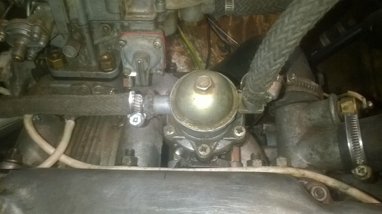

А собственно все решается выкидыванием старого и установкой нового. Ну как старого и нового. Старый совсем не старый, а новый просто другой с донерской таврии.

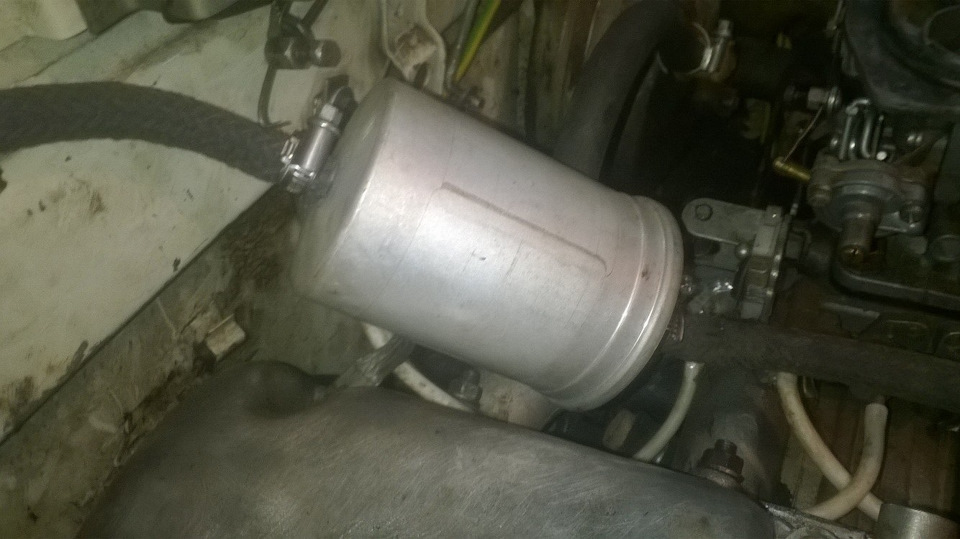

Попутно было решено поменять топливный фильтр, а то этот маленький прозрачный друг уже весь почернел.
Был присран фильтр хер его знает от чего
Дальше установлен бензонасос от таврии. Что за насос ваще понятия не имею. Но работает.

А случилось вот что. Машинка с новым бензонасосом завелась, но начала творить чудеса. Холостые пропали, Начал валить черный дым в перемешку с белым. Ну все кароче. Приехали. На капиталочку.
Ну да ладно, я заметил что когда заглушил машину, то карб начало заливать топляком. В обе камеры.
Внимание вопрос, в чем причина?
Я вот тоже подумал что игла не держит, и мы скинули верхушку карба. Но на удивление игла оказалась нормальной, единственное что — уровень топлива оказался высоковат. Мы его подправили.
Пробуем ещё раз. Ситуация координально не меняется.

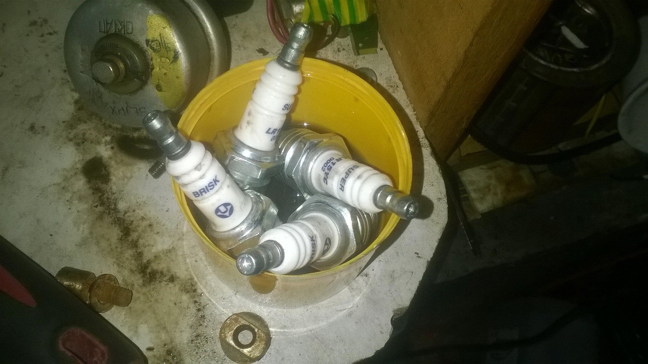

Ну ладно. Дадим ещё один шанс. Может свечи? Выкручиваю все 4 свечи. Ну картина собственно не нова. Все в темном бархатном налёте.
Новые свечи покупать нет желания. Засрутся так же, да и смысл?
Помоем эти!
После обработки очистителем 90% нагара со свечей смылось. Остатки были убраны 1000 наждачкой.

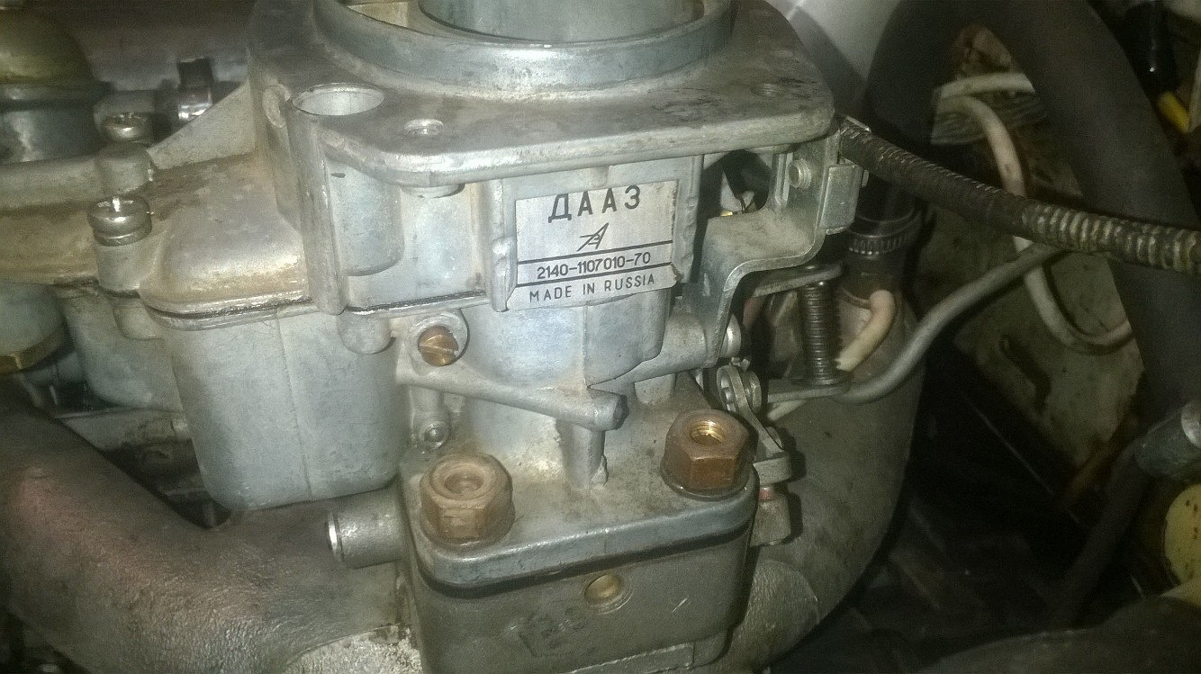

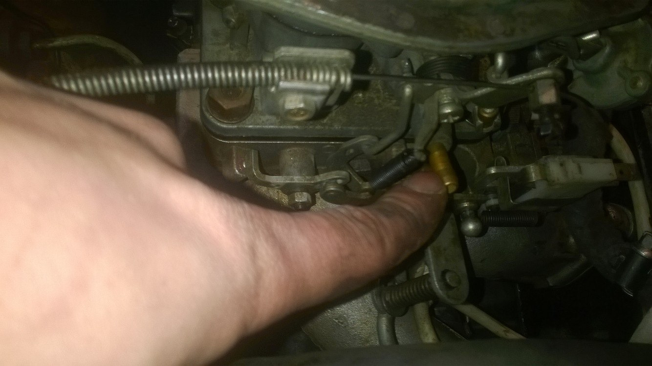

Мы имеем карбюратор дааз 2140-1107010-70
Внутри девочка, жиклеры чистые, в поплавковой камере говен нет. Все хорошо.
Далее вопрос, за что отвечает этот штуцер?
Есть предположение что этот штуцер одевается на отсос картерных газов на кастрюлю. И если это верно, то как с ним поступить если отсос картерных газов ликвидирован? Заглушить? Или оставить?

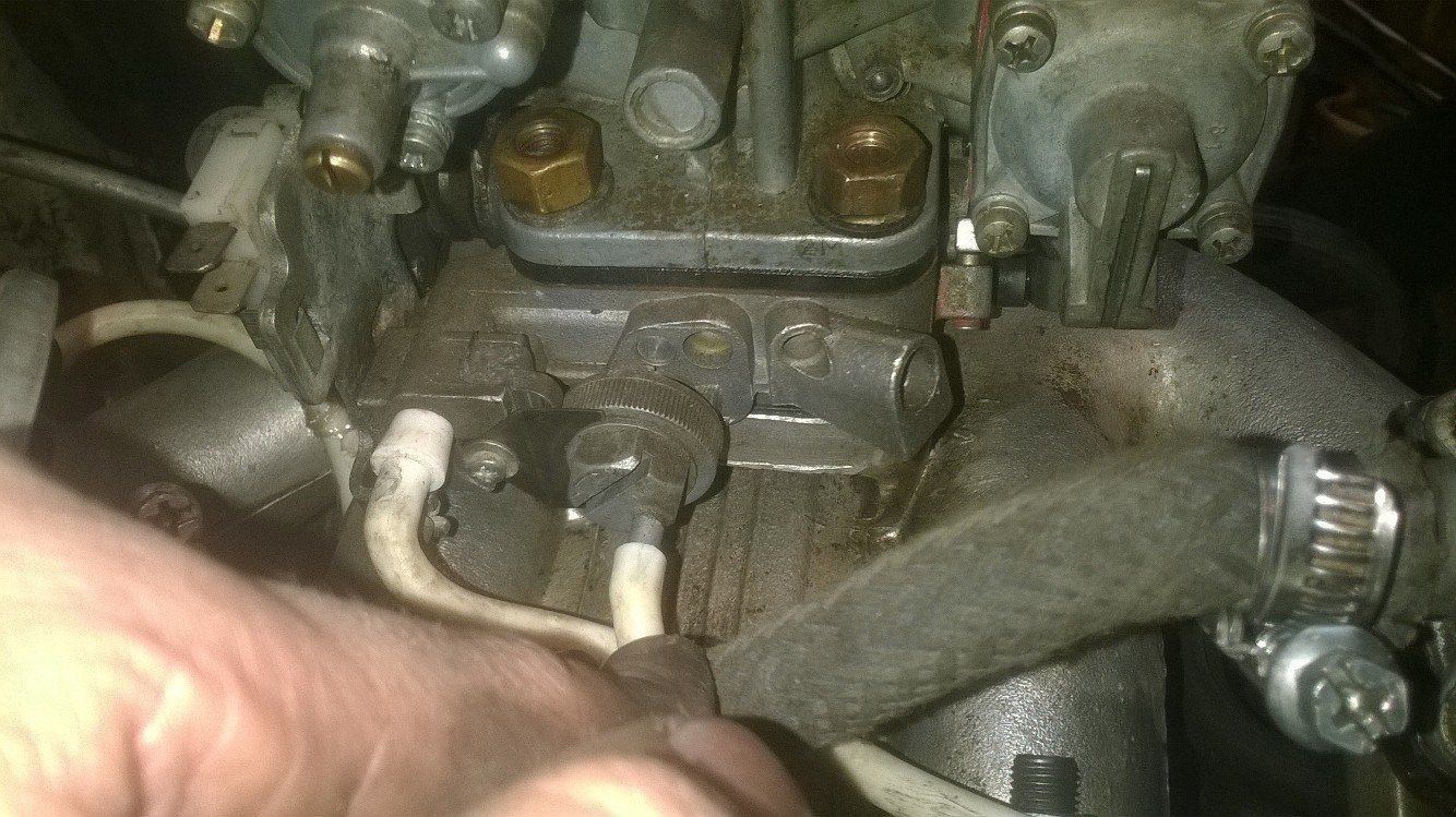

Вопрос следующий. Пока возился с карбом хотел хоть немного поднастроить смесь, но уперся в непонимание меня карбюратором, или непонимание мной карбюратора.
Вопрос в следующем, на данном карбе винт качества смеси собственно где?
Я так понял что он находится справа от винта количества смеси с угла?
Если я прав, то какого фига он завернут до упора? То есть открутить его я могу, а закрутить его я не могу.

Штуцер — это малая ветвь отсоса картерных газов. Она нужна. Лучше восстановить.
Винт качества — это который сбоку наискосок. Причин отсутствия реакции и почему его завернули полностью может быть куча. Скорее всего где-то мимо системы холостого хода подсасывает или подтравливает. А количество реагирует на поворот диафрагменного клапана?
И ещё. Насос от жигулей просто так без регулировки его положения относительно штока прокладками ставить опасно. Во-первых, на нём может через пару дней сломаться рычажок. Во-вторых, симптомы которые ты описал похожи на чрезмерное давление топлива, которое проталкивает через игольчатый клапан в поплавковую камеру.
У различных насосов есть важный параметр — давление подачи. Под это значение рассчитывается поплавковый механизм карбюратора, так называемая запирающая способность. Так вот когда давление подачи выше запирающей способности, то никакая регулировка уровня этого не скорректирует. Особенно слабо выглядят К-126 и Вебер-Озон по способности борьбы с избыточным давлением насоса.
Винт качества завернут в упор как результат некорректного уровня. Хотя возможно и по причине сочетания каких-то еще нарушений.
Ветвь вентиляции в карбюраторе обязательно должна пропускать через себя добавочный воздух. Без этого крайне сложно отрегулировать ХХ.
Просто хороший совет, ставь солекс от девятки и забудь об этом геморое.
Если Солекс от девятки будет такой же убитый, то проблем будет не меньше. А исправный Озон тоже вполне вменяемо работает без геммороев.
А обратка в карбюраторе есть? На Таврии стоит SOLEX, в котором есть обратка. Я думаю, что насос от Таврии продавливает иголючатый клапан. Было такое когда сосед на классику от 2108 насос поставил.
Тоже интересно! На этом карбе обратки я не нашел.
На этом карбюраторе нет обратки, Её "придумали" (в совке) значительно позже. Штуцер на который ты показываешь пальцем это малая вентиляция картера. Если её нет то шланг надо пустить на фильтр, глушить нельзя. Бензонасос с Таврии такой же диафрагменный как и родной, поэтому выставь шток и никакая обратка тебе не нужна. Диафрагменные насосы не могут накачать больше 0,38 поэтому меняй иглу или притри старую. Система подачи топлива (карб) и система зажигания(трамблёр) регулируются ВСЕГДА вместе

Её на озоне и нет
Отрегулируй выступание штока бензонасоса — у тебя сильно качает, игла не справляется.
До тебя или ты сам, сам того неведая мог загубить винт качества.
Его легко сорвать и он виснет в непонятном положение.
хм. Интересное предположение. Но выкручиваться он выкручивается без всяких проблем.
