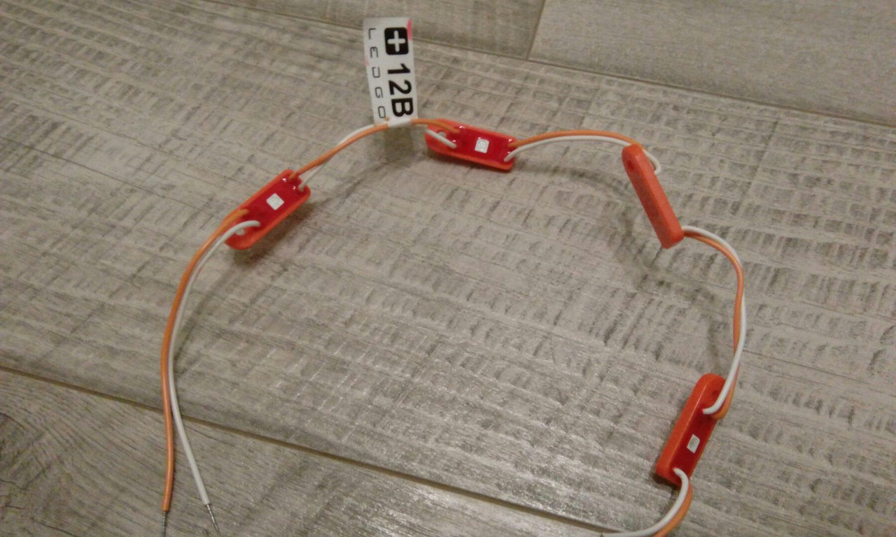

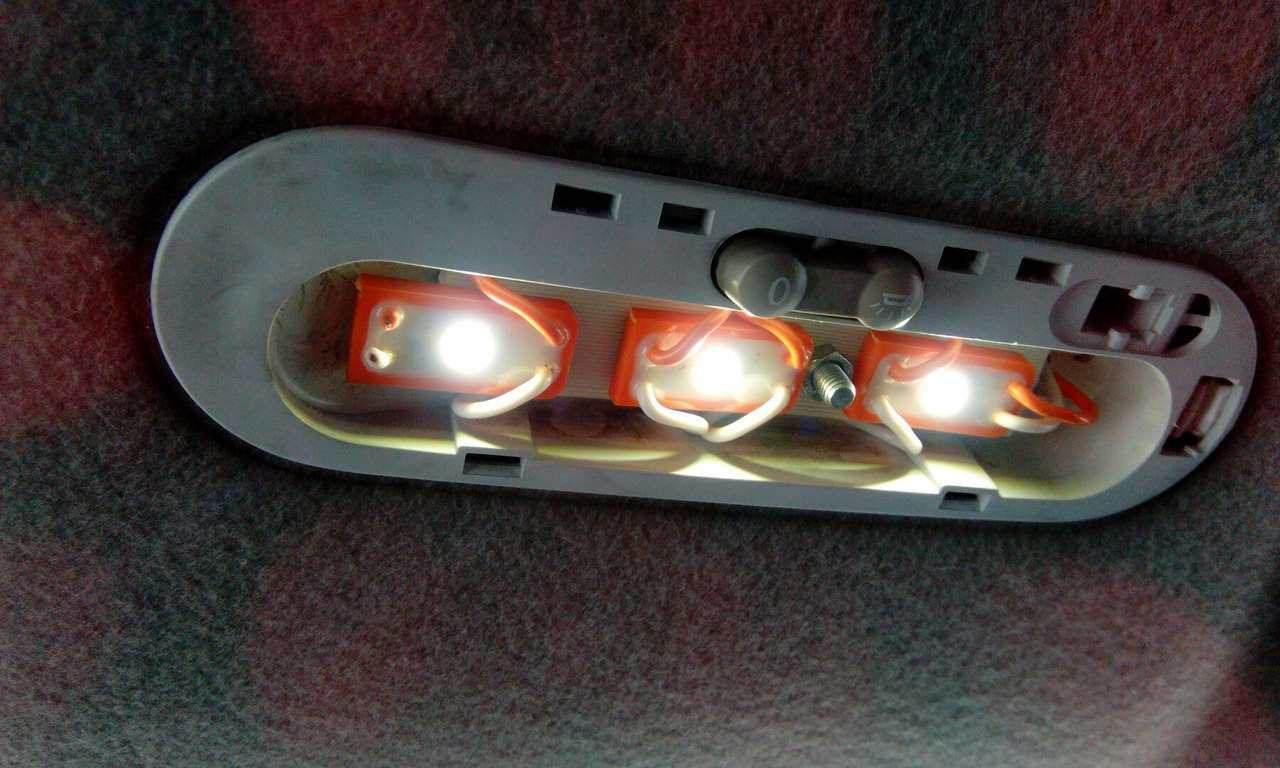

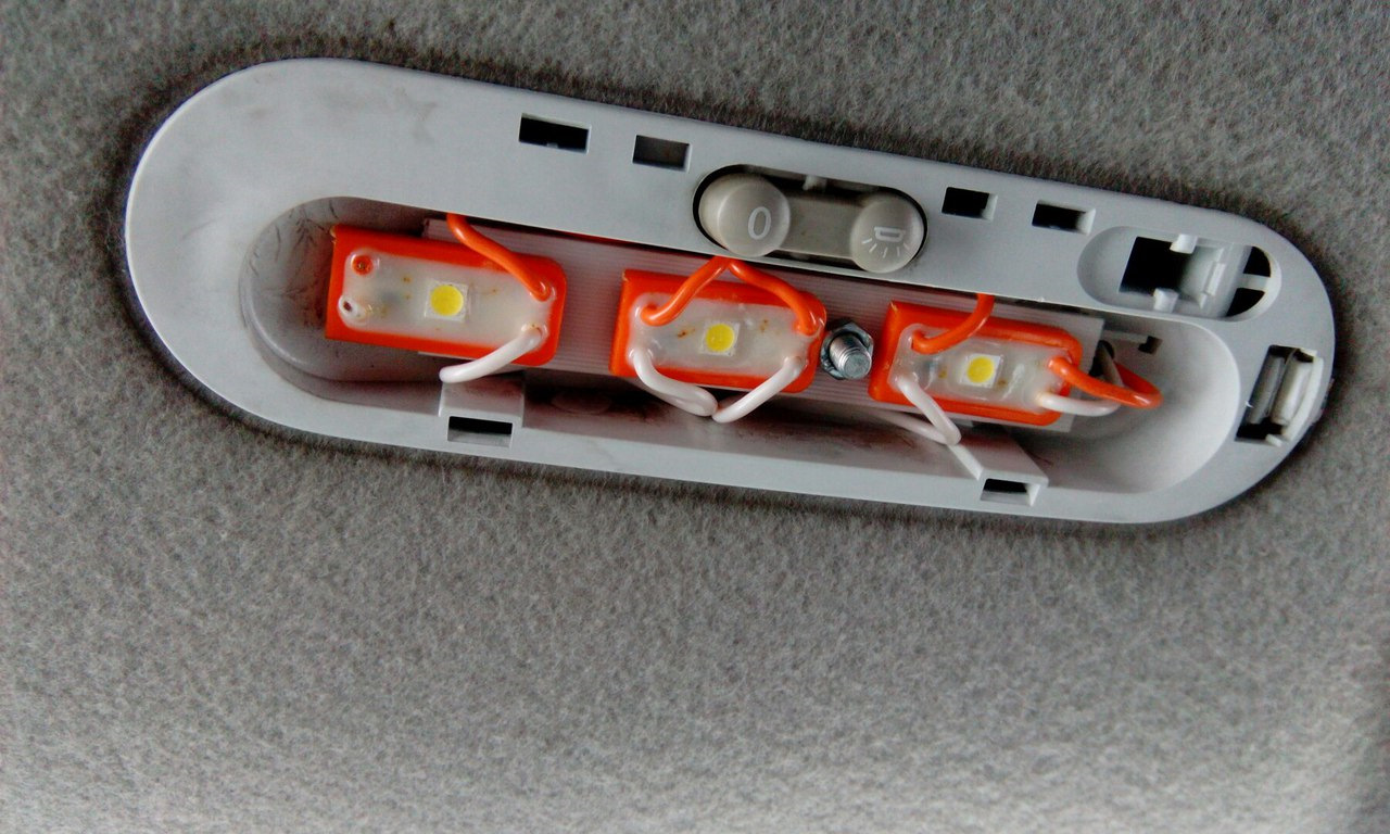

Штатная лампочка в плафоне конечно никуда не годится, только чтобы не промахнуться мимо сидения пятой точкой. Поэтому все пытаются поставить яркие светодиоды. Вариантов много, одни вкорячивают лампочки-кукурузины, другие покупают готовые светодиодные панели которые отличаются большой ценой но никак не сроком службы, третьи лепят уж совсем не вариант — светодиодную ленту. Несколько лет назад и я баловался подобными изделиями, но результат никак не радовал. В итоге еще на предыдущей машине попробовал вариант со светодиодными кластерами которые используют в рекламе для подсветки световых коробов. Разновидностей их несметное количество, есть с разным колличеством и цветом светодиодов. Я брал в свое время кластеры в которых по диагонали по три светика, итого в стандартный светильник влазит в среднем по три кластера, а это 9 светодиодов, очень ярких светодиодов. Но в последних машинах перешел на кластеры со сверхяркими светодиодами ( в марках их не разбираюсь :) ), они обычно по одному на панельку. Кластеры обычно продаются как гирлянда и можно попросить отрезать нужное колличество. Цена за штуку примерно от 30 рублей. Очень яркий белый свет, за шесть лет пользования последними ни разу никаких перегораний или тлению. Расчитаны изначально на 12 вольт, поэтому ничего придумывать не нужно.

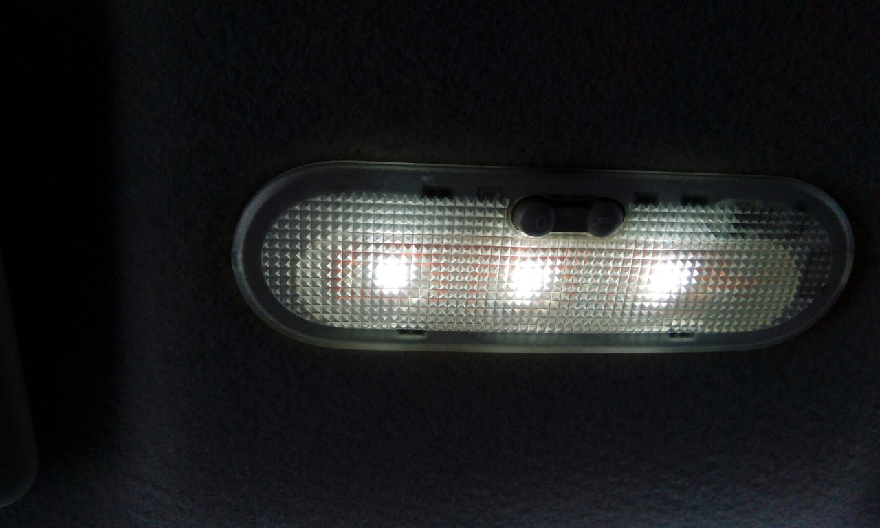

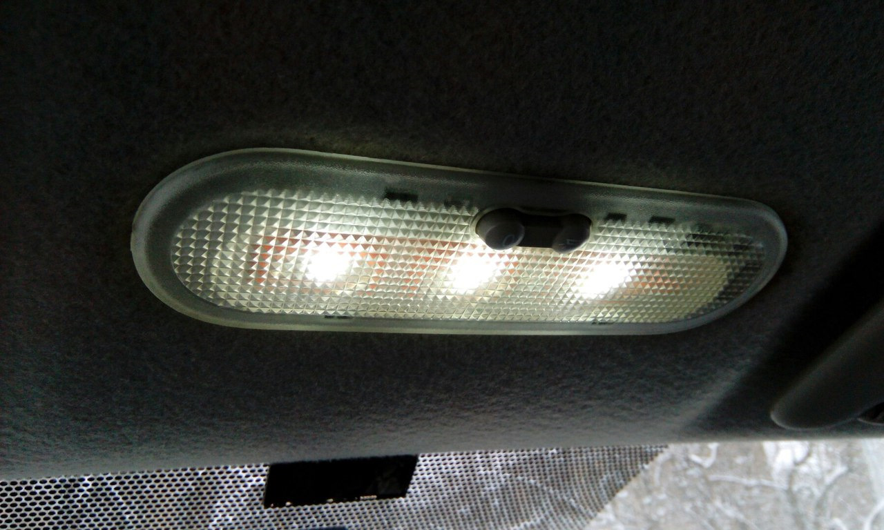

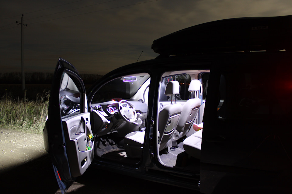

Фото делалось днем на телефон и конечно не передает всех прелестей, но ночью очень ярко и я со своим севшим зрением спокойно могу читать любой текст как днем.

Эти кластеры только из светодиода состоят или еще что на плате есть? Чем такое исполнение надежно не понятно
Светодиоды, на сколько я понимаю, довольно качественные и рассчитаны на долгую постоянную работу, В принципе, если действительно 30 руб. штука стоит, то 100 руб. за плафон вполне не дорого, а света будет гораздо больше чем от родных или от той же кукурузы которые действительно не надежные.
Кроме светодиодов больше ничего не видно. Двусторонний скотч с обратной стороны еще есть :)
