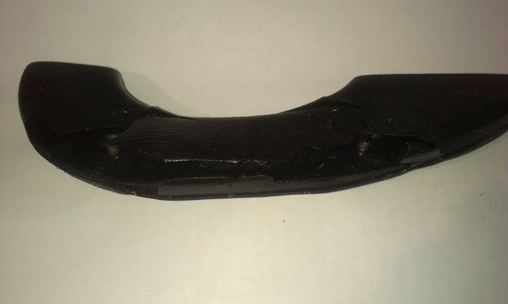

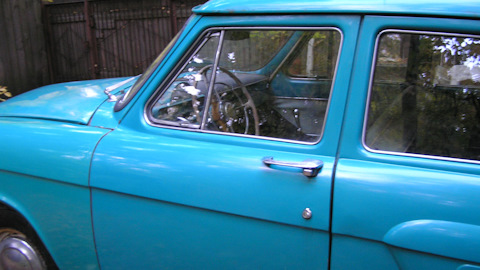

Разжился я тут, по случаю, комплектом дверных ручек, вполне в сносном состоянии, ибо те, которые стояли на машине, являются полной непотребщиной (возможно, сказывается хранение автомобиля в плохо проветриваемом кирпичном гараже).

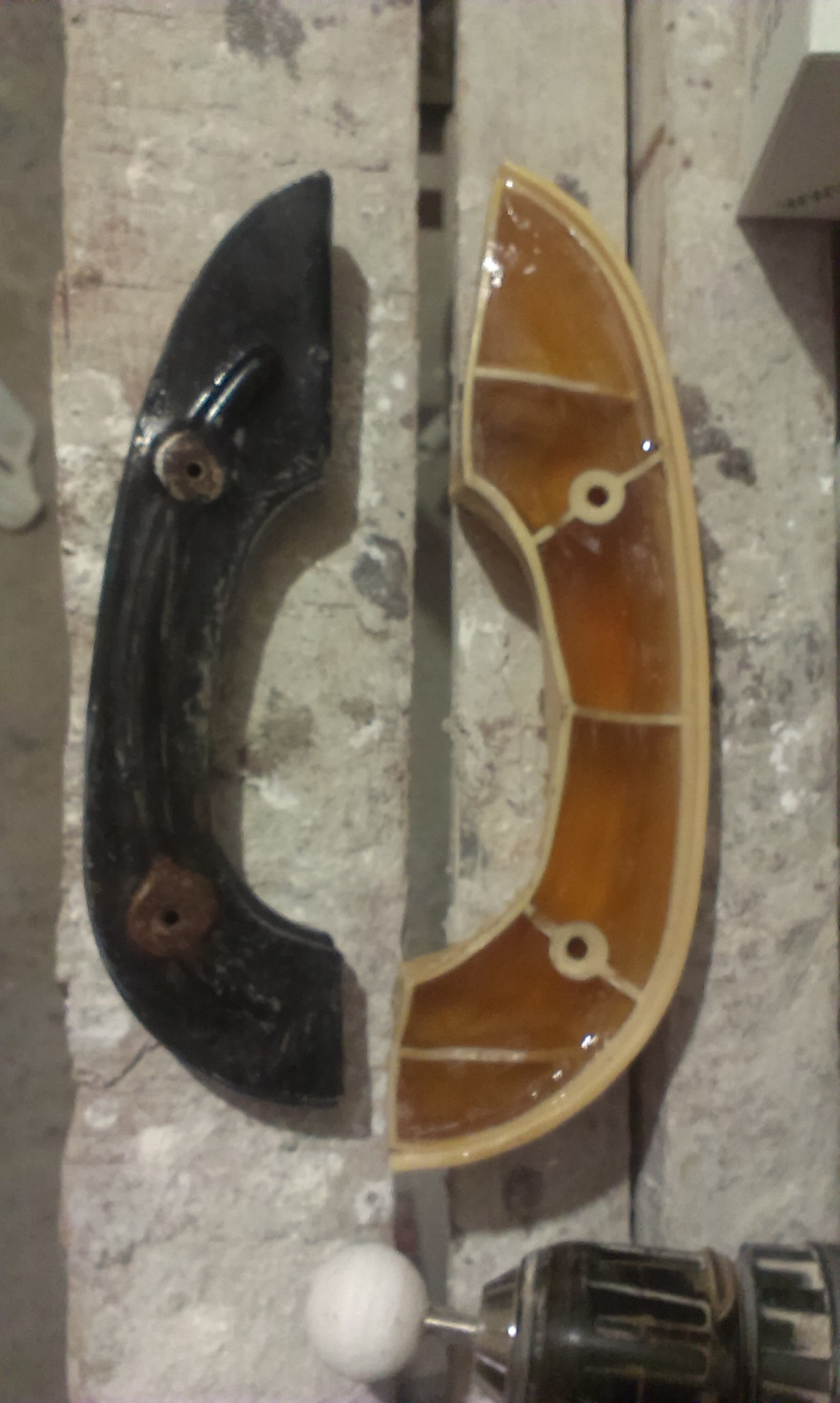

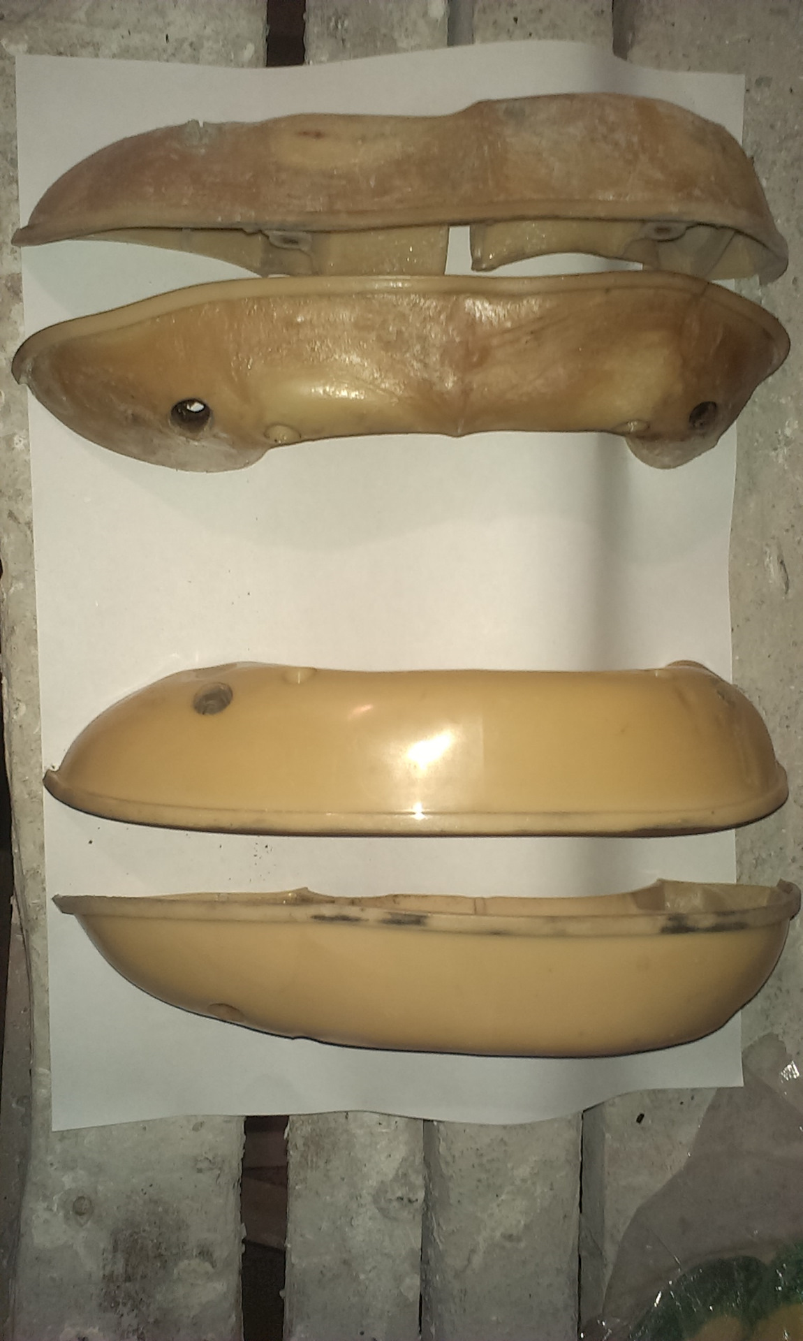

Повертев в руках вновь приобретённые ручки, которые тоже чуток "оплыли", обратил внимание на имеющиеся в их корпусе полости, в которых, как очевидно, может скапливаться влага, которая и приводит к их ускоренной деформации. На это какбэ намекает ржавая железка-основание подушек.

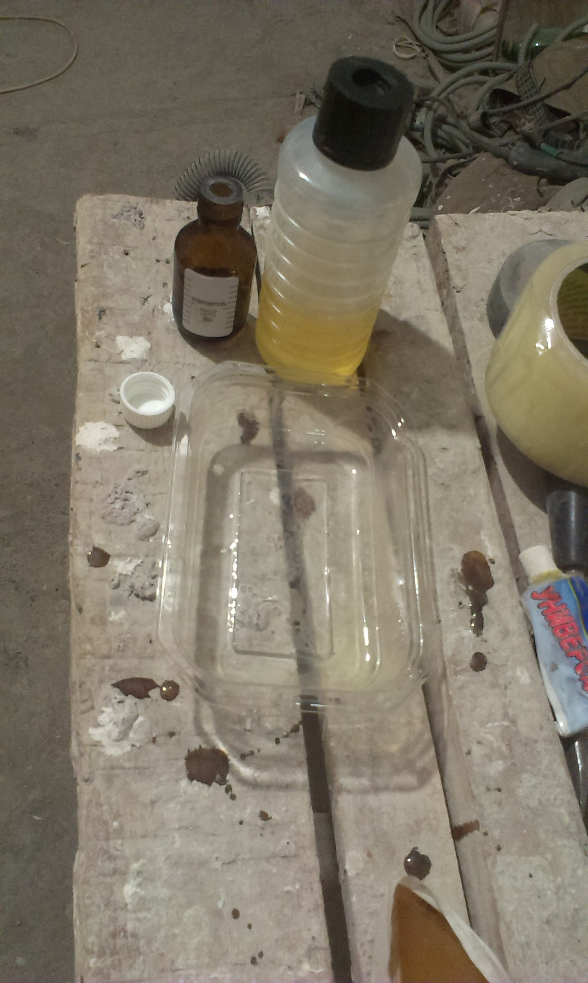

Вобшем, чтобы ручки, с течением времени, меньше корёжило, решил я заполнить их полости обычной эпоксидкой.

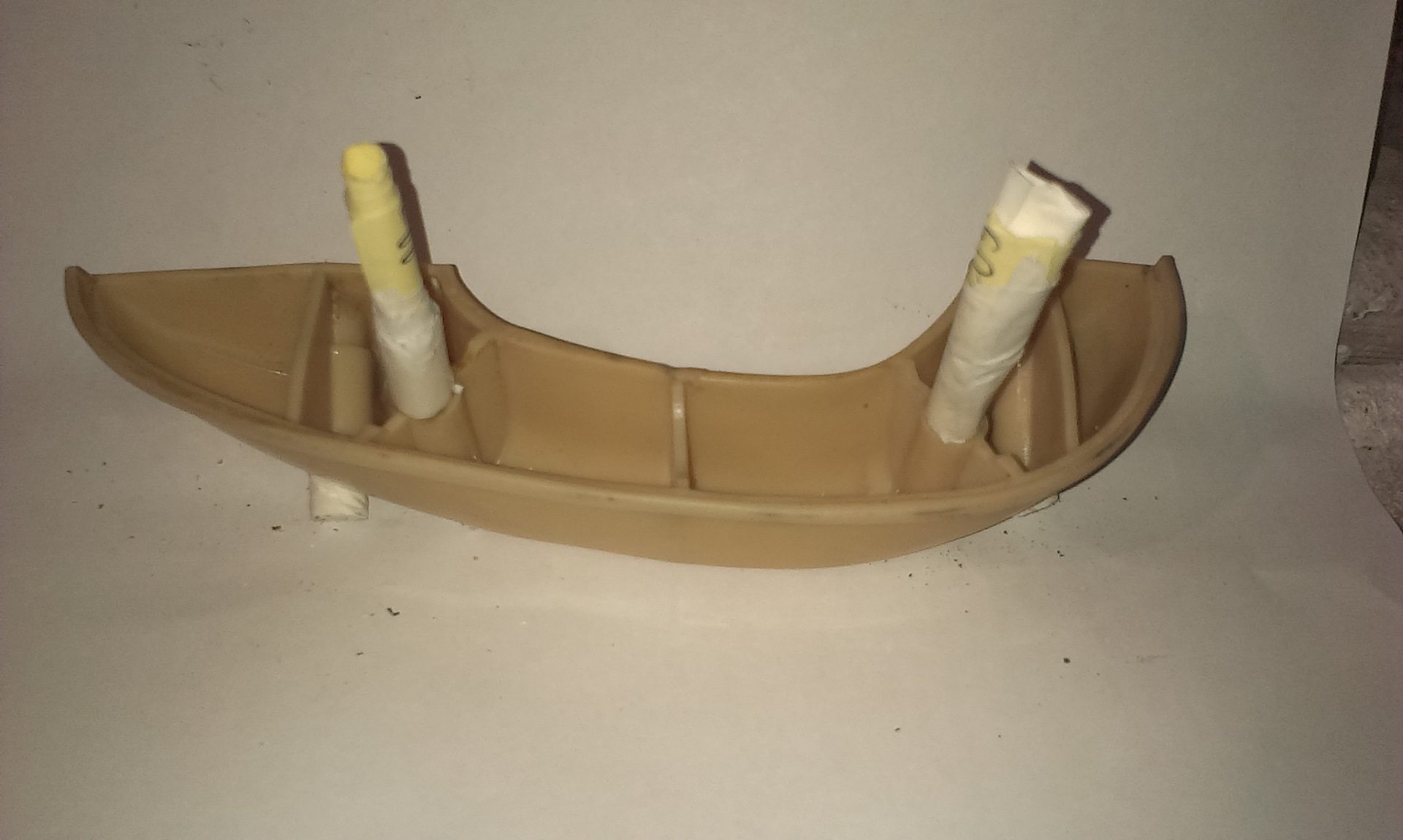

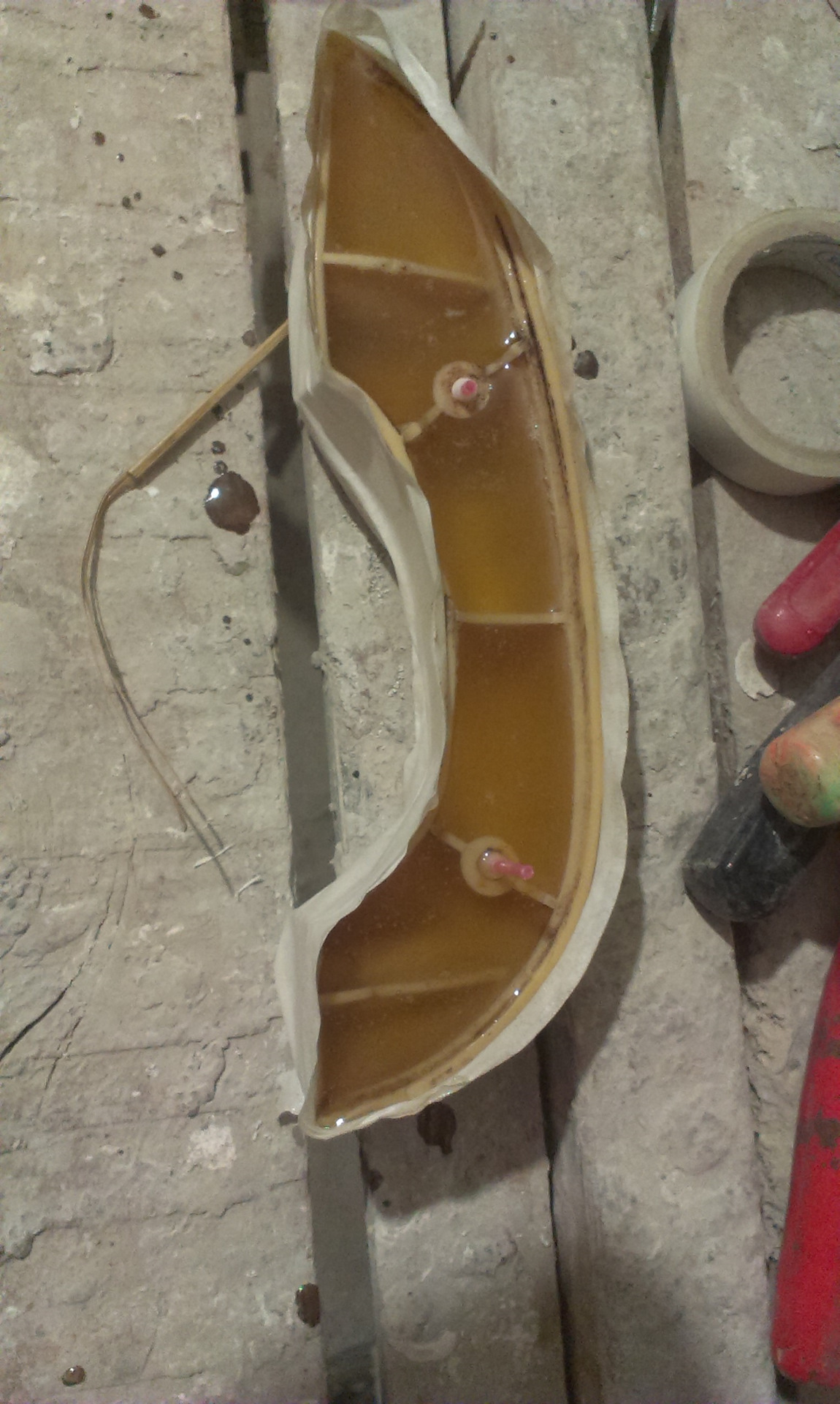

Установив ручки в горизонтальное положение, и заткнув отверстия для болтов
залил их внутренности смолой.

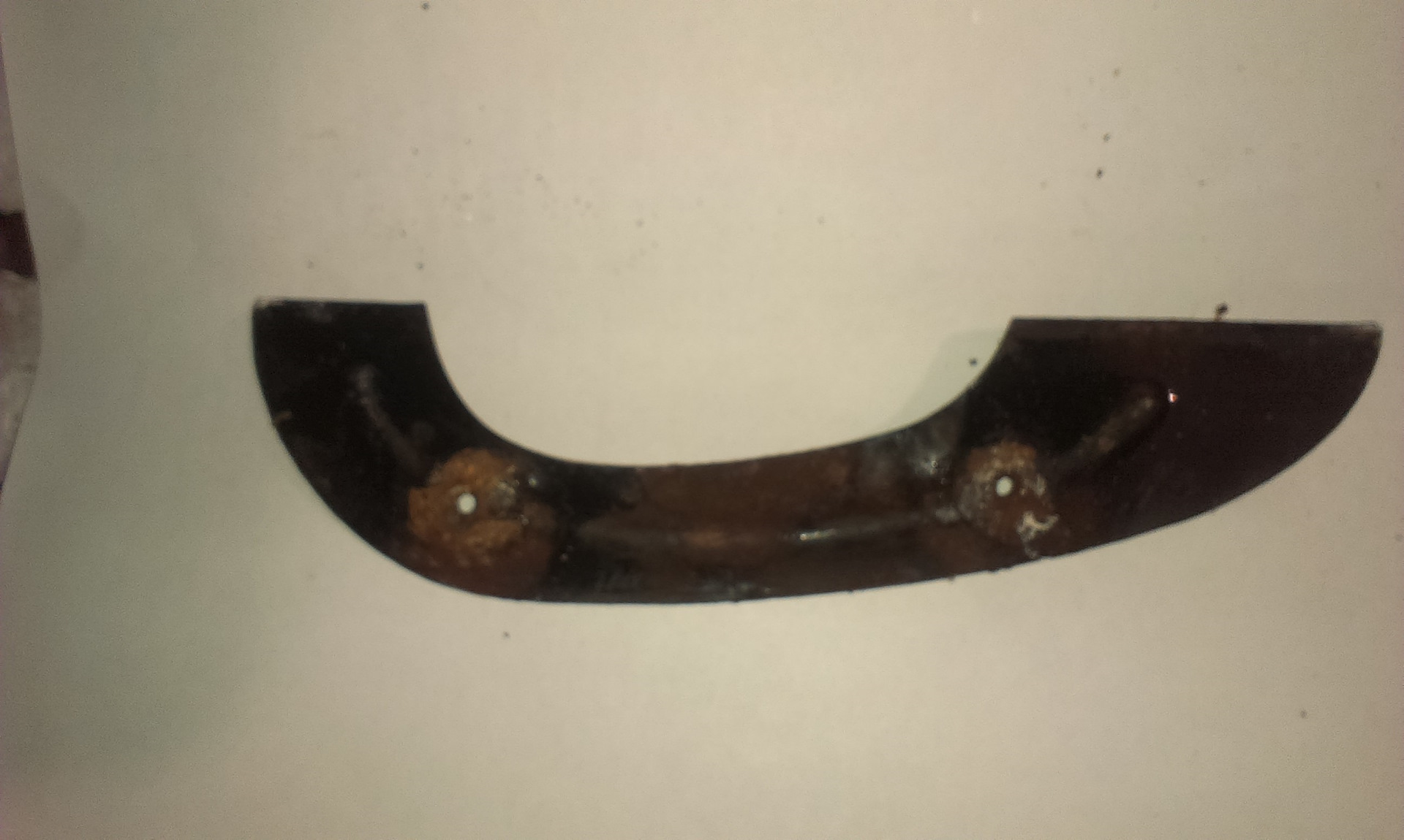

Далее, при помощи шарошки, проделал посадочные углубления для железного основания подушки
Подогнав железку, озадачился ситуацией с чехлами подушек

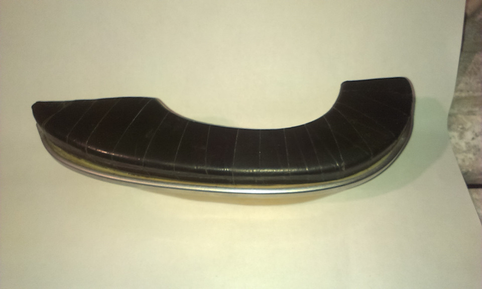

Так как времени у меня морочиться с изготовлением чехлов нет совершенно, было принято решение просто обмотать их изолентой, как можно аккуратней
Напоследок хочу заметить тем, кто захочет повторить мой опыт: добавляйте в смолу отвердителя без фанатизма, иначе смола встанет минут за двадцать, при этом процесс будет сопровождаться достаточно большим тепловыделением, что может явиться причиной локальной деформации ручек.
