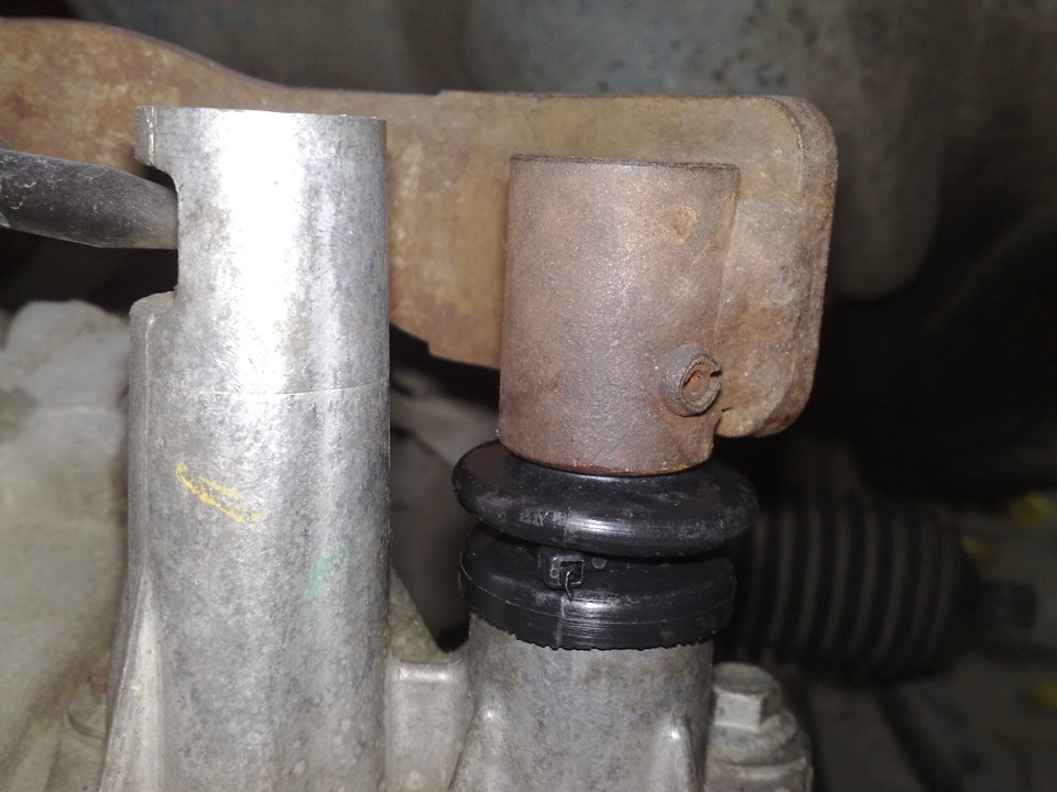

Вторая проблема, решение которой я начал искать еще этим летом — это разрушение на наших Логанах пыльника штока КПП… Последствия не всегда катастрофичны, но не исключены, как попадание воды через сальник штока в масло коробки и, как следствие, — заклинивание при переключении передач…
Сегодня я решил данную проблему — без покупки оригинального пыльника за 861 руб., без снятия и разбора КПП, без выбивания 2-х штифтов из штока… Дешево, просто, эффективно…)
После установки пыльника важно проверить работу коробки по включению пятой и задней передач, так как толстый пыльник и широкий хомут могут не дать штоку опуститься до необходимого уровня… Поэтому опытно подрезаем высоту пыльника — я использовал половину пыльника Фольксваген и именно нижнюю его часть… Еще ранее обнаружил дефект соседнего пыльника кулисы рычага КПП — ну что же, будем менять…, хотя этот дорогостоящий элемент уже не заменишь копеешным аналогом…(((

Давно это было. Вопрос. Вы какую часть пыльника отрезали и поставили на авто? Низ и одну складу или верхние 2 складки?
У меня пыльник целым пошел — на отдельном фото видно хорошо.
Погодите. По фото снизу он явно был поделен пополам. Или я что-то путаю?

Гена, а на предпоследней фото слева что за пыльник (большой резиновый), вид у него не очень, менял его?
Паш, прости, только увидел, что не ответил на твой вопрос… 7 лет назад! Да, менял пыльник кулисы.

смазка для шруса туда подойдёт?
Я туда смазку не закладывал, просто брызнул силиконом… Там стоит сальник, думаю, что он не нуждается в смазке…
т.е. пыльник от всякой бяки-каки защищает? нормал

А если все таки попробовать выбить 2 штифта из штока? Есть шанс, что что я смогу его разобрать, ничего не повредив?
Я бы не стал рисковать — риск несоизмерим с простой установкой резинки…
А в чем риск? В том, что я могу что-то сломать? Просто для взмаха молотка там нет места.
Ты можешь разобрать, а потом не собрать…
Это почему не собрать? Если кронштеин плотненько сидит на валу, то да. Сдернуть его с посадочного, а потом ведь еще его и посадить надо, если с натягом сидит на своем месте. С этим я согласен.

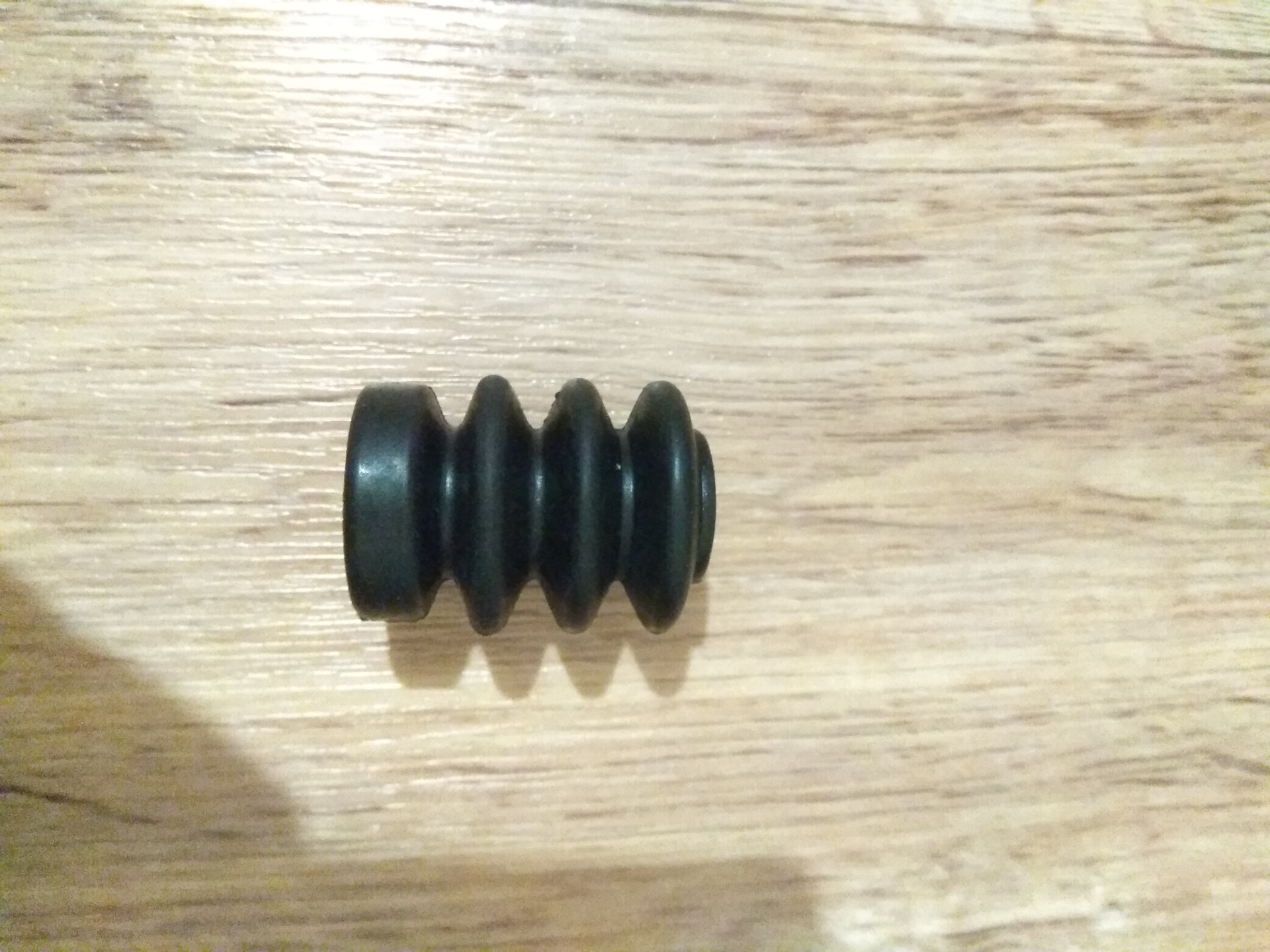

Ген привет! Сегодня обнаружил что у меня нет половины пыльника штока выбора передач. Как пыльник от VW себя чувствует? Есть ли ещё какие тонкости по его установке?
Привет, Леш! Чувствует себя отлично — уже пошел 3-й год. Но их сейчас на рынке в России не найти…
Я знаю. Есть китайский аналог. Цена 50-60 рублей. Во вторник должны привести.
А номер аналога? Или где покупали? Тоже развалился…
Я другу(работает в автозапчастях) дал номер который указ в посте (VW-115292800), а ему программа выдала замену. Пыльник был упакован в пакетике и номера на нём не было. Потому что китайский.
Вроде как он.
VIKA 12468 пыльник штока КПП. Кетай…
Только в наличии нигде нет.
Он кстати он так же немного помучился пока его нашёл. И везли его довольно долго, вроде больше недели. А Эмекс, Экзист, Автодок, у них не смотрели?
Смотрел, нет в наличии. В выходные поеду на авторынок.
Удачи! Кстати очень похож и думаю может ещё подойти пыльник с рулевого наконечника от переднеприводных лад.

я на Емексе заказывал (24 р.) — почти месяц шли, сразу 2 шт. брал
Три дня как на Автодоке появились в наличии. 87 руб. Заказано.
VW-что за машина, пыльник от чего, как угадать? Дописывать надо.и не указал что разрезал его, фото бы приложил.Какую часть верха разрезал?
А при зажатии хомутиком посередине, смазка как бы делится на 2 части?
Все расписано для первоклассников — читайте, пожалуйста, внимательней… А в комментариях еще и дополнительно разжевано… Пыльник штока КПП от Фольксваген.

Пыльник штока КПП VW-115292800, цена — 51 руб. Где приоретали данный пыльник?

А как ты его одел то? Он вдоль разрезанный чтоли?
Верно, разрезал — сидит отлично.
Т.е.получается по вертикали разрезали если смотреть на фото? Поперек ребер?
Так точно!
