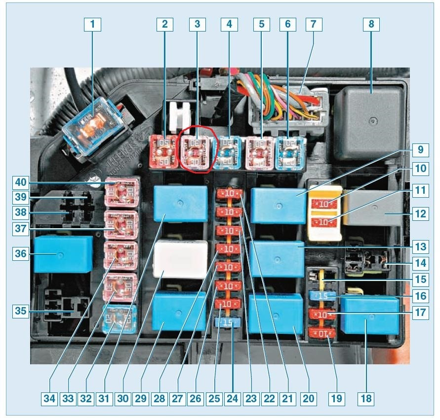

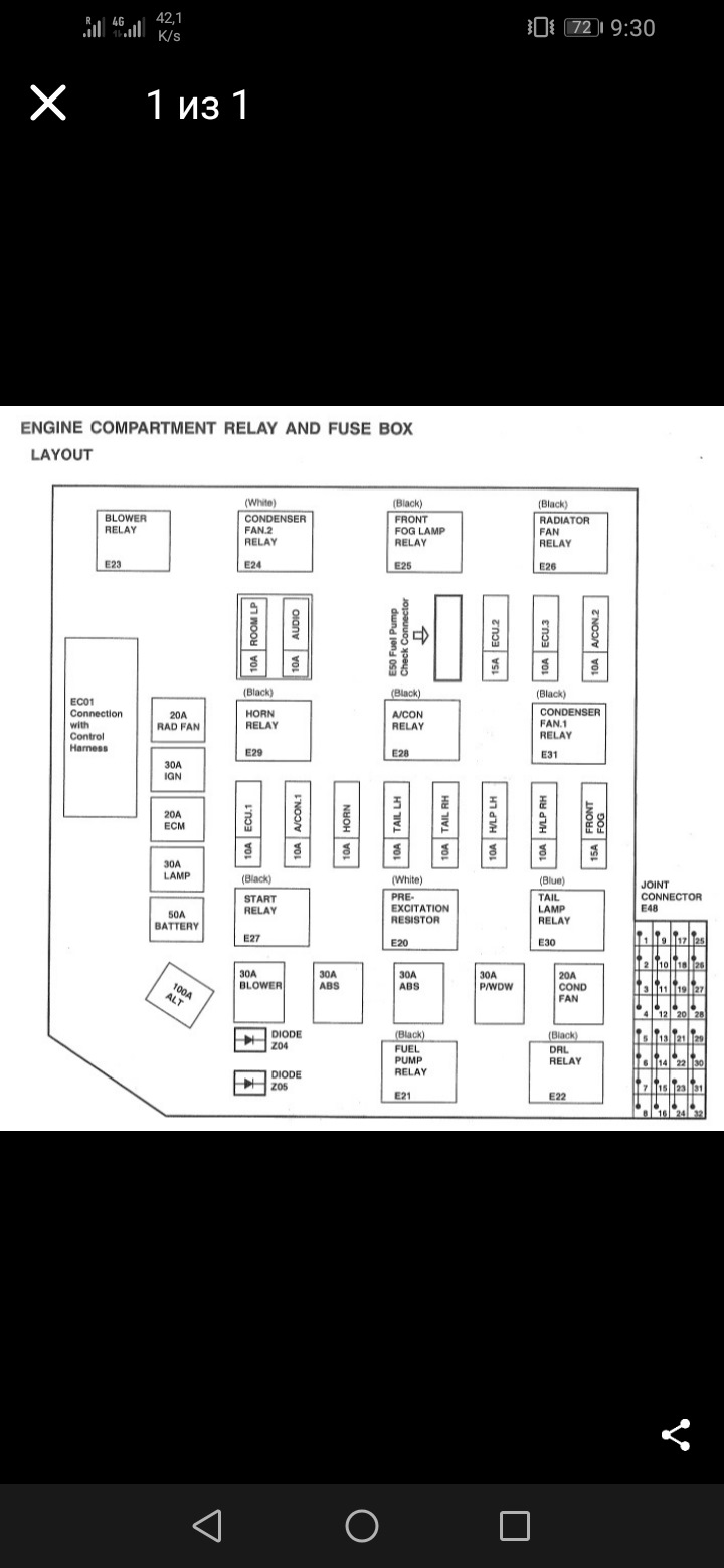

Монтажный блок реле и предохранителей в моторном отсеке:
1 — предохранитель 100 А цепи генератора;
2 — предохранитель 50 А комплексный (цепей электропривода блокировки двери, аварийной сигнализации, сигналов торможения, обогрева заднего стекла, звукового сигнала, лампы освещения салона, ЭБУ);
3 — предохранитель 30 А цепи ламп головного и габаритного света;
4 — предохранитель 20 А цепи блока управления двигателем;
5 — предохранитель 30 А цепи пуска двигателя и катушек зажигания;
б — предохранитель 20 А цепи вентилятора радиатора системы охлаждения двигателя;
7 — разъем электропроводки;
8 — реле вентилятора отопителя;
9 — реле звукового сигнала (95224-2D000);
10 — предохранитель 10 А цепи лампы освещения салона;
11 — предохранитель 10 А цепи головного устройства системы звуковоспроизведения;
12 — реле 2 вентилятора теплообменника конденсатора системы кондиционирования (95225-2D000);
13 — реле муфты компрессора кондиционера (95224-2D000);
14 — гнездо реле противотуманных фар (95224-29050);
15 — резервное гнездо предохранителя;
16 — предохранитель 15 А регулятора холостого хода и датчика положения распределителного вала;
17 — предохранитель 10 А цепи блока управления двигателем;
18 — реле вентилятора радиатора системы охлаждения двигателя (95224-2D000);
19 — предохранитель 10 А цепи включения кондиционера;
20 — реле 1 вентилятора теплообменника конденсатора системы кондиционирования (95224-2D000);
21 — предохранитель 10 А цепи блока управления двигателем;
22 — предохранитель 10 А цепи муфты компрессора кондиционера;
23 — предохранитель 10 А цепи звукового сигнала;
24 — предохранитель 15 А цепи противотуманных фар;
25 — предохранитель 10 А цепи правой лампы головного света;
26 — предохранитель 10 А цепи левой лампы головного света;
27 — предохранитель 10 А цепи ламп габаритного света правого борта автомобиля;
28 — предохранитель 10 А цепи ламп габаритного света левого борта автомобиля;
29 — реле ламп габаритного света (95224-2D000);
30 — резистор предварительного возбуждения генератора (39190-23000);
31 — реле стартера (95224-2D000);
32 — предохранитель 20 А цепи вентилятора теплообменника конденсатора системы кондиционирования;
33 — предохранитель 30 А цепи электростеклоподъемников;
34 — предохранитель 30 А цепи блока управления АБС;
35 — гнездо реле постоянно включенного ближнего света;
36 — реле топливного насоса (95224-2D000);
37 — предохранитель 30 А цепи блока управления АБС;
38,39 — гнездо диода;
40 — предохранитель 30 А цепи вентилятора отопителя.

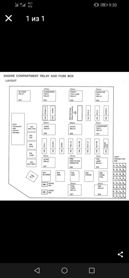

Перемычки подкапотного блока.
Если смотреть на блок, стоя у левого крыла (слева — аккум, справа — левая стойка амортизатора), то перемычки нумеруются справа налево и сверху вниз. Итак:
1-2-3-4 (первая строка правый столбец) — цепь IGN2: омыватель фар (нет), ДХО (нет), кнопка и реле ППТФ, у карбюраторных версий подключается к двум реле вентиляторов охлаждения двигателя;
5-6-7-8 (первая строка левый столбец, на фотке в контакт 8 ткнута красная стрелка) — цепь +12В через пред 20А (ECM): реле бензонасоса, пред 10А (ECU.3), главное реле, СЕНСИНГ генератора;
9-10-11-12 (вторая строка, правый столбец) — цепь "левых" габаритов после реле габаритов: реле омывателя фар (нет), левый передний габарит, подсветка приборов в салоне, реле ДХО (нет), левый задний габарит и левая лампа подсветки заднего номера;
13-14-15-16 — цепь двигателей вентиляторов охлаждения мотора (соединяет реле кондиционера 1 и реле кондиционера 2 с вентилятором кондиционера);
17-18-19 — цепь ближнего света: соединяет левую и правую лампы БС с подрулевым переключателем;
21-22 — соединяет левую и правую ППТФ;
25-26-27 — цепь дальнего света: соединяет левую и правую лампы ДС с подрулевым переключателем;
29-30-31 — цепь +12В левой лампы головного света через пред LEFT HEAD LAMP: соединяет пред с левой лампой и салонной лапочкой "синего дальнего" света.

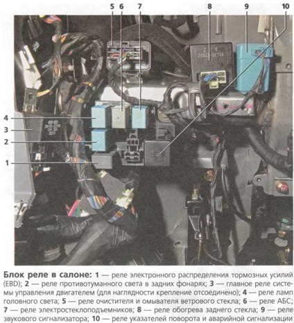

Блок реле в салоне:
1 — реле электронного распределения тормозных усилий (EBD);
2 — реле противотуманного света в задних фонарях;
3 — главное реле системы управления двигателем (для наглядности крепление отсоединено);
4 — реле ламп головного света;
5 — реле очистителя и омывателя ветрового стекла;
6 — реле АБС;
7 — реле электростеклоподъемников;
8 — реле обогрева заднего стекла;
9 — реле звукового сигнализатора;
10 — реле указателей поворота и аварийной сигнализации (95550-39000)

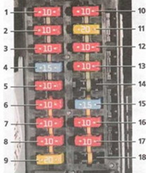

Монтажный блок предохранителей в салоне:
1 — предохранитель 10 А цепи указателей поворота;
2 — предохранитель 10 А цепей АБС, контрольных ламп в комбинации приборов;
3 — предохранитель 10 А цепи комбинации приборов;
4 — предохранитель 15 А цепи подушки безопасности;
5 — предохранитель 10 А цепей блока управления двигателем, ламп света заднего хода, блока управления автоматической коробкой передач;
б — предохранитель 10 А цепи электрического привода блокировки двери;
7 — предохранитель 10 А цепи аварийной сигнализации;
8 — предохранитель 10 А цепи сигналов торможения;
9 — предохранитель 20 А цепи обогрева заднего стекла;
10 — предохранитель 10А цепей обмоток реле блок-фар, электростеклоподъемников, омывателя блок-фар, вентилятора теплообменника конденсатора системы кондиционирования, вентилятора радиатора системы охлаждения двигателя, противотуманных фар, противотуманного света в задних фонарях ;
11 — предохранитель 20 А цепи очистителя и омывателя ветрового стекла;
12 — предохранитель 10 А цепи обогрева сиденья (опция);
13 — предохранитель 10 А цепи АБС;
14 — резервное гнездо предохранителя;
15 — предохранитель 15 А цепи прикуривателя;
16 — предохранитель 10 А цепи наружных зеркал с электроприводом;
17 — предохранитель 10 А цепи кондиционера;
18 — резервное гнездо предохранителя
Перемычки в салонном блоке нумеруются справа налево, сверху вниз.
Итак:
4-3-2-1 — появляется +12В при включении зажигания (IGN1). Соединяется с реле ABS и EBD, ETACS (на Тагценте нет), резистором предвозбуждения генератора и идёт на приборку (питание всех контрольных ламп, включаемых при зажигании);
8-7-6-5 — появляется +12В при включении зажигания (IGN2). Соединяется с мотором омывателя стекла, мотором стеклоочистителя, реле прерывистого режима стеклоочистителя;
12-11-10-9 — появляется +12В при включении зажигания (IGN2). Соединяется с реле ЗПТФ, реле головного света, реле стеклоподъёмников, ETACS (в Тагценте нет), ещё один провод уходит на перемычку 1-2-3-4 в подкапотном блоке;
16-15-14-13 — соединяет с массой контрольные лампочки указателей поворота и массу реле поворотников/аварийки.

Здравствуйте. А где находится реле зажигания? Хотел дхо подключить
Теперь понял о чем речь
Здравствуйте, так и не понял, что за блок с перемычками и где он находится?
