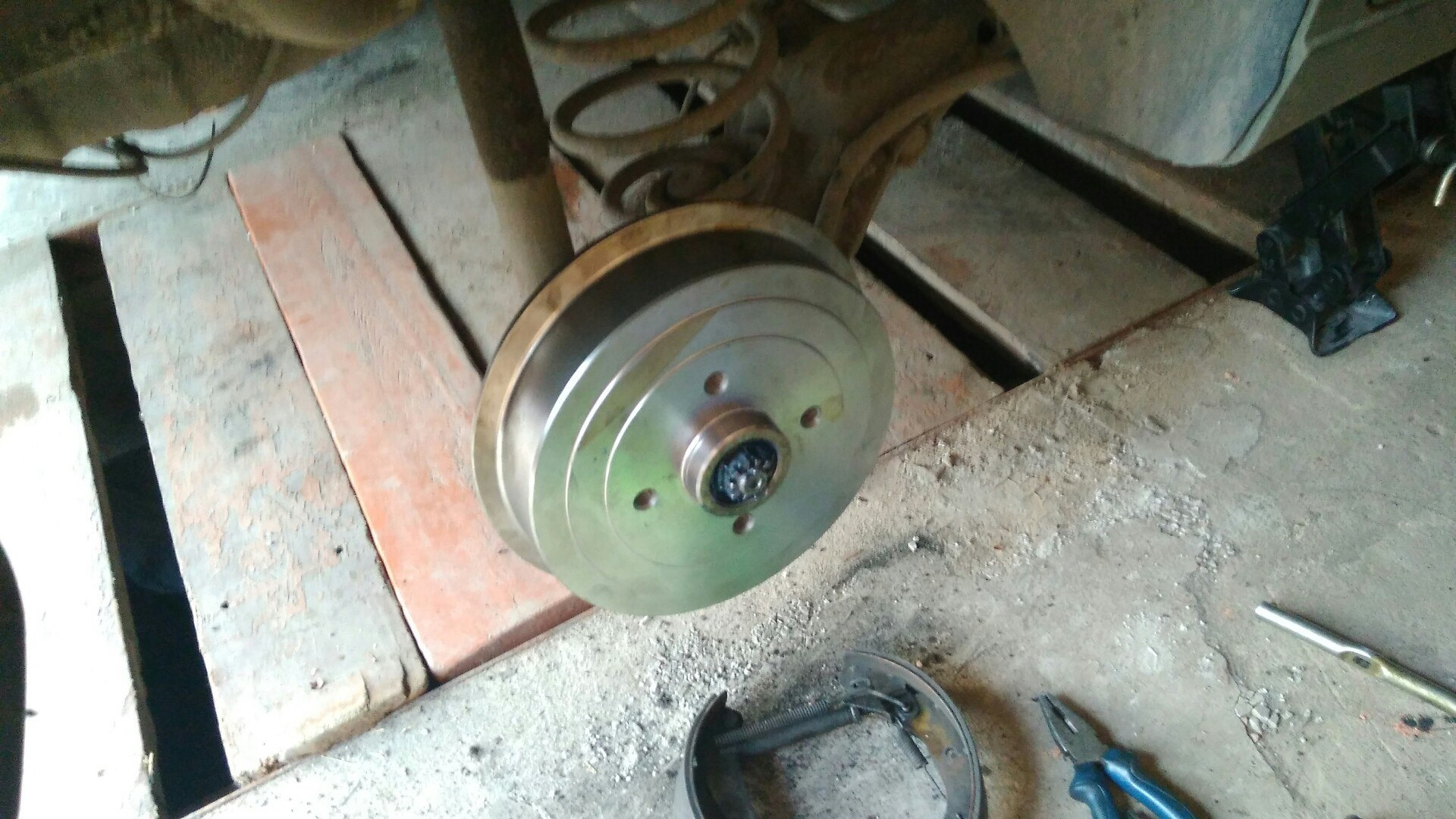

Вообщем выдался выходной и я как обещал решил поменять все по задку)
Знал что это будет долго и нудно, так как замена задних колодок у меня почему то всегда проходит долго, но на этот раз замена была легкая, а вот фиксаторы задних колодок это просто пиз"ец!

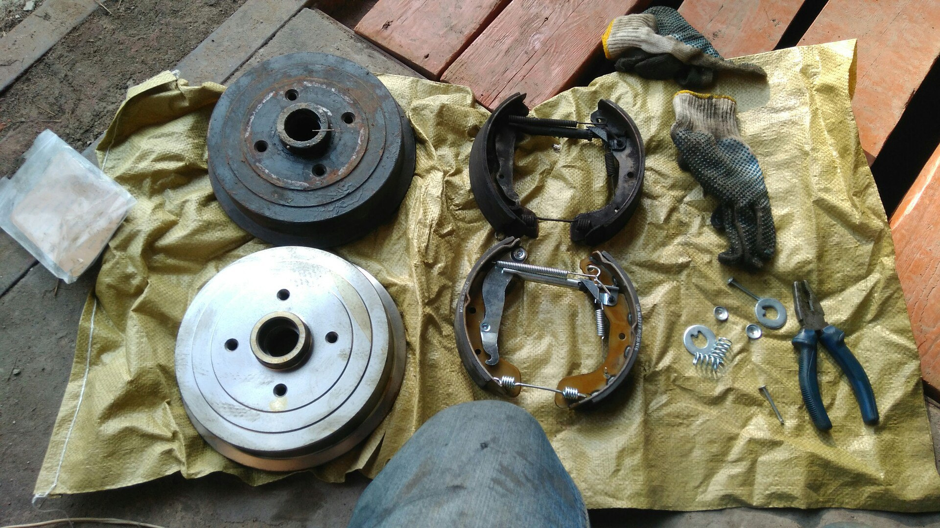

Что было заменено:
Задние колодки HI-Q
Барабаны HI-Q
Подшипники FAG
Новые ремкомплекты FSO (даю ссылки на ремкомплект)
detali.zp.ua/catalog/9925…ana_lanos_sens_levyj_FSO/
detali.zp.ua/catalog/9925…na_lanos_sens_pravyj_FSO/
Отзыв о ремкомплекте:
Ремкомплект действительно хороший, качественный, все пружины стали очень хорошо, но есть одно но,
или я дурак, или не понимаю для чего нужна вот эта штука:
Может кто нибудь знает.
Соладтики очень качественные, и очень хорошие, не китайское говно, пружина толстая, огонь, тарелка классная, толстая, качественная, но очень тяжело их поставить, так как солдатики немного коротковатые.
Можете смеяться, но на каждый солдатик уходило наверно минут по 30-40 времени чтобы поставить, реально очень трудно ставяться.
А так вообщем замена не тяжелая.

Если перед глазами есть старые колодки в сборе, то все собирается очень легко и быстро)

Могут ли не прокачиваться тормоза из-за не работающего механизма в задних барабанах?
а я этой штукой пользовался как ключом, для натяжки пружины иил типа того, )))) замена колодок на ланосе это головняк)))))
Вот та штука которая обведена на фото ставится между гайкой и трубкой механизма самоподвода, там на трубке вырез есть под загиб на той штуке.
